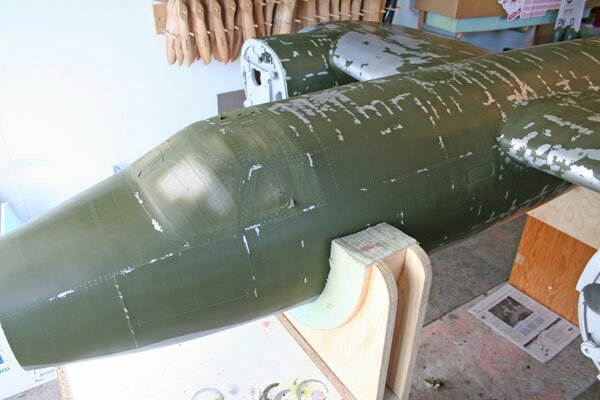

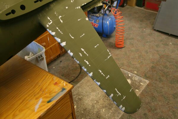

          Sånn umiddelbart tenker jeg at du må pusse én vei, også bruke sølv?
            Er et alternativ og sett Kim H bruke det med stort hell...

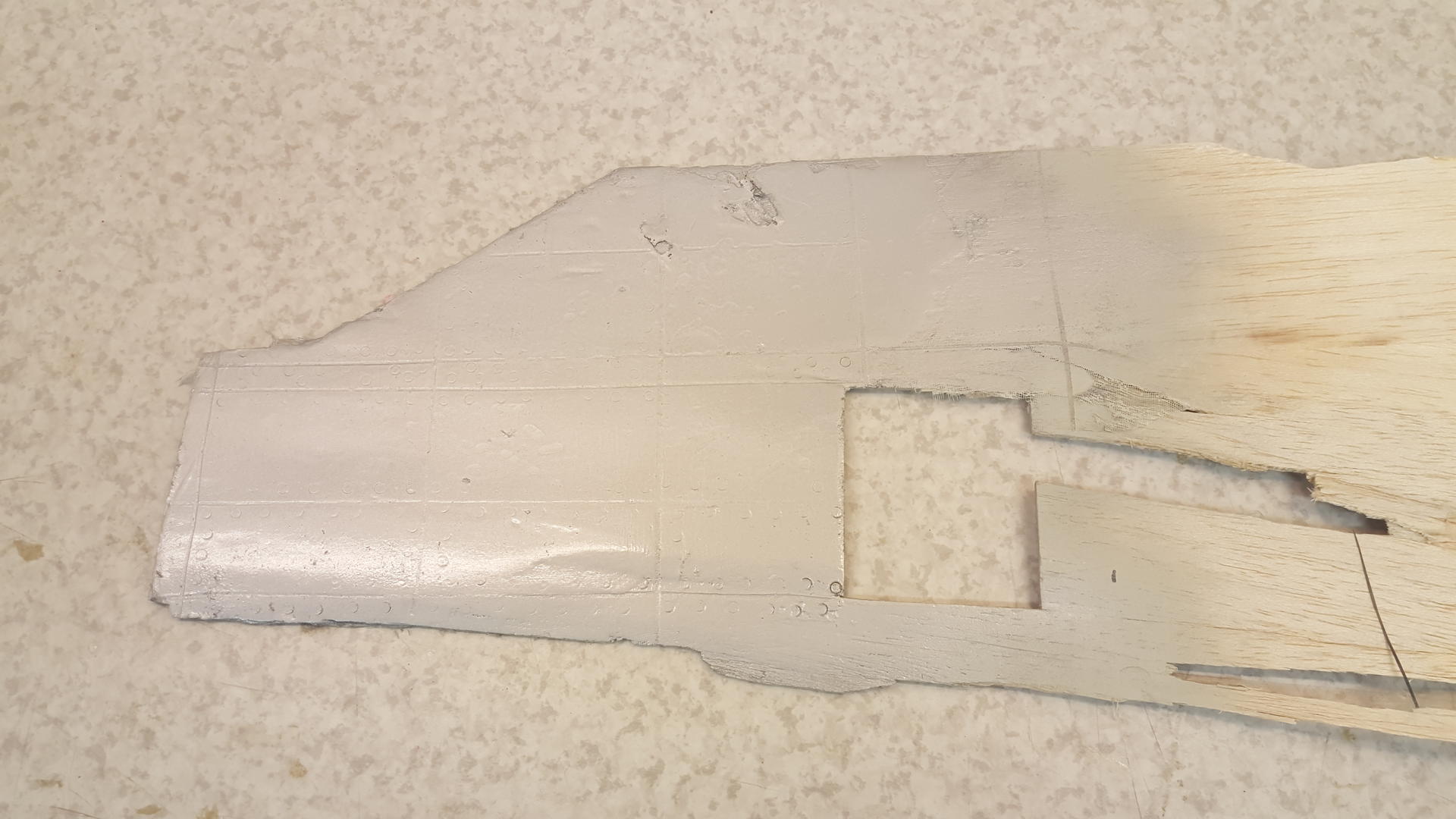

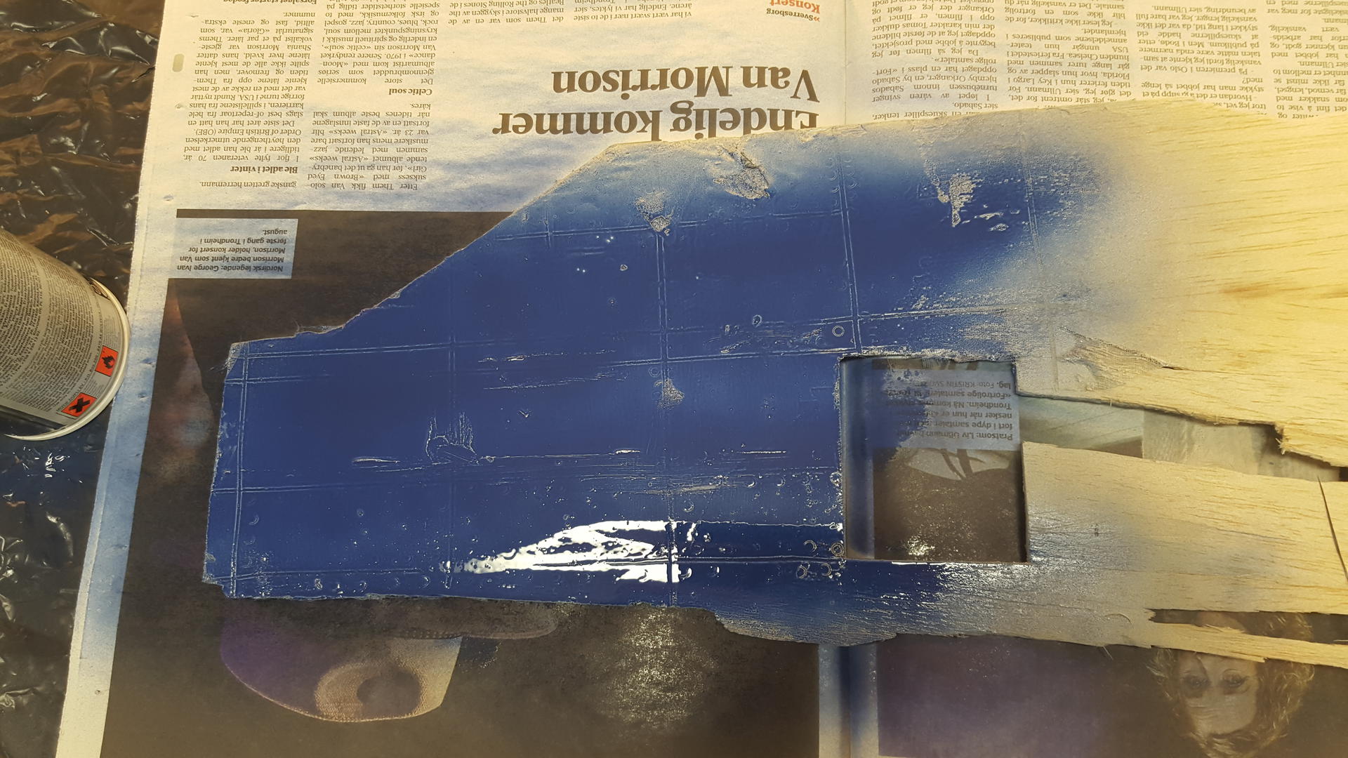

                    Har gjort noen tester i ettermiddag..
                    Panelet før lakkering:

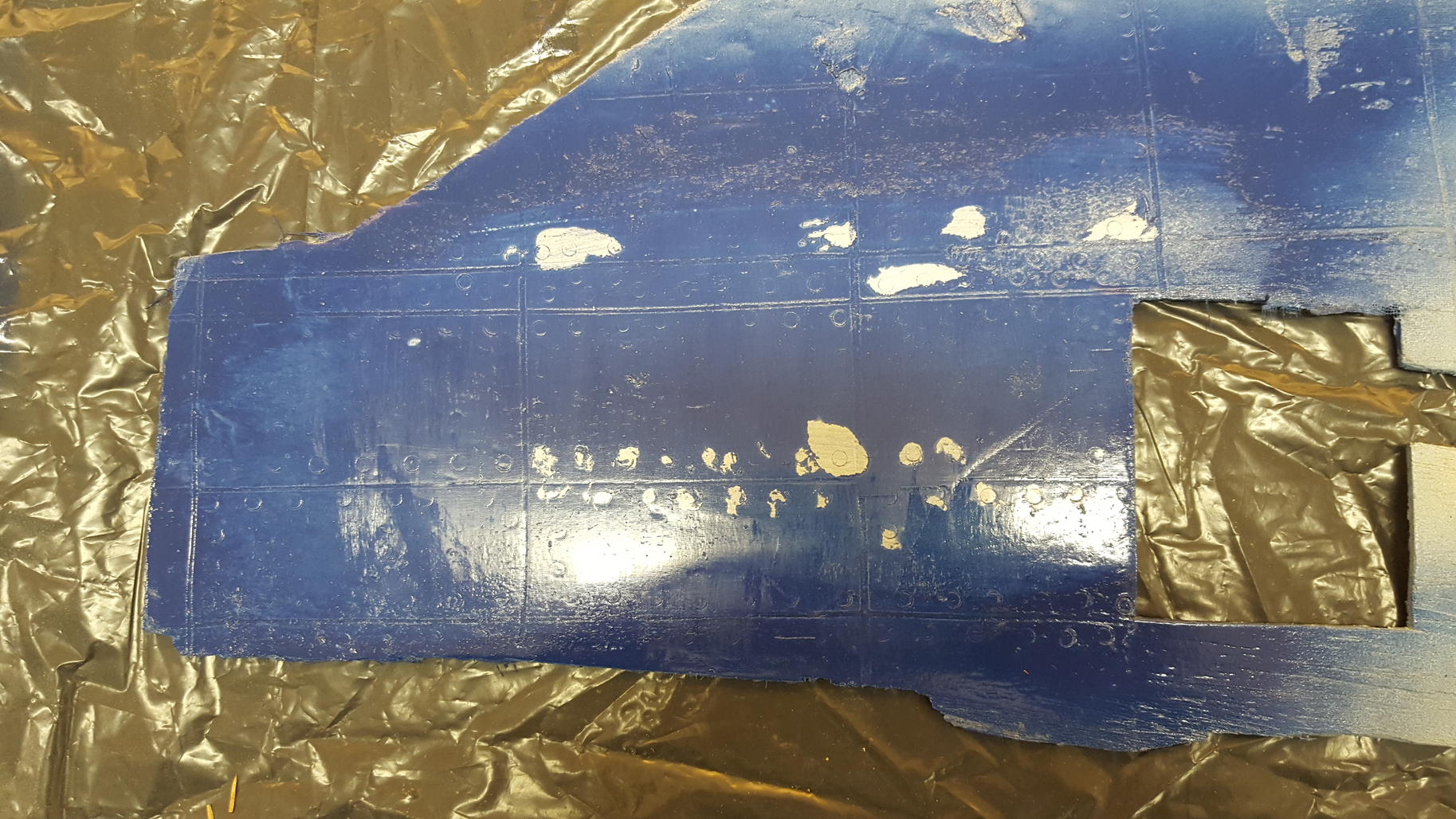

                    første forsøk.. smører på litt vaselin i linjer og på paneler..
                    Ble litt vel grovt. Grei metode..

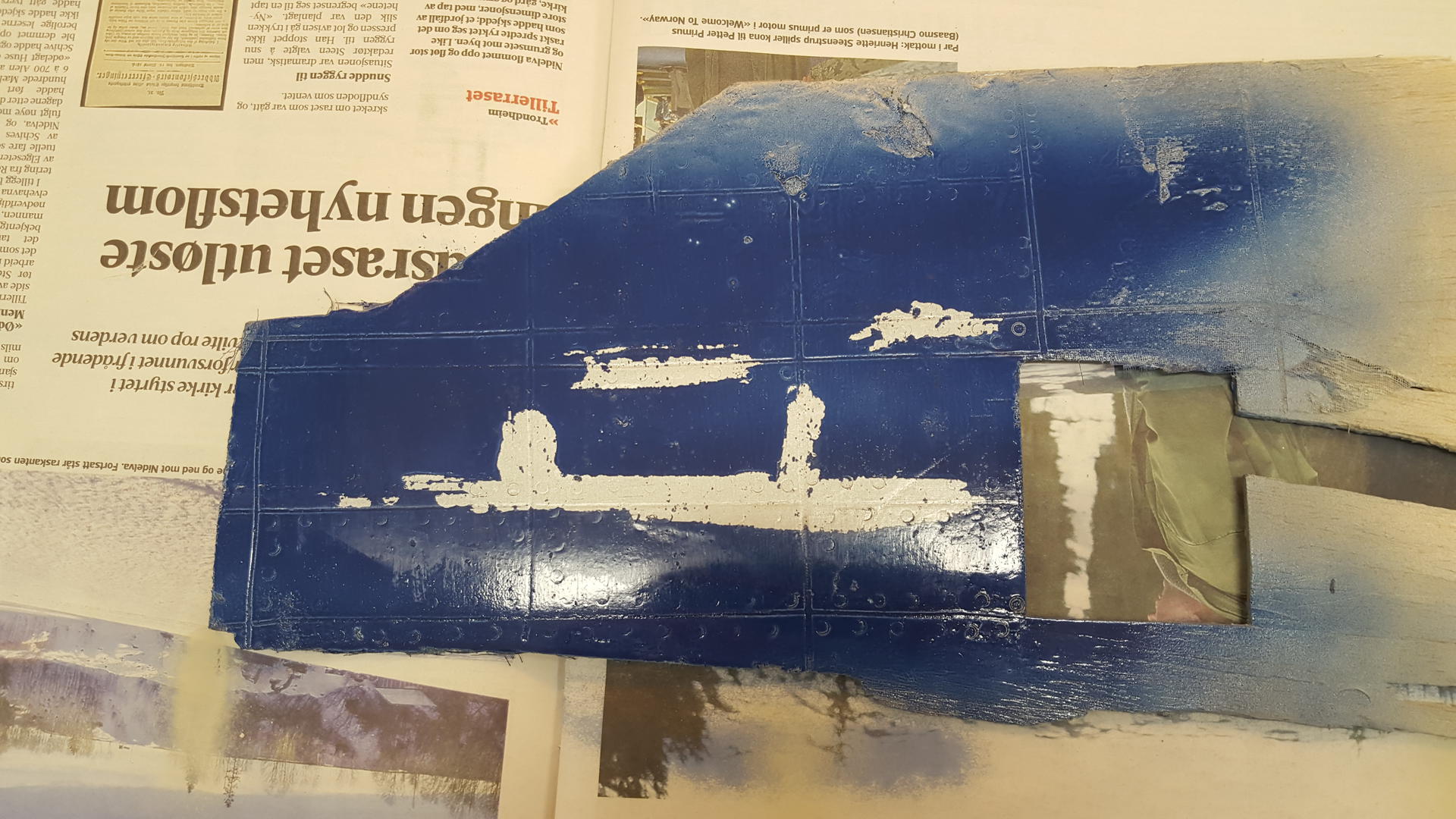

                    Andre forsøk.. har hatt litt på i hjørner og forsøkt å få litt på noen nagler.
                    Litt bedre enn første forsøk, så jeg er på rett vei
