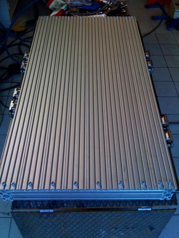

    Vel da har jeg endelig begynt på montering av min CNC benk.
    Har samlet deler lenge så jeg fant ut jeg fikk begynne.
    Blir bygget i Aluprofrofiler.
    Bordet er laget med 80x40 profiler og dekket med 80x14.
    Bordet måler 1250x640.
    Total bredde over føringene blir 700.
    Får se om jeg rekker å skjære ut sideplatene i morgen, de skal lages i 15 eller 20mm plate, får se hva jeg har nok av.
    Motorene er på 3,5Nm med 200 stepp pr runde 1,8 grad pr stepp.
    I første omgang blir jeg å teste ut med 4mm trapes skruer da jeg har det liggende.
    Motor og driver kosta meg ca 3000,-
    Aluprofiler har kosta meg ca 3000,-
    Skruer ca 1000,-
    Linjæreføringer ca 4500,-
    Så kommer det skruer, lager osv i tillegg
    Kunne sikkert bestilt ett ferdig produkt, men hvor er morroa hen da?
    Dette er litt info om prosjektet foreløpig.

      Vel rakk ikke så mye i dag.
      Fikk montert ben med justerbare føtter, og grovskjært en 15mm Aluplate til sidene.
      Får se om jeg rekker å få side platene ferdig i løpet av morgendagen.
      På Tirsdag så blir det bestilling av festemuttere fra aluflex.no da jeg mangler 6mm T-spor muttere til å montere føringene.
