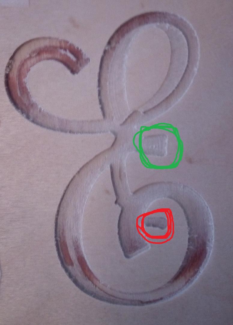

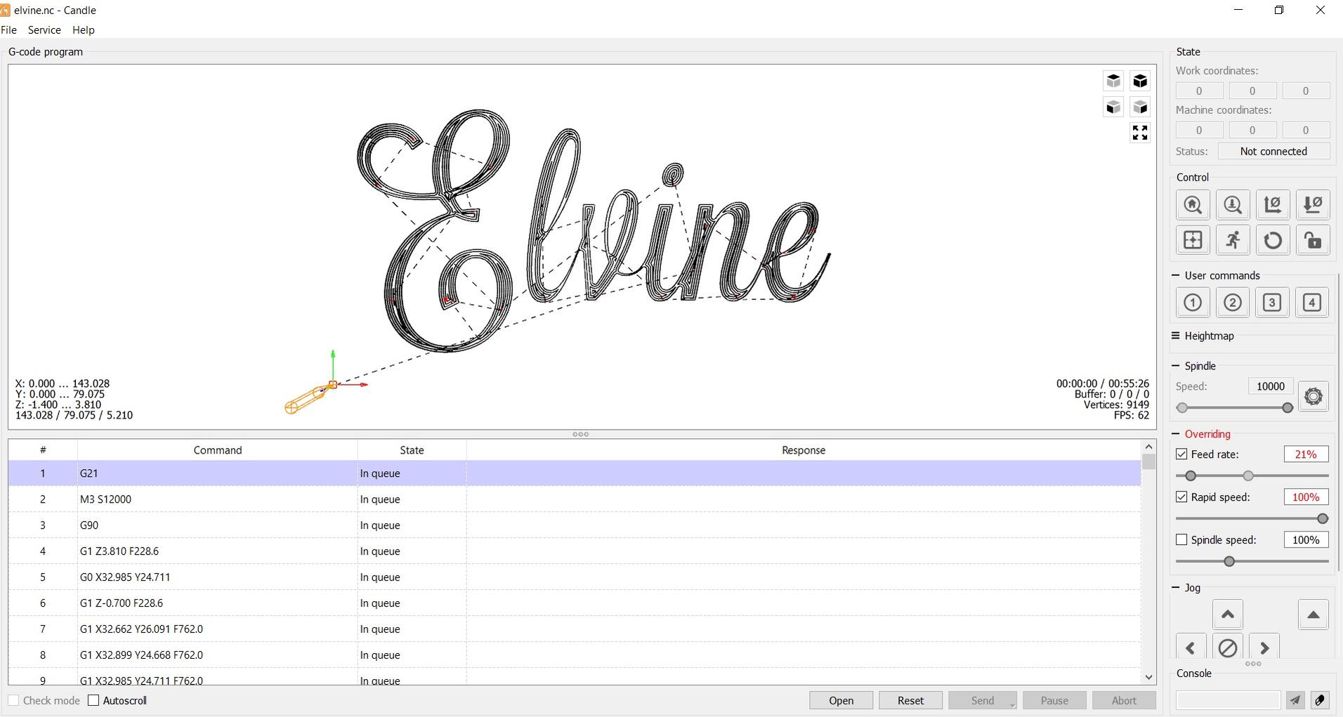

    Har kjøpt en mini cnc maskin som bruker ett arduino kort med grbl software. Har stort sett fått satt opp alt og fått det til å fungere. Men har problemer med att den mister hvor den er under fresinga. slik att når den er ferdig med en del og begynne på en ny så starter den helt på feil punkt. ser ut som den bommer med omtrent 2cm på y-aksen. Noen som har en ide om hvorfor det kan skje?
    Legger ved bilde fra gcode senderen og ett bilde fra det jeg prøvde å frese. den var nesten ferdig med andre pass på første bokstaven. men når den skulle gå dit jeg har merket med grønt. så begynte den der jeg har markert med rødt.

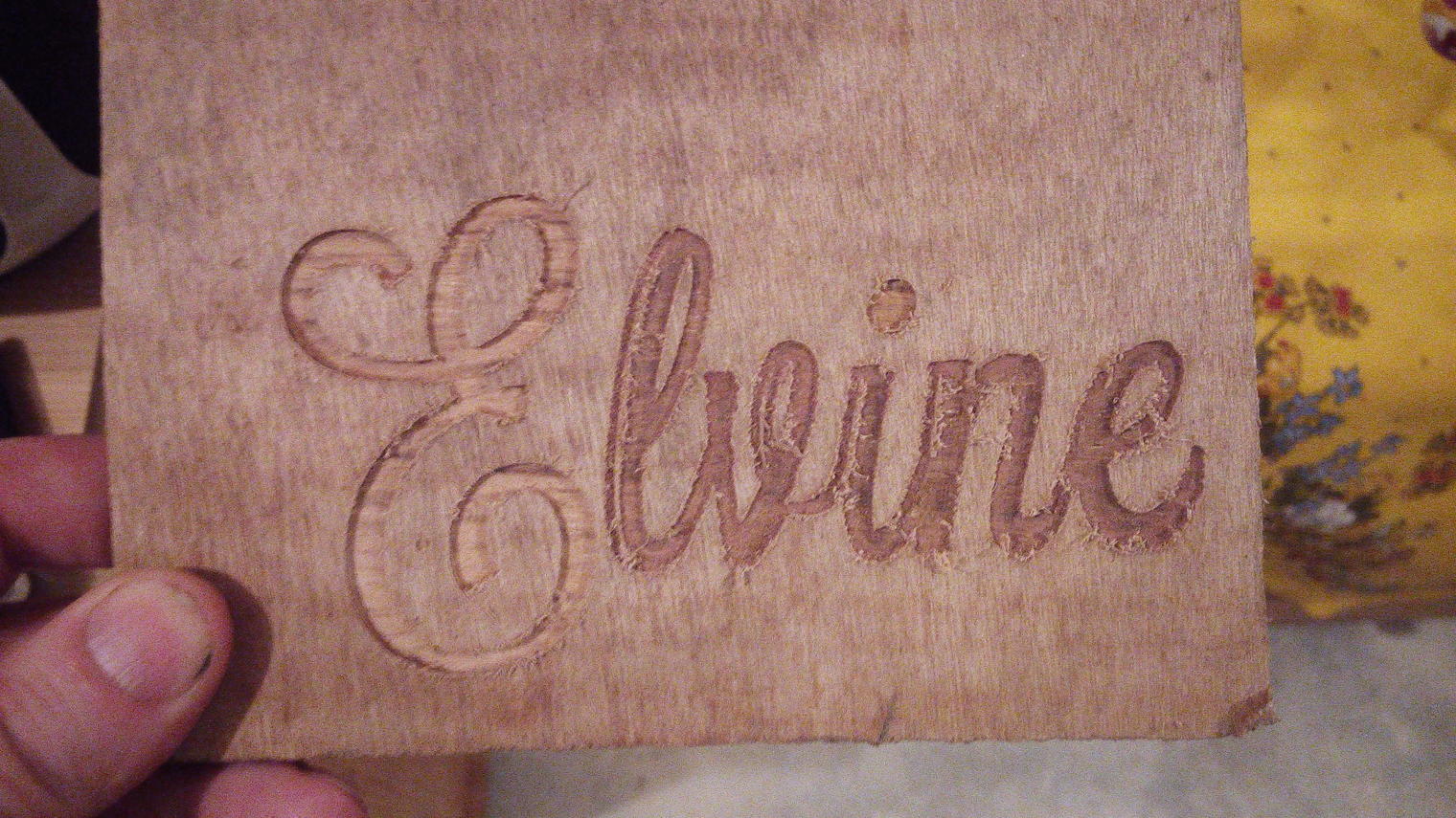

    Prøvde med ett annet program for å kjøre gcode fila over til fresen da funket det. Brukte noe som heter grblgru. Så da er det bare å sette seg ned å lære det ordentlig er noen småfeil der, men det er fordi plata ikke satt ordentlig fast i fresebordet så den flyttet litt på seg.

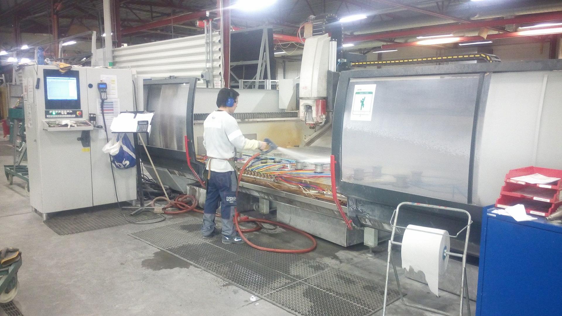

        Har kjørt intermac M45 cnc fres/slipe maskin på jobben i 10år så er heldigvis ikke helt blank. Men der er det jo dedikert cad/cam program laget spessielt for maskina. så blir litt nytt å sette seg inn i også er den bittelitt større. tar glassplater på 2x4meter

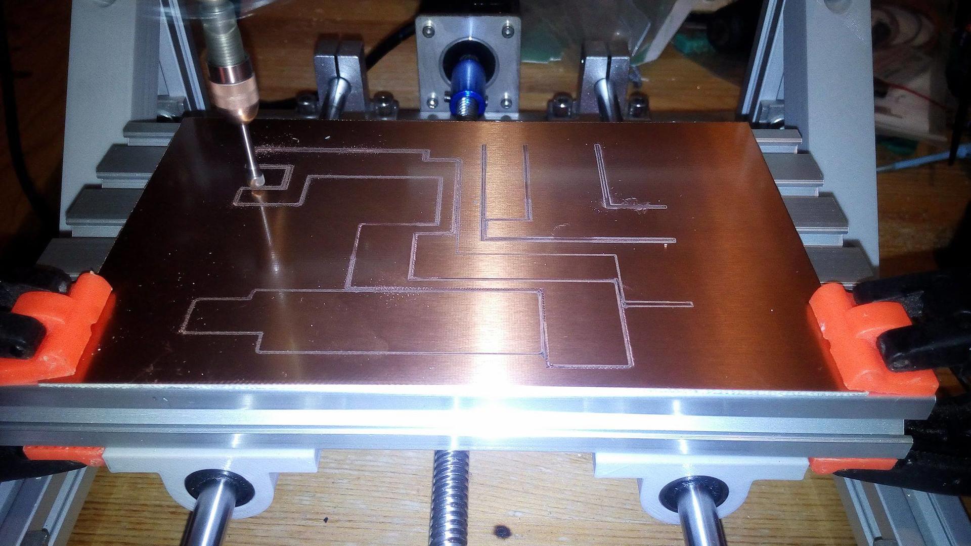

          skal bla. bruke den til å lage kretskort med. der er den helt genial i forhold til å måtte lage film/belyse/etse.

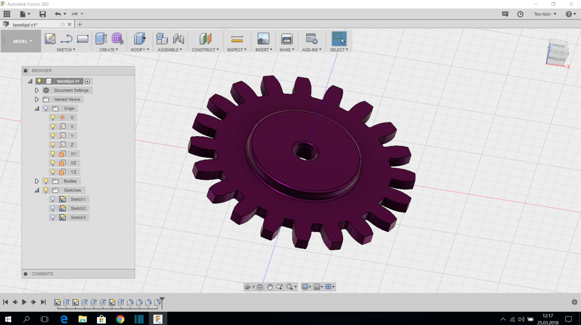

              ja driver med fusion nå. ha tegnet ett tannhjul jeg tenkte jeg skulle prøve å frese ut. men har problemer med cam delen. så blir nok noen youtube videoer utover kvelden og påsken hehe
