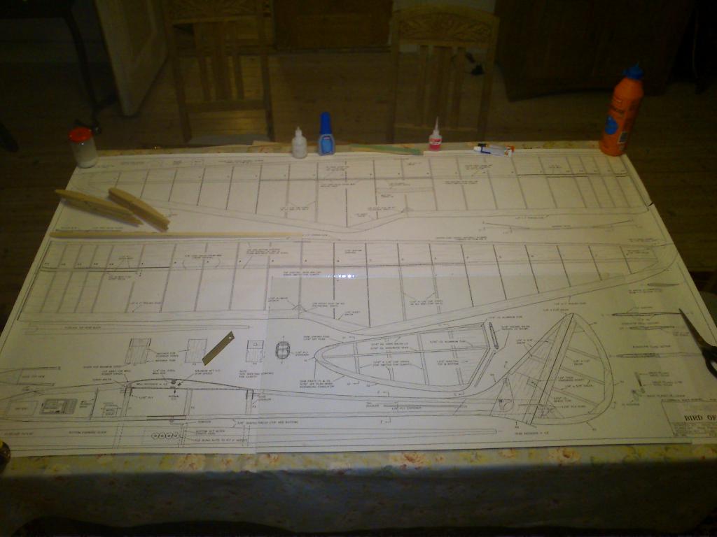

      Tegningen er diger. Her er masse å glede seg til!
      Legg merke til siderorshengslingen. Hvorfor bruke høyderor når man svinger, hvis sideroret kan gjøre
      to ting på en gang. På den annen side så vil nok inverted-egenskapene bli noe underlige

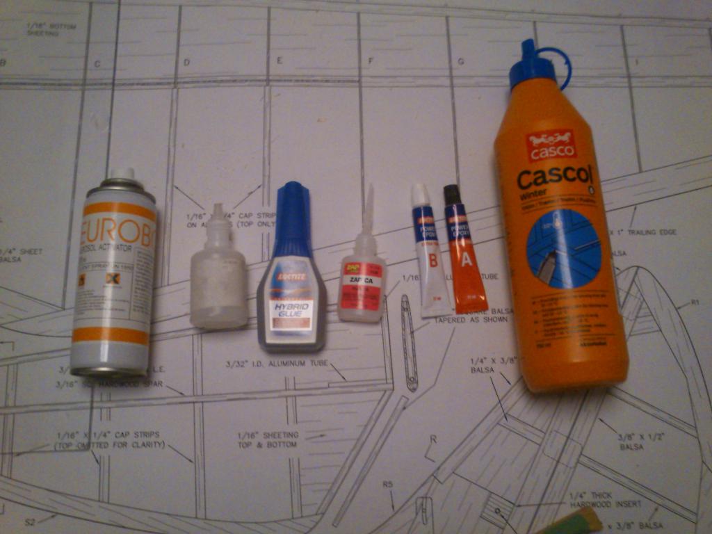

        Ingredienser som inngår.
        Fra venstre:
        Lynlim-aktivator
        Tykt lynlim
        Spennende nytt lim fra Loctite med navn Hybrid Glue
        Tynn zap lynlim
        4-timers epoxy fra Locktite
        Trelim i vinter-kvalitet

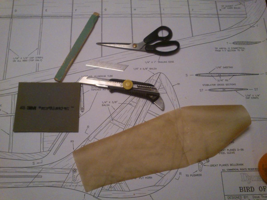

          Verktøy som inngår
          Knivblad
          Sagblad som kan monteres i tapetkniv (Razorsaw S-1160)
          Pussepinne med grovt papir
          Pussesvamp
          Bakepapir

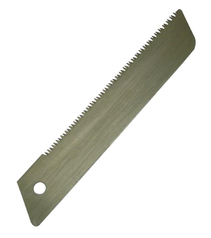

            Mer detaljer om den geniale sagen
            Amazon.com: RAZOR Saw Extra blade S1160: Home Improvement

                Vanlig PVA trelim til modellbygging bør være en vinterkvalitet, helst helt uten vann som løsemiddel.
                Problemet med vann i limet er at om man vil bruke limet til laminering av to flater
                så vil treverket slå seg og krever mye press helt til limet tørker.
                Cascol vinter ser ut til å inneholde både etanol og vann, altså er
                det ikke helt perfekt men jeg har ikke funnet noe alternativ ennå

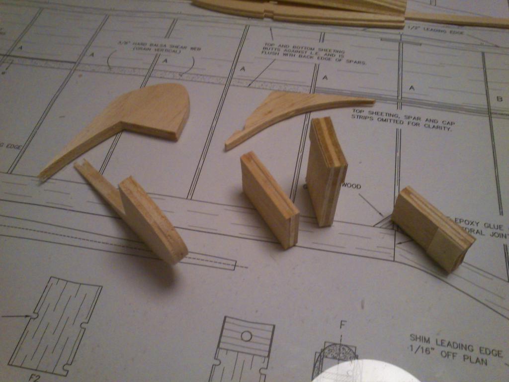

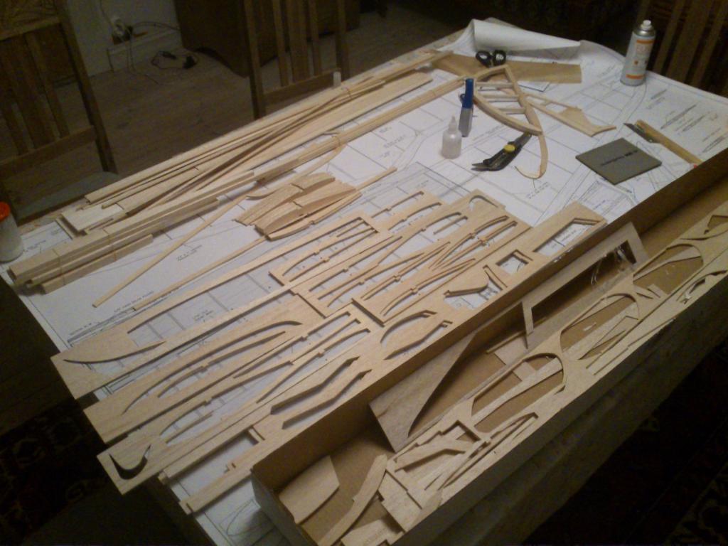

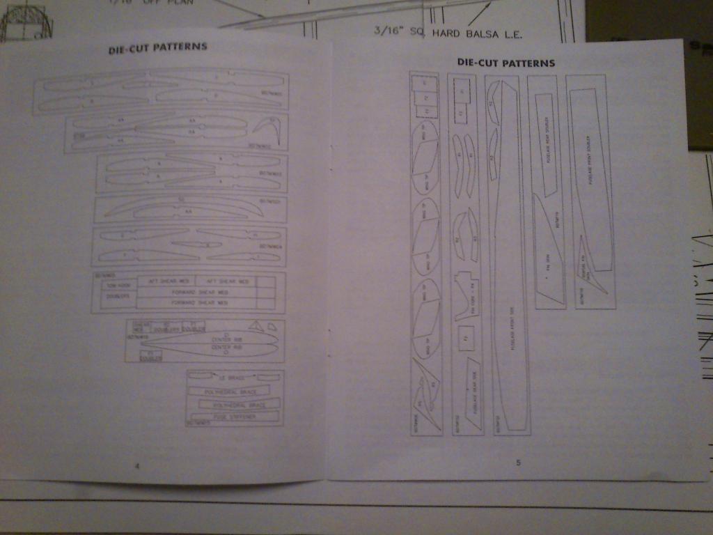

                  Byggesettet er perfekt, en skikkelig flishaug med pent utstansede deler

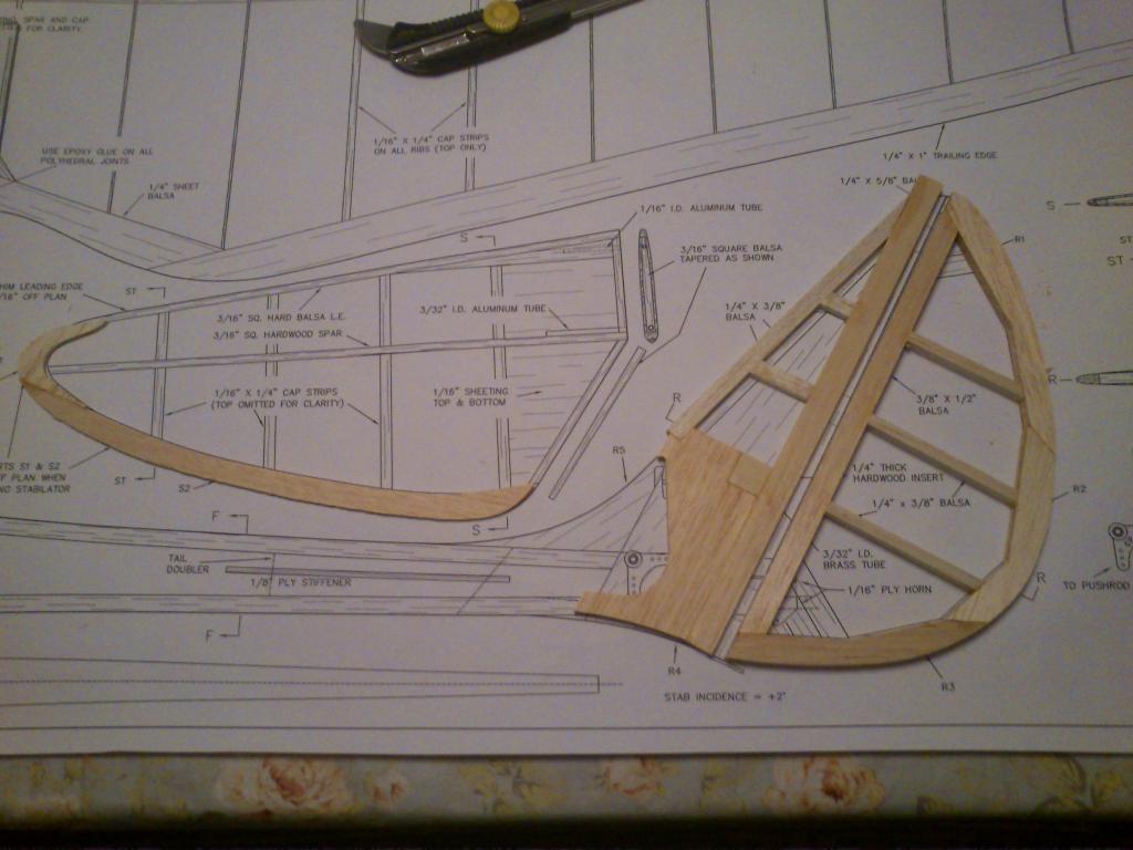

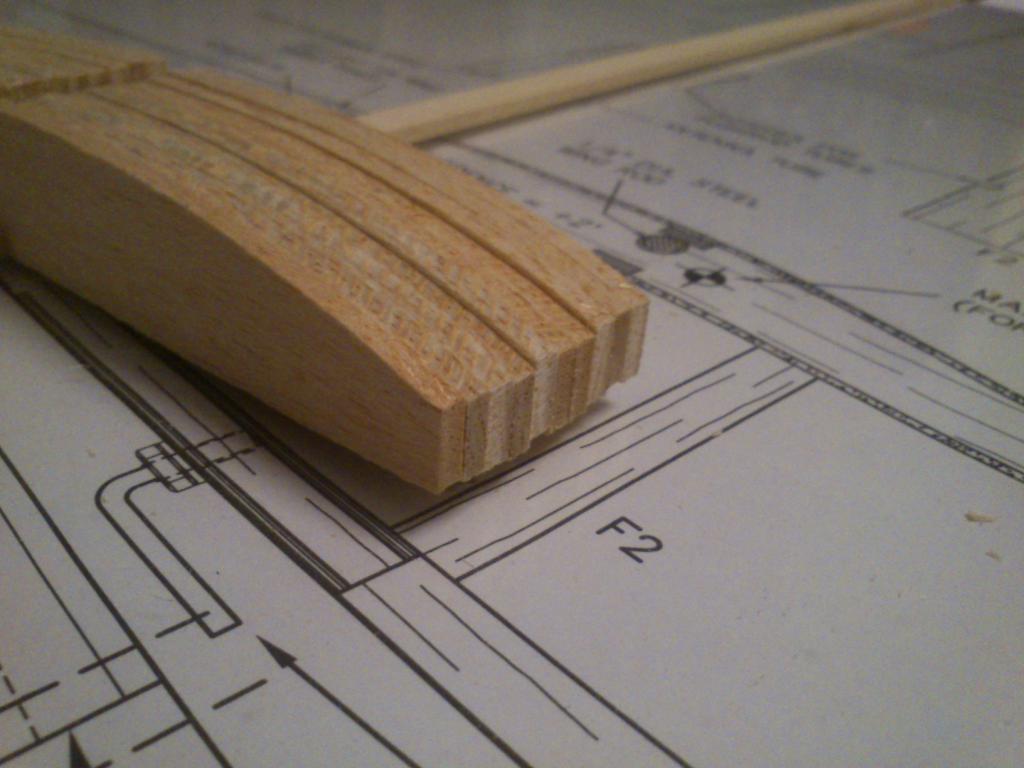

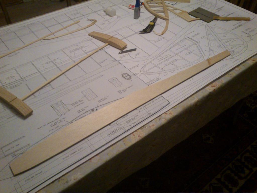

                    Jeg begynner alltid med rorflatene.
                    Mange av delene er laminert av flere deler med 3 mm (1/8 tomme) balsabiter
                    Samtidig lamineres og klargjøres biter som inngår andre steder, såsom spanter til kroppen og vingetipper.

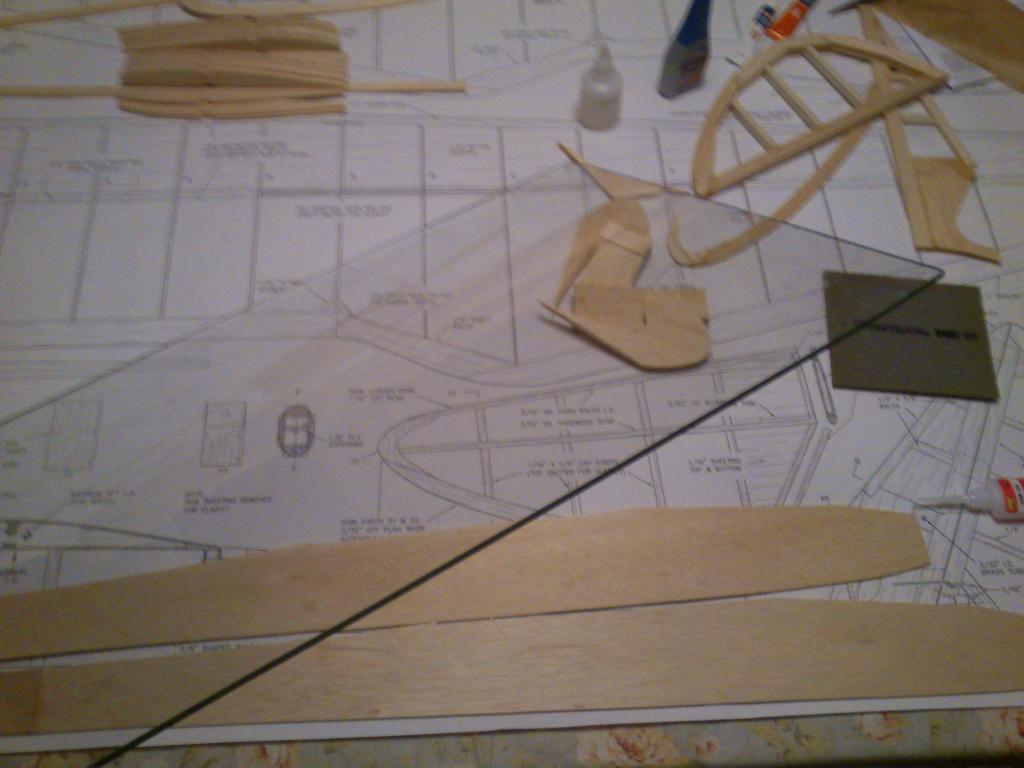

                      En bit med 4 mm vindusglass (ca 60x40 cm) fungerer fint til å bygge på. Den er flat
                      og lett å rengjøre, beskytter tegninga.
                      Men viktigst av alt, den er dønn flat, og man kan bygge på alle underlag uten noe stress
                      Jeg tenker å bygge denne modellen uten en eneste byggenål.

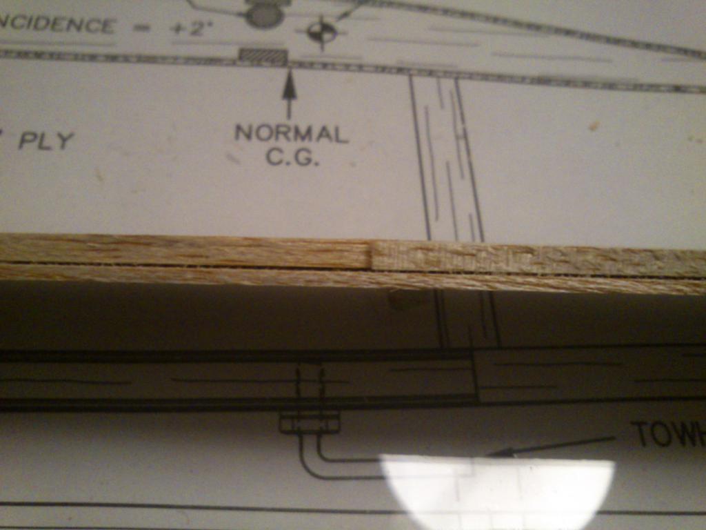

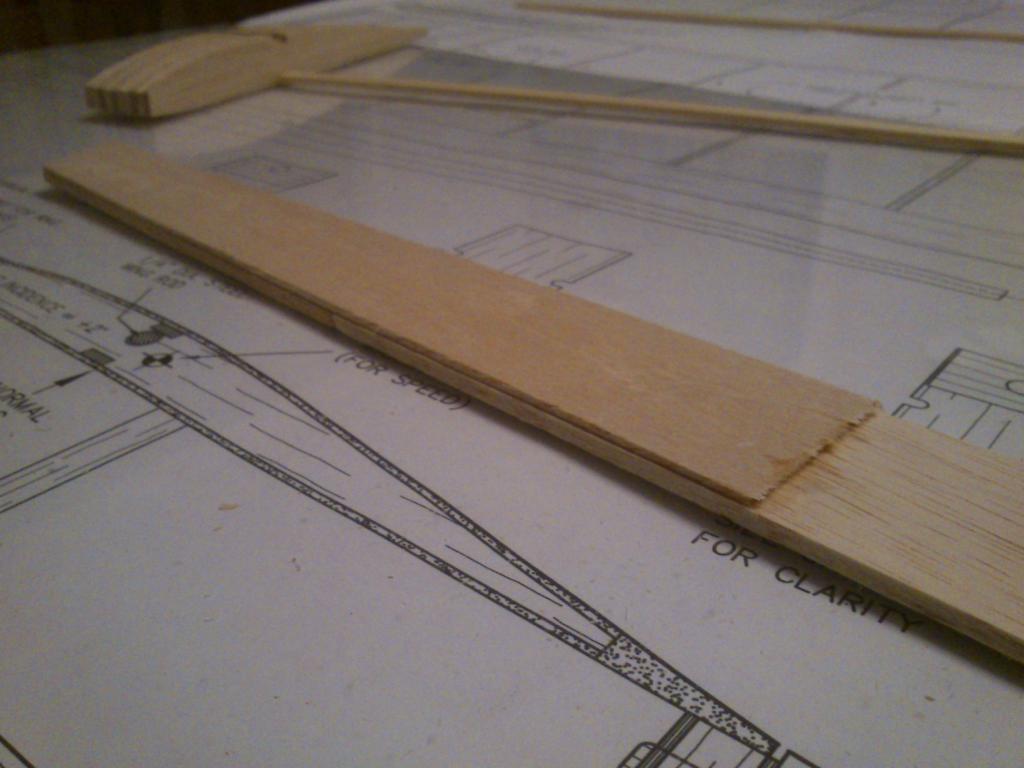

                        Kroppsider er skjøtet sammen av to deler og forsterket med en bit som lamineres
                        over skjøten
                        Vanskelig å få presset det godt sammen, irriterende glipe som burde vært
                        forseglet med rød zap før jeg la det i press. Nå er det for sent.

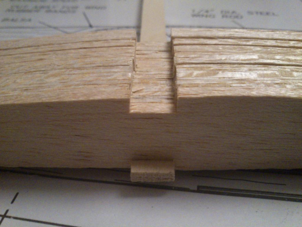

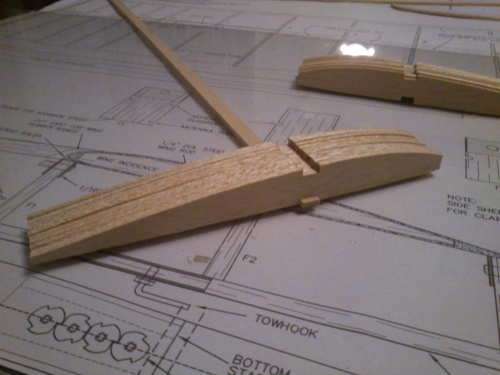

                          Innimellom klargjøres vingeribbene
                          Det er viktig å trimme disse slik at ikke en eller to av dem forstyrrer
                          byggingen av vingepanelene. Sporene til vingebjelkene er fasiten, og
                          ingen ribber må være så lange at bakkant eller forkant blir liggende feil
