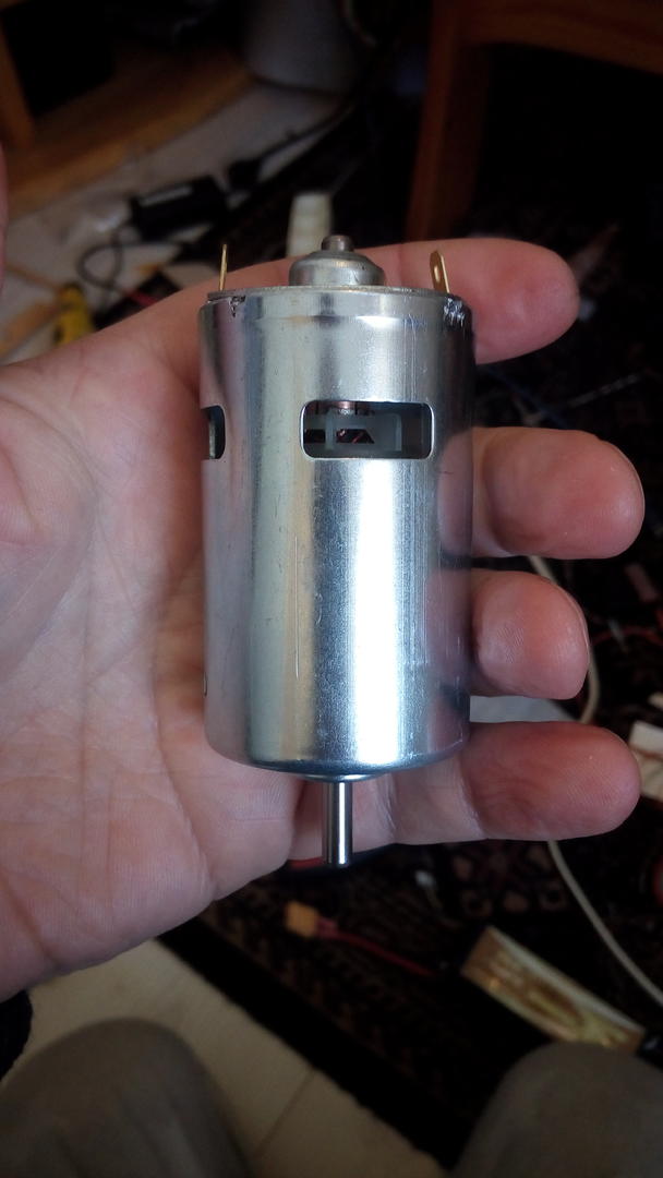

    legger ut dette da jeg vet flere har hatt problemer med att børstene brenner opp i starteren til HK, og børster ikke er å få tak i som reservedel.
    Jeg har brukt børstene fra en 775 dc 12-24v motor kjøpt på ebay. Da den har samme diameter som orginal motoren i starteren. og koster 60-70kr

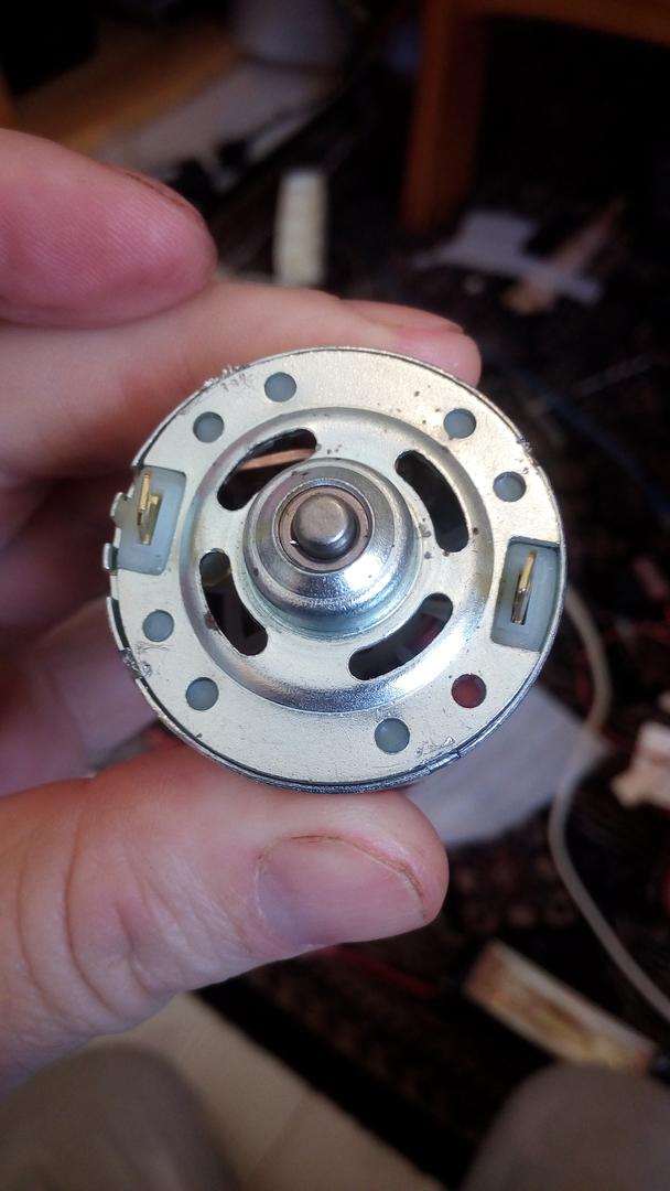

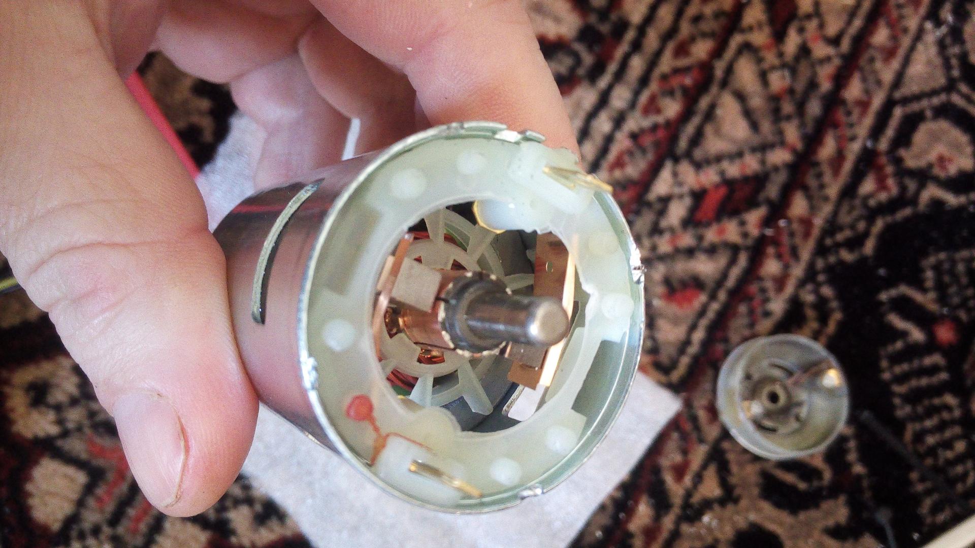

    Bruk en tang for å vippe ut de 4 punktene på kassa som låser baklokket.
    Ta av baklokket uten att plastringen med børstene følger med.
    Bøy børstene forsiktig ut fra ankeret og dra ut hele plastringen med børstene.

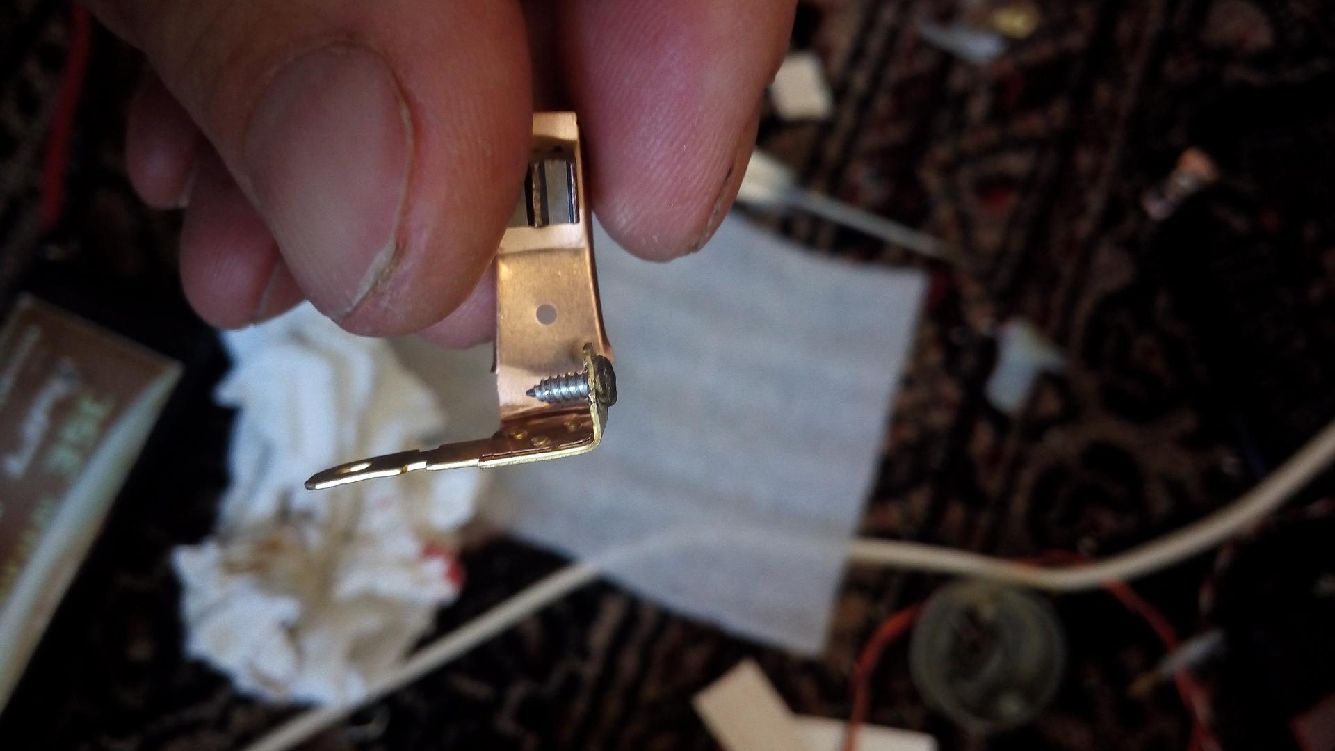

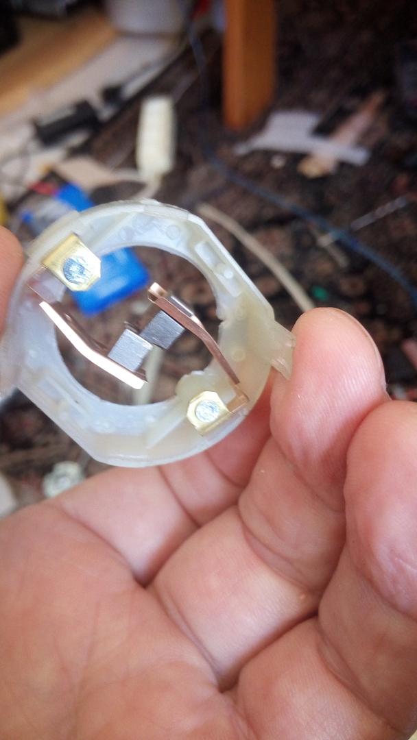

    De små "naglene" som holder børstene fast i plasten er skruer som ikke har noe spor for skrutrekker. jeg fikk tak på de med en avbiter for å skru de ut.

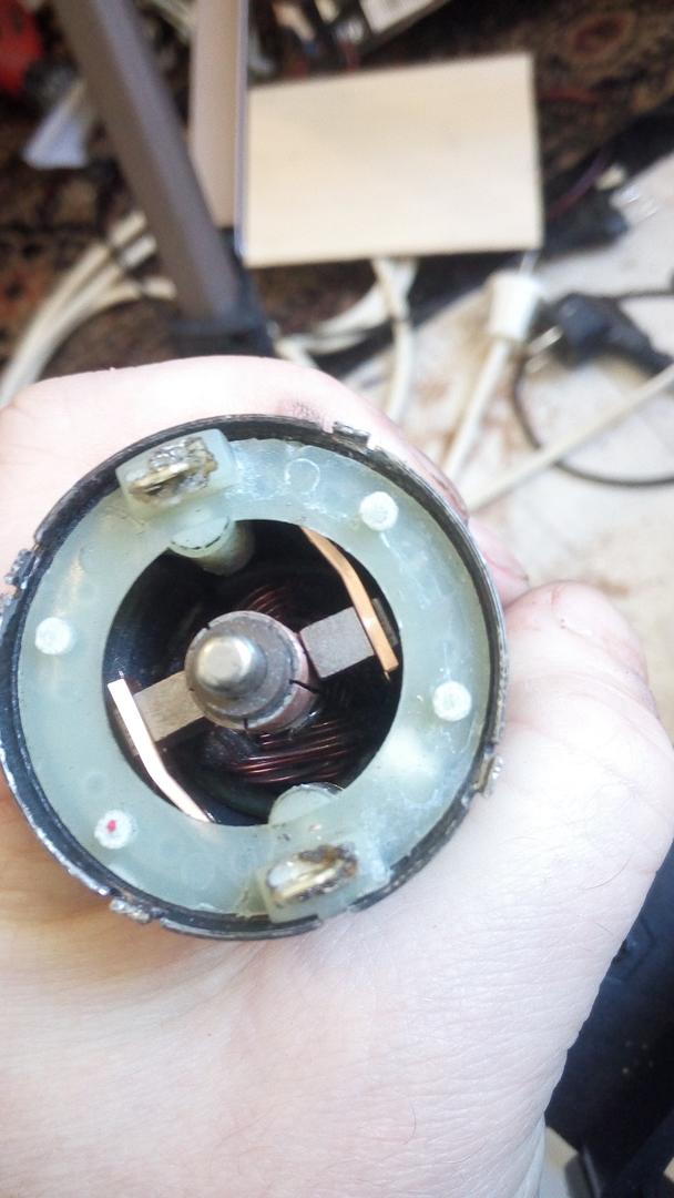

    Gjør så samme prossedyre på orginalmotoren. Der sitter baklokket litt hardt fast i ringen til børstene så jeg brukte en skrutrekker mellom for å løsne dem. Man Kan ta ut baklokket med Ringen til børstene og alt på men er mye enklere når man skal montere igjen hvis man kan sette inn ringen med børstene først.

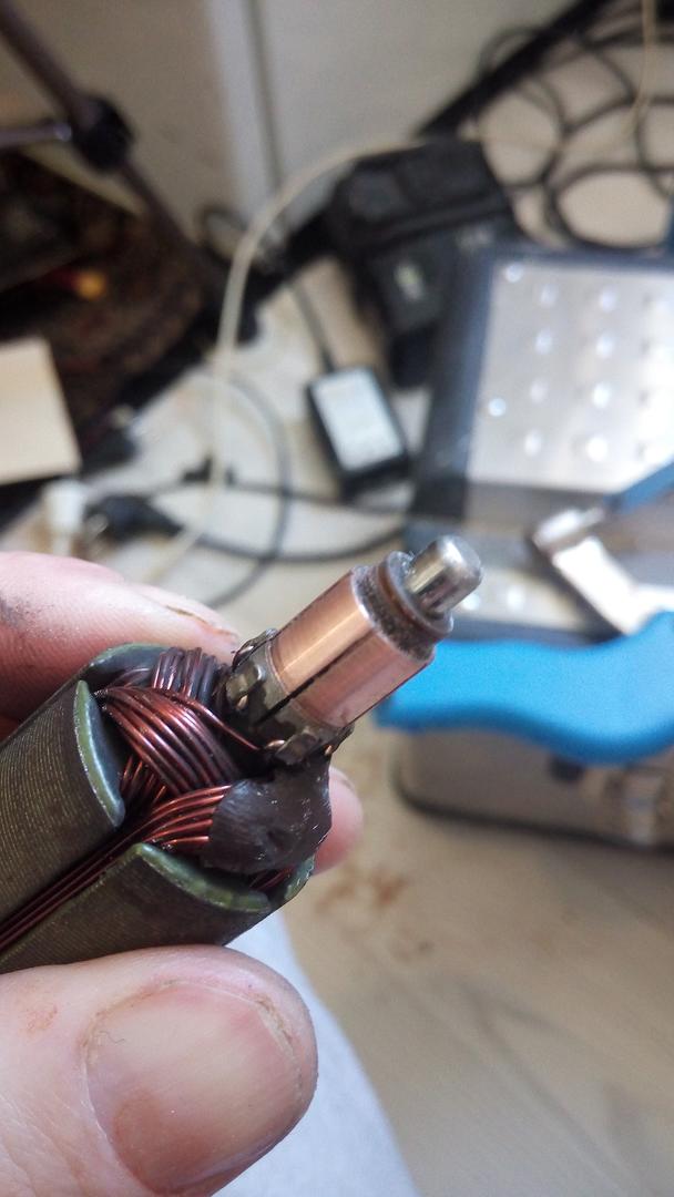

    Puss over ankeret med fint smergelpapir hvis det er møkkete og eller brent. også er det bare å montere sammen.

    Husk å vri børster og baklokk slik att det blir stemmende med knappen til starteren. Det jeg ikke tenkte på å prøve før jeg hadde demontert børstene på den nye motoren er att det kanskje hadde passet og satt in hele plastringen med børstene fra den nye motoren og rett inn i den orginale.

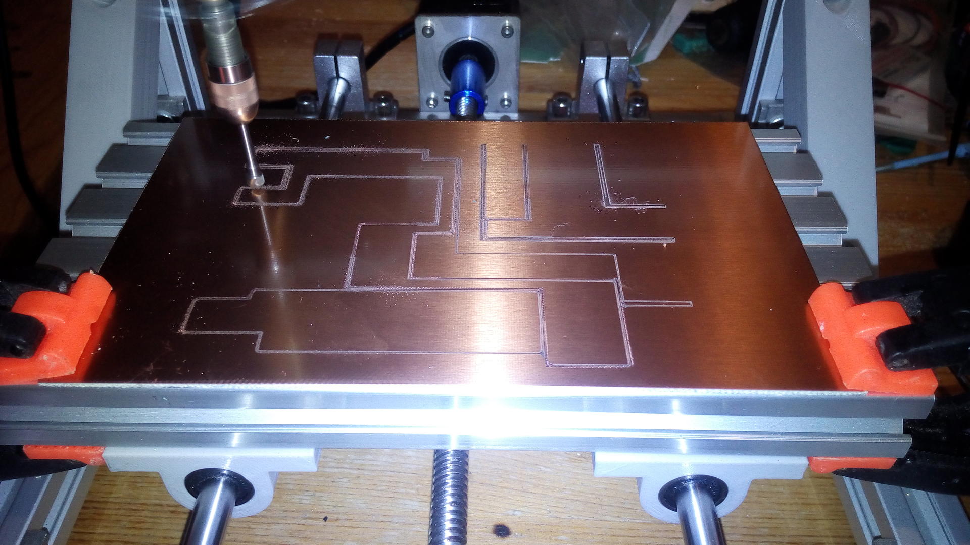

        Den passer men er 4cm kortere. Så da blir det en utfordring med feste til batterikassa i bakkant. Også tror jeg kanskje motoren er svakere da den er kortere. Ikke sikker på hastigheten heller da det er spindelmotor til mini cnc fres.
          Var tilfeldig jeg fant ut att den passet. Jeg har kjøpt en slik mini cnc fres som jeg drev og testet da jeg så att motoren var ganske lik. Så da bestilte jeg en for å teste er en slik jeg har 3 Axis DIY CNC 16x10cm Router Mini Mill Wood Carving Engraving Milling Machine 663158447754 | eBay
          Genial til å lage kretskort for eks. Click image for larger version

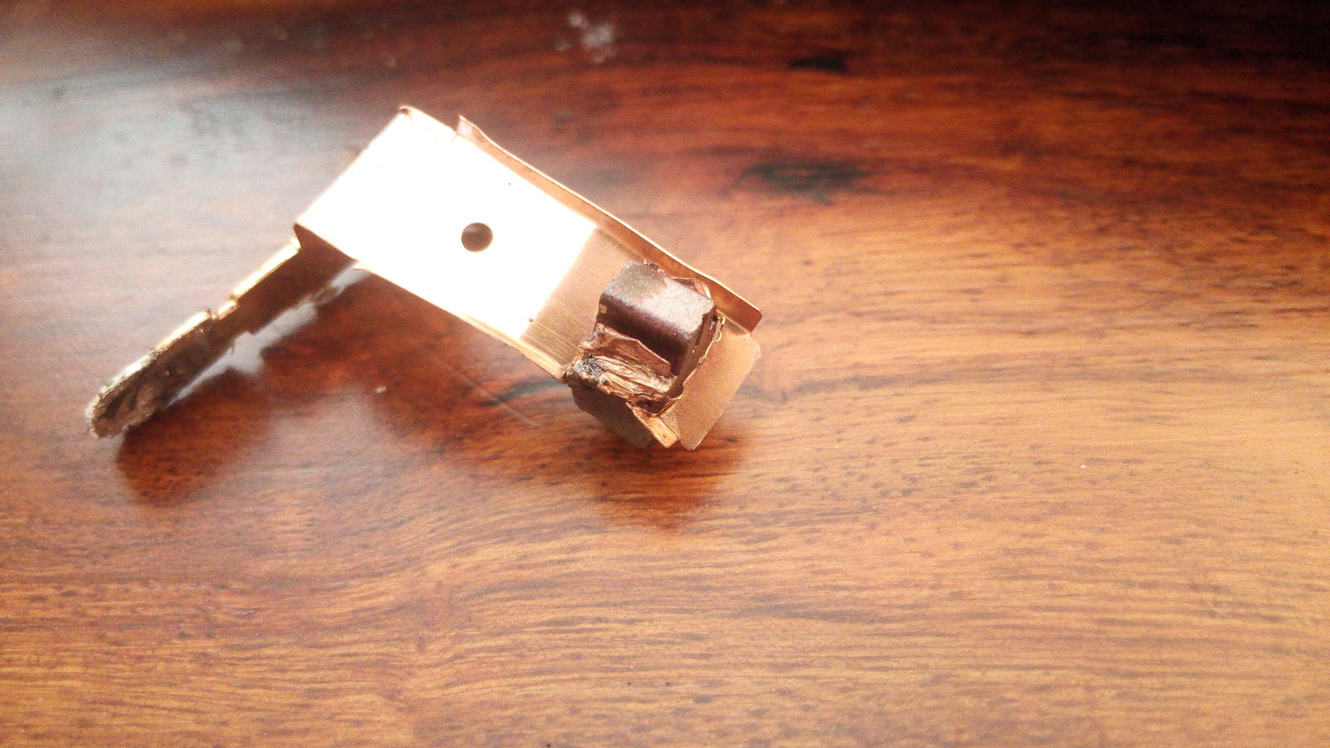

            Holdt ikke så lenge desverre. Kobberet rundt selve blrsten er så tynt så det blir varmt og smelter av strømtrekket. Skal se om jeg får til å lodde noe ledning rundt børstene eller noeClick image for larger version

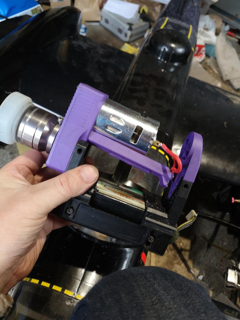

                    Har nå gjort ett siste førsøk og byttet hele motoren med en slik 775 motor. Ser ut til å funke greit på mindre motorer ihvertfall. Drar fg19r3 uten problemer på 4celler
