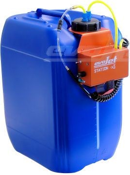

ID:	617380Click image for larger version

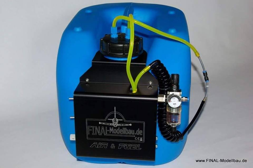

    - Skymaster Hawk m/ATJ220SV
    - Krill Avanti S m/ATJ220SV
      Når man skal ha med mye, så er ikke denne så dum om man har et stykke fra bilen bort til depot.
      Har håndtak for to hender, kassen kan løftes ut om man vil og hjulene tas av ved transport i bil.
      Bilventiler på hjulene, og skal tåle opp til 80 kg.

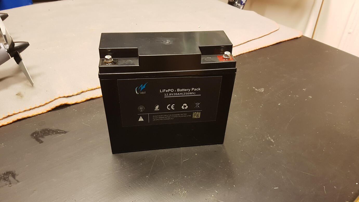

                    Da har jeg endelig fått somlet meg til å anskaffe batteri
                    12 volt Lifepo4 med innebygget BMS og 20Ah. Kun 2,5kg så ikke så ille vekt heller
Name:	2019-10-08 20.46.31.jpg
