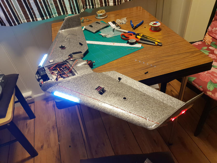

                Ja ingen hast. Dette skal være til en slik:

                  Har kjøpt samme kit´et (V2) og all elektronikken (ink. FPV oppsett/GPS).
                  Foreløpig ligger alt i eske, må gjøre ferdig et Focke Wulf prosjekt først, men skal ha dette klart til våren.
                  Er det "vanlige" LED strips du har brukt på fremkanten der, eller er det noe annet?
                  For egen del er det første vinge, det blir jo artig å teste noe jeg aldri har flydd før.
                  Planen er å prøve en F4 FC med INAV på, har flere av samme FC men i multi med Betaflight.
                  Har aldri brukt INAV, så det blir også noe nytt
                  Post gjerne noe erfaringer etter du har hatt det i lufta

                      Hei SmurfAir det er helt vanlige LED strips ja (12V da jeg skal kjøre med 3S i første omgang. Ved 4S så blir det enten uten lys eller eller noe reduksjon )
                      Skal selv ha i en matek 411 med gps og INAV Å fly her oppe i NordNorge nå, kan en jo nesten bare glemme. Så det blir nok ikke før det blir lysere. Har en del montering igjen også så dette blir nok ikke gjort før etter jul . Hvis du ser nøye etter, så har jeg satt på motorforlengelse etter anbefaling fra andre. Tror jeg kjøpte dette på banggood. Var ikke overbevist på winger, men kjøpte først et Wing Wing Z-84 og denne fløy så bra ,at det ble en reptile 800 V2 også. Er veldig spent på denne selv

                        Takk! Har metervis med LED strips i 5 forskjellige farger inkl. hvit, så jeg slenger nok på noe.
                        I noen tilfeller på racingdroner har jeg splittet klar plastslange og brukt som "deksel/støtdemper" foran dem.
                        Da tåler de en god smell om man treffer en grein eller liknende, guffer endene med smeltelim eller silikon så blir det litt vanntetting også.
                        Ja, når du sier det så ser jeg at det er en del avstand fra opprinnelig feste til motoren, er det pga. CG for å slippe dødvekt om den er fortung? Eller har det en annen misjon?

                          Etter det jeg har lest og sett på youtube, så gjør det at propellen blir mer effektiv, og du får også plass til større prop . ( har ikke prøvd med propell selv,så dette bare hva jeg har hørt /sett) Har faktisk ikke vært inne på RCG å lest om denne, huff da går vel kvelden...og halve natta ;D
