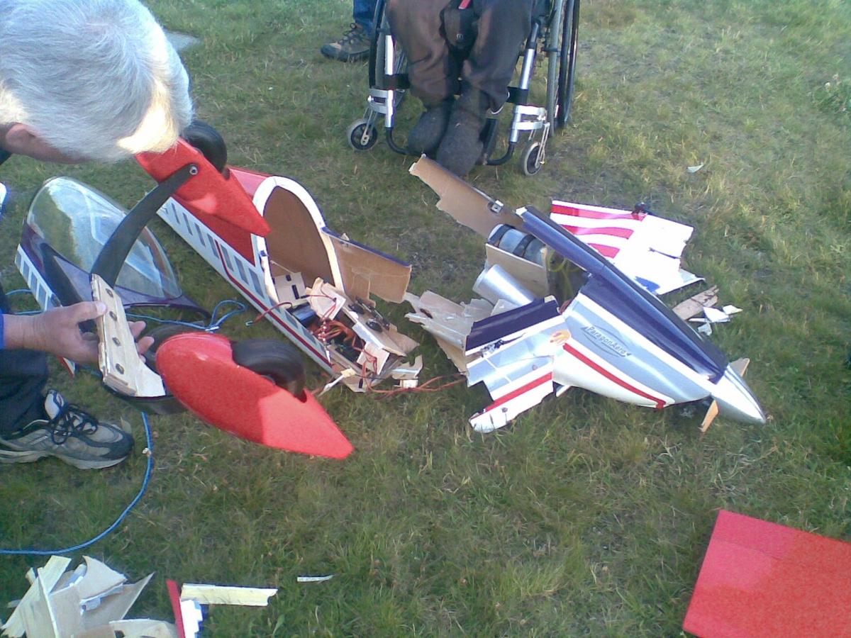

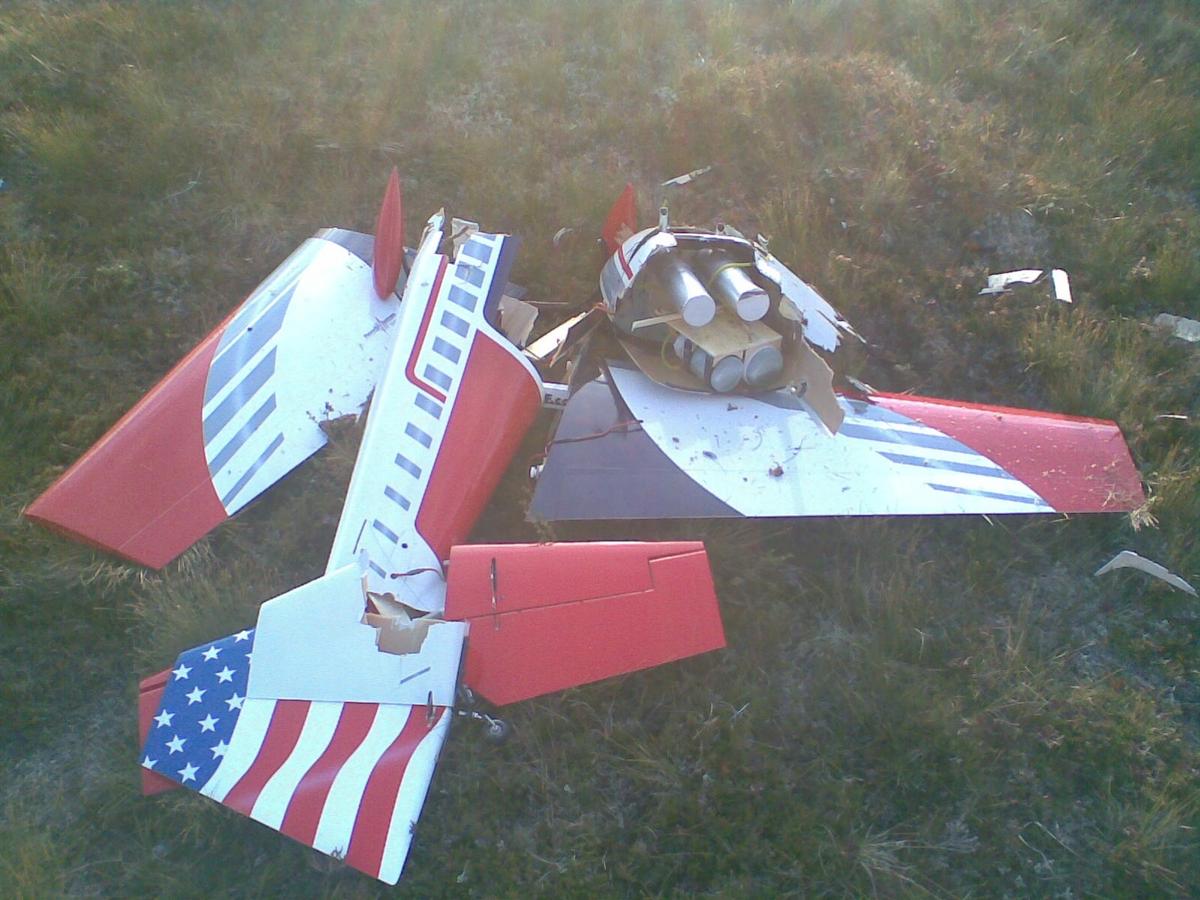

    Ja, i går datt jeg ned med nydoningen min Har bare hatt flyet i litt over en måned, så det var skikkelig surt.
    Men folkens, jeg trenger litt hjelp til feilsøking. Antennen hadde jeg ut slik at den kom imellom kroppen og canopyen, og det var lagt en krympestrømpe over antenneledningen. Men etter nærmere inspeksjon viser det seg at det faktisk er gnagd hull i isolasjonen på antennen, ikke hele veien, men ca 180 grader av isolasjonen. Dette har skjedd der hvor antennen gjør en "knekk" fra å gå oppover til å ga bakover mot sideroret. Resten av isolasjonen er fin. Krympestrømpen er derimot helt fin.
    Vi har hatt en liten havarikommisjon på stripa, og har kommet fram til at dette kanskje er feilen. Dette er også det eneste som tyder på feil.
    Vil en antenneleding uten isolasjon et lite stykke ha noe å si for rekkevidden og signal. Har et par i klubben som mener at hvis kordellene i antenneledningen gnisser mot hverandre har man problemer. Dette kan ha skjedd i dette tilfellet. Noen her som har litt mer en gjennomsnittet peiling på antenneledninger og signaler?
    Bilder av antenneledningen kommer i morgen...

      Det som nesten er verst (hvis det viser seg å være antenneledningen) var at dette bare var en middlertidig løsning som skulle forbedres, nettopp for å hindre slitasje på antennen...
      Har jo også litt vanskelig for å tro at dette bare er antennen, men det er sikkert mye jeg ikke vet om antenner!
      En annen ting som også er vært å nevne; Jeg fikk faktisk en liten PCM lock før dette skjedde. Jeg landet flyet så fort som mulig og tok en grundig range-test samt sjekking av forskjellige ting. Tenkte da ikke på antennen. Uansett, flyet passerte range-testen med glans med motor igang på forskjellige turtall.
      Denne "lille" lock'en skjedde i øst av stripa. Det finnes to plasser hvor det glitcher mye med elektrosaker (en i øst, og en i vest), og dette var en av de to plassene. Den neste stor-lock'en skjedde ca rett framfor hvor vi står å flyr (her pleier det ikke å glitche!) mens modellen var i knivegg(var faktisk i knivegg begge gangene det skjedde!) Men denne plassen er ikke kjent for å frambringe glitch. I hvartfall ikke til i dag. Det var flere som opplevde unomalt mye glitching i nevnte område, så dette kna også ha spilt en rolle i hendelsen.
      Joda, trenger en ny kropp, en ny vinge, et nytt høyderor pluss noen småting. Bortsett fra disse delene er flyet strøkent Noen som har noen deler i Schulman skjemaet?
