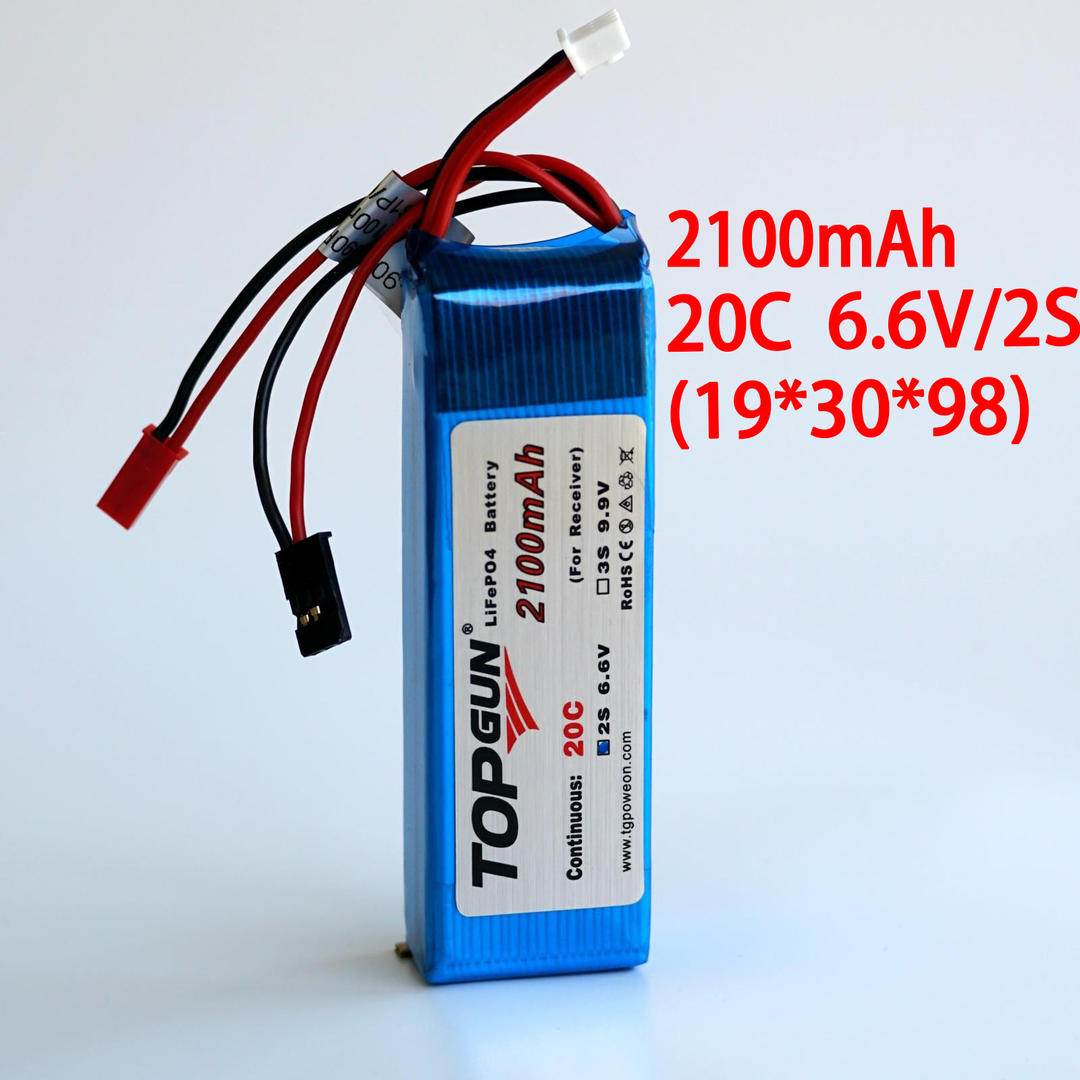

                      Skal se på noen resiver batteri
                      selv om de har ett dårlig rykte
                      på holdbarhet
                      så er størelsen fin til min radio
                      nano tech 7.4v 20 30c
                      eller disse
                      TOPGUN lithium battery LiFepo4 lithium iron
                      phosphate battery RC receiver 20C2100mAh6.6V2S
