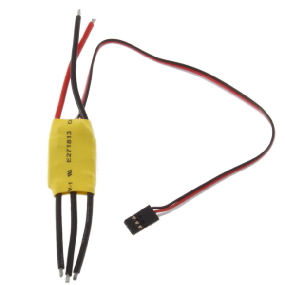

    Har bestilt og fått en slik 10A ESC fra kina:
    10A Electronic Speed Controller RC ESC BEC FOR RC Helicopter Brushless Motor S9 | eBay
    Men jeg får ikke satt end point på enne. Noen som kan hjelpe?
    Det står at den ikke er programmerbar,men hører jo forskjellige pip når den er tilkoblet på full gass.
    ( ved null gass så piper den bare korte pip etter hverandre hele tiden )

    Tipper den er ganske nær turnigy, søk den opp på google.no
    Edit: dit raskt søk ga denne

        Radio Control Planes, Drones, Cars, FPV, Quadcopters and more - Hobbyking
        Dette lenken til samme manual. Den er i .pdf format, og den er trygg.
        Har snekka
          Takker spoocyman, Skal prøve med denne.
          Prøvde å reversere throttel. Da fikk jeg motoren til å gå ( spør ikke hvordan) MEN jeg fikk ikke motoren til å stoppe med stikka helt nede. Fikk stoppet når jeg justerte stikka ned med justeringa ved siden av stikka.
          Det skal vel ikke være slik eller??

                Sjekk throttlel kurven. Den bør være lineær eller hva det nå heter
                • #9
                  Har nå fulgt denne oppsettinga for turnigyen som du linket til, og nå fungerer alt helt topp.
                  Tusen takk for all hjelp. ( når jeg tenker etter,så måtte jeg justere den andre ESCen jeg hadde også 2 ganger. Dette var en mystery 50A )
