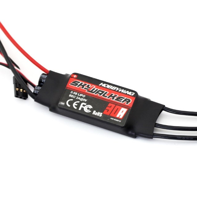

    EDIT: ser nå på en annen side at det anbefales en 30A ESC på dennemotoren. kansje ikke rart jeg toastet den escen på 20A.
    EDIT 2: Er det ikke typisk at en hadde liggende 10, 20 og 50A ESCer liggende men ingen 30A.
    50A blir for stor og tung, så er det noen som har en lett/liten 30A ESC med bec som tåler 3S for salg?
    koster ikke stort for en ny heller da
    https://www.elefun.no/p/prod.aspx?v=36793
    https://www.modellflybutikken.no/pro...s-esc-med-ubec
