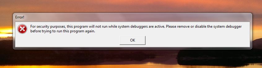

    Skal ha min RF6 inn på laptopen da jeg ofte har den med meg når jeg er ute på farten. Laptopen har ikke dvd-rom, så jeg har fått lånt meg en ekstern dvd-rom som jeg plugger i usb`en, men jeg får opp en feilmelding når jeg starter setup (se bildet).
    Hva er en debugger på maskinen min, og hva er det jeg må disable for å få setup til å starte?
    Jeg er rimelig dårlig når det kommer til forståelse for programmer/softwear og lignende, kan noen forklare på en enklest muilig måte hva jeg må gjøre for å få dette til å virke?

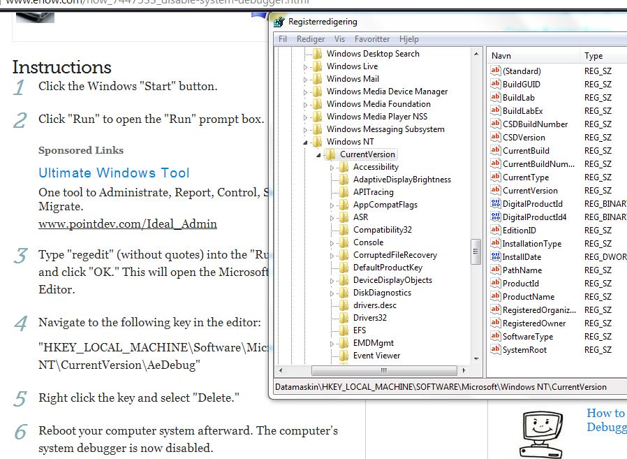

    Ingen data ekspert men ett raskt søk på Internet ga dette: http://www.ehow.com/how_7447533_disa...-debugger.html

      Takker for den enkle veiledningen der, har fjernet AeDebug,
      restartet maskinen, men problemet består med samme feilemlding.

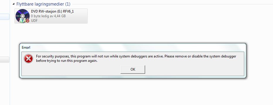

        Kan være anti-virusen som bøller?
          Vet ikke, bruker McAfee og har prøvd å deaktivere brannmur uten hell.

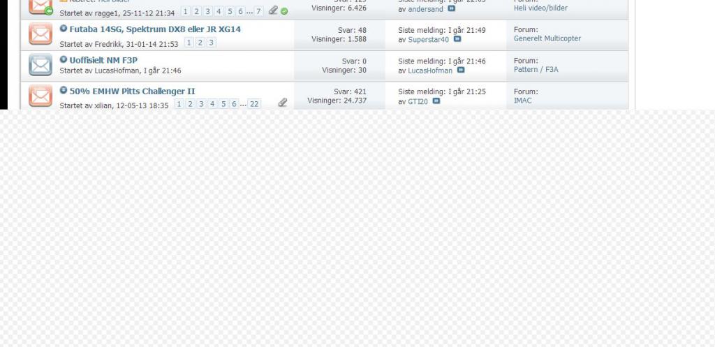

                              Venter med å få simmen installert til en kompis av meg kommer hjem, er redd jeg kommer til å gjøre enda mer skade, for nå ser nemlig skjermen min slik ut når jeg skal inn på Modellflynytt og det går ikke å trykke på noen ting på siden.
                              For meg ser det ut til at alt er skrudd på igjen i msconfig, hva er det jeg har rotet til nå?
