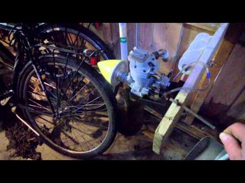

    Har en motor til en modellfly kollega her som han aldri har fått til å virke skikkelig.
    Men når jeg fyrer den opp går den jo tilsynelatende helt OK. Hva kan være problemet?
    Hmmm såfremt motoren har vært montert samme vei i modellen, og noenlunde lik fueltype så kan det kanskje være ruting av fuelslanger, luft i slangen, nok tilluft inn i tanken, forskjell på tank-oppsett (2/3-line?) osv. bare brainstormer jeg nå men det må vel bli å bruke utelimineringsmetoden.
    Vanskelig å si når den går som en klokke i videoen
      Ja ikke gott å si. Vet ikke hvilken fuel som har vært brukt tidligere eller hvordan slanger å tank har vært organisert. Nå kjørte jeg den på Rapicon 15/20. Er jo lit spesielt med den returslangen til tanken på denne pumpemotoren. Syntes for øvrig ikke jeg fikk den mager nokk på tomgang men det er vist et kjent fenomen på disse motorene.
