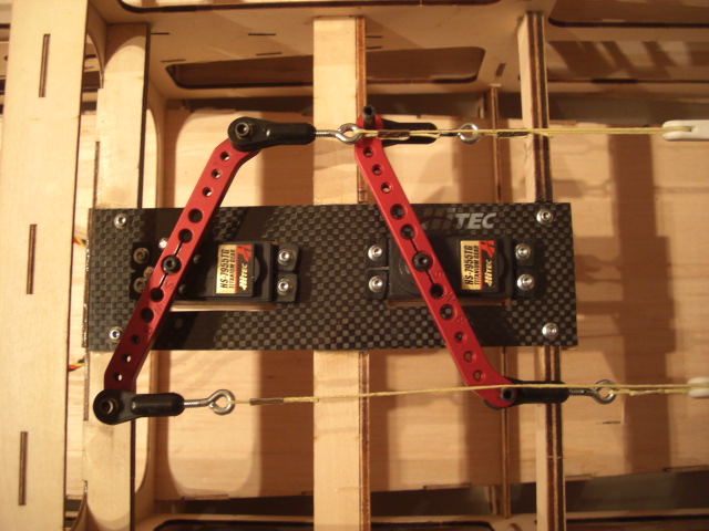

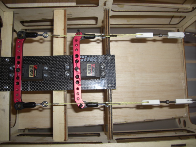

        Ellers så har jeg montert siderorsservoene. De skulle etter planen inn i en SWB servotray, men den passet dårlig. Måtte i tilfelle ha fjernet en del materiale. Var ikke sikker på om det var trykt så jeg lagde ny servotray i CF isteden. Den ble dessuten 55g lettere og jeg ble noen kroner rikere etter salg av SWB servotray Servoene koblet jeg sammen med kevelartråd (håper det er sterkt nok), en patent jeg fikk lyst til å prøve som gjør at servoene ikke kan binde. Skulle en servo ryke klarer den siste å nøytralisere roret. Se bilde med servoene ute av kurs, men nøytralt sideror. For at kevelartråden ikke skal "gnage", programerte jeg servoene til å gå helt likt.

                  Jeg ser på den siderors servo oppsettet ditt på bildet,er ikke sikker på
                  att jeg ville godt for den løsning ! Pga går ett av feste pungtene på servoen av så
                  har du ikke noe styring igjenn.
                  Hadde nok valgt stag i mellom servoene jeg . Men skjønner tanken din med dette !

                    Den tanken har slått meg og. Mulig jeg forandrer på dette etterhvert.

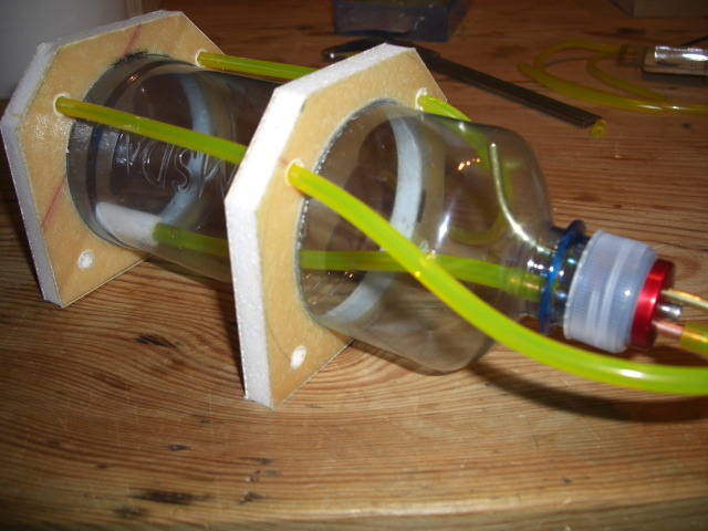

                        Etter mye lesning på FG har jeg fått med meg at mange bruker flasker til bensintank. Jeg ristet litt på hodet første gang jeg så dette, for det såg ikke særlig proft ut. Men for full kontroll på klunk og slange fristet det med gjennomsiktig tank. Dessuten er det mye vekt å spare, så jeg fikk trua Ikke direkte sammenlignbart, men en 950cc Dubro tank (kun tank) veier 130g. Imsdal flasken min veier 28g,med monteringsbrakettene veier den 55g.
                        Insprasjonen har jeg hentet her:
                        Sick of fuel tanks---How to use a soda bottle? - FlyingGiants
                        Utstyr: 0,7l Imsdal flaske og Sullivan alu fuel tank stopper. Patenten er enkel, borr hull i Imsdal toppen (16,8mm) og monter garnityr på vanlig måte. Måtte frese av alutoppen, spente den fast i en drill og kjørte sakte rundt mens jeg dremmlet.
                        For å sikre mot lekasje, kommer jeg til å lime fast Imsdal toppen. Klunk slangen min har alt for dårlig flex, her må det finnes noe bedre. Noen forslag?

                          Dette ser bra ut. Tror jeg skal gå for denne versjonen selv på min Bellanca XXL.

                            Jeg ville ikke ha brukt den gule tygonslangen som klungslange. De stivner etter kort tid, og da stopper motoren din. IMPX har slange som funker veldig bra som klunk slange, lurer på om det er Dubro sin. (DUB-800) Neopren kan også brukes, har brukt det i en modell, men ikke lenge nok til å si om den holder over lengre tid.

                              Jeg bruker nepron,og så bruker jeg rør som klunk slange !Har fungert topp i 3 sessonger nå!
                              Slange ca 3-4 cm - rør ca 5-6 cm - slange ca 3-4 cm - klunk (kommer ann på hvor lang tanken er da )

                                Takk for tipset! IMPX har slange. Tunellen skal få god åpning ja, kommer også til å male tunellen sølvgrå.
