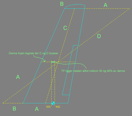

                • #9
                  Normalt skal CG ligge ett sted mellom 30 og 40% av vingens bredde (vingens korde). På en vinge som har konstant korde og som peker rett ut fra kroppen er det bare å måle 30-40% inne ved vingerota.
                  Men, som oftest er dessverre vingene både tilspisset mot tippene og kanskje også med noe pilform. Da må man bruke andre metoder for å finne vingens middelkorde, så overføre TP inn til vingerota:
