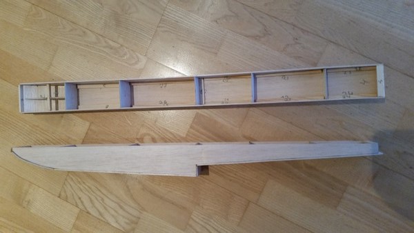

              Jeg valgte å bygge de i balsa og flyfiner, samt stive de av i lengderetningen i bunnen med lister.
              For deretter å fylle de med PU fugeskum
              Skrog i 2mm balsa og flyfiner, med avstivningslist i bunnen. Satt sammen med CA.

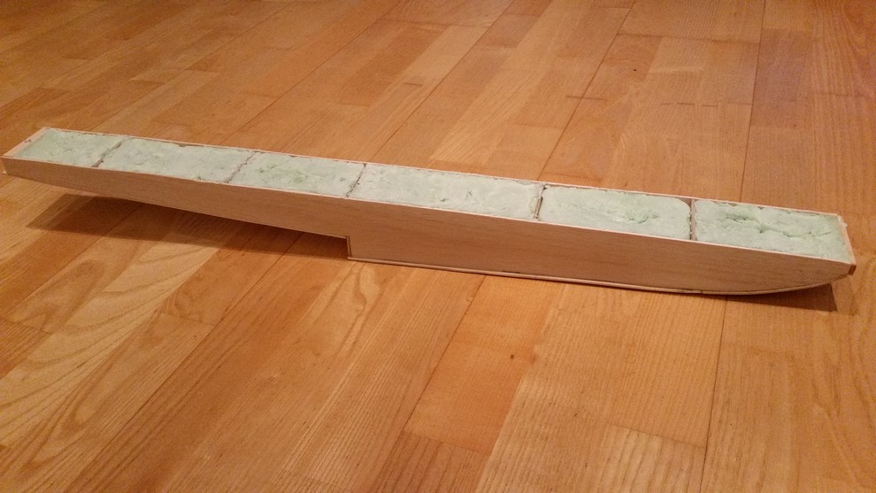

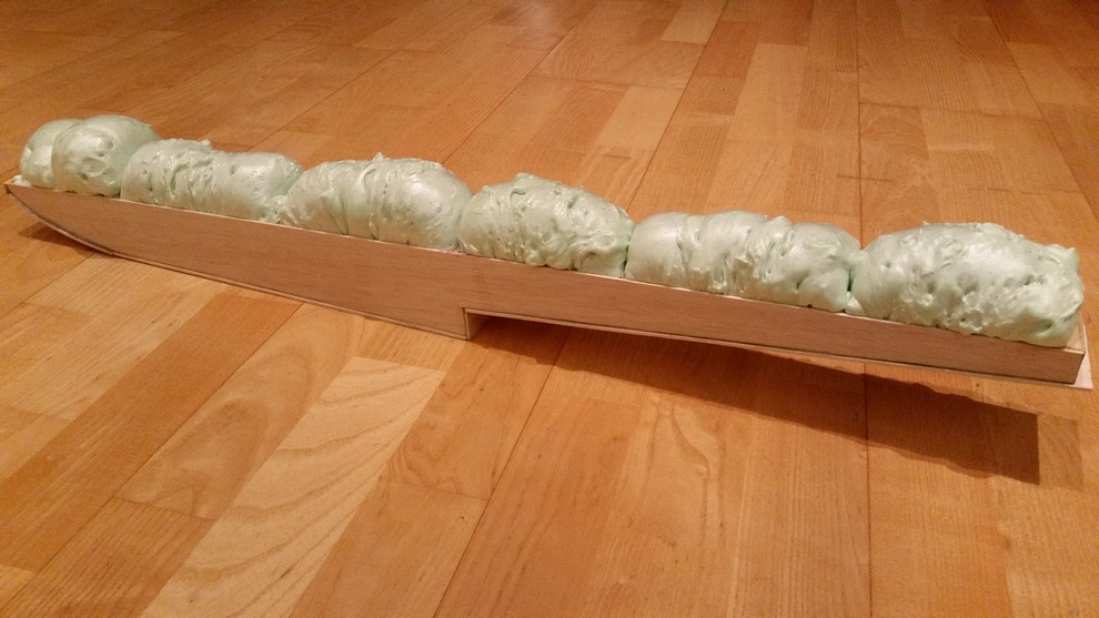

              Så er det skumfyllingen da, man glemmer gjerne fra gang til gang hvor mye det ekspanderer
              Dette er "Hard Head" fugeskum fra Jula til 40 spenn, funka like bra som de fra byggevarehus til dobbel pris....
              Skjære av skumtoppen når det er herdet, og planke toppen med balsaplate.

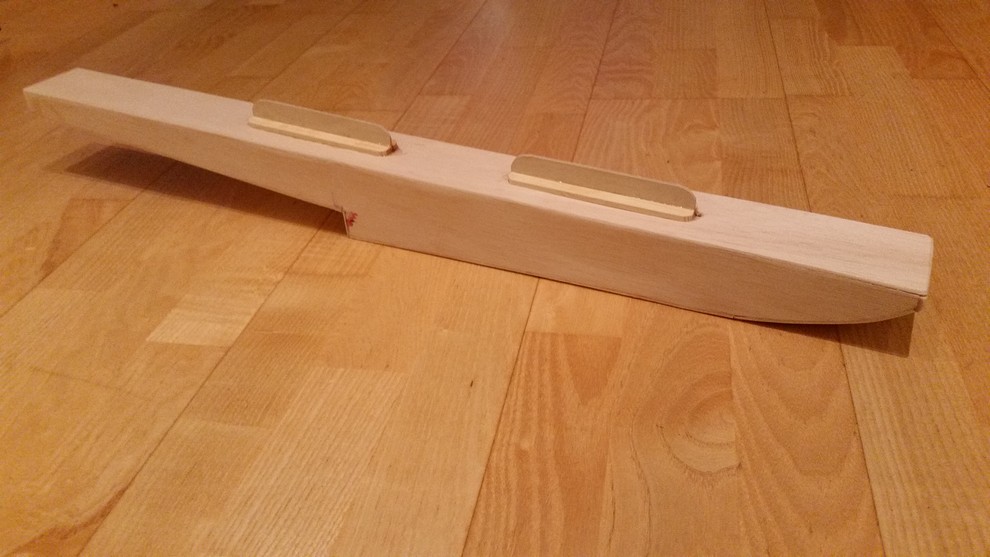

              Brukte hvitt trelim til topplokket og la de opp ned med bøker oppå over natten.
              Så skar jeg spor ned for å sette ned flyfinerplater som forankring til understell.
              Her brukte jeg Pattex 100% lim, det skal PU takle fint i følge dokumentasjonen på limet.
              Og forsterket oppå lokket med lister på begge sider av festene. Flottørene ble stive og fine siden skummet ble temmelig hardt.
