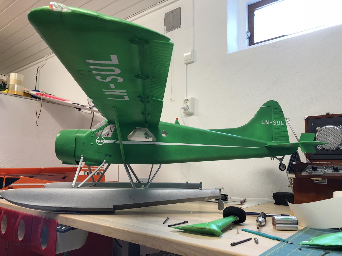

              Jeg valgte vanlig Beaver fordi jeg skulle kopiere en Widerøe maskin LN-SULClick image for larger version
              Mvh Andreas

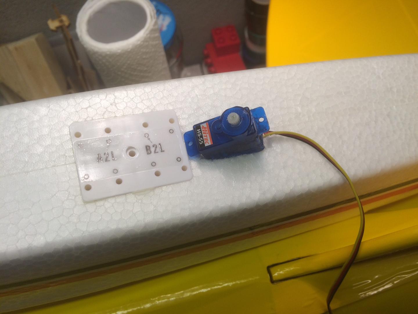

                Flott jobb med ln-sul. Går du videre med flytebrygge, drivstofftønne, røykekrakk etc? På rcgroups (us) er det noen som har tatt det helt ut. Pusler litt med en mod med servo i flottør i stedet for originalløsningen.
                kok
                • #9
                  Takker Fungerer den originale løsningen dårlig? og har du bilder av din løsning? Jeg skal fly med hjul først.
                  Mvh Andreas
                  • #10
                    Grei nok. Litt rælete. Servo i flottør er mer elegant. Da kan du også legge styringa av vannror på egen kanal. Du trenger de bare ved taxing. I avgang og landing risikerer du å overkorrigere og velte. Flottøren er hul bak fremre feste.Click image for larger version
