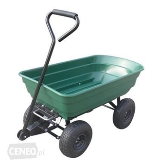

    Hagevogn / Hagetralle med tipp som tåler 250kg | Motorleaks.no
    fin tralle til frakt av fly kan kjøpes i skien
    er ikke vekt noe problem er biltema sin like god

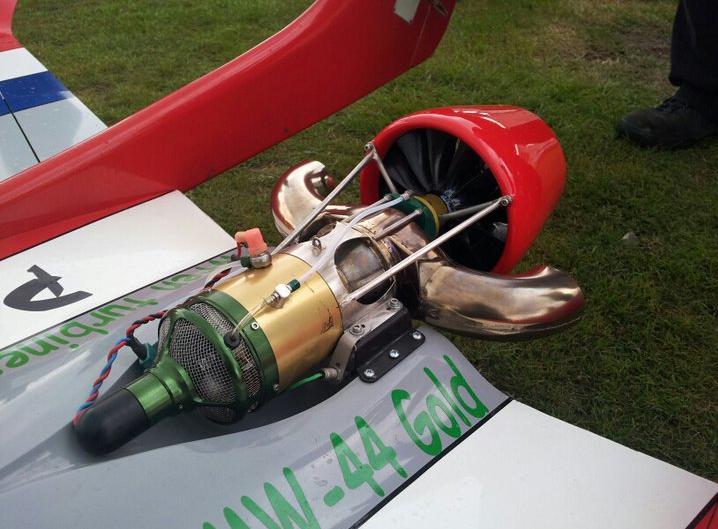

                bilde hentet fra rcgrupe , kom aldrig så langt at jeg drev med jet
                og lurer litt på hvor balangsepunktet er på rc jetfly og vinger
                det er ikke så viktig , greier meg på mitt nivå
                • #23
                  Det er samme metode som andre fly som ikke har helt rett vinge. Man må først finne flyets MAC og deretter regne ut CG relativt til MAC. Online kalkulatorer gjør det enkelt: CG Calculator
                  Jetfly med løftende kropp er litt mer utfordrende da det er vanskelig å forutse løftegenskapene til kroppen.
