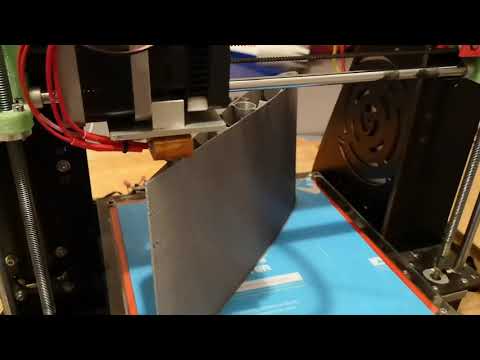

    etter 2 dager med feilprinting og en bærepose full av skrap plast. er endelig kroppen ferdig. Så da blir det å begynne med vingene i morgen. litt bulkete på den vertikal finnen men prøver å rette det ut nor sideroret limes fast. skal styres bare med høyde og ballanseror denne. og vet nå hva jeg gjorde feil så skal få den rett neste gang.

      Kommet litt lengre. De første vinge delene bøyde seg litt opp fra plata i endene. Men tror jeg har funnet løsningen på det nå med litt bredere brim rundt og litt høyere temperatur. De er uansett limt fast til bellypan så skal fylle litt lim i sprekkene så holder det nok som første forsøk. Er jo ikke sikkert den lever så lenge.

        Må du ha mye støttestruktur til for printing eller er delene laget slik at de kan printes uten?
        • #19
          printer helt uten støtte struktur. hvis man har en prusa kompatibel printer med min 200x200 i størrelse så kan man bruke ferdige g-coder som er med. hvor det da er flere deler på hver printing. men min er litt mindre så jeg må printe en og en del av de største. er med factory filer for simplify3d så der er alle innstillinger ferdig. eneste jeg ha gjort om er å legge en brim på 4 runder rundt i starten for bedre feste til plata. også kjører jeg flow på 112 på min printer. den har litt tendens til å legge på litt lite i starten på hvert lag. det har vel med retraction å gjøre. men har ikke fått satt meg inn i justeringene der enda
          • #20
            Nesten rart de står oppreist.... Rimelig tynne vegger

              Nice....da ble det jo bare enda flere grunner for å teste siden jeg har en Prusa Ser de har en 1.7m spitfire......
              • #22
                De har en corsair på 1.9m også
                En ting er att de holder seg oppreist. men jeg er imponert over styrken når det bare er ett lag i ytterveggene.

                  Jeg har printa en ME109 fra de og har kjøpt 1,9m Corsair filer
                  Den ME'en var rimelig grei å printe på min Prusa MK3 med S3d og factory filer.
                  Corsairen går sikkert like greit men siden den er så stor så er det maaaaaaaaange deler.

                          Blir ikke strøken denne men tar det som en prototype hehe. nå mangler jeg bare siste printinga som er satb, høyderor, ballanseror og motorfestet. Det ligger på printeren nå morsomt strikk feste på vingen, får håpe det holder hehe
