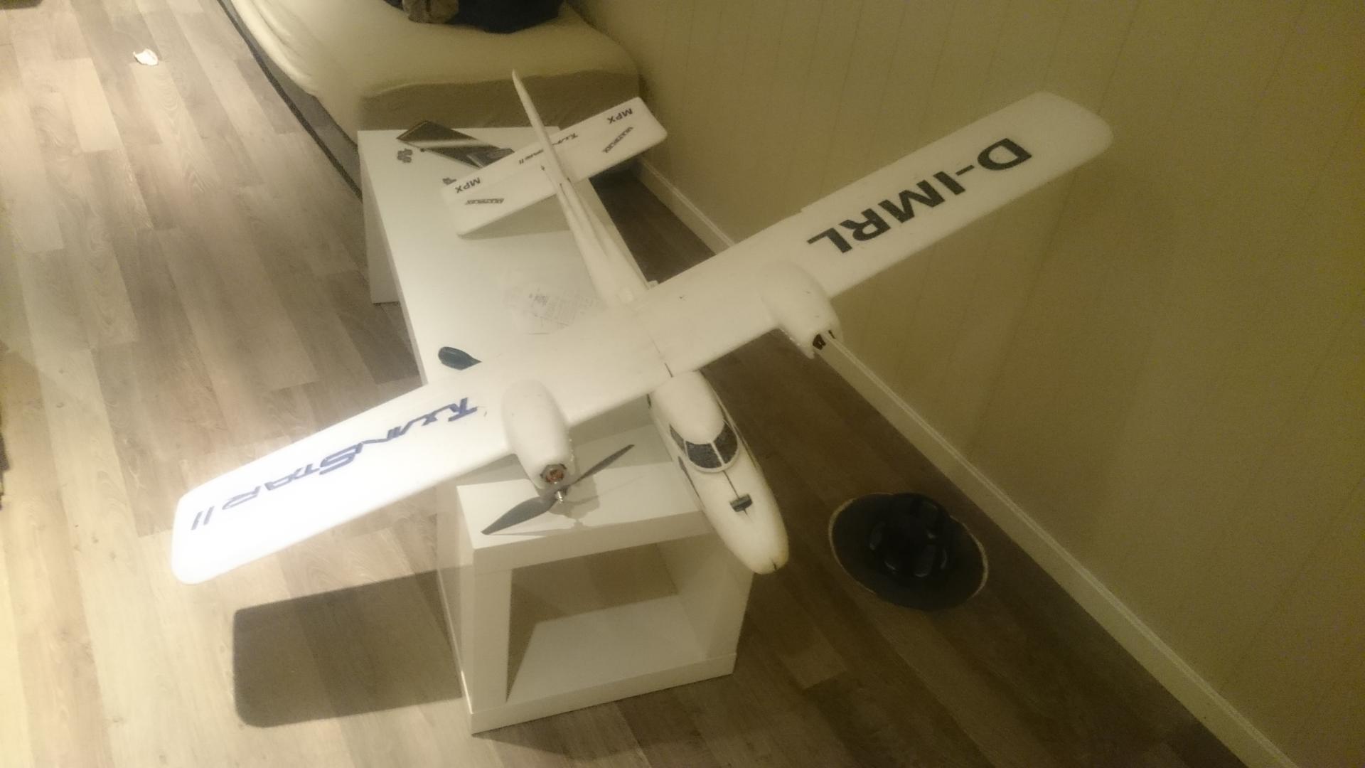

    Jeg har et Multiplex Twinstar II. Så trenger jeg nye motorer til til det. Har lite peiling selv så lurte på om noen kunne hjelpe meg å finne riktig motorer. Lagt ved bilde av motorfestet og flyet.

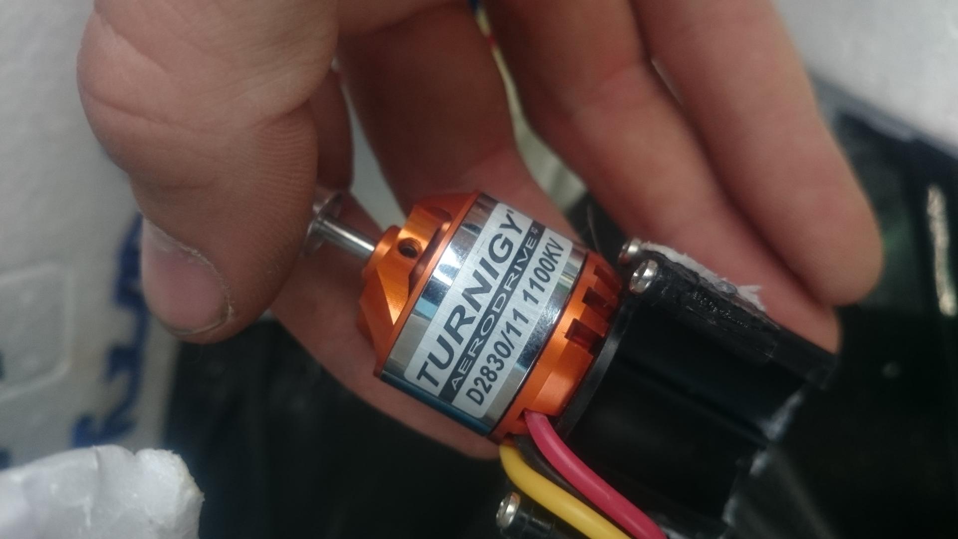

    Gamle motorene er Turnigy Aerodrive D2830/11 1100KV

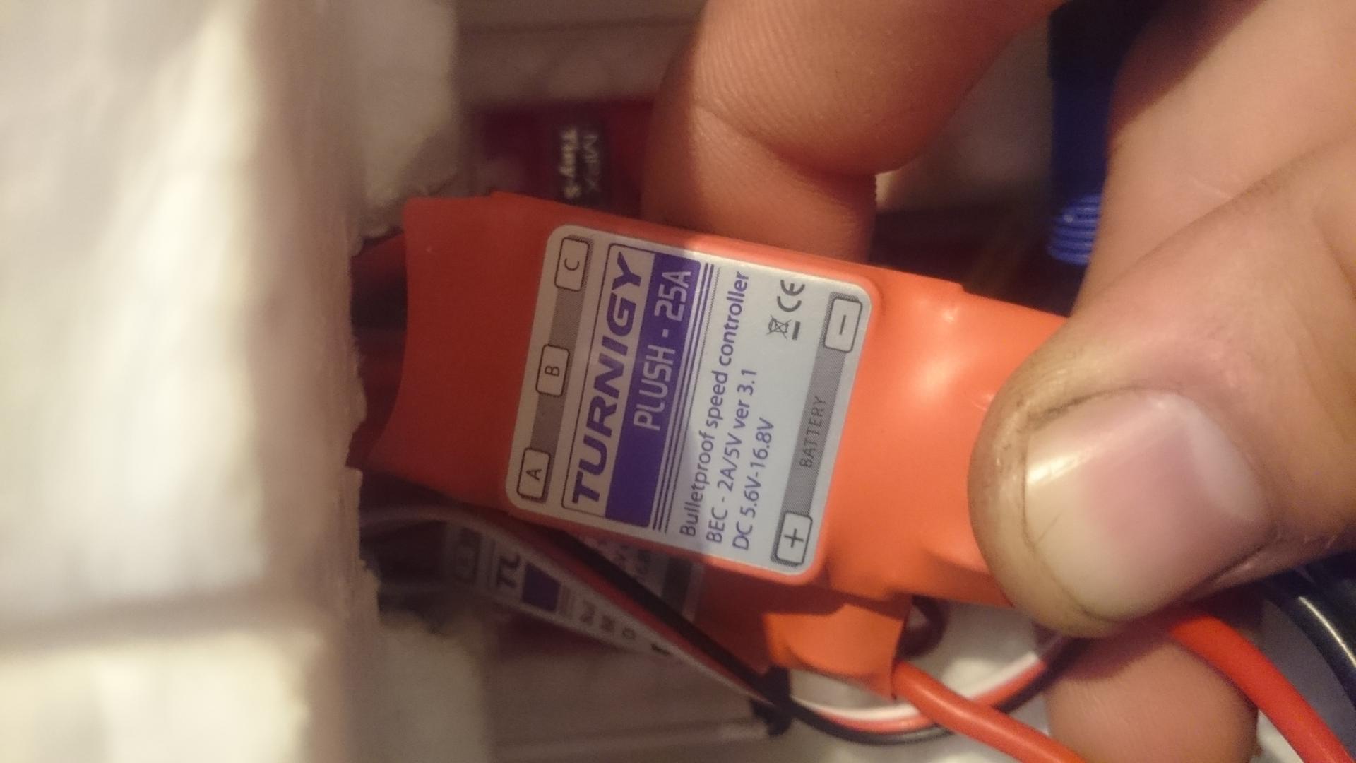

    Og speedcontroller en to stk Turnigy plush - 25A
    Så lurte jeg på om det er vanskelig å montere hjul på flyet og/eller vannski?
    Du kan jo bruke strengt tatt hvilken som helst motor, så lenge den er 28mm i diameter. Spørsmålet er heller hva du er ute etter, mer fart eller bedre flytid. Når det gjelder understell, så må du nok bruke fantasien for det finnes ikke noe laget for Twinstar. Det finnes derimot flottørsett til den, kanskje Elefun har det.

      Da får jeg ta en titt på flottører til den
        Det som står på motoren indikerer størrelsen, 28 i diameter og 30 i lengde (minus skaftet og adapter), samt turtall. Jo høyere, jo mer effekt, men det avhenger også av størrelsen på propellen.

            Begge er defekt ja.
              Det er strengt tatt bare å gå til ebay og søke på "2830" så får du masse treff til en drøy hundrings pr stk.

                Hva er feil med de ? Jeg bruker mye Turnigy og aldri opplevd at de blir ødelagt da de er så nye som den du viser bilde av.
                Her er link til maken, ca 85 kr pr stk : http://www.hobbyking.com/hobbyking/s...trSearch=d2830

                  At begge er defekte er jeg enig i hørtes litt rart ut. De ser ikke gamle ut. Hva er hendelsesforløpet til at de ble defekte?
                  Sikker på at det ikke er noe med regulatorene? Jeg har hatt utallige Turnigy motorer i samme størrelse, koblet opp mot samme ESC. Kan ikke huske sist jeg hadde en defekt motor.... at ESC ryker i blant er ikke så uvanlig. Prøvd å kjøre oppstartssekvens på regulatorene på nytt? Kan de ha mistet bindingen til mottager/radio?

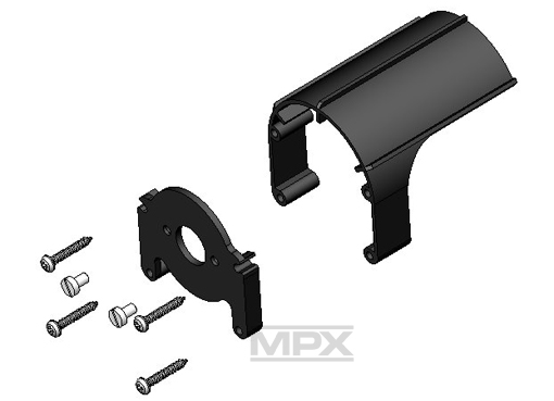

                    Et lite tips; med dette motorfestet så får du muligheten til å montere motoren på baksiden, eller du kan snu festet og montere slik du har gjort nå, men allikevel få motoren innenfor cowlingen. Har en TS i eske hvor jeg skal bruke et par slike sammen med et par av disse, men i likhet med deg så vil jeg ha understell på den, så den ligger litt på vent mens jeg prøver å finne en god løsning.

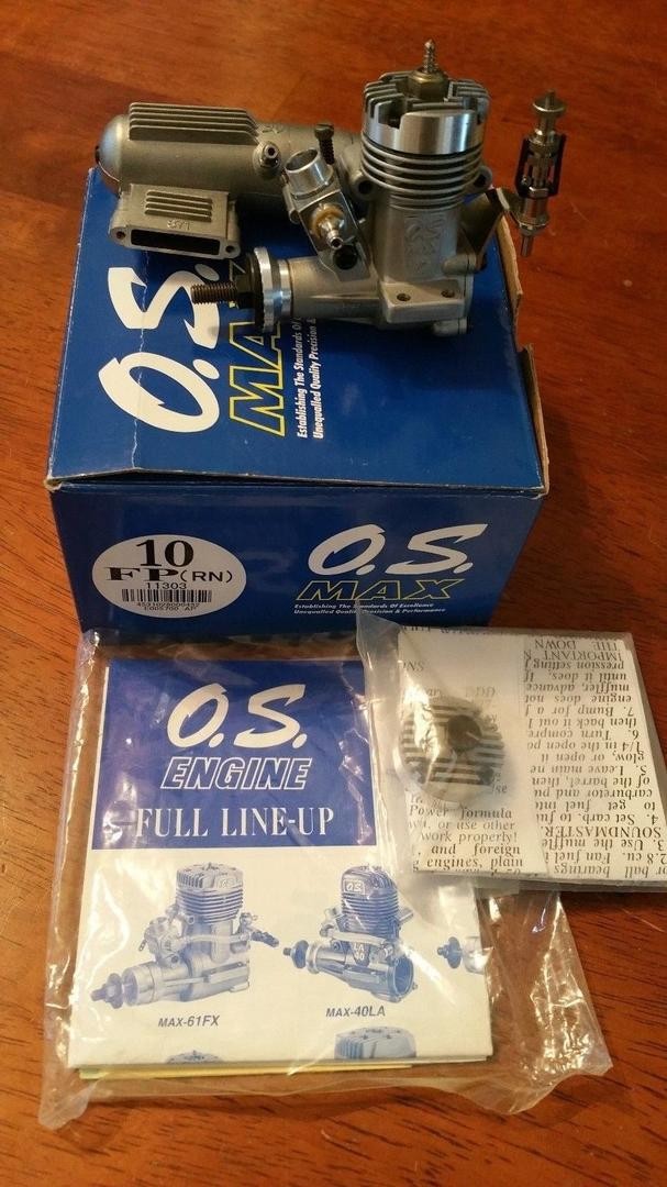

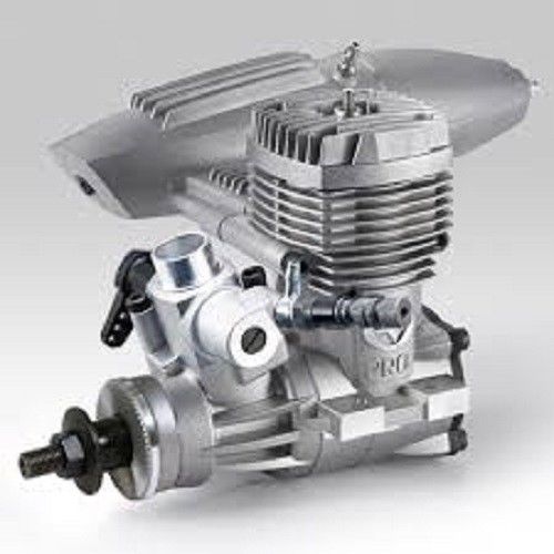

                      motor til fly
                      finnes det noen
                      10 , 15 glow motorer
                      som 10fp
                      den er fin den til 10.000
                      men litt dyr,
                      -Evolution
                      -OS
                      -enya
                      -weber
                      thunder tiger
                      litt greit med reservedeler
                      som cylinder og stempel
                      mulig elektro version
                      av .10 size 200 gram
