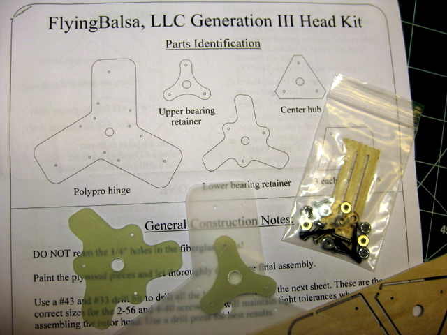

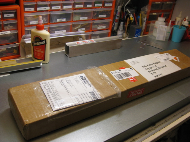

    Fikk byggesettet i posten i dag, og er svært fornøyd med kvaliteten på settet.
    Relativt få deler, og 100% komplett sett. Alle skruer, linker og andre smådeler er med i settet (bortsett fra motor, radioutstyr osv selvfølgelig).
    Liten pakke....

    Topp kvalitet på tegninger og byggeanvisning.

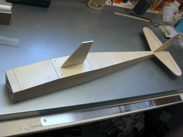

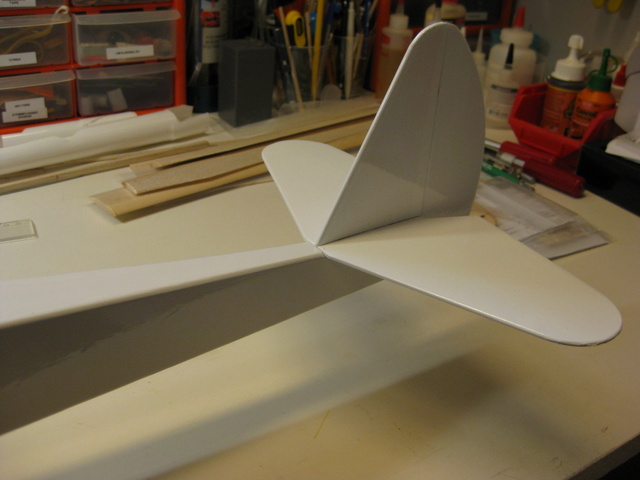

        En liten oppdatering.

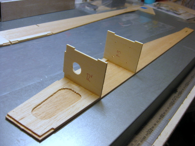

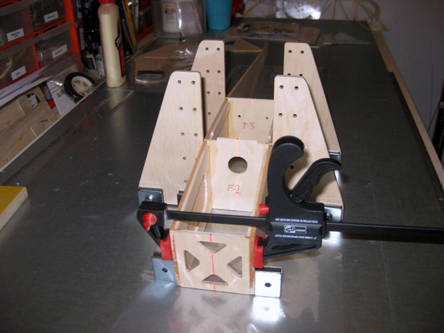

        Etter noe få kveldstimer er kroppen ferdig.
        Enkel og ukomplisert bygging, det mest spennende med dette prosjektet blir nok flygingen
        Bygging av kropp har startet.
        Dette prosjektet blir det første jeg bygger med mitt nye "magnet byggebord".
        Alt ser rett ut.

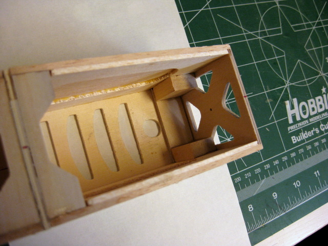

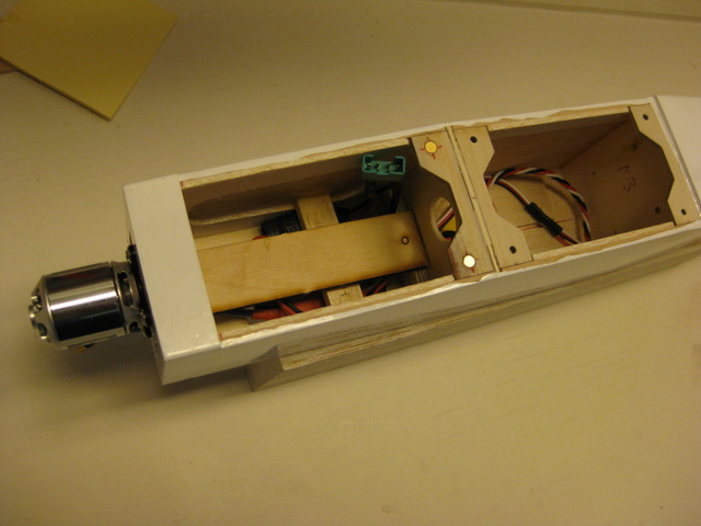

        Batterirom og understell festeblokker.
        Kroppen treferdig, kun pussing og trekking gjenstår.
        Jeg venter på motor og ESC.
        Så neste jobb blir å sette sammen rotorhodet, samt å "glasse" rotorbladene.

              Endelig en oppdatering av prosjektet.
              Har fått noen timer i hobbybua etter at Mai og Juni har forsvunnet i en tåke av konfirmasjoner, bursdager, jobbing, fotball og ferie........
              Har trukket kroppen og hale.
              Motor, ESC og BEC montert. Batterifeste er også klart.
              Hale ferdig trukket og limt fast.
              I skrivende stund er også siderors-servo montert.
              Da gjenstår stort sett "bare" å sette sammen rotorhode med tilhørende servoer, montere understell samt programmering av radio.

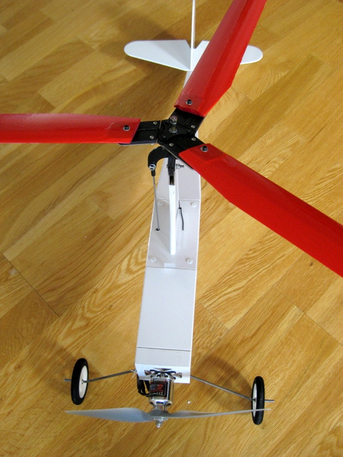

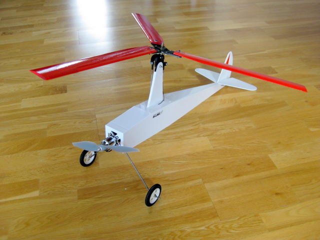

                        Endelig er autogyroen ferdig
                        Det har som vanlig tatt lenger tid enn jeg planla. Men nå gjenstår kun jomfruturen, når bare været blir bedre.....

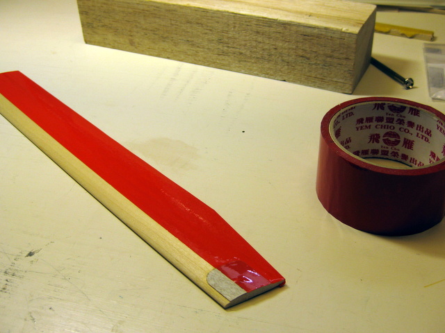

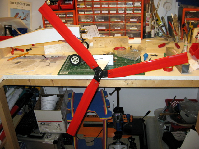

                        Valgte å "trekke" bladene med farget pakketeip fremfor å glasse dem.

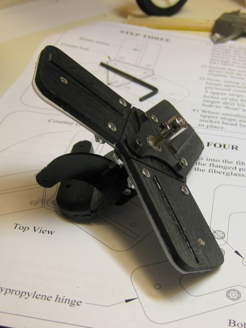

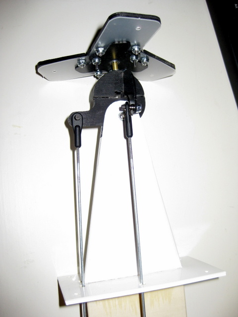

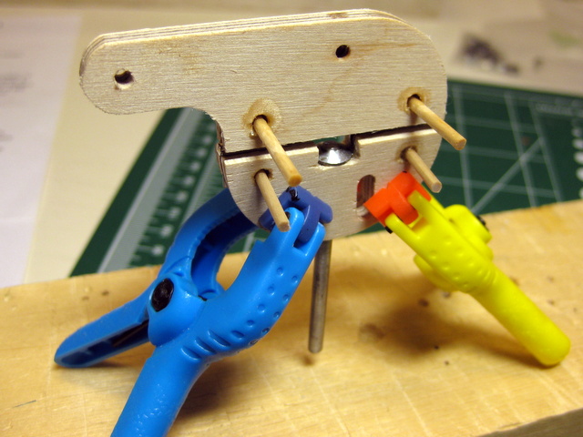

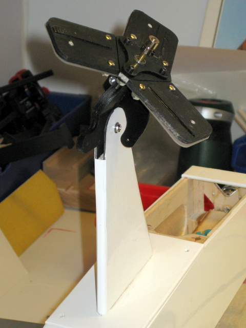

                        Bygging av hode.

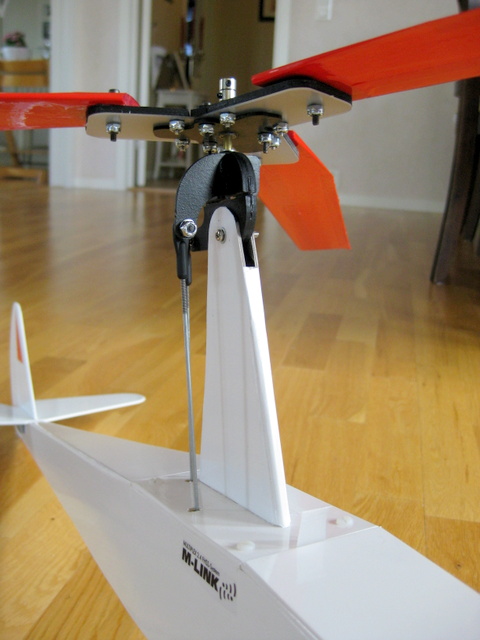

                        Hode lakkert og montert på pylon.

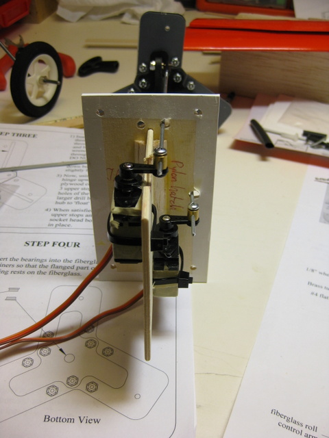

                        Servoer montert.
                        Statisk balansering av rotor.

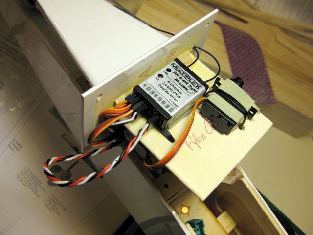

                        Mottaker på plass.

                        Klar til flyging!
                        Propellen er en 10x5, effekten er 250W på 3S 2100mah Lipo batteri.
                        Glemte å montere piloten før bildene ble tatt. Han er limt fast og klar til flyging nå

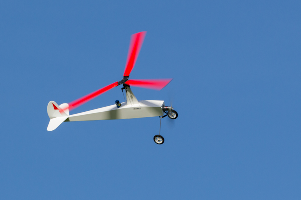

                        • #13

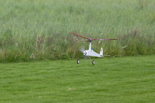

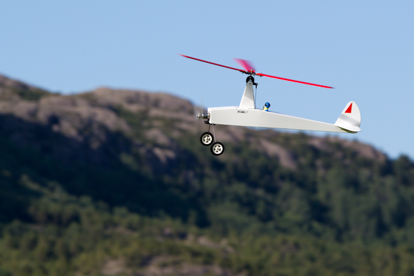

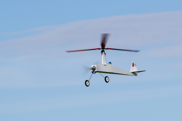

                          Første tur ble gjort unna i går, og den fløy
                          Her er noen bilder fra turen, takk til Olav som fotograferte.
Name:	juli 29, 2012_0001.jpg
Name:	juli 29, 2012_0002.jpg
Name:	juli 29, 2012_0003.jpg
                          Flotte forhold for den første turen, nesten for vindstille......
                          Noe som gjorde det vanskelig å spinne opp rotoren i høyt nok turtall, som igjen gjør takeoff vel spennende.
                          Vel oppe i lufta fløy den kjempefint, snill og forutsigbar modell. Hjelper nok at jeg har fløyet litt helikopter før, for orienteringen av modellen i lufta er en utfordring.

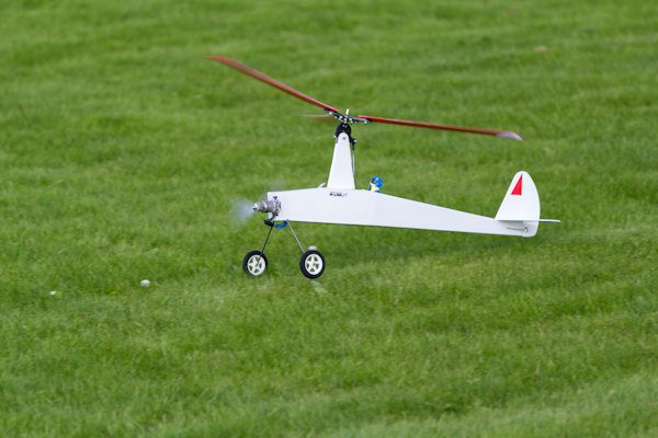

Name:	juli 29, 2012_0004.jpg
Name:	juli 29, 2012_0005.jpg
                          Landing
                          Tur nummer to gikk ikke så bra....
                          Jeg prøvde å ta av med for lavt turtall på rotoren. Noe som resulterte i en kolbøtte og løs hale.
                          Men ikke verre enn at noen dråper lynlim fikset det når jeg kom hjem.
                          Det blir nok ikke min siste autogyro, dette var artig
