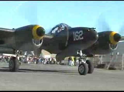

        Originally posted by Kyrre View Post
        Lightningen hadde propeller som roterte hver sin vei. Husker ikke hvilken vei
        Her ser man hvilken vei de roterer. Rotasjonsretningen påvirker flyegenskapene, så den må ikke reverseres.
