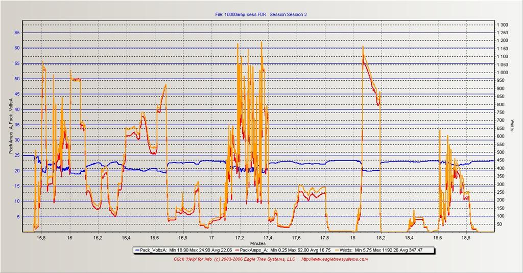

Modell: Fliton Extra 330 Freestyle Vingespenn:152cm Vekt flyklar:2,6(?)kg Motor: AXI 4130/16 Batteri: Flightpower EVO20 6S 3700mah ESC: Jeti 77 OPTO Propell:17x10 Strømtrekk: Se kurve (maks 62A) Watt/kg: 461W/kg Flytid: ca.9min (3000mAH) med acro og diverse high alpha manøvre/flyging.
Flyegenskaper: Se tidligere omtale av modellen i denne tråden.
Stort sett enig i det meste som står der. Syntes dog at det er greit med fart i modellen med 17x10, men noen pylonracer er det ikke.
Se kurve for mer informasjon.
Turen ble på snaue 3 minutter pga. begynnende regnvær.

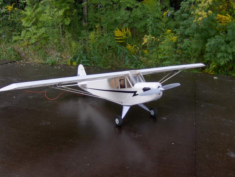

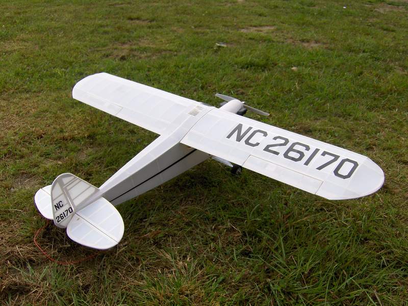

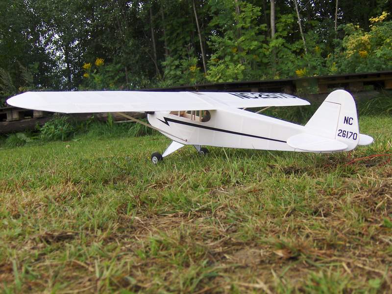

Modell: Piper Cub J3, 1:12 fra West Wing
Vingespenn: 89 cm
Vekt flyklar: 224 gram
Motor: HexTronik 16gram
Batteri: LiPo 2cell 400 mAH
ESC: TURNIGY Plush 6 amp
Propell: 8x3.8 SF
Strømtrekk: 5.4 Amp
Watt/kg: ca 175
Flytid: 7-8 min. med normal throttle bruk
Performance: Flyr sakte og pent med mye siderorsbruk (er jo Cub). Greier eggeformet loop.
Problemer med montasjen: Ingen problemer med byggingen, selv om dette var et "flis"sett beregnet for strikkmotor.

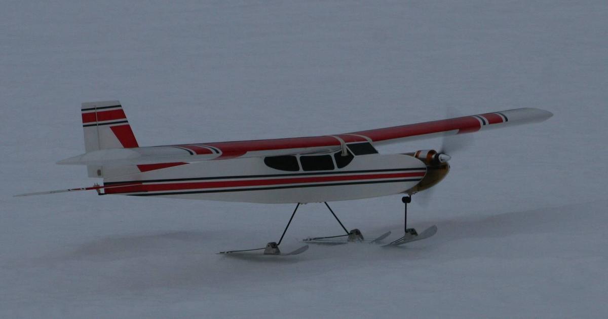

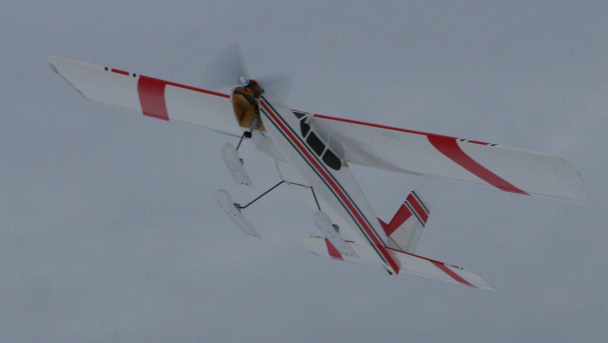

Modell:Phoenix 182 Cessna
Vingespenn:166 (målte til 167)
Vekt flyklar:ca 3,2 kilo
Motor: 1475 watts motor, vekt 290 gram
Batteri: 2300 mah 20c batteri, 6s
ESC:80 amp
Propell: 15x8
Strømtrekk: 1200 watt
Watt/kg:ca 400 pr kilo
Flytid: Ca 7 min, avhengig av flystil.
Måtte lage nye hull i brannveggen da modellen er i utgangspunktet en fuel modell. Det gikk fint å gjøre det. Ingen vanskelig jobb.
Motor ble valgt ut i fra vekten og ikke hvor mye som er skala riktig. Etter at alt er innkjøpt og jeg så hvor langt frem rx batteri og hovedbatteriet var, innså jeg at motorvalget var riktig. Flyr fint på litt over halv gass. Har også lys på modellen. Modellen har "uendelig" vertikal.
Denne flyr greit, stødig som fjell, men kort batteritid på første runden. Har ikke fått kjørt mer enn et batteri. Motoren er kanskje litt svak også, brukte lang "rullebane" før take of. Grei nok i luften men det ble mye fullfartkjøring. Vil redigere mer siden med mere erfaring på denne.
Performance: Takeoff på 3 meter, vanvittig med power. 300W+/Kg? Strømtrekk snill flyging: 1950mAh/10min
Problemer med oppsett: Korrekt CG med batteriet (Tgy 5s3300) helt fremme mot firewall. Firewall perforert med luftehuller. Motorbukk for elektro følger ikke med settet, måtte lages. Vekten ble lav og Tgy 5s5000maH batteri blir montert. Vindusluken på stb. side modifisert med canopylåser og hengsler for tilgang til batteri, noe fiklete å skifte batteri.

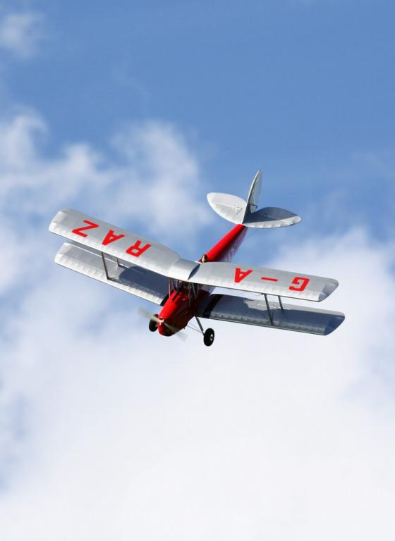

Modell: Tiger Moth
Green Models
Vingespenn: 200cm
Vekt: ca.5kg
motor: TGY AerodriveXp SK Series 42-60 500Kv / 1475W
Propell: Master Airscrew Classic 16x6
ECS: 60A
Batteri: 5c 5000ma
Max strømtrekk: ca.50A
Flytid +10min.
oppfører seg som i "Moth", litt underpowered men lettfløyet som en trainer
