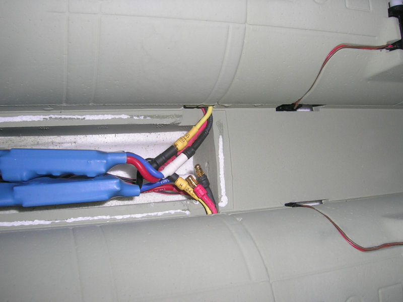

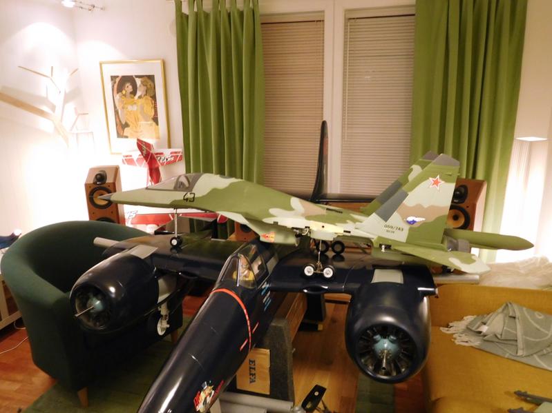

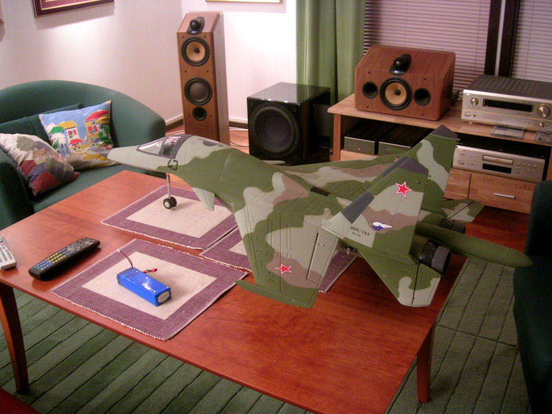

    Nesten ferdig med å sette sammen min mye isoporjet. Jeg har laga vingene avtagbare for å kunne frakte flyet i den lille sportsbilen min, men ellers har jeg ikke gjort noen forandringer. Det gjenstår å montere mottaker og sette opp kontrollflatene. Får se om jeg gidder å gjøre den ferdig og fly i løpet av uka. Jeg driver mest med sykling når det er fint vær nå.
    Epoksylimet som fulgte med er bra til isopor, og delene passer fint sammen så monteringen var problemfri.
    Den ene motoren var ikke tilkobla regulatoren sin. Fort gjort å fikse.

            Oops. Sånn, da var det fiksa. Gamlelinken var ikke så langt unna noe C.S.Lewis ville sagt, kanskje. Hehe

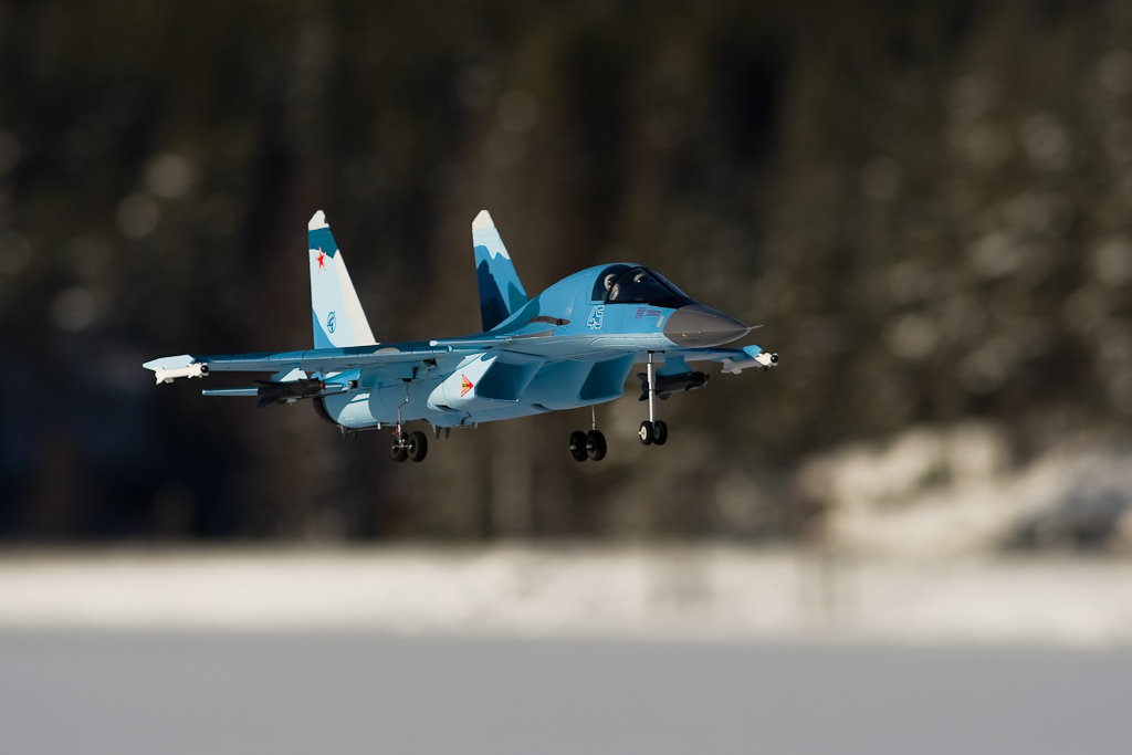

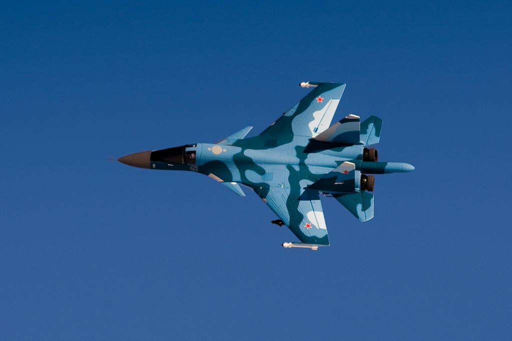

                    Tok noen bilder av samme modell (tror jeg) idag på isen på Elgsjø.
                    -Jan Erik Arud
                    • #11
                      Veldig bra bilder! Jeg hadde lyst på blå, men den var ikke tilgjengelig enda da jeg handla.
                      • #12
                        Flotte bilder av modellen min på Elgsjø. Kjøpte den herfra:

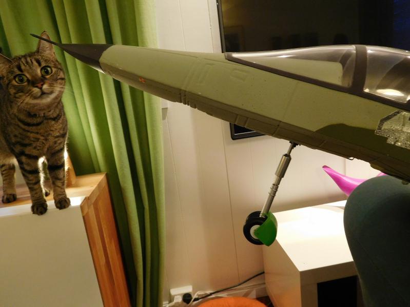

                          Jeg kjøpte flyet tilbake fra han jeg solgte den til i går. Skal sette inn ChangeSun viftemotorer med 12 blader for å bli kvitt gnålelyden. Jeg printa også en skjerm til fremhjulene da jeg opplevde at FOD ødela en vifte sist jeg hadde den. Megateit plassering av fremhjulet, spør du meg. Usikker på om denne skjermen vil gjøre det bedre eller verre. hehe.
