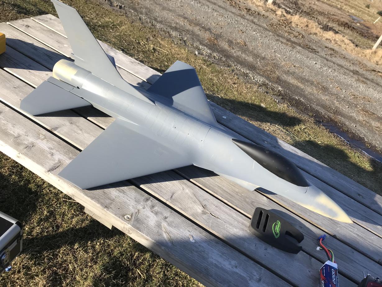

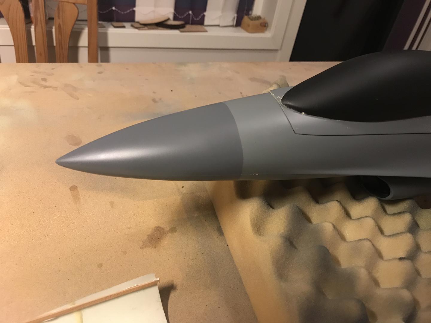

                      Tok ikke mer enn ni år, men nå har den faktisk flydd Fikk først problemer med vifta..etc
                      Har endt opp med en XRP 70mm ferdig balansert med 2600rpm/v motor og 14 blader.. og 4s 2200 og 2300mah. Den trekker 68A på full sprut i fart. Siste tur fløy den fint på lavere throttle med 20A i strømtrekk. Den er morsom å fly og overrasker med krappe svinger, looper, roller og "imlemanner". Vekten har endt på 1250gr som er endel mindre enn max`en i manualen på 1800gr. På siden til Haldor som jeg kjøpte den av står det at den veide 2000gr.
                      Nå er jeg snart ferdig med maling, bare dysa igjen. Jeg måtte skjære hull under for å få i ny vifte og lukene jeg lagde for å lukke igjen har blitt slått ut under landing så må gjøre det på ny. Så kommer merkene.
                      Har flydd den nå 16 turer og det er dødsgøy å fly den, lett å fly, fin å lande...dritkul lyd!
