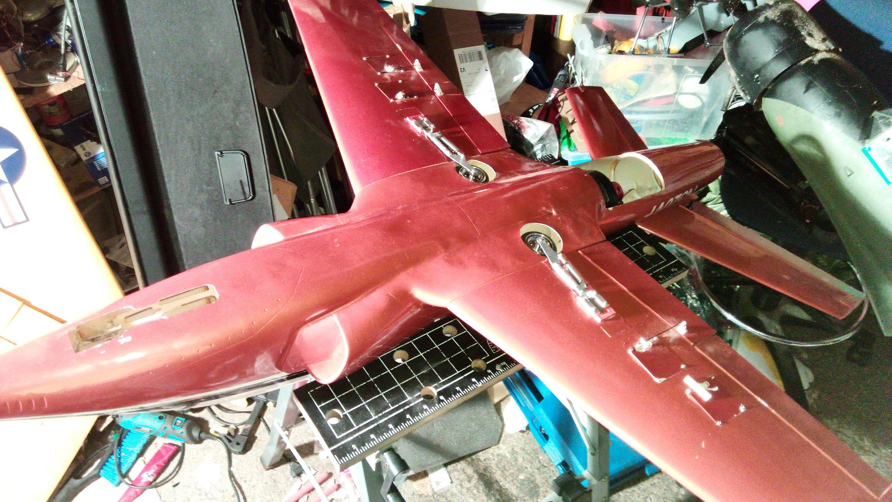

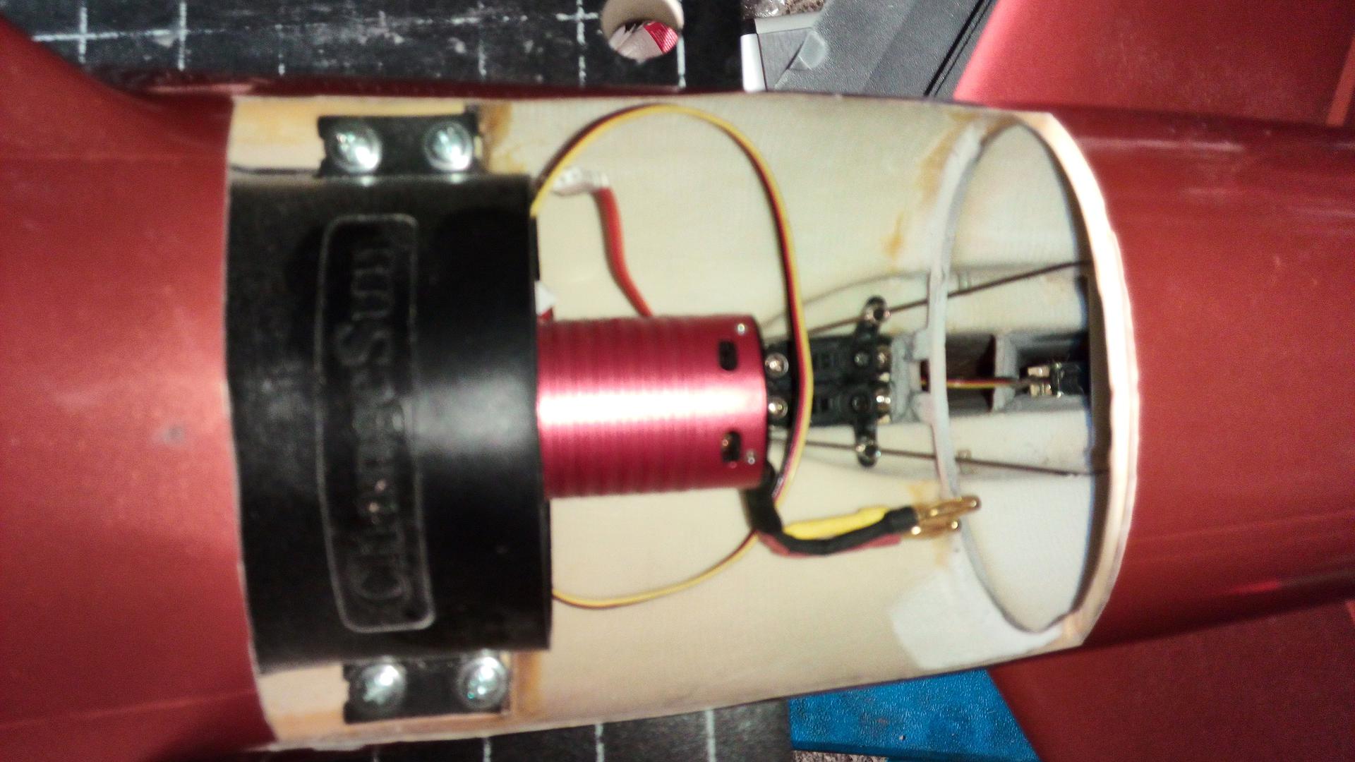

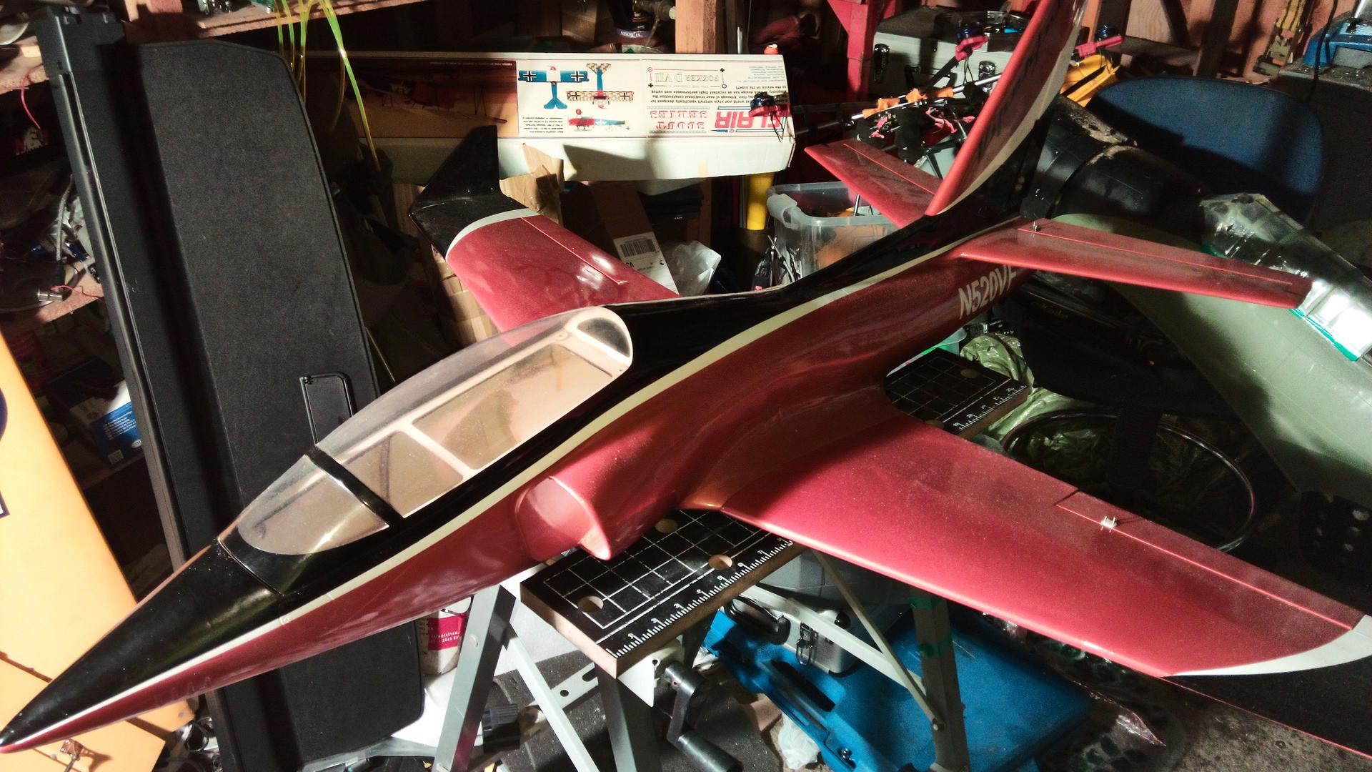

      Hentet flyet i dag Den ser jo ganske bra ut. sitter en changesun vifte der og en motor det ikke står noe på. Han jeg kjøpte flyet av har kjøpt den brukt og trodde den var for 6s lipo Står heller ikke noe på regulatoren hvor mye den tåler så litt skeptisk på å prøve den på mer en 6s.
      Er litt små fiks på den før den kan testes.
      Må montere nesehjul/retract. da det var tatt ut for det var noen problemer med det.
      Han har laget ett system for å ta av og på vingene, det er bra. Orginalt så skulle de limes fast.
      Servoene som sitter i den er noen turnigy servoer. har ikke sjekket data på de enda, men er de som HK anbefalte til flyet.
      Han måtte skjære ut litt større åpning bak for å komme til å montere vifta og servoene i halen. så må lage noe system med noen hengsler på luka så den kan åpnes og lukkes.
      Må vel lage en trust-tube fra vifta og ut for å få mer effekt av vifta.
      noen bilder nå. kommer mer ettersom jeg begynner å fikse på den

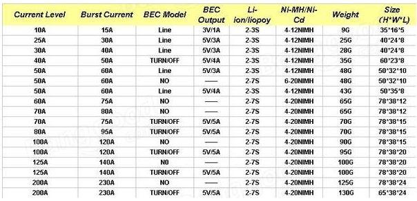

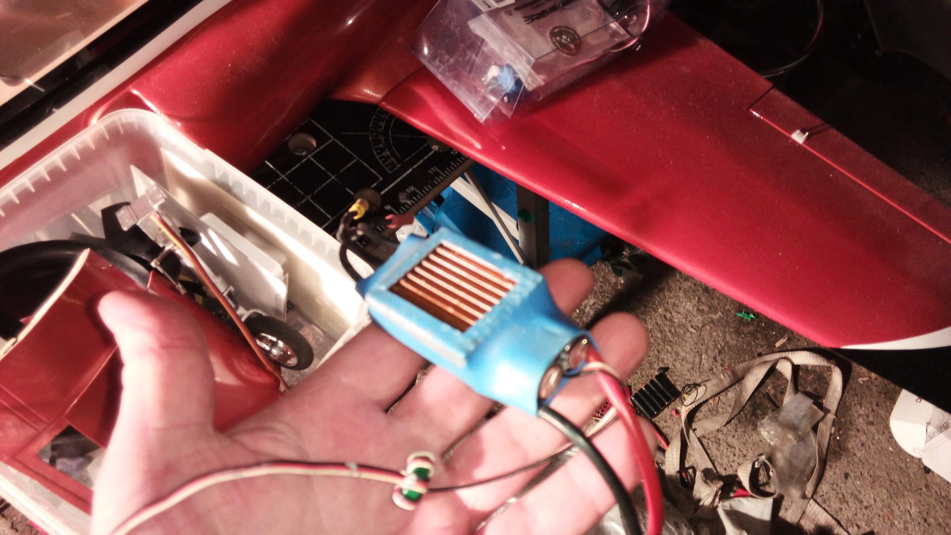

        Syns jeg hadde sett liknende ESC fra før, litt karakteristisk den krympestrømpa på den.
        De selges som red-brick, og antagelig under flere merker.
        Jeg ville sjekket fysiske mål opp mot tabellen under, da vil det nok gi deg ampere-ratingen og hvor mange celler den takler.
        Er den 60A eller mer, så tar den 7S.
        Sender også med noen linker til flere av variantene.

          klipte opp litt i enden av krympestrømpa så jeg så hva det står på kondensatorene på esc. de er specet til 50v.
          måler størrelsen i forhold til den tabellen og den er da 78x38x20. så hvis det stemmer så er da enten en 100A eller 120A esc. som tåler 7s da om det er versjon med bec eller ikke spiller ingen rolle da den ikke vil bli brukt uansett. kjører eget batteri til radio tenker jeg.

              fått på plass nese understellet i dag. mangler bare linken fra styre servoen til understellet.
              koblet opp og prøvde vifta med ett 5s 4500mAh batteri som var nesten helt fullladet. Det var ikke rare greiene. 45A og 1.1kg thrust. Så 6s på denne vifte/motor kombinasjonen tror jeg blir dårlig. lurer på om den er beregnet for 8s kanskje. burde jo hatt rundt 3kg thrust i følge andre som har flydd flyet.

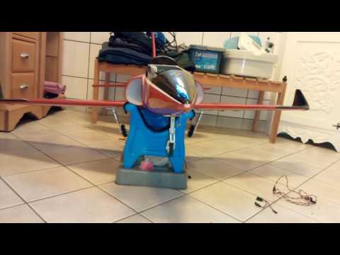

              en liten videosnutt av understellet.

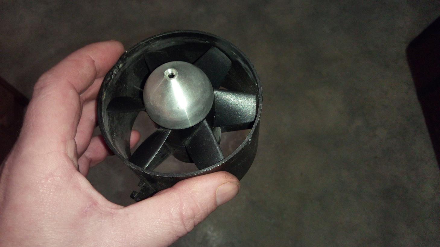

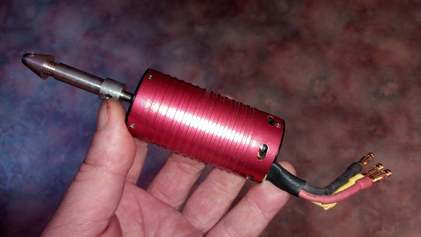

                skrudde ut vifta for å se litt nærmere på den. men står ingenting på motoren. den er 70mm lang og 36mm i diameter. Men det sier vel ikke så mye når man ikke vet hvilken kv den er på
                bilder av vifta og motor

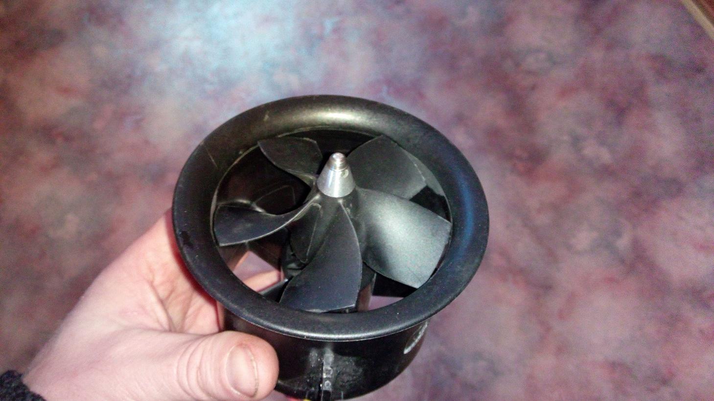

                Her er et bilde av den vifta som egentlig var med flyet. men aner ikke hvordan den er i forhold.

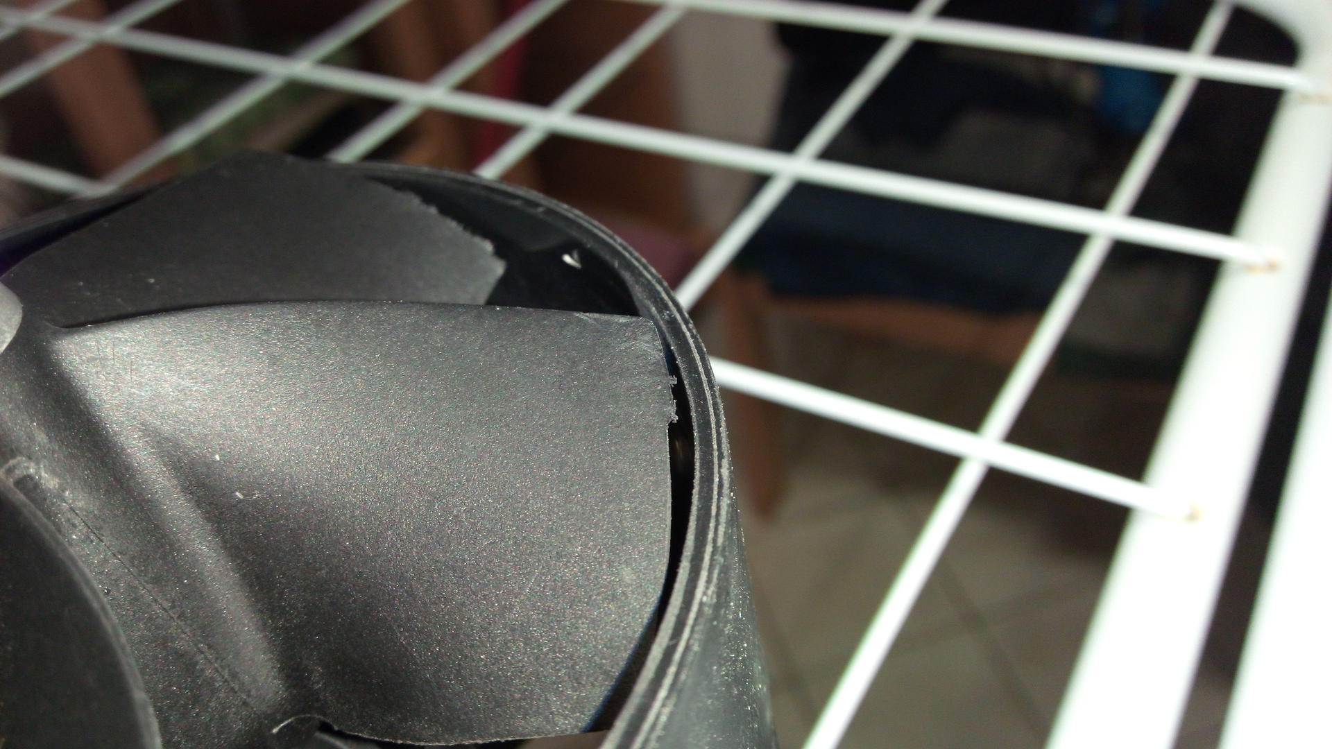

                          Den vifta jeg har var nok ikke så glad i turtallet den fikk på 10celler. Utvidet seg så den har subbet godt borti kantene på huset. Hehe

                              monterte motoren i den vifta som fulgte med flyet og testet litt. turte ikke mer en 1/4 trottle da jeg ikke har montert den og holdt den i handa. men den dro bra og godt ballansert. merket ikke noe uballanse ihvertfall.
