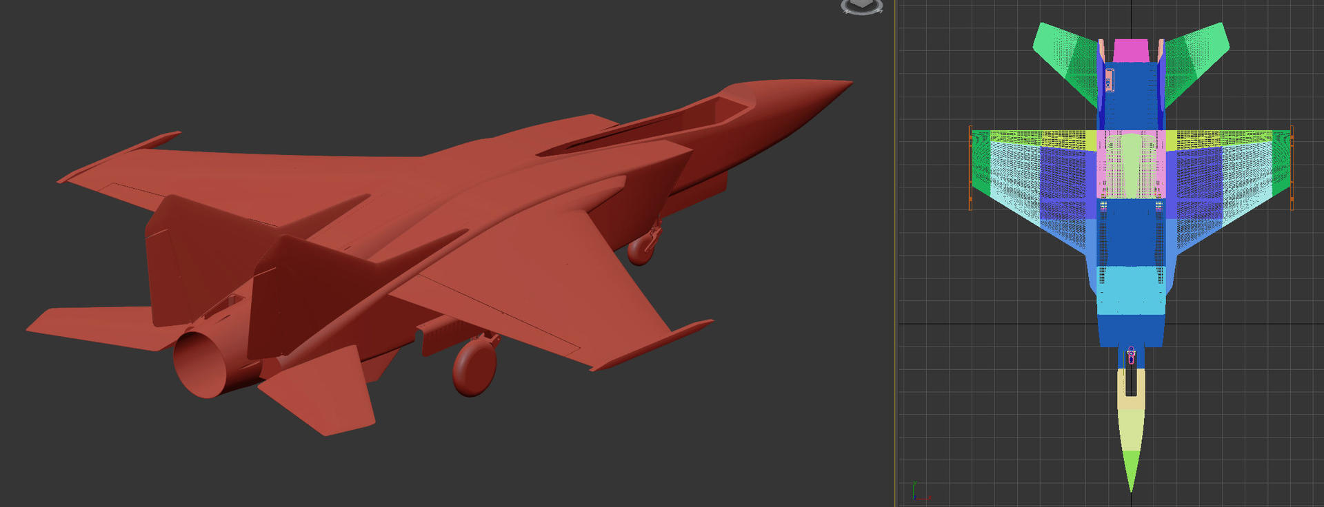

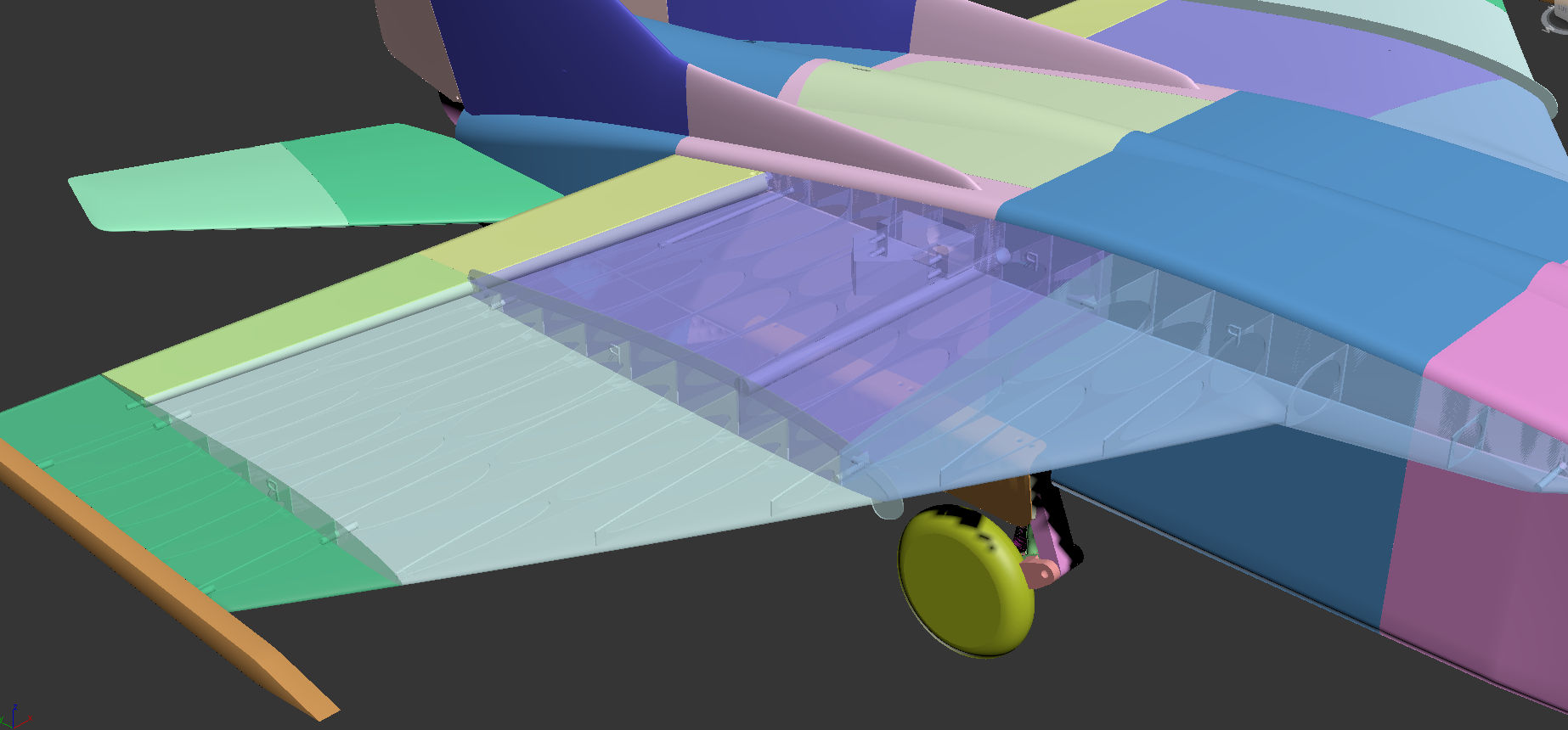

    Bestemte meg plutselig på søndag for å designe en sportsjetmodell. Den heter MIR-25 Boxfat. Mir betyr fred. Inspirert av fly fra den kalde krigen, med egenskaper jeg syns er viktige i modellfly. Store hjul for å håndtere gress, vinge som takler høy angrepsvinkel, stor vifte, for høy virkningsgrad...
    Den blir ca 207 cm lang og har store inntak og eksosareal, for 145 mm vifte (15000 mm² FSA). Er nesten ferdig med designet, og holder på å printe vingene nå. Understellet blir "trailing link" med oljedemper, og kan 3D-printes.

        Ja. De største delene er 300 mm brede. Krever minst 300x300 mm bed og 320 mm høyde.
        Flyet er ferdig nå, og jeg printer deler, men jeg får ikke testa på lenge pga været. Vurderer å legge den ut gratis.

            Flyet er nå tilgjengelig fra Thingiverse her:
            BETA - Giant jet for 145 mm EDF - MIR-25 Boxfat by tahustvedt - Thingiverse

                  Har printa noen vingedeler nå med ett omriss, og tror strukturen jeg har laget er for sparsommelig. Vingene bør nok printes med to omriss slik de er nå. Mulig jeg endrer til samme innvendige struktur som EL-39 etter hvert.

                      Den passer til EL-39. Fungerer sikkert også til MIR-25.

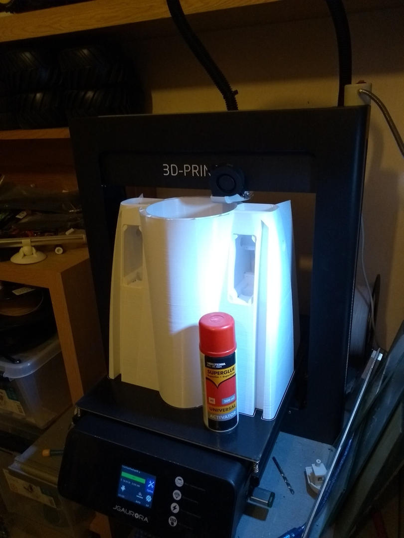

                        Stor print.
                        • #13
                          Originally posted by tahustvedt View Post
                          Stor print.
                          Satan....hvor lang tid tok det?
                          Sent fra min SM-G930F via Tapatalk
                          • #14
                            50 timer tror jeg. Så ikke på timeren før jeg satte på neste del. Det går an å printe fortere, men er mindre sjanse for feil ved lav hastighet. Kjører på ca 50 mm/s, som betyr at omrisset går i 25 mm/s og infill 50 mm/s.
