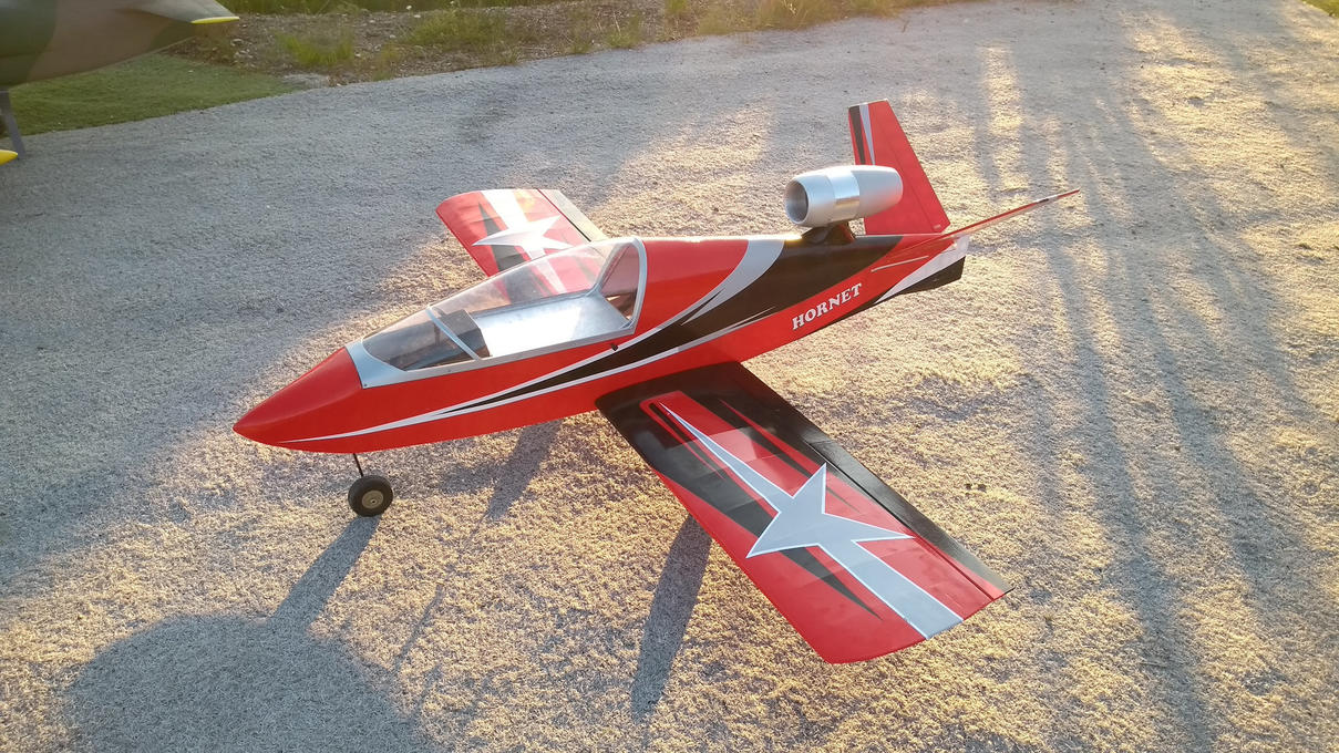

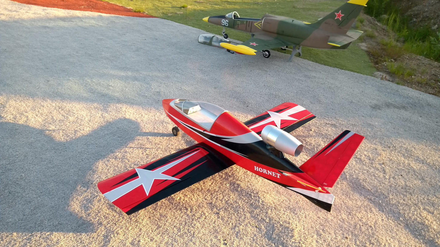

            Jomfrutur gikk bra. Jeg brukte anbefalt utslag, som var ok, og balanserte på 75 mm, som er fremste anbefalte. Det var nok power, og flyet føltes lett, men det var store problemer med kobling mellom throttle or pitch på grunn av den høye thrust-linja uten noen form for kompensasjon. Jeg skal designe eksoskon som peker litt oppover, slik jeg gjorde på He-162 for å kompensere for dette der.
            Nesa ser veldig snål ut i det bildet på skrå forfra.

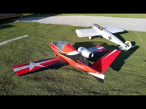

              Video av to flyturer i går kveld. Den nye nacellen fungerer sykt mye bedre med oppovervendt eksos enn original thrust-linje. Jeg har også montert Hobbyking-retract. Flyet flyr fint på halv gass.
