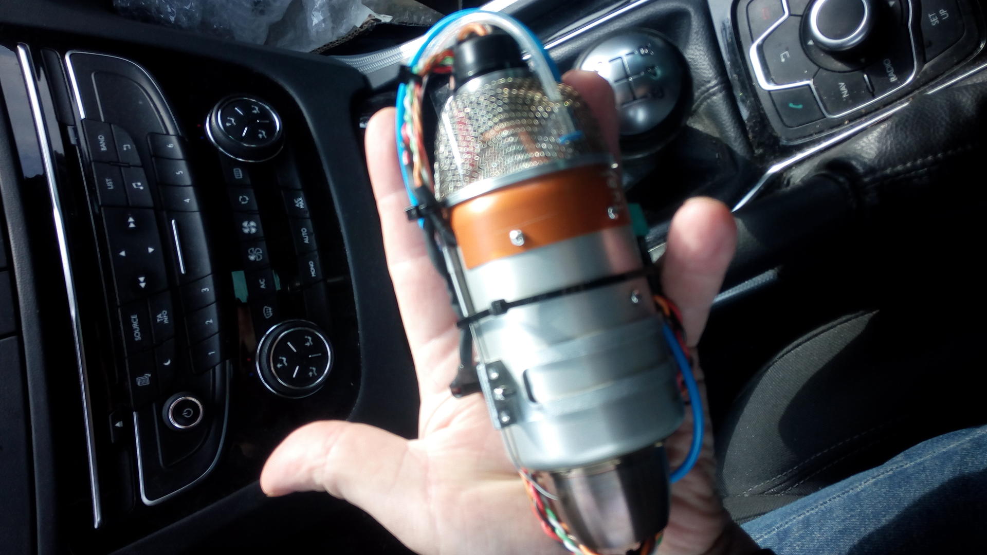

    Så ble det turbin på meg også. Kjøpte en kolibri T-35 som kom rett fra service og da måtte jeg jo ha ett fly til den. Etter å ha søkt litt rundt på nettet så fant jeg noe som virket som en god kandidat til første turbinfly. Fly-fly sin mirage2000 beregnet for 90mm vifte. Den skal være utrolig stabil i både høy og lav fart. pluss att det ligger flere eksempler ute på div forum om flere som har konvertert den til turbin. Flyet ble bestilt fra http://www.hobby88.com der er flyene veldig billig men frakta er ganske dyr. så prisen blir vel omtrent samme som fra andre steder.

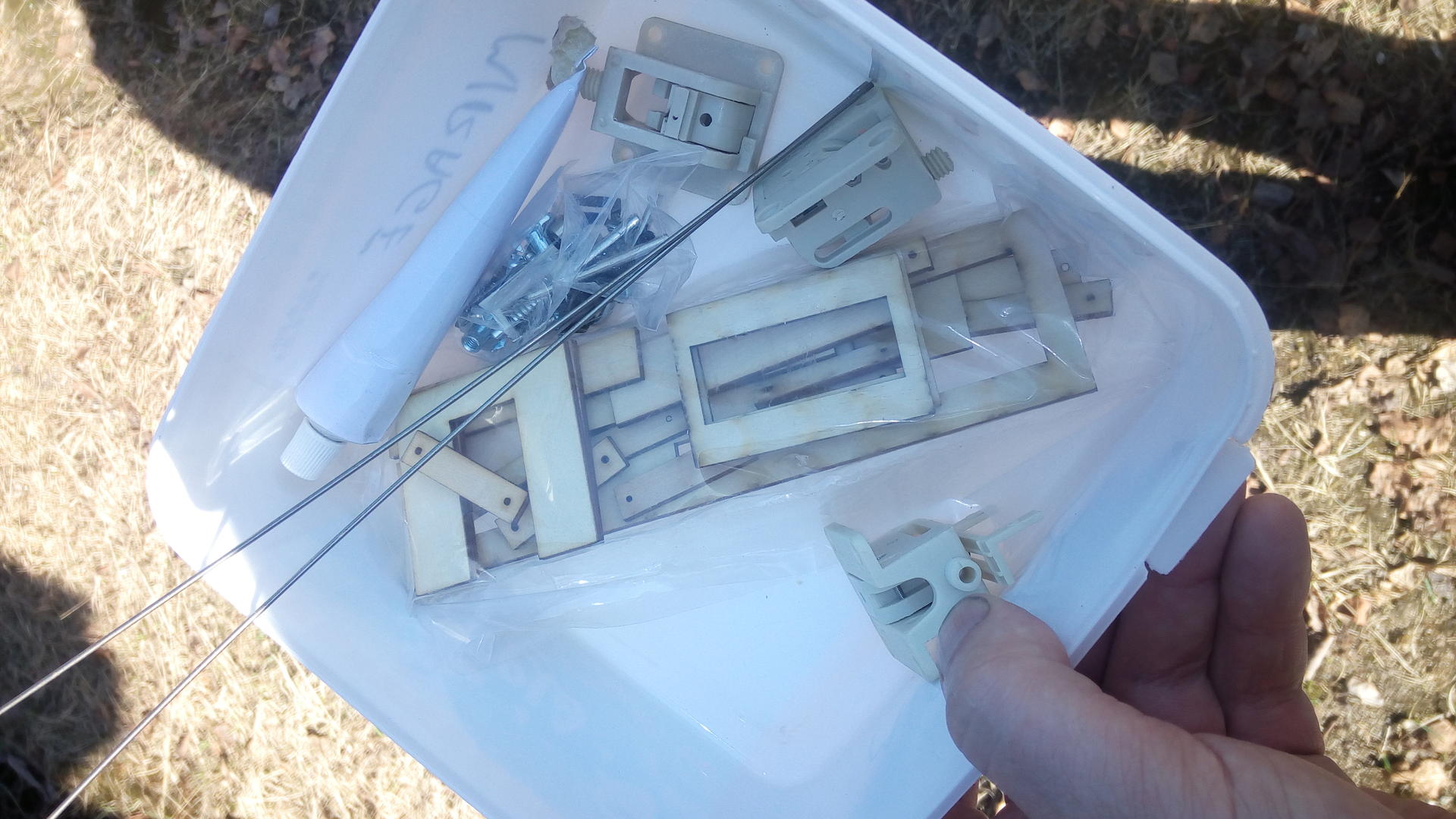

    Flyet leveres med fast understell men fjærende legger. skal man montere retract så må man skjære ut hjulbrønner og slikt selv. Planen er att dette skal bygges så enkelt som mulig uten noe dill dall så det vil bli bygd med fast understell. Kanskje jeg bygger med sideror. det er ikke det orginalt.
    Er ikke stor den kolibri turbinen

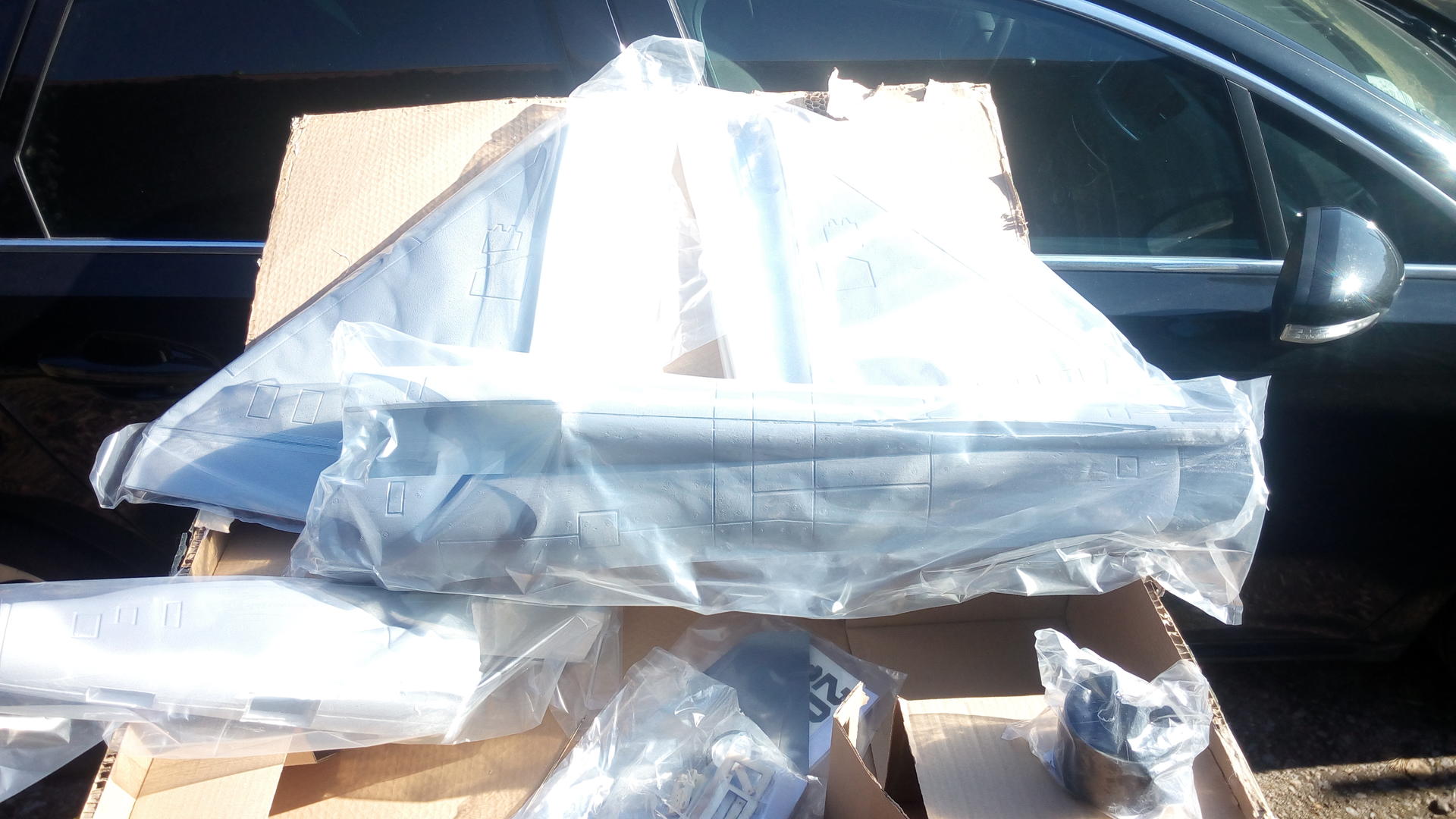

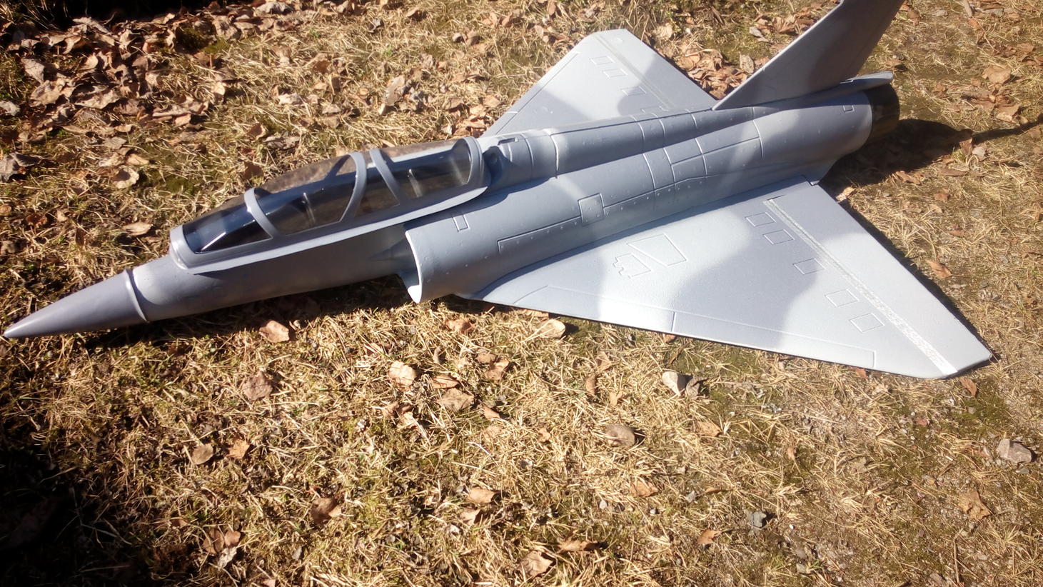

    noen bilder av flyet

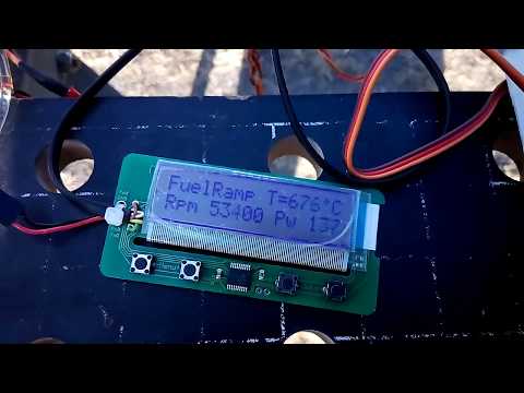

    Video av test kjøring av turbin

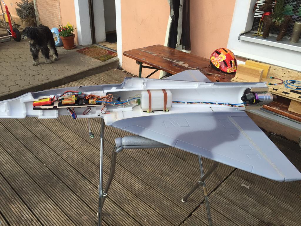

    her ett bilde fra en annen som har montert turbin i samme fly. greit å ha noe å se etter

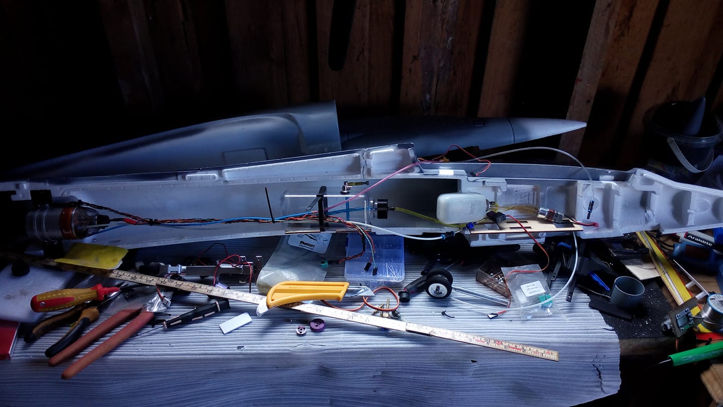

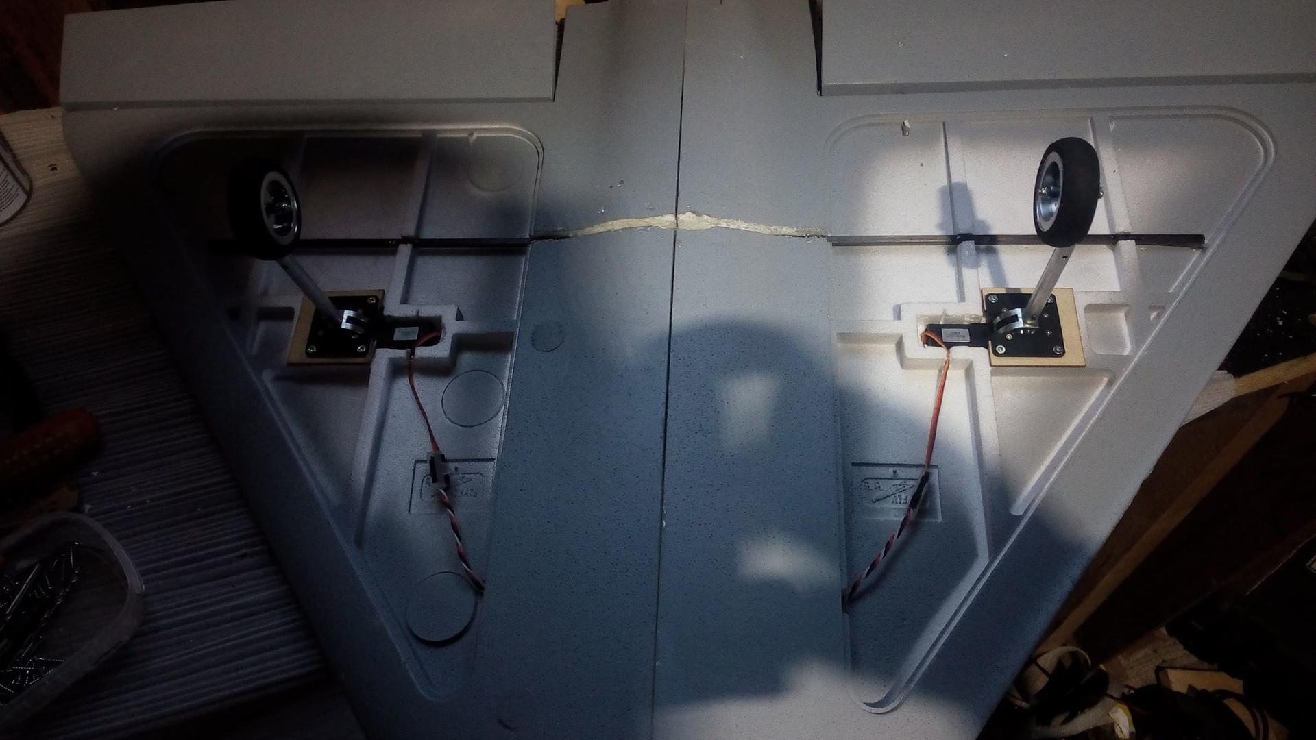

            Kommet i gange. understell og servoer er montert i vingen. og snart ferdig med plassering av utstyr i kroppen før den limes sammen Må skjære ut noen hjulbrønner i vingen. men det går greit med en loddebolt :d

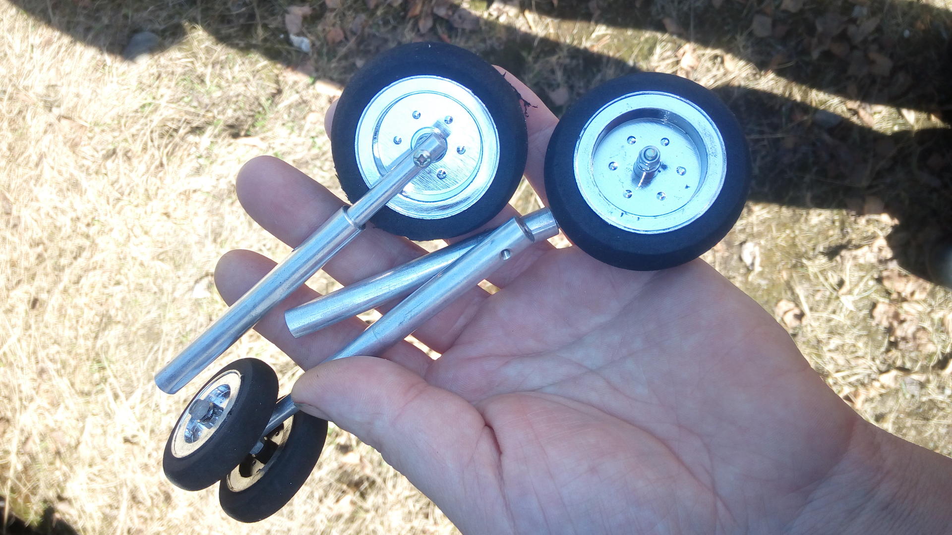

                          Da har mirage vært i lufta. Litt blandede følelser men gikk ikke så ille. Etter litt start problemer (virket som om pumpa ikke ville starte) så var det bare å taxe ut på stripa og teste. Måtte ha mer fart enn jeg trodde for att den skulle ta av men plutselig stakk den til værs. Litt ute av trim og litt for følsom på balanserer. Throtlet raskt ned til 1/2. Bra fart i den ja. Tok den ned til mellom 1/4 og 1/2 gass da fløy den ganske fint. Så var det ut med hjula og prøve landing. Svingte inn mot stripa og ned på tomgang. Da kom den ganske fint inn. Men idet den tok bakken så røyk 2 av hjulene. Som resulterte i utrevet understell. Greit å fikse så blir nok flere turer på denne. Det ga ihvertfall mersmak. Legger ved bilde av hjulene hehe. Kommer noe video og bilder seinere da det var noen som filmet.

                            Ser fram til video De hjulene fra FlyFly tåler nada dessverre
