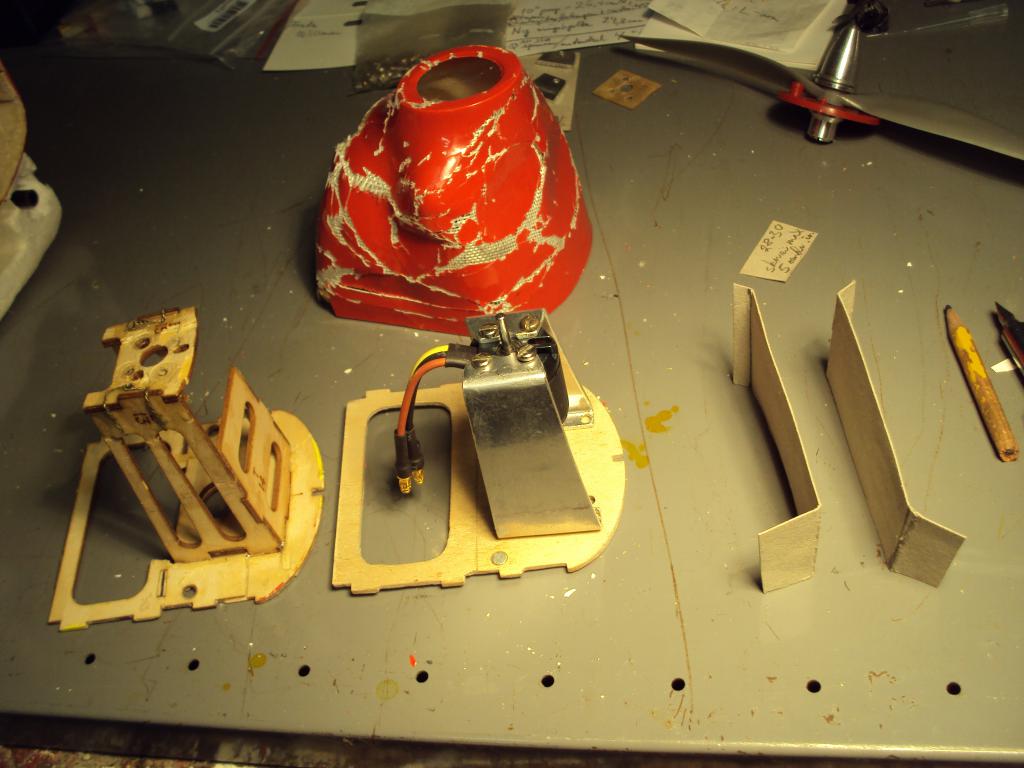

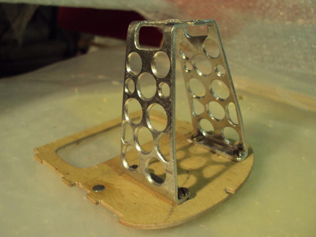

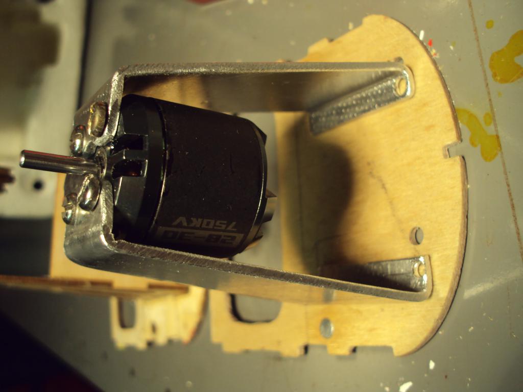

          Originally posted by Jon Wold View Post
          Har du eksempelvis løs cowling, blir utvalget begrenset til bakplatemonterte motorer.
          Det er ikke helt umulig med løs cowling og frontmontering. Det har funket bra på én meters Reactor.
