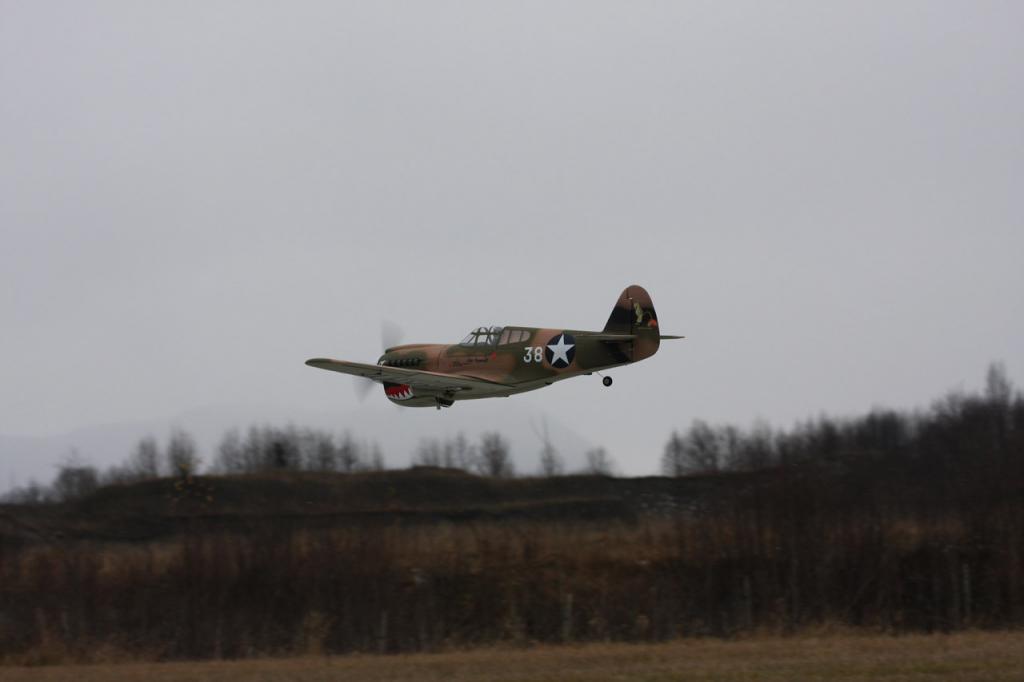

            Håvard (Flypilot) var og gjorde unna maiden på sin hos Westwings i går. Fungerte ganske bra tror jeg og snill som ett lam i landingen...

                          Ja takk til Alf og Lars for bilder og video, morro å kikke på i ettertid. Og takk til Westwings for lån av Stripe, finere anlegg for modellfly skal du lete utenlands for.

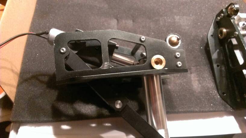

                          Litt om flyet, det sitter en RCGF 55 med cannister inne i kroppen på flyet og det er savox digitale servoer rund baut bortsett fra på høyderoret hvor det ikke var plass til fullsize servoer så der sitter det to Hitec 225mg servoer. Understellet er ESM sitt eget for modellen og er elektriske, genialt understell som virker veldig solid om du ser bort fra elektronikken...Siden jeg har v2 av understellet røyk gearboxen nesten umiddelbart etter flyturen...så nye v3 som visstnok skal være bedre er under bestilling.
                          Modellen fly kjempefint og virket veldig lett i lufta, tracket ikke så bra som med andre fly jeg har vært vant med tildigere men jeg har nok vært litt bortskjemt der...Landingene var helt utrolige, med fulle flaps kunne den fly hur sakte som helst...noe man ser i videoen også...utrolig artig å lande men krever helt klart litt trening for å få det til å se bra ut...er nok best å hjullande. Så nå er det bare å få fikset på litt småting som å få inn opptrekbart halehjul og bytte gearbox/motor i understell så blir det flere turer. Gleder meg allerede.

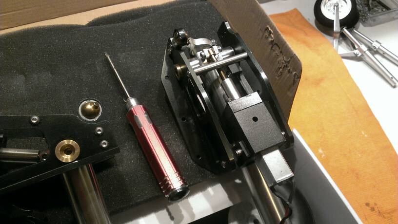

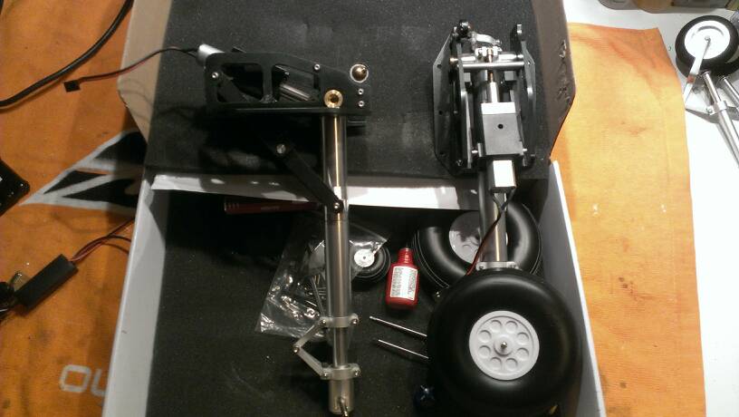

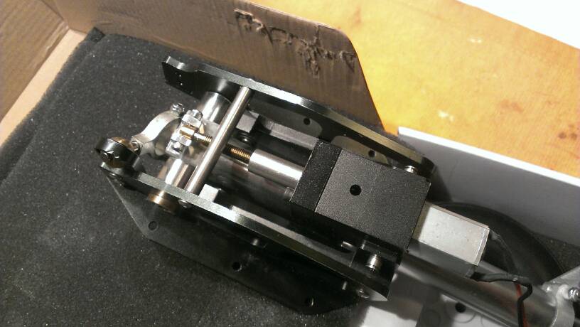

                            Nytt understell endelig på plass og det virker mye bedre, men man må uansett ikke glemme å ha på locktite på alle skruer. Blir morro å teste dette flyet igjen på Evje.
                            En umbrako verktøy som referanse til str.
