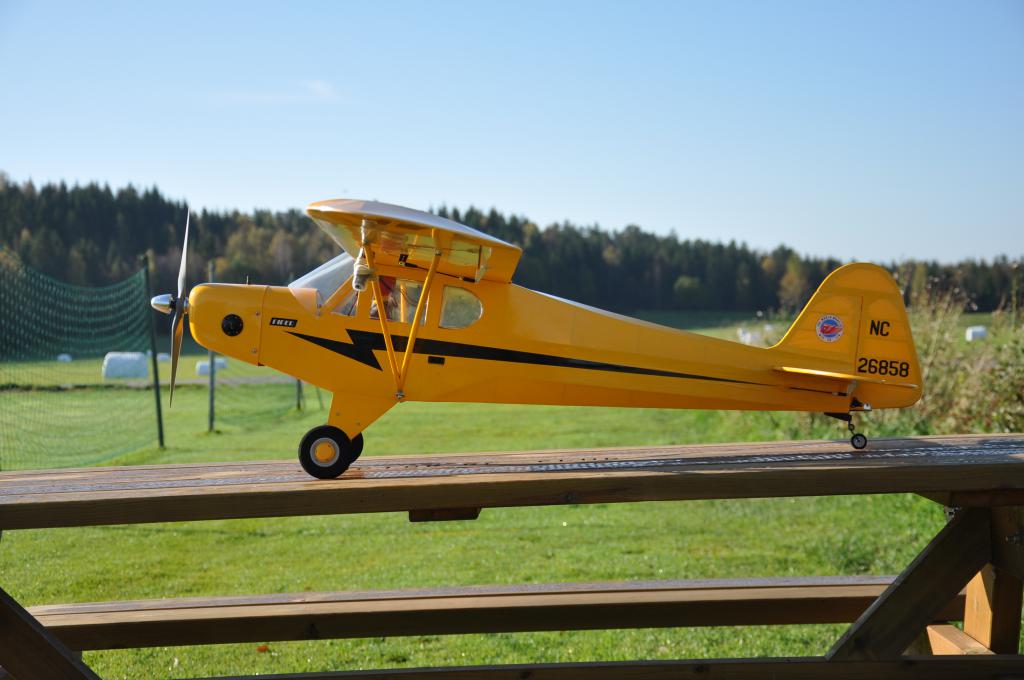

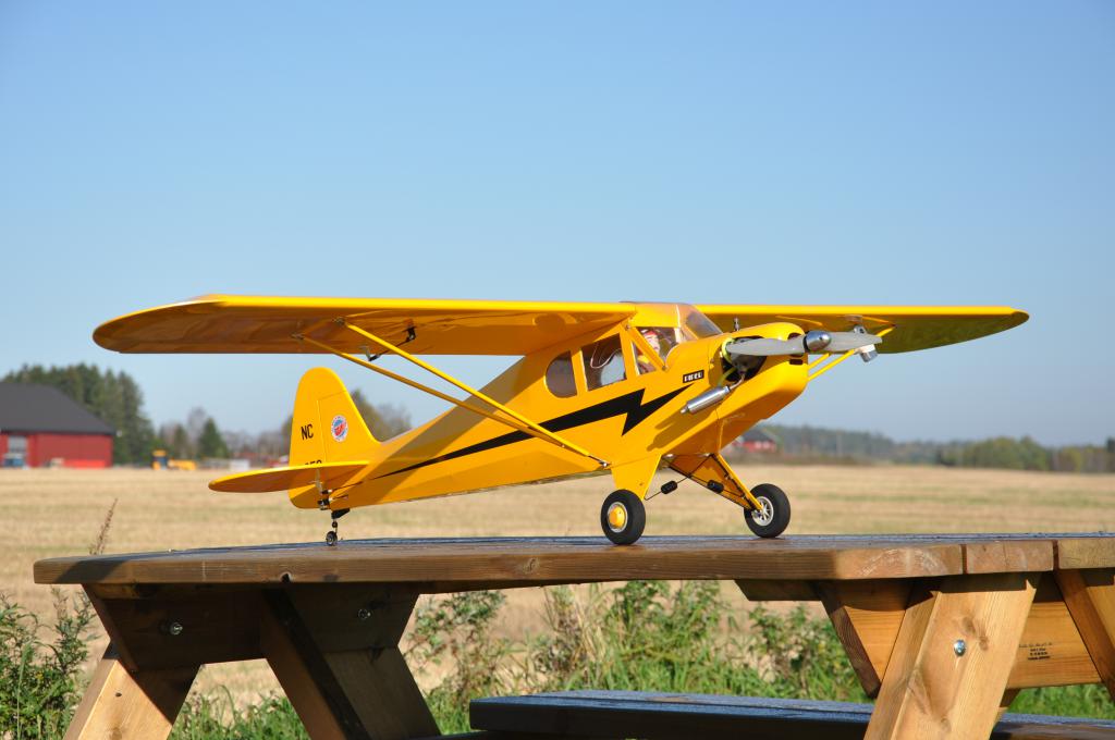

                    Hei, hvordan gikk det med cuben?
                    mine fly:
                    TWM j3cub 1800mm, bushfly-prosjekt SC.52 4t
                    TWM Aircombat fly SC.36 2t
                    Pilot Stik-E ombygget til lavvinget trainer OS.20 2t
                    P40 Balsa, el-fly
                    "come on,man! do some of that pilot shit"
                    • #11
                      Hvis 1/6'en er i nærheten av 1/3'en i flygbarhet og stabilitet så er den
                      from som et lam. Makan til kosefly da gitt
                      • #12
                        Det gikk fint!
                        Den flyr kjempestabilt og er snill som et lam! Med 4 takter i nesa er den en keeper i samlingen
