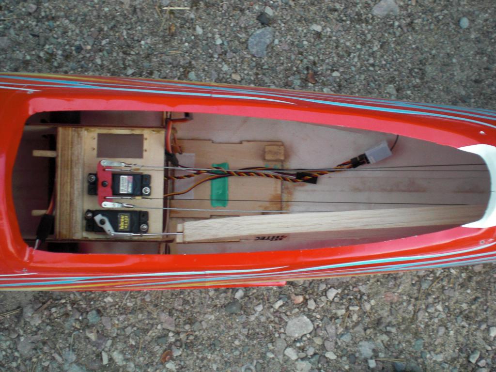

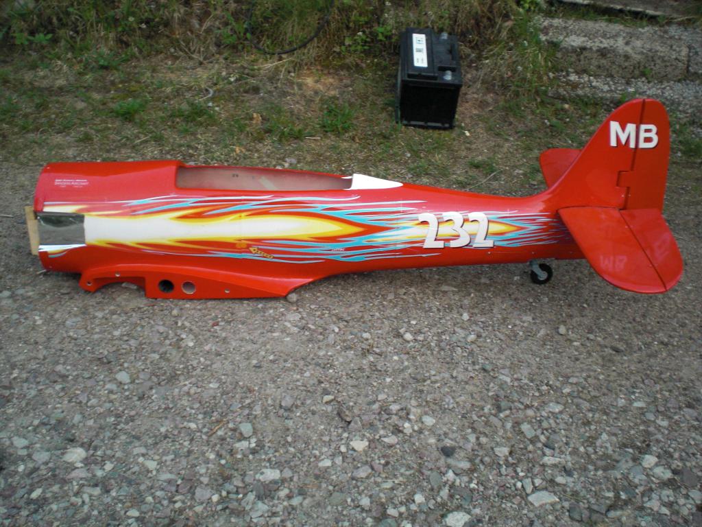

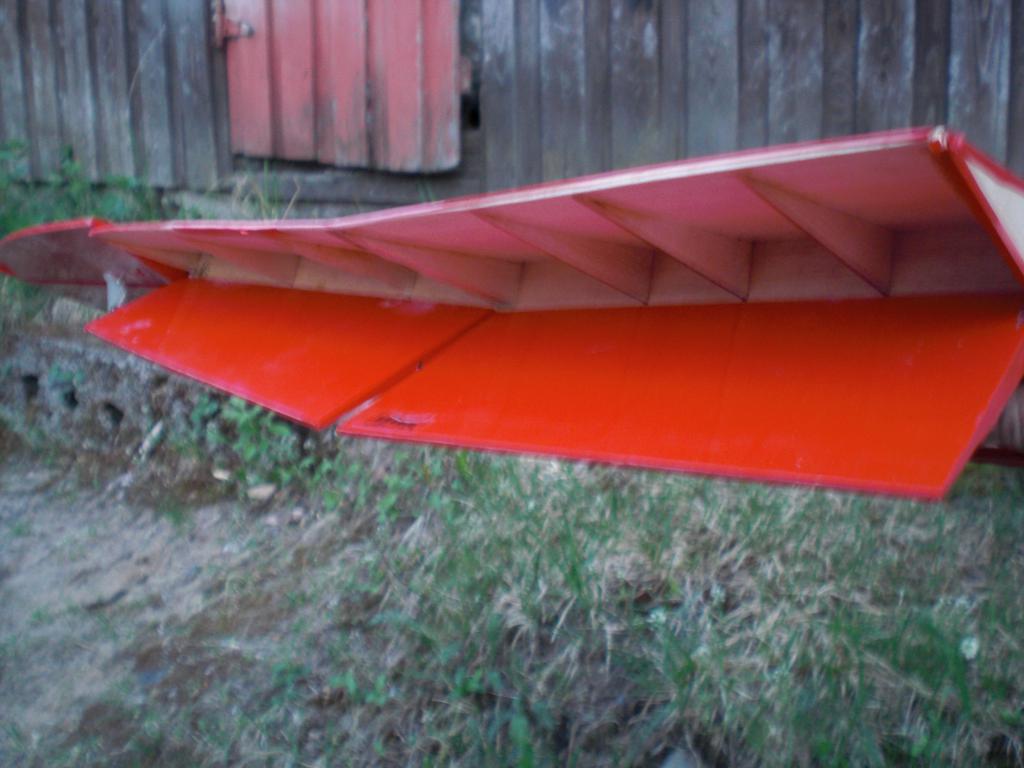

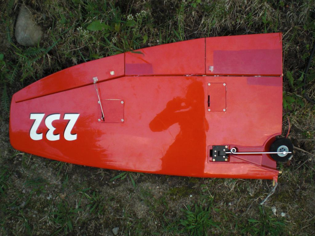

              har fått begynt på flyet. har montert elektrisk retract og servoene i vingene til ballanseror og flaps.
              har også montert høyderor servo og sideror servo.
              Nå blir det neste å montere motor. Blir så jeg bruker en rcgf26. med en 3blads propell med mye stigning så vil det forhåpentlig gi god fart i flyet. Er jo en reno racer
              Nå har det seg slik at jeg faktisk er 6. eier på dette flyet og ingen har hatt det i lufta enda. så nå skal det opp hehe. legger ved noen bilder.

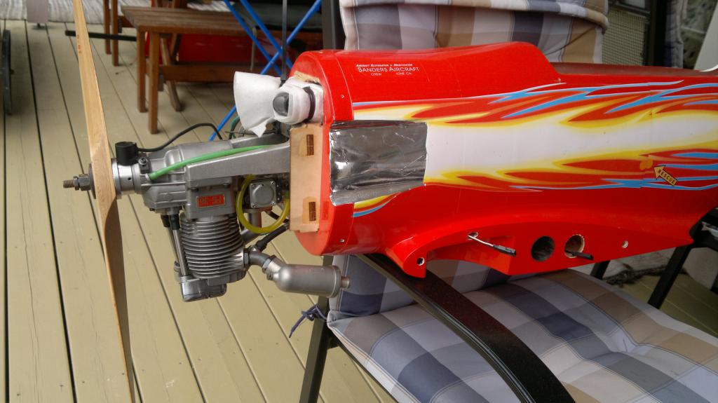

                Motorvalget ble forandret etter en tyngdepunkts test. ble en saito fg36 i stedet med ett stort tenningsbatteri og tenninga montert i åpningen i firewallen over motoren og en stor mottakerpakke rett bak firewall så ballanserte den perfekt. snakk om baktung kjærre hehe. har fått en 16x12 propell som jeg tenkte å prøve på den. har bare igjen litt småfiks nå som fester til canopy og covling så er den klar
