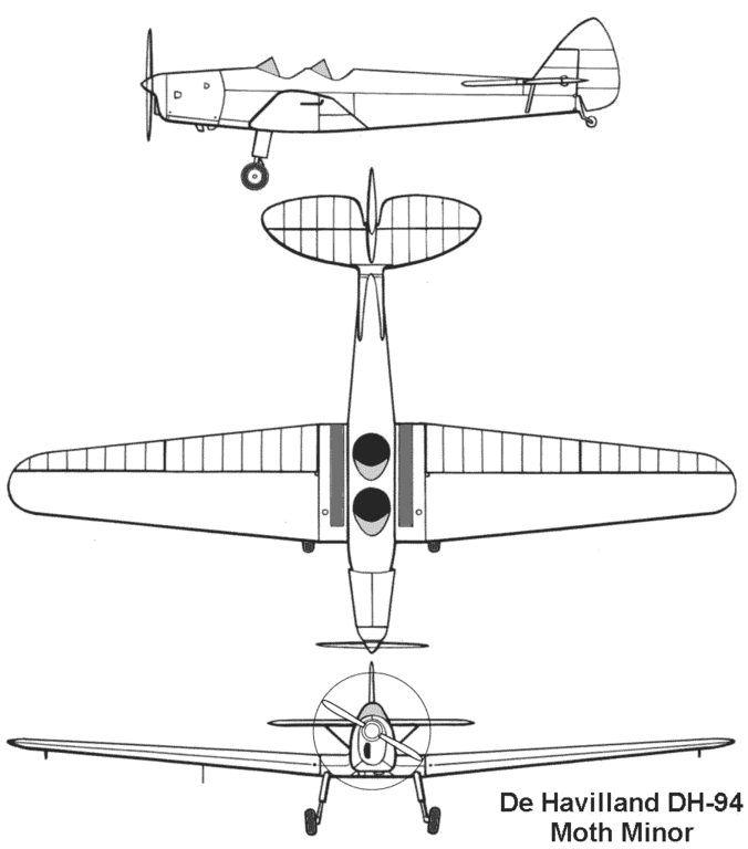

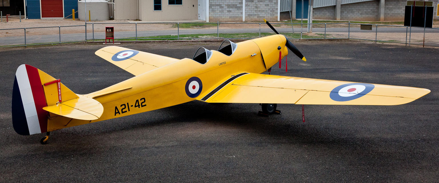

    På tide å bygge litt igjen etter et langt opphold fra hobbyen. I første runde starter jeg med et lite fly for å få noe flyklart innen sesongen er over - kanskje. Jeg kjøpte et short kit med tegninger fra Belair Kits.
    Moth Minor 1/8 skala
    Vingespenn 54.5" - 138 cm
    Elektro
    4 kanaler eller kanskje 5 om jeg tar med flaps for moroskyld.
    Det gjenstår å bestille understell og motoroppsett. Om det er noe som kan anbefale et oppsett for elektromotor, regulator, batteri og propell, er det veldig bra. Jeg har ikke satt meg inn i elektrodrift. Til sammenlikning, er det anbefalt med .15-.25 2-takt motor.

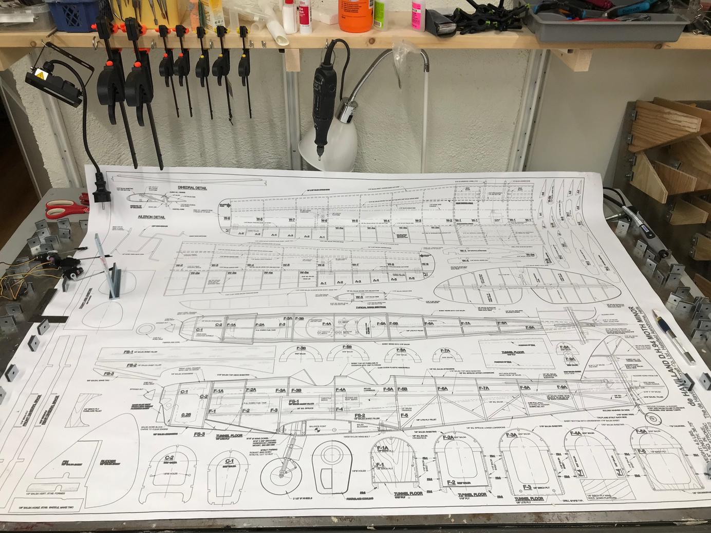

    Tegningen - oversiktlig og ganske plankekjøring (i hvert fall foreløpig)

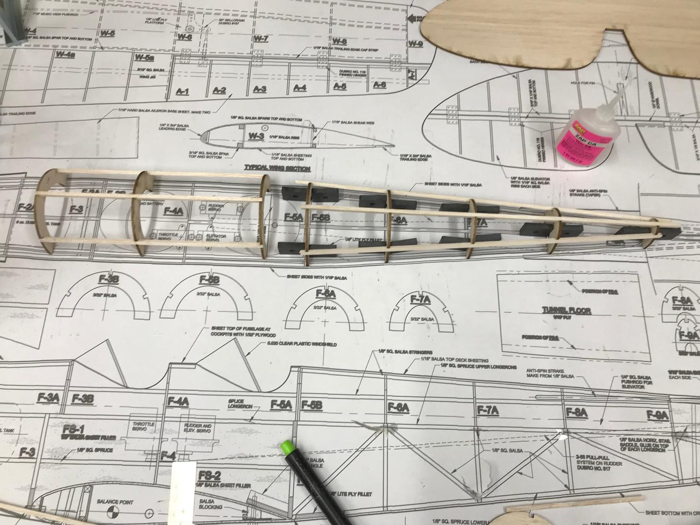

    Click image for larger version  Name:	 Views:	0 Size:	121.6 KB ID:	678967

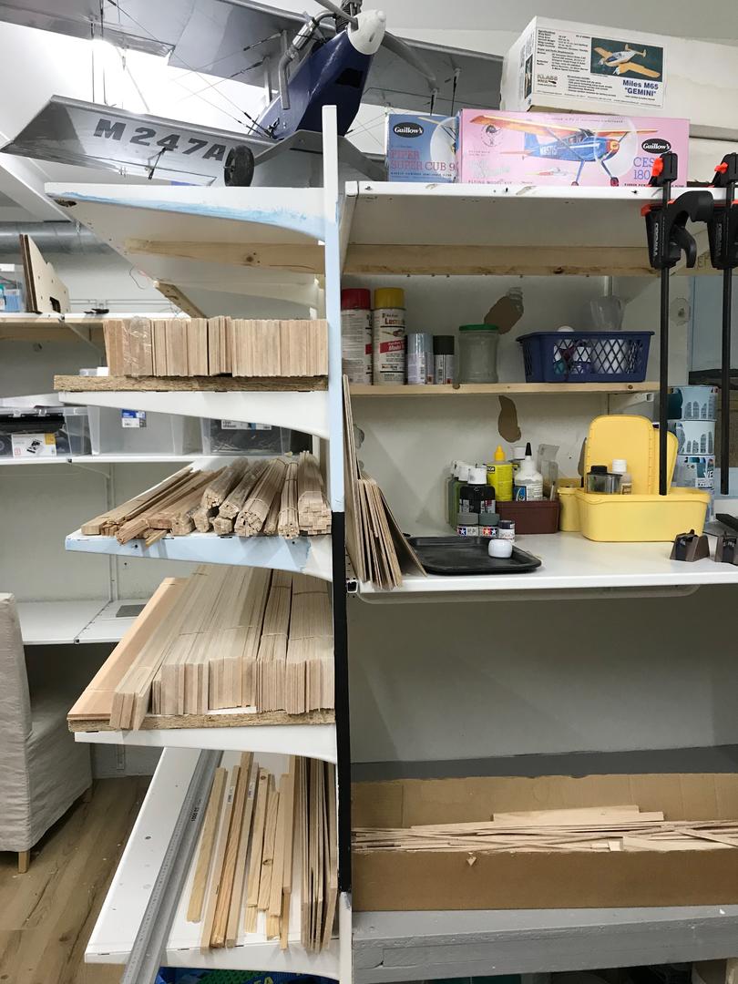

    Etterforsyning av balsa

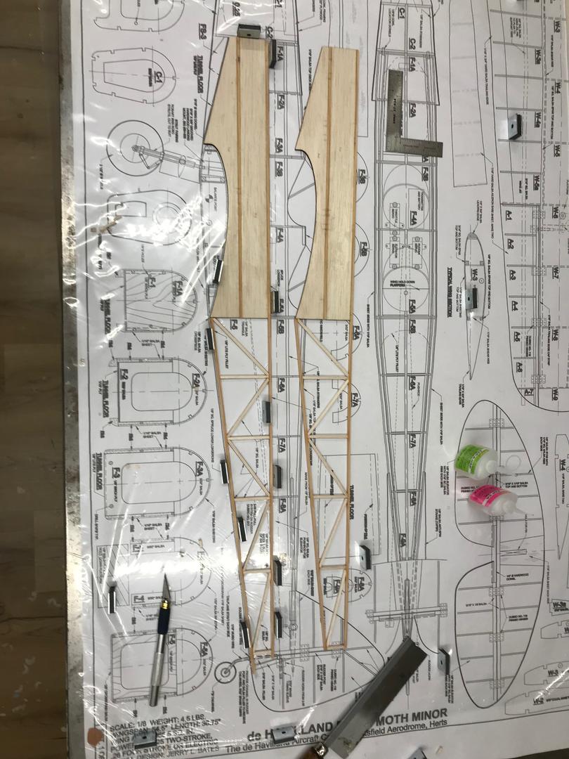

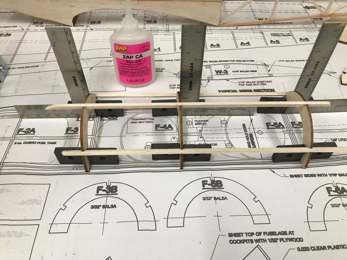

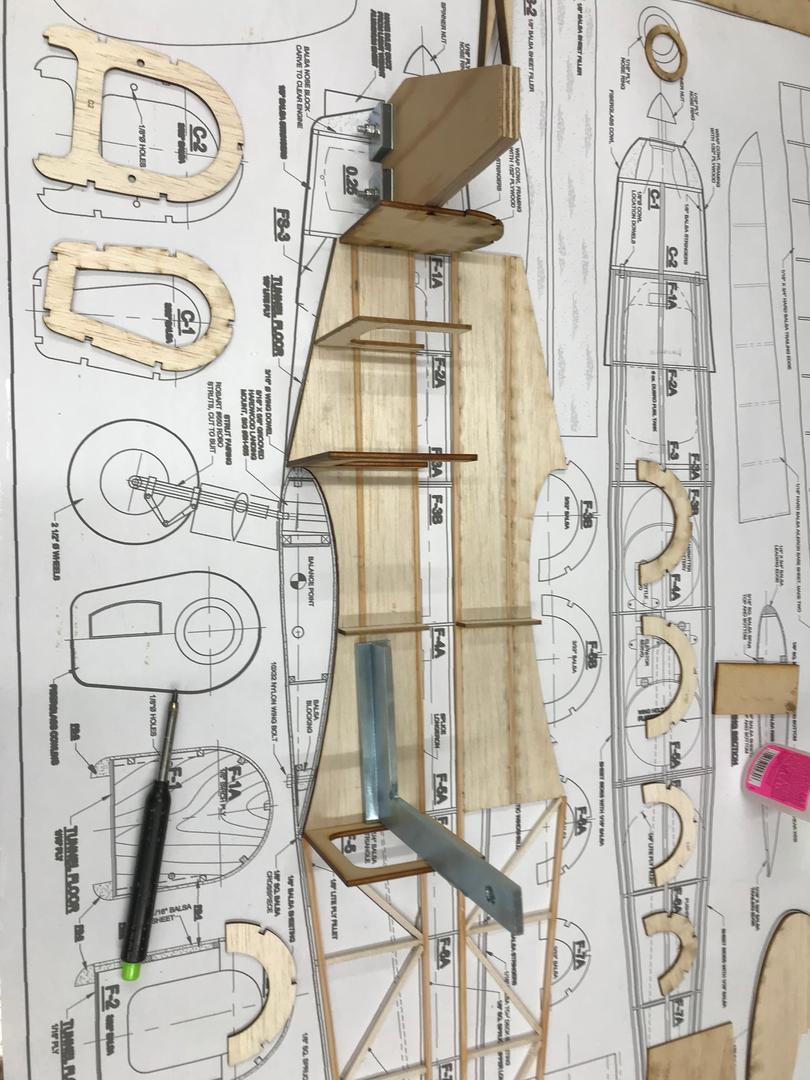

    Oppstart med å bygge sidene. Nå viste det seg at limet festet meget godt til "plan protector" som er av plastikk
    Click image for larger version  Name:	 Views:	0 Size:	138.7 KB ID:	678969

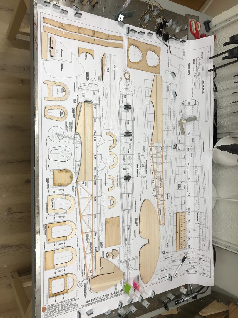

    "Short kit" deler til flykroppen

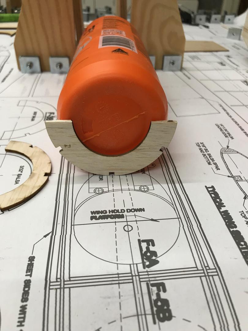

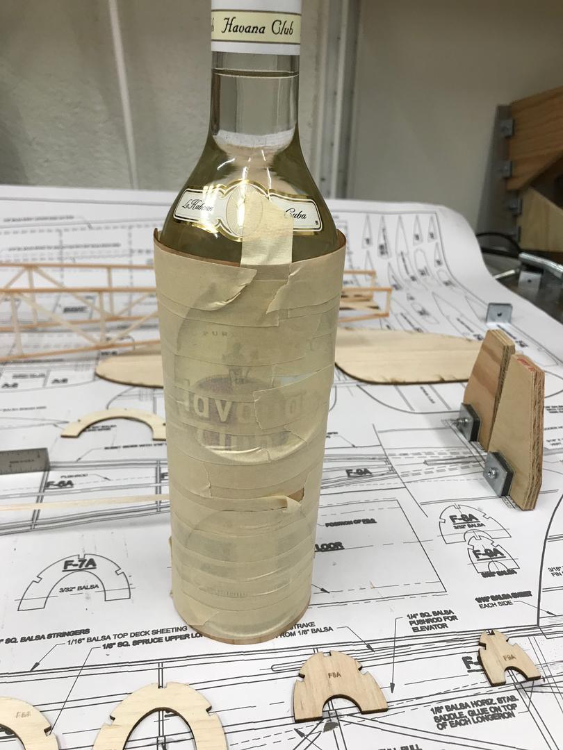

    Overdelen til cockpit bør helst bøytes i form for at det skal bli enklere å lime den på plass. Limflasken ser ut til å ha omtrentlig samme form.
    Click image for larger version  Name:	 Views:	0 Size:	110.6 KB ID:	678973
    Finerflaket har littet i vann. En tilfeldig glassflaske fra hobbyrommet var bedre å benytte siden den holder fasongen bedre enn en myk plastikkflaske

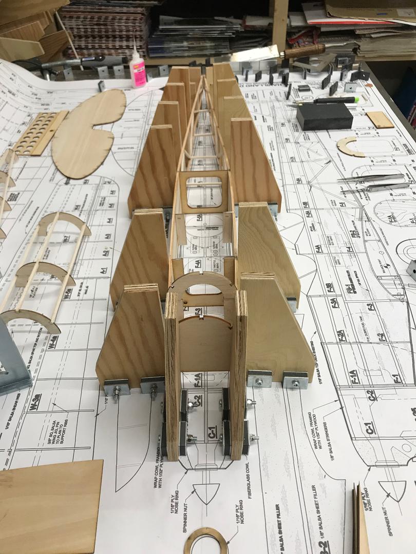

    Enklere å bevare fasongen på flykroppen ved å benytte en krybbe. Magneter anbefales

        Ser jo kjempe bra ut. Denne byggejiggen/krybben , er det noe du har laget selv eller kjøpt? type?
          Oi, er det aktivitet her. Jeg flyttet denne tråden til rcscalebuilder. Angående byggejiggen er det etter oppskrift fra https://www.airfieldmodels.com/ - magnetic building system. For å få byggeplaten rettest mulig, bruker jeg en gammel bordplate av herdetglass. Oppå der ligger 3mm metallplate som gjør at jeg kan benytte magneter. Jeg anbefaler å lese artikkelen - og bruke magneter.
