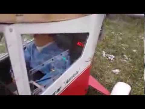

              Her er en liten video av oppstart av motoren.

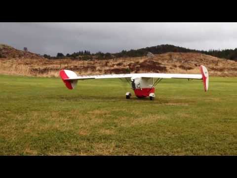

                                Som dere ser av denne videoen så er det ikke meningen at jeg skal fly den.
                                JEG gidder ikkje mer med denne.
