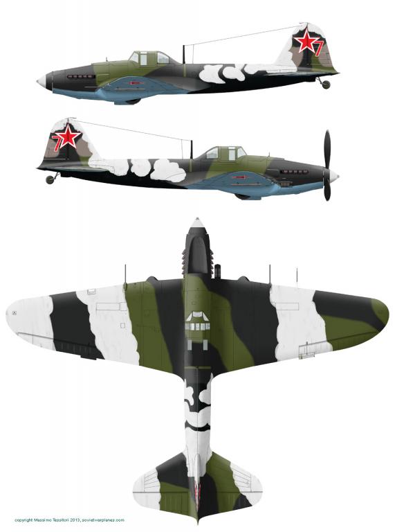

    Modellen er i skala 1/12, og forbildet er en Il-2 AM-38 1942 enseter variant med vinger og haleparti laget av treverk på originalen.
    Startet med å lage egne tegninger for vel over halvannet år siden og planen var egentlig bare å "snekre sammen noe kjapt og enkelt" ikke noe spesielt mye detaljer, kun retracts, basic cockpit osv. Slik ble det ikke... Jo lengre jeg kom jo mer skalariktig ville jeg ha det, så det er i og for seg grunnen til at ting går såpass smått som det gjør

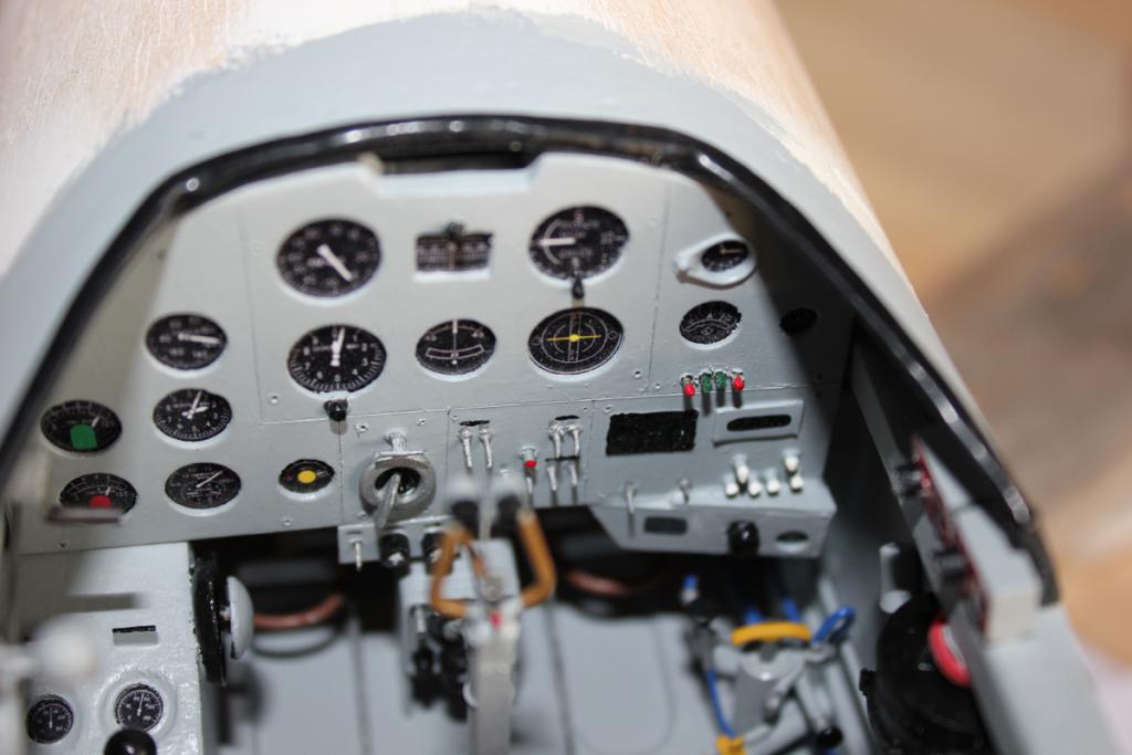

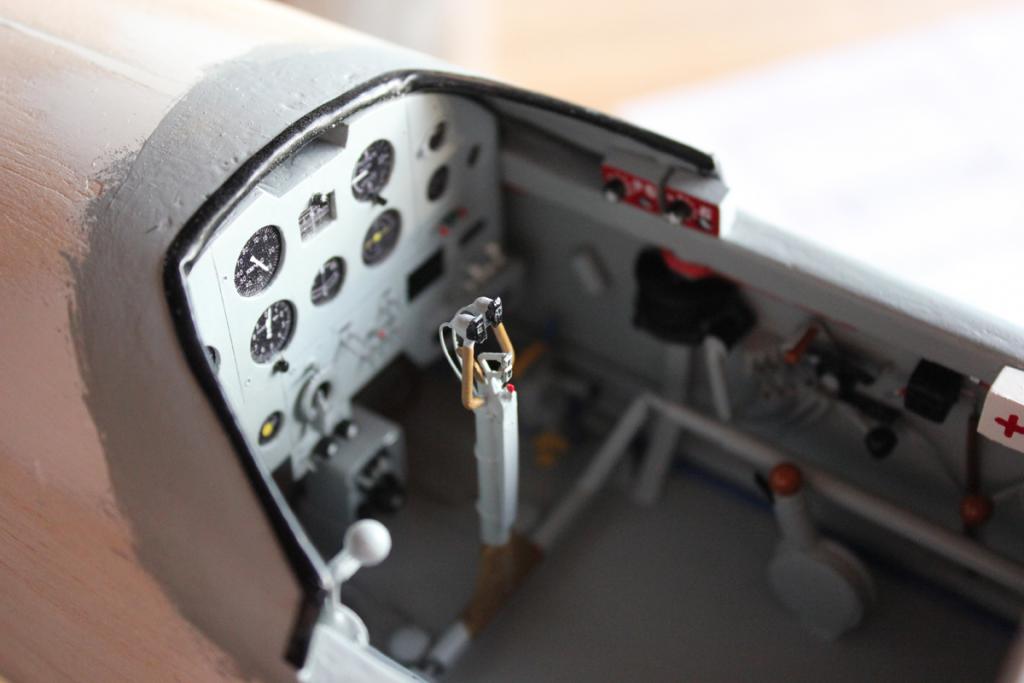

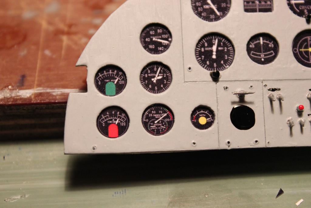

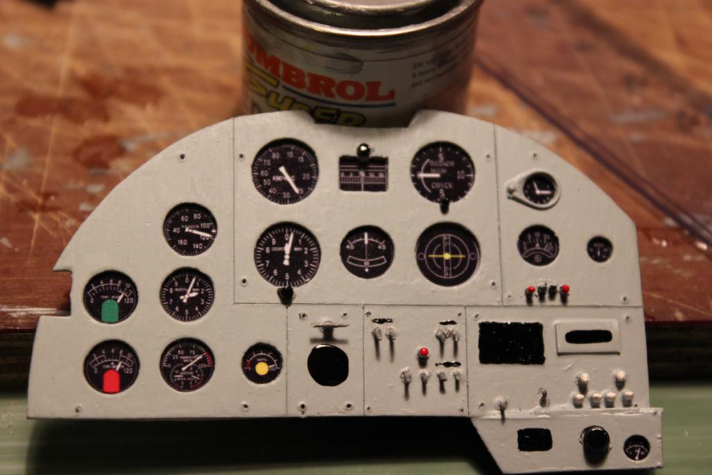

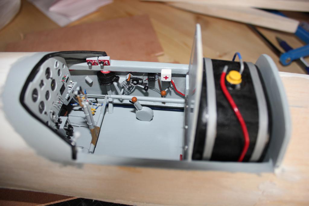

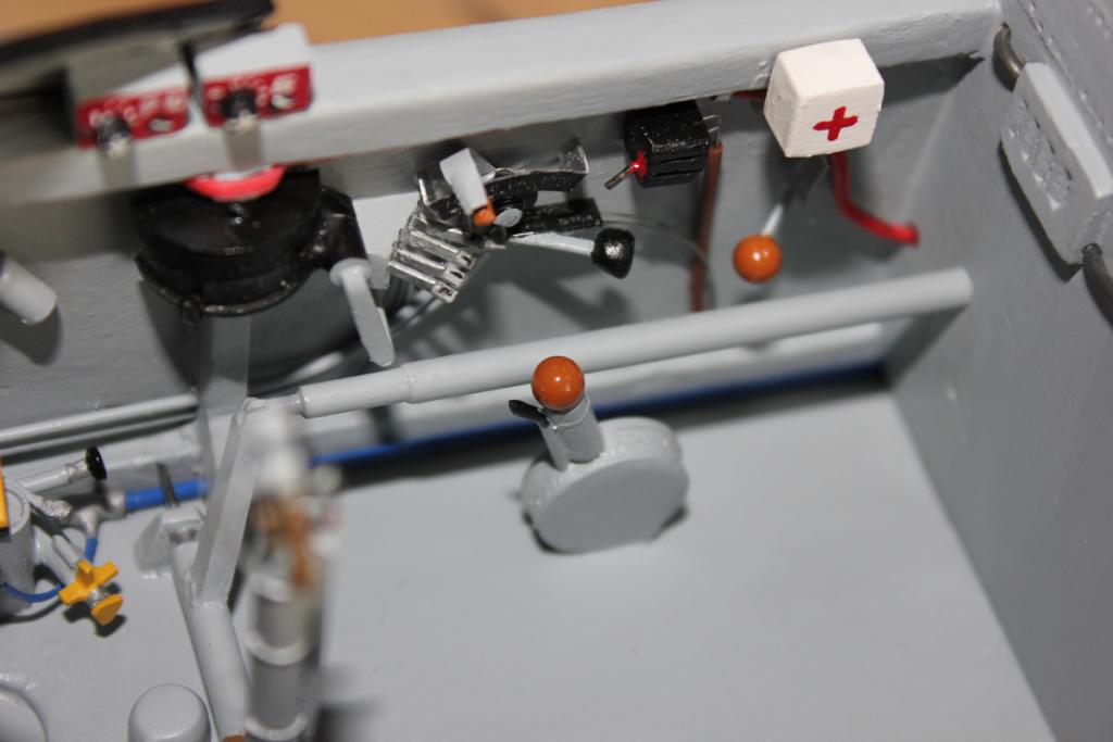

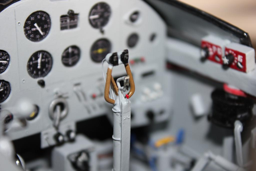

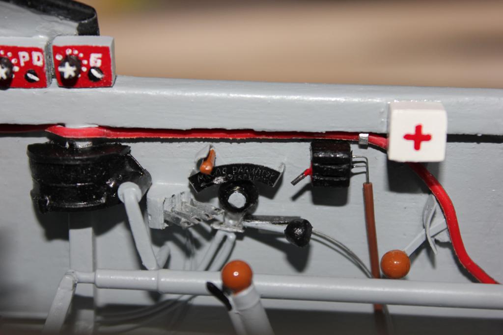

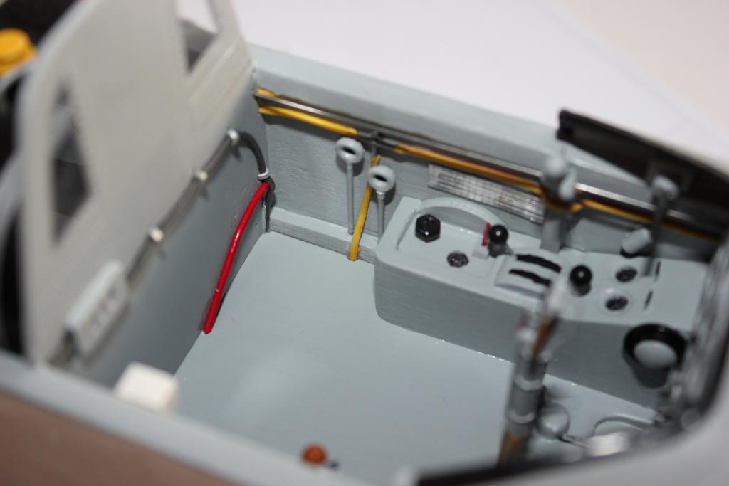

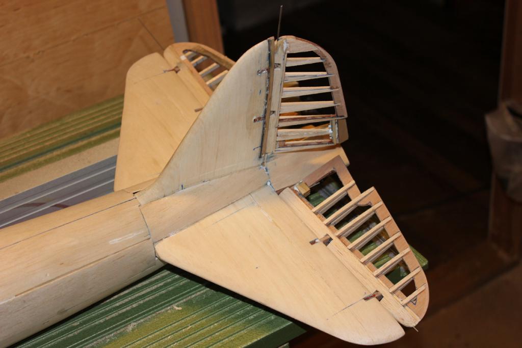

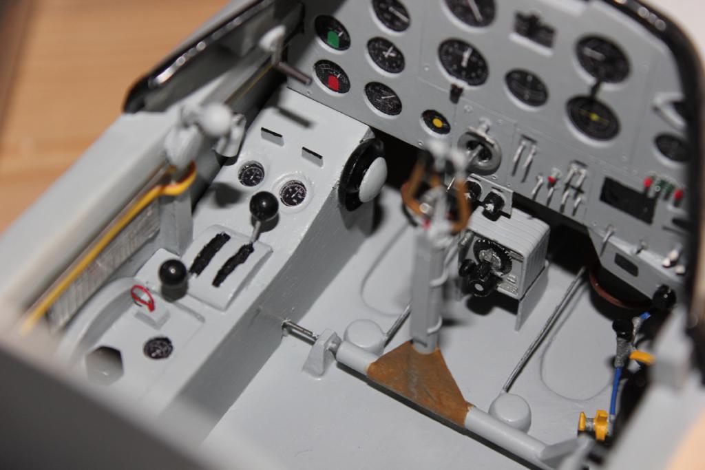

            Noen flere bilder av prosjektet slik det ser ut i dag!

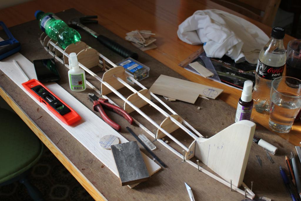

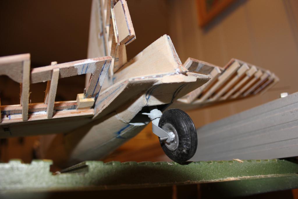

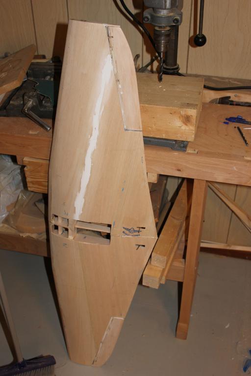

            Halen har begynt å ta form, skal selvfølgelig være fungerende boostertabs på alle ror

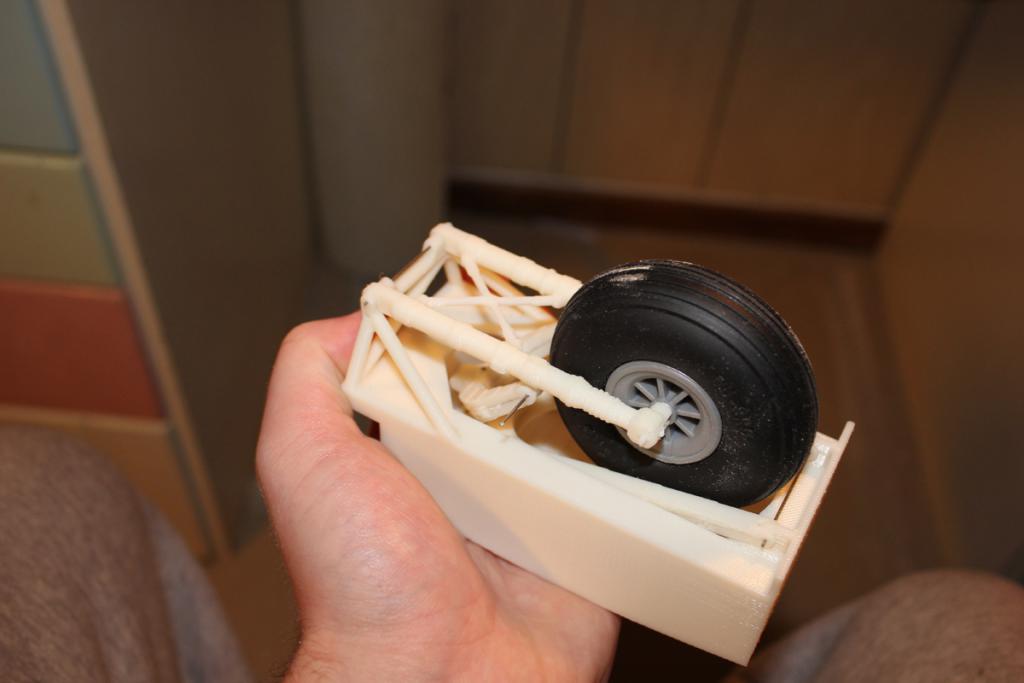

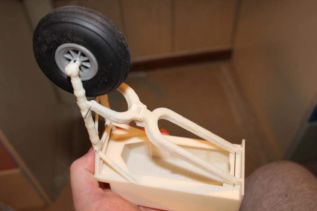

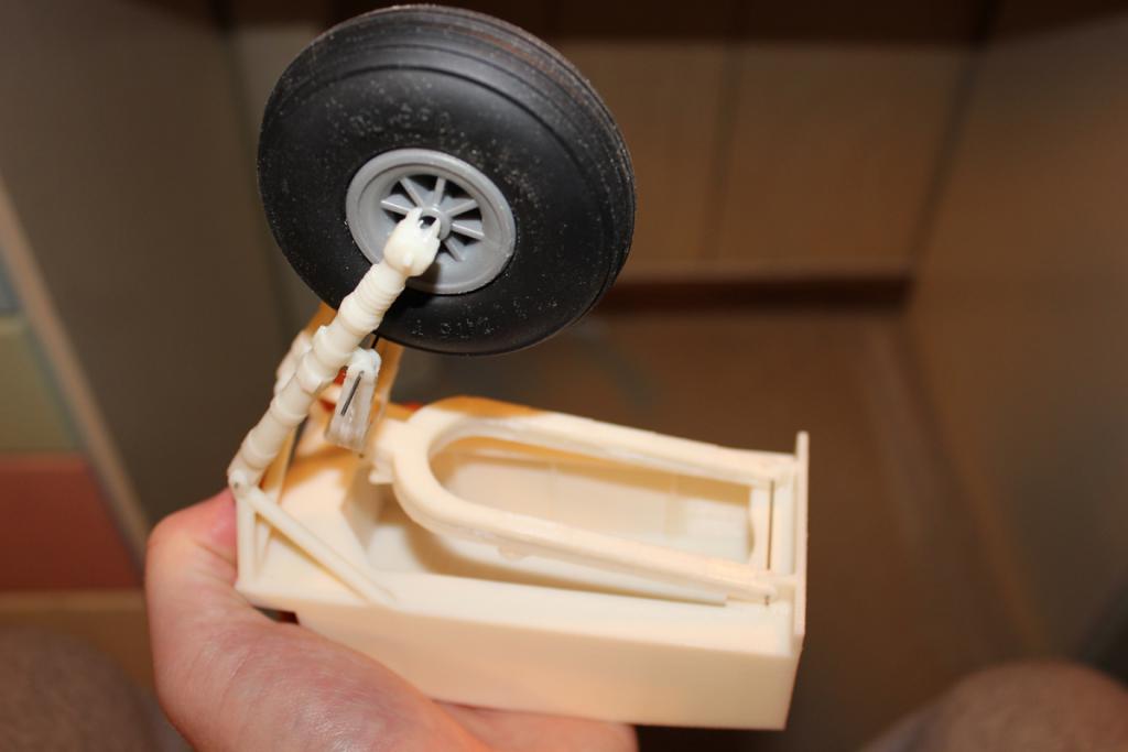

            Har fått 3D printet understell, alle delene er hule innvendig og vil bli forsterket med ståltråd/karbonstenger, dette er fortsatt litt i en eksperimenteringsfase..

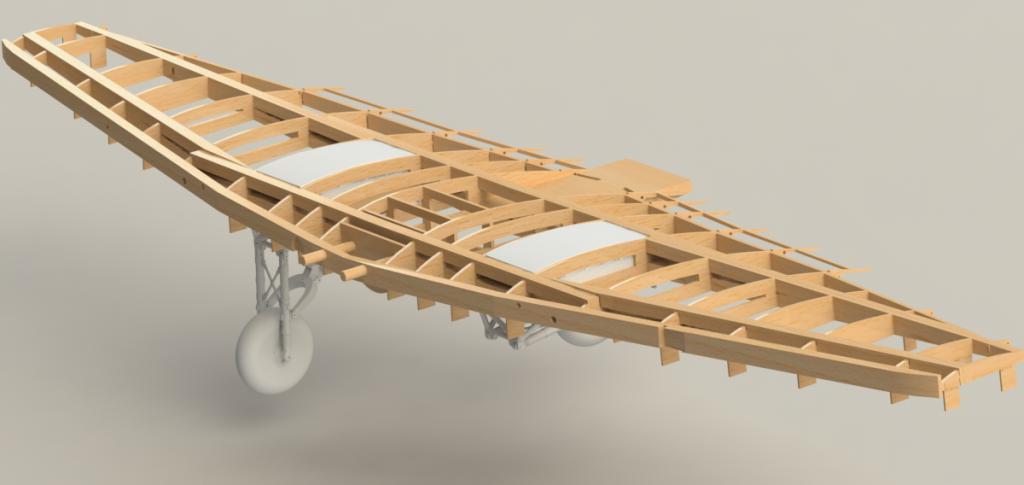

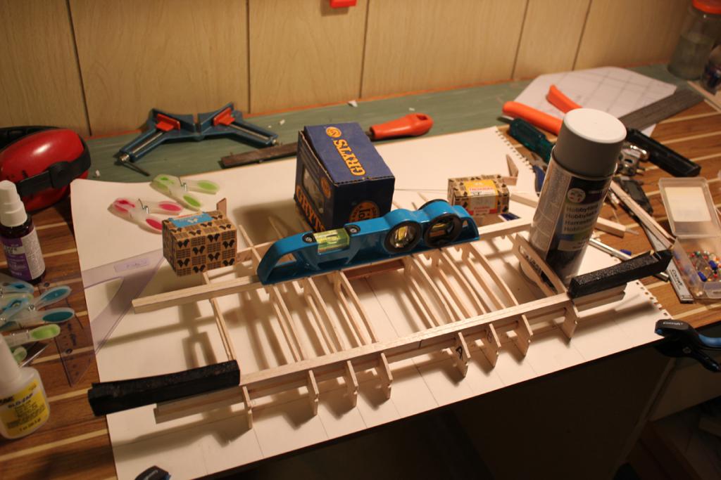

            "Gamle" vingen. Det første som ble bygget, har gjort såpass mange feil i konstruksjonen i tillegg til at det ikke ble gjort klart til flaps i utgangspunktet, så ny er på vei!
            3D modell av den nye vingen!
            Midten av den nye vingen under bygging!

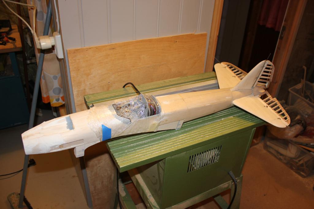

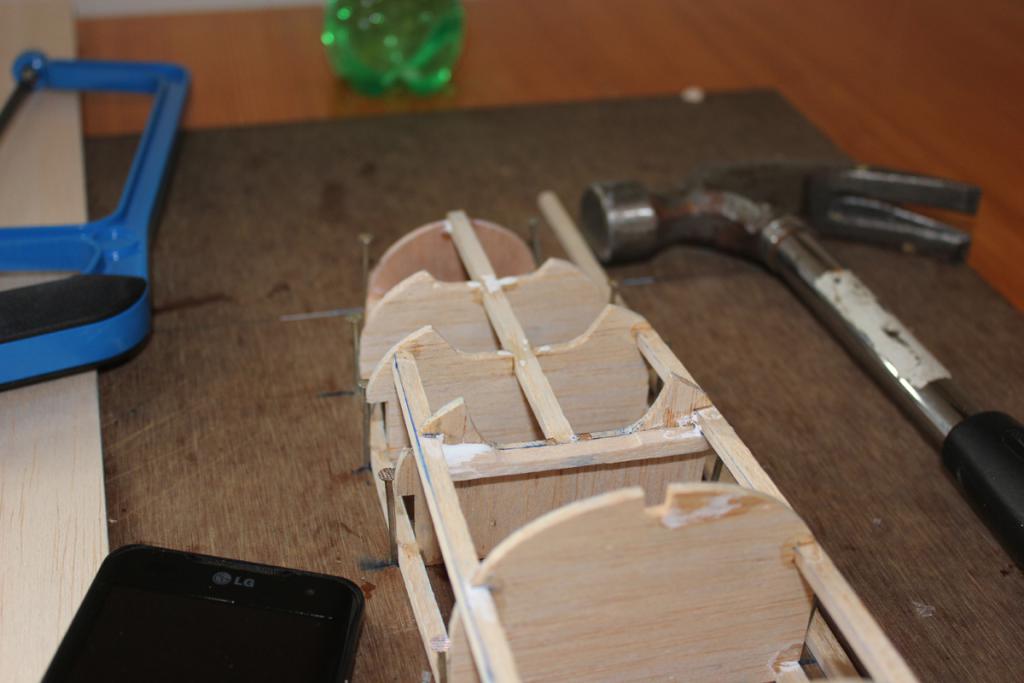

            Og til slutt et oversiktsbilde over kroppen

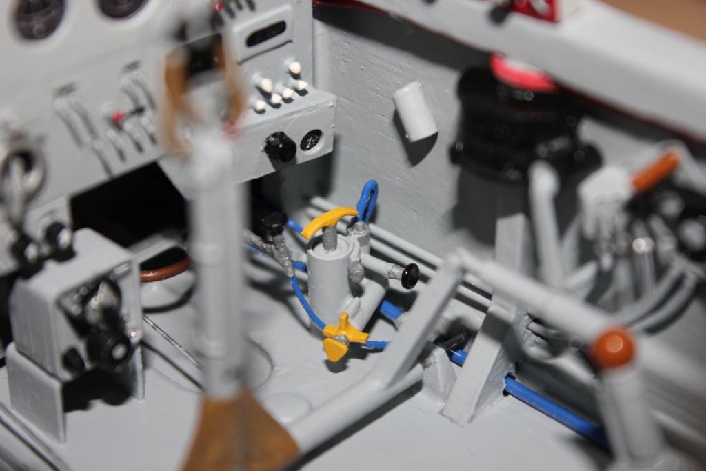

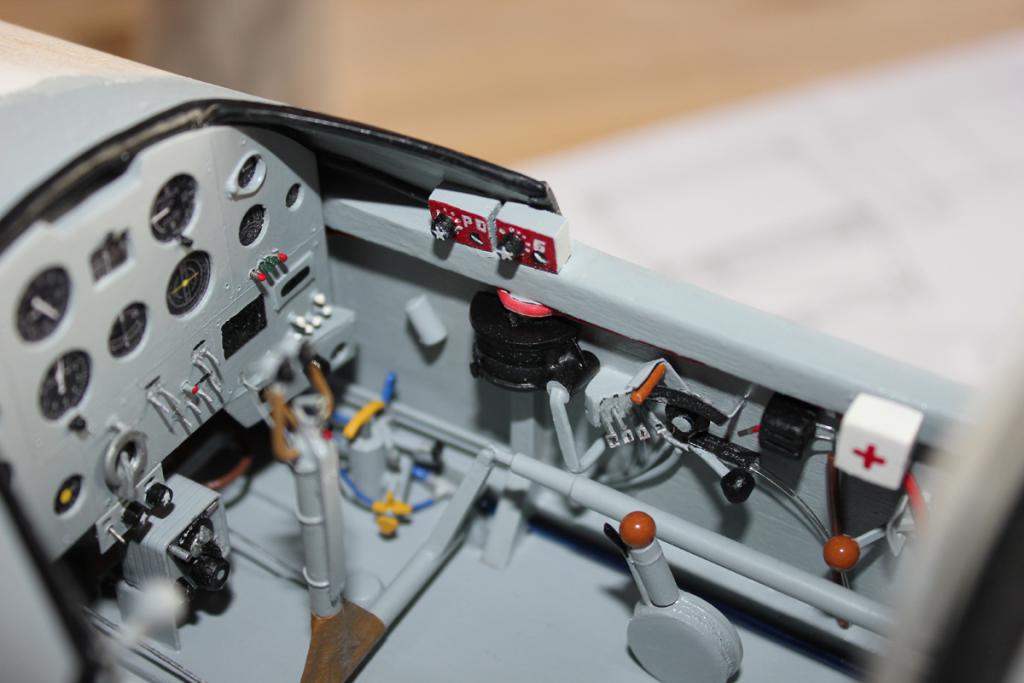

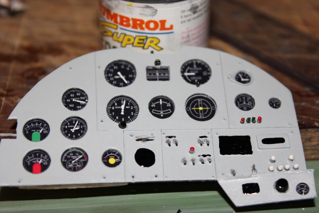

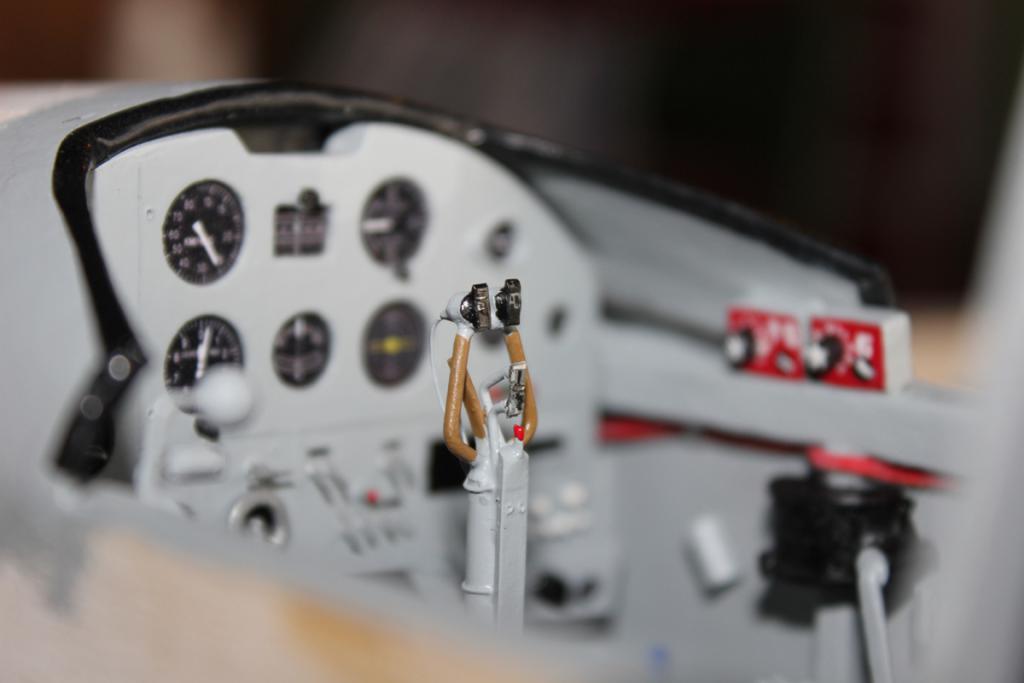

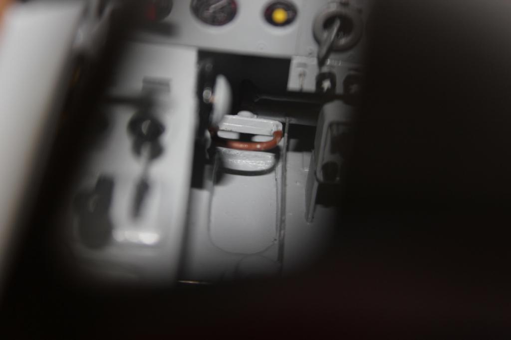

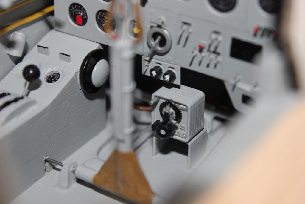

              Lekkert! Ser du har lagt ned mye arbeid i cockpit. Har du planket hele kroppen med balsa?
              Ehh, mens jeg skrev dette så hadde du lagt ut flere bilder, så da svarer det for seg selv
                Takker og bukker! Har gått med en del tid til cockpit ja, eneste som står igjen der er montering av sete og litt smådill
