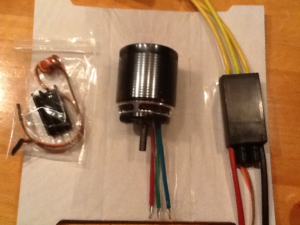

    Oppsettet på maskin er mer eller mindre helt som anbefalt av Henseleit, men med Black Edition, motor og ESC, fra Kontronik. Tysk håndlagd kvalitet i alle ledd!
    Ok da, Futaba er vel hverken tysk eller håndlagd....
    Oppsett:
    Kontronik Black Edition
    Pyro 700-520
    HeliJive 120+
    Futaba BLS451 og BLS251 servoer.
    Vbar Express 5.2 (enn så lenge).
    Futaba 6203S mottaker til T8FG radio.
    Plain mode 4 på ESC (enn så lenge). Ingen governor mot VBAR selvom det skal være støtta i denne HeliJive versjonen. Mer eller mindre "default" oppsett i VBAR Express trollmannen (wizard).

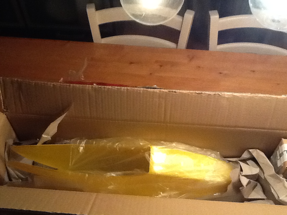

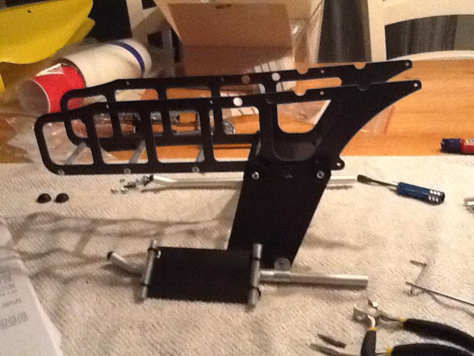

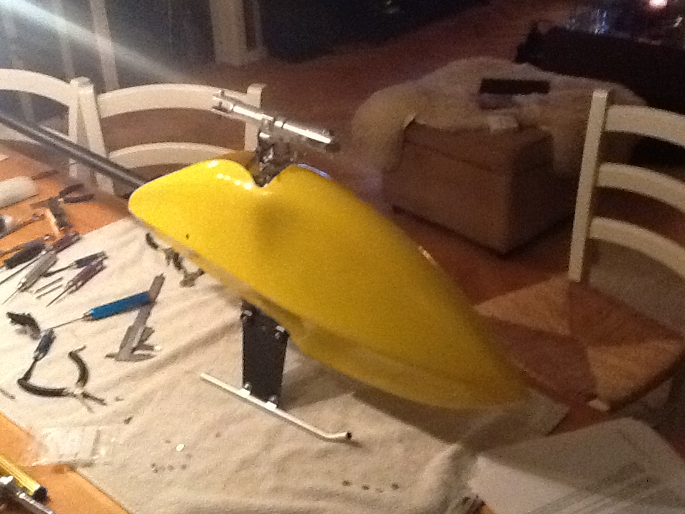

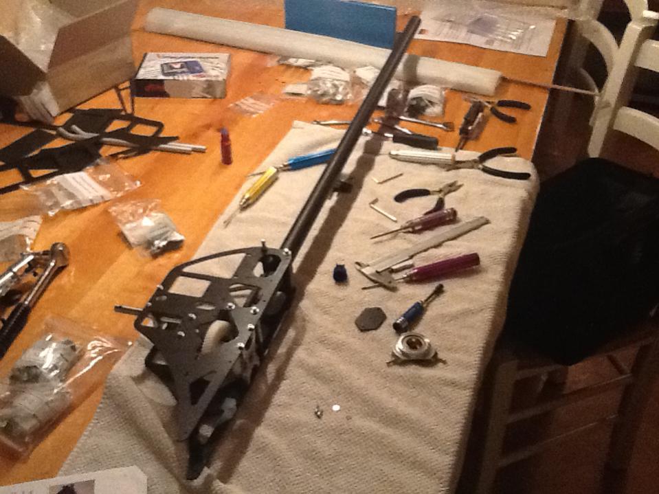

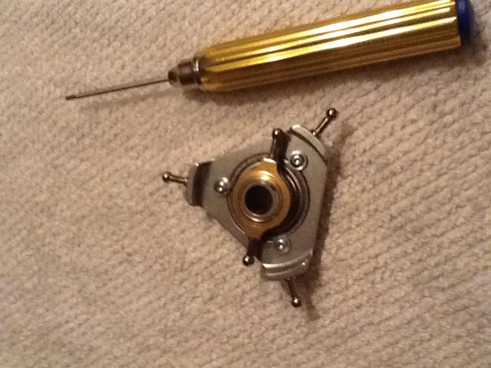

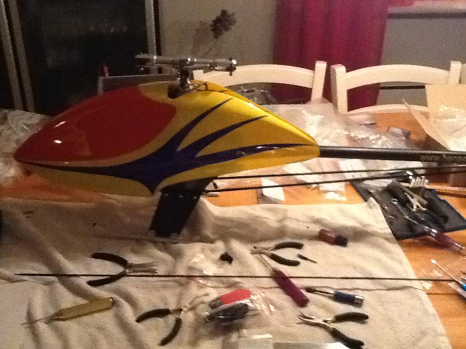

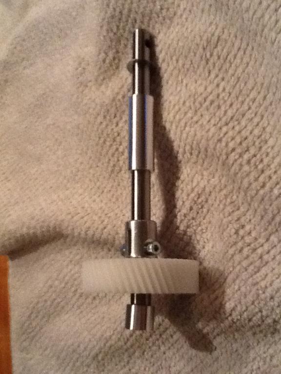

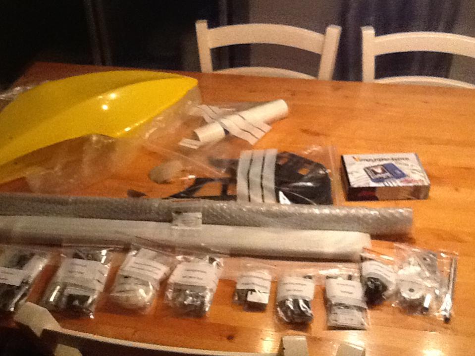

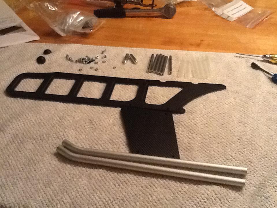

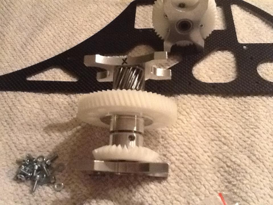

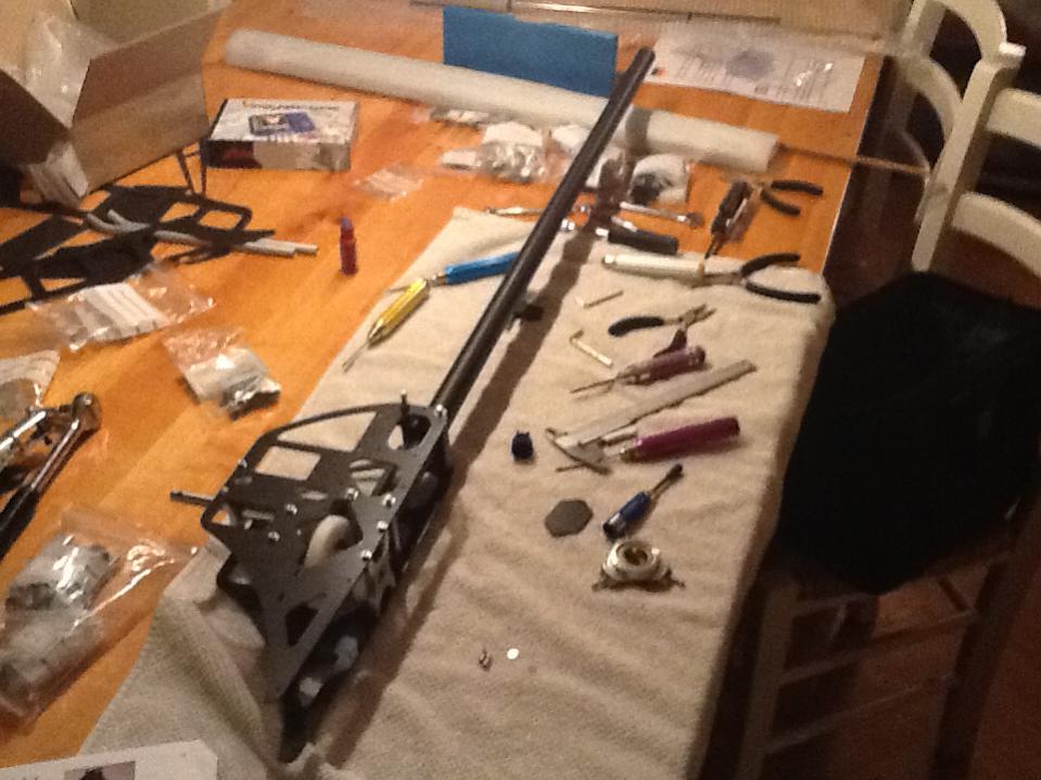

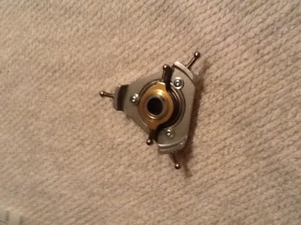

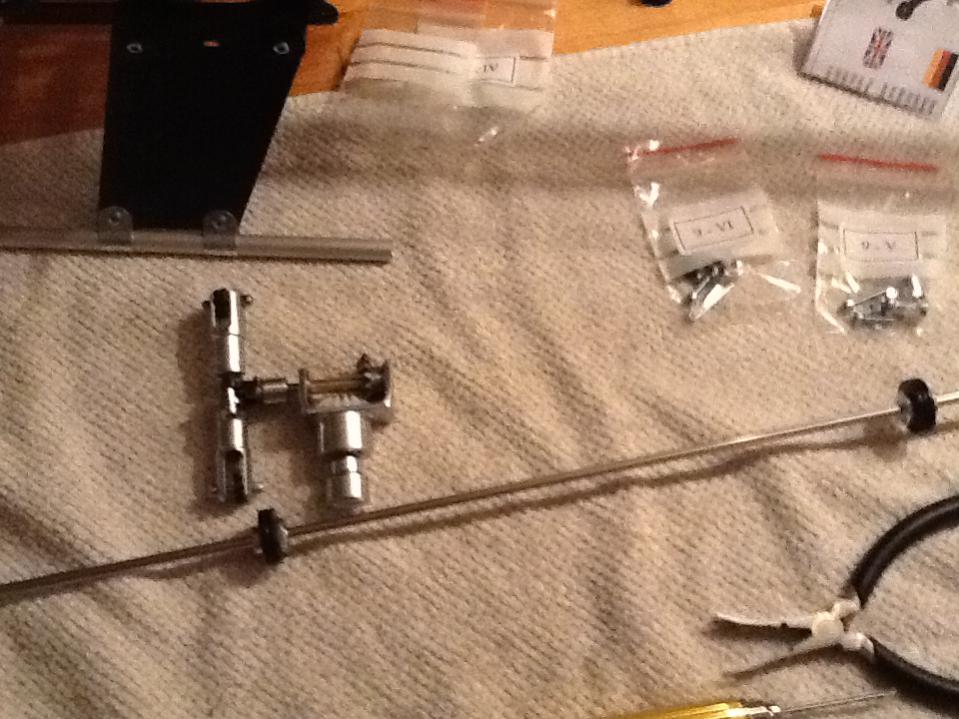

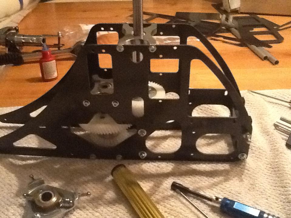

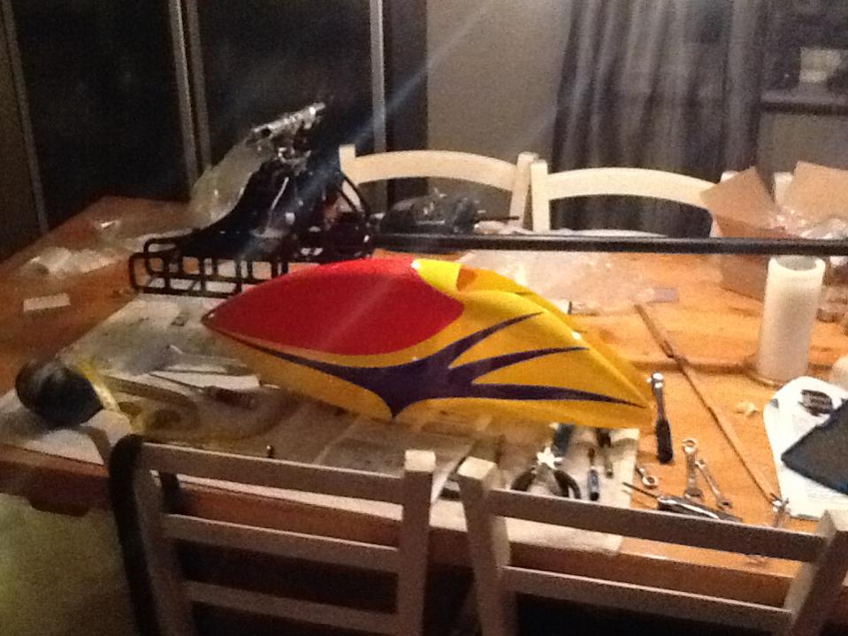

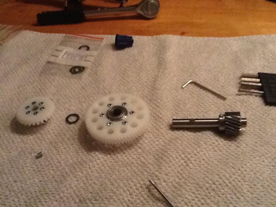

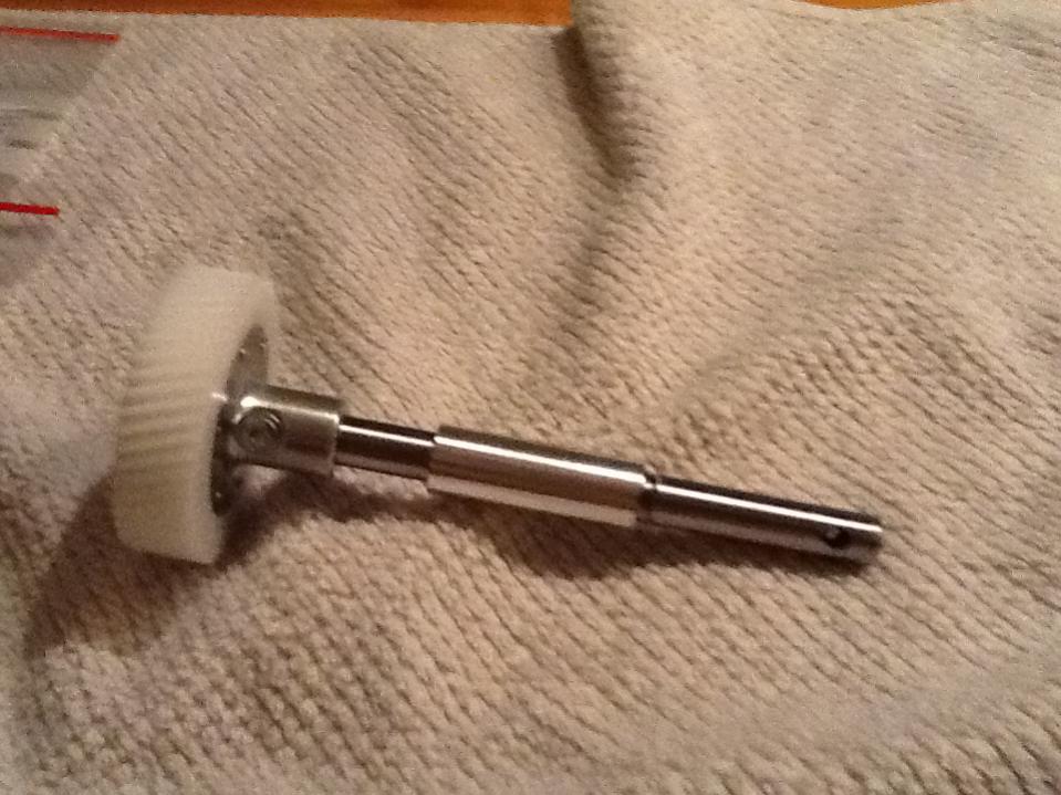

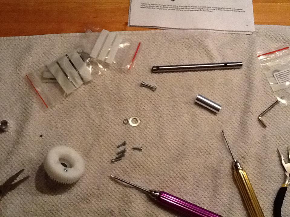

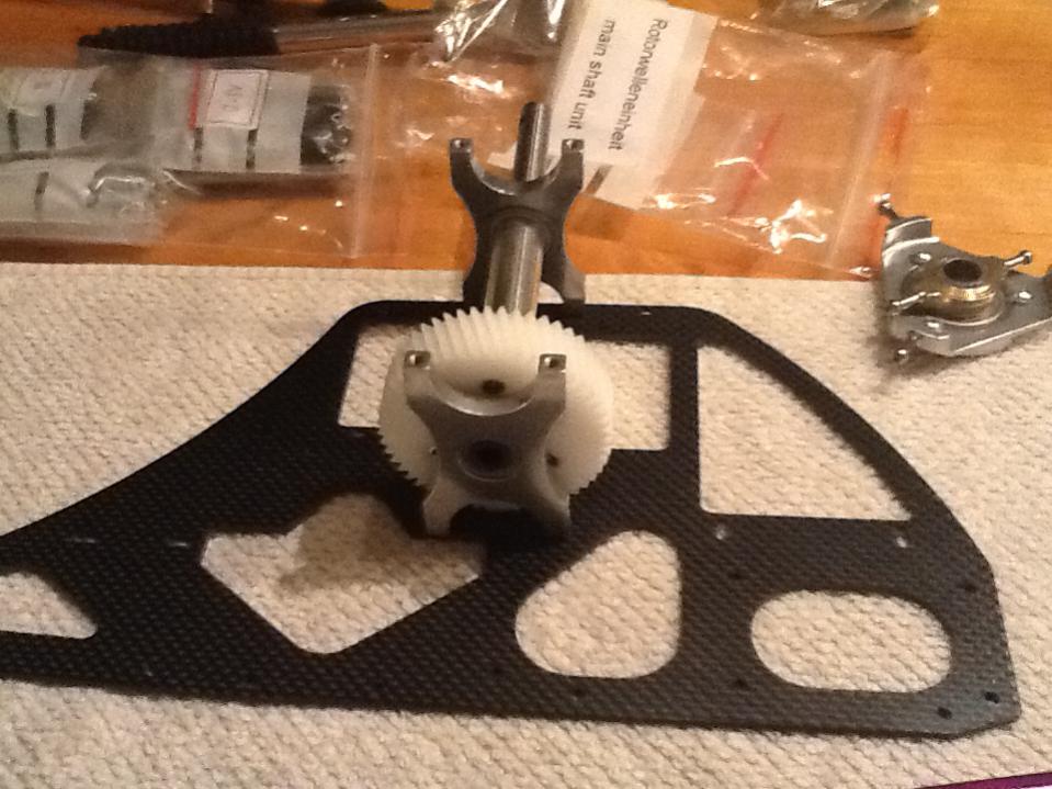

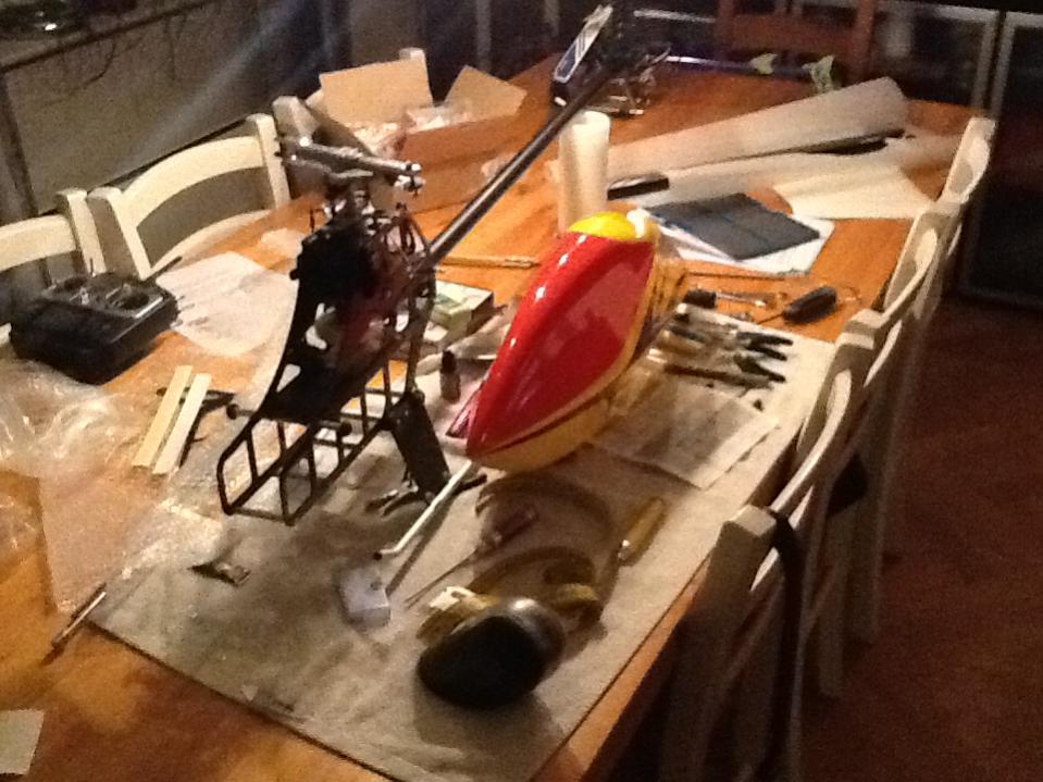

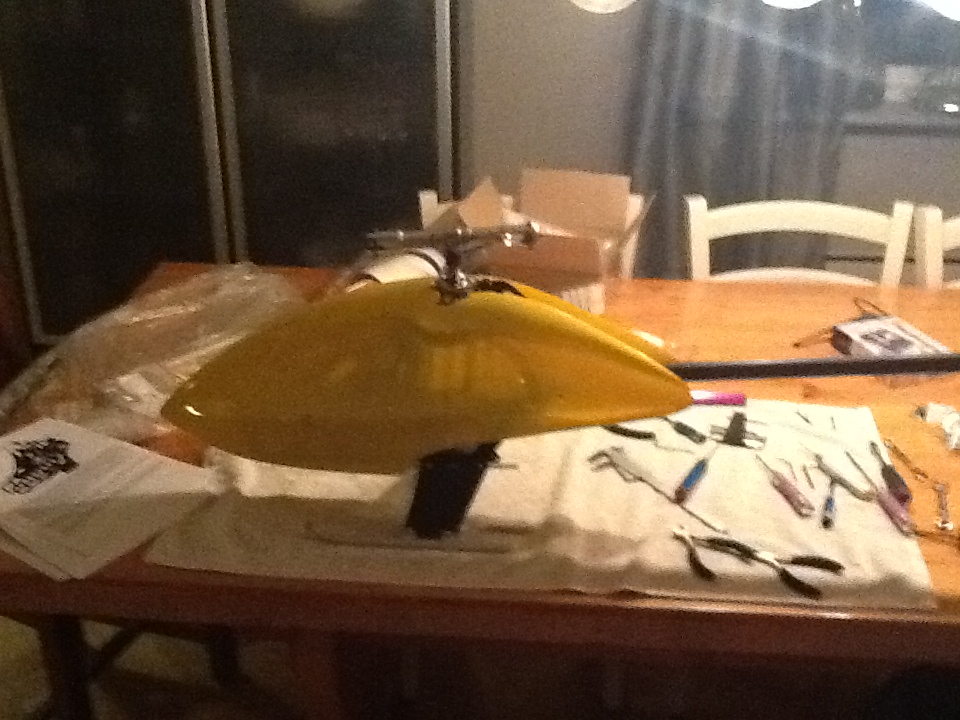

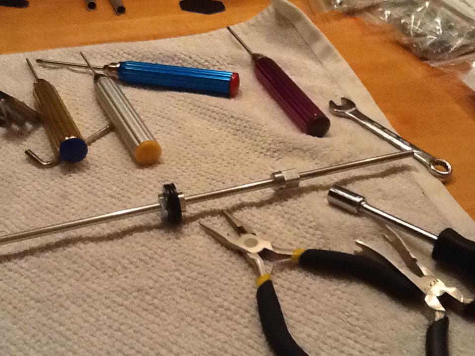

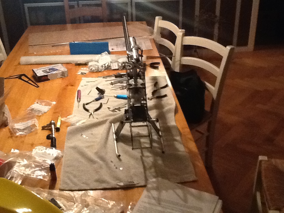

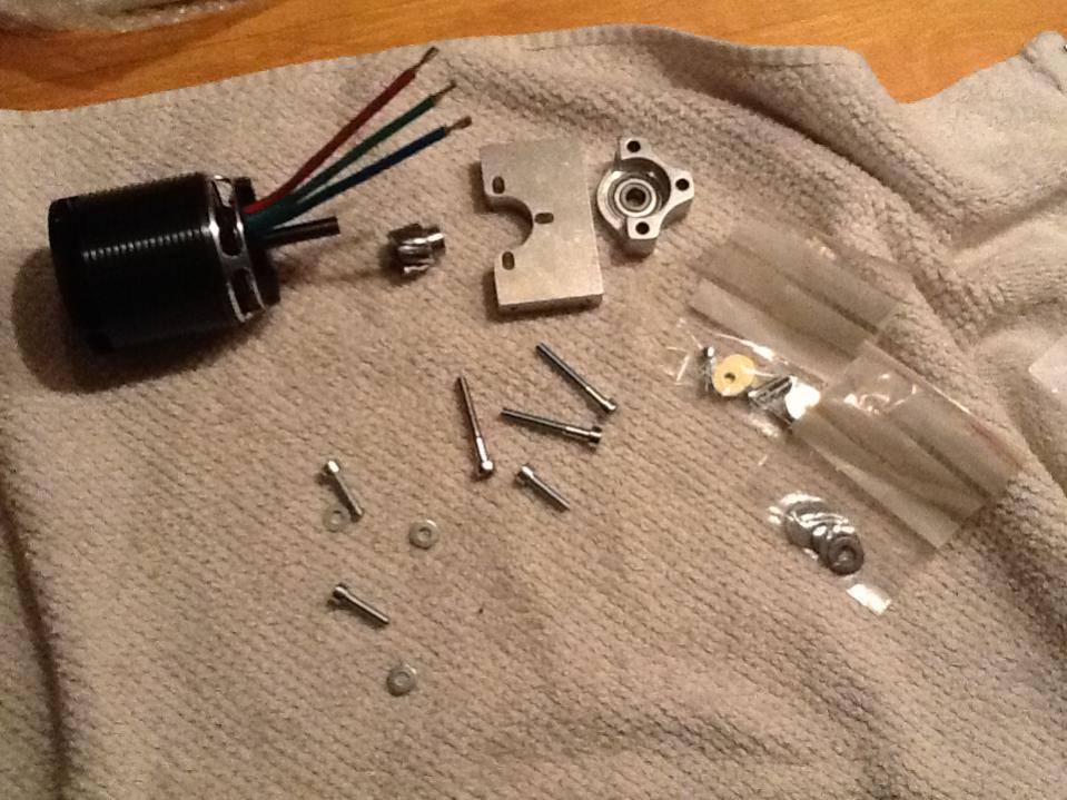

          Omsider fått hala ut bildene av Ipaden. Ikke all verdens kvalitet desverre.

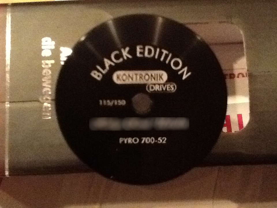

          Motor og ESC er "redigert" for å fjerne inngravert navn
          Bildene er i kronologisk rekkefølge fra jeg fikk pakka til det er så godt som ferdig.
          Byggeprosessen var stort sett klar og tydelig hele veien, og de fleste deler mer eller mindre faller på plass. Om de IKKE faller på plass så er det gjort noe gæli! Det er noe ulemper med den noe omstendelige manualen til Henseleit, og det er at man (jeg ihvertfall! vil helst gjøre tingene umiddelbart, og med så innmari mye tekst etc. så er det fort gjort å hoppe litt og glemme noe. Lærte dog fort at Jans anbefalinger om å lese hele manualen når du har bestillt heli, så engang til når du har fått alt, og så bruke manualen aktivt når man bygger var ganske korrekt og nødvendig

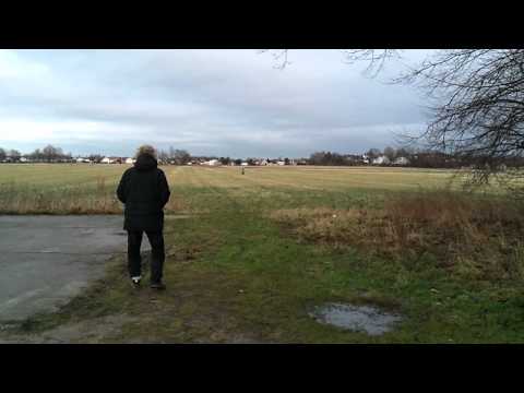

          lacappuchino tok noe video fra maiden som han skulle legge ut om det ikke ble veldig dårlig...

            Oi, jeg har posta videoen jeg, men nå er den tydeligvis borte. Men her er den hvertfall igjen. I morra får vi filme mer Hørte nyss om at en pro-pilot vi kaller pottefyllern skal se hva den er god for i morra =D
