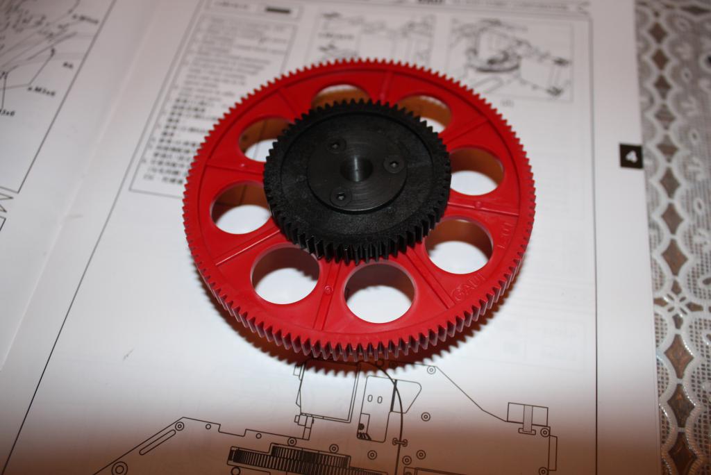

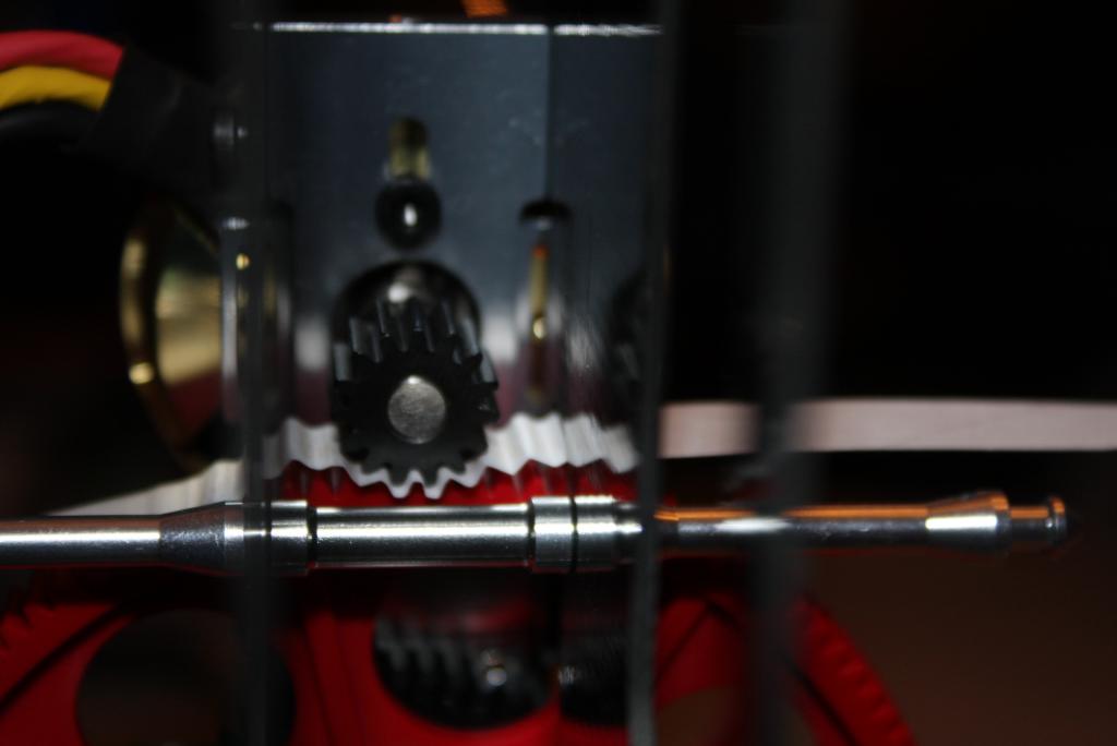

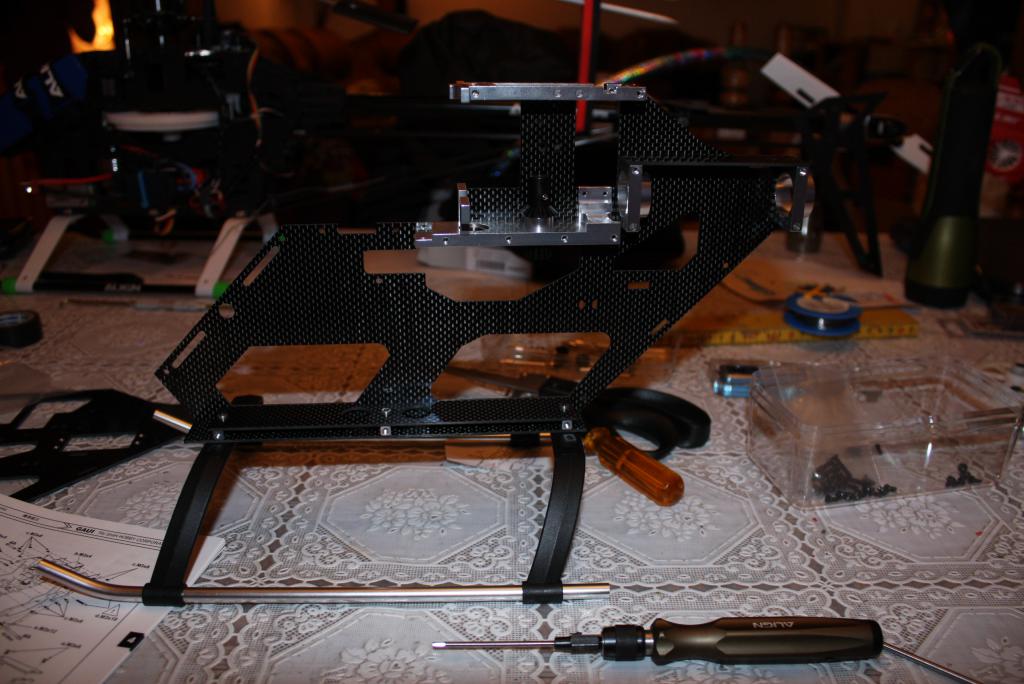

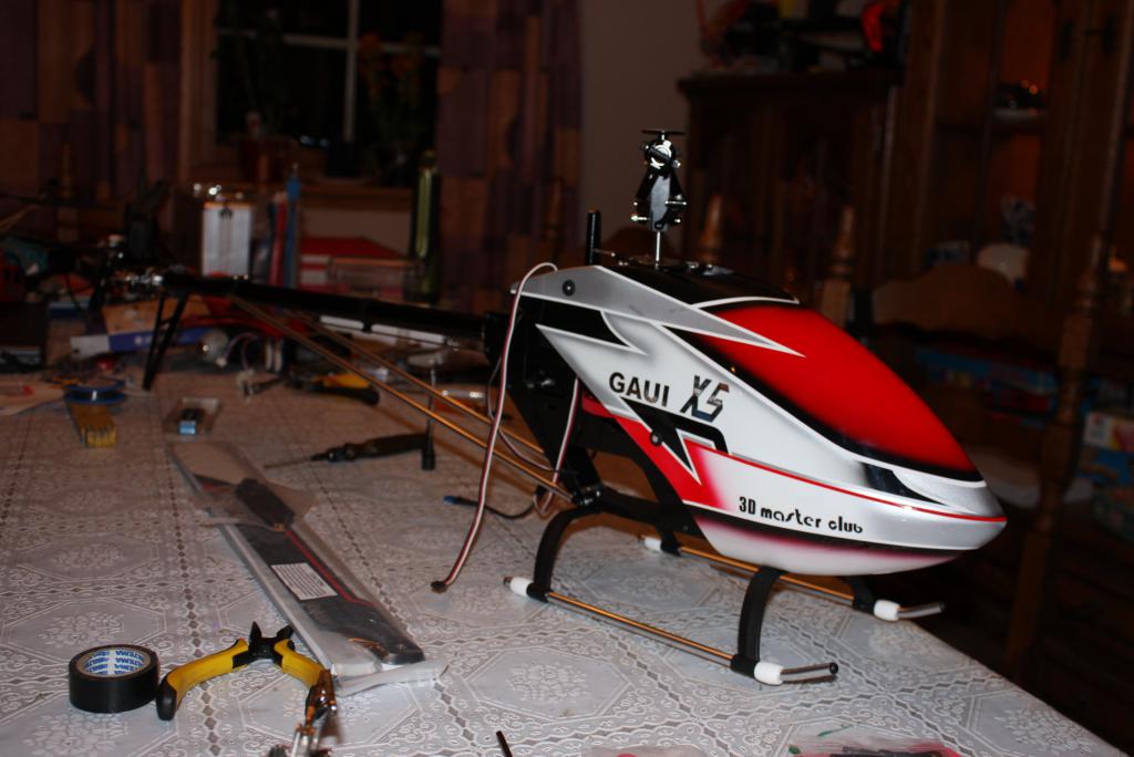

    en kompis har kommit med ett lite project til meg ,hjelper han å bygger en Gaui X5 , har prøvat å tar bilder underveis men men
    den var veldigt bra packat
ID:	631185Click image for larger version
ID:	631184Click image for larger version
ID:	631186Click image for larger version
ID:	631187Click image for larger version

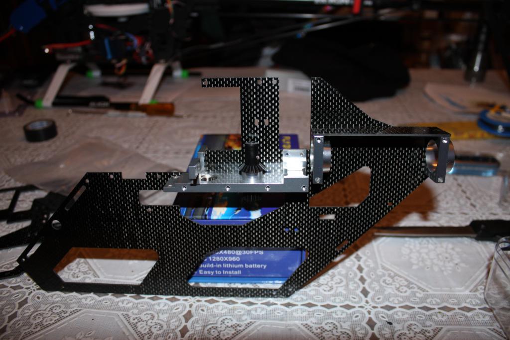

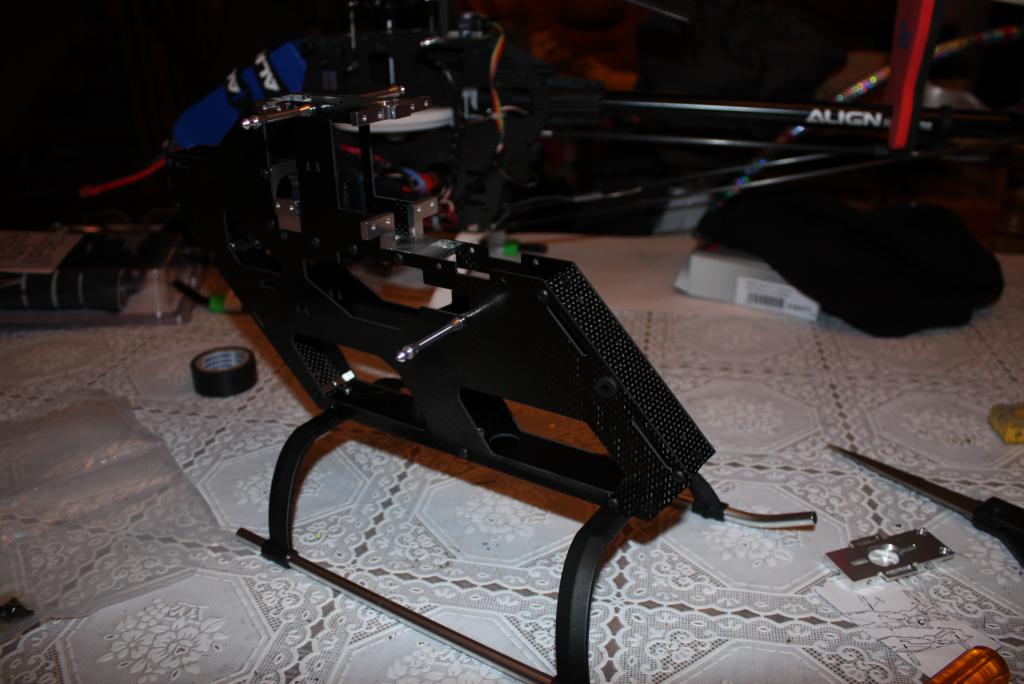

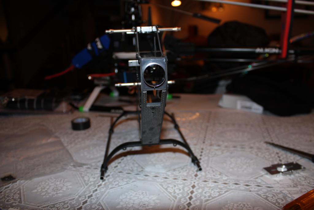

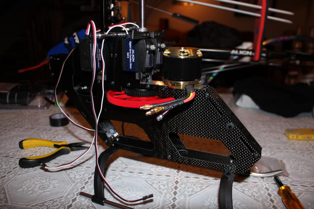

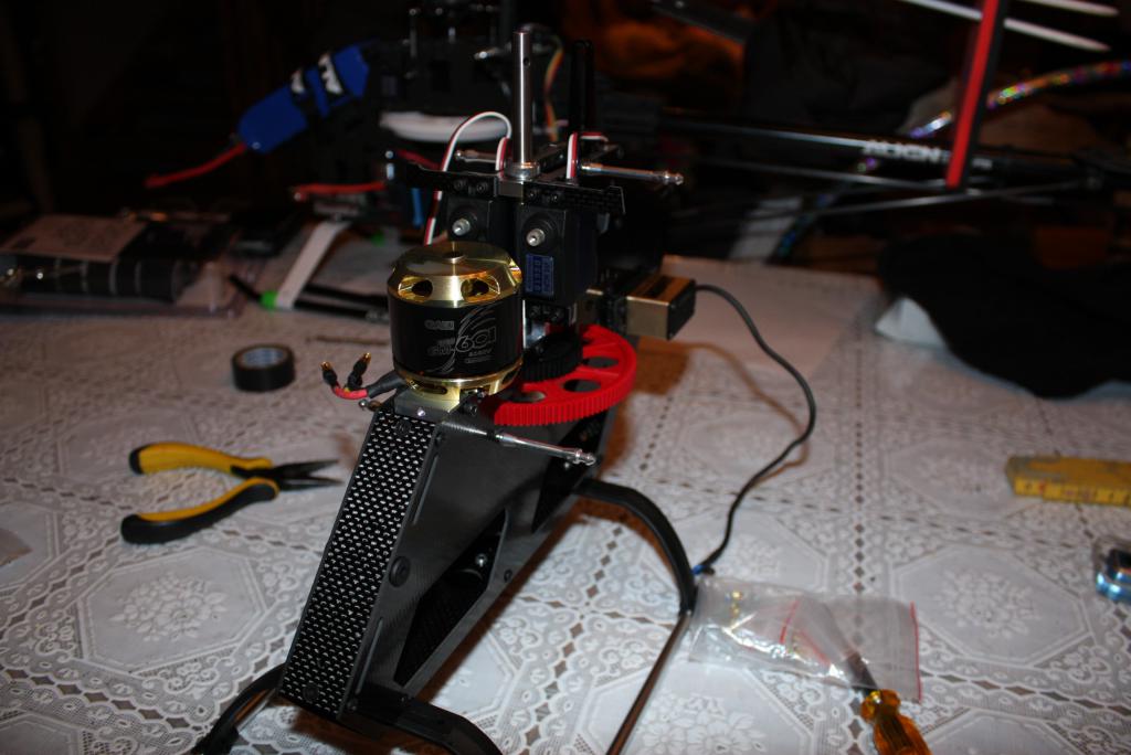

        main rear , motor og servo på plats
        Goblin 700 : vbar 5,3 pro
        HD 500 Cell : brain2
        DX9
          Originally posted by Leif Sverre View Post
          Heu! Jeg venter ogsa pa en slik en, skal folge med traden din. Hva lags utstyr tenker du og bruke?
          original motor og ESC
          align 610
          futaba BLS 251
          beastX
          han skal har futaba mottak ( han bestellt en idag )

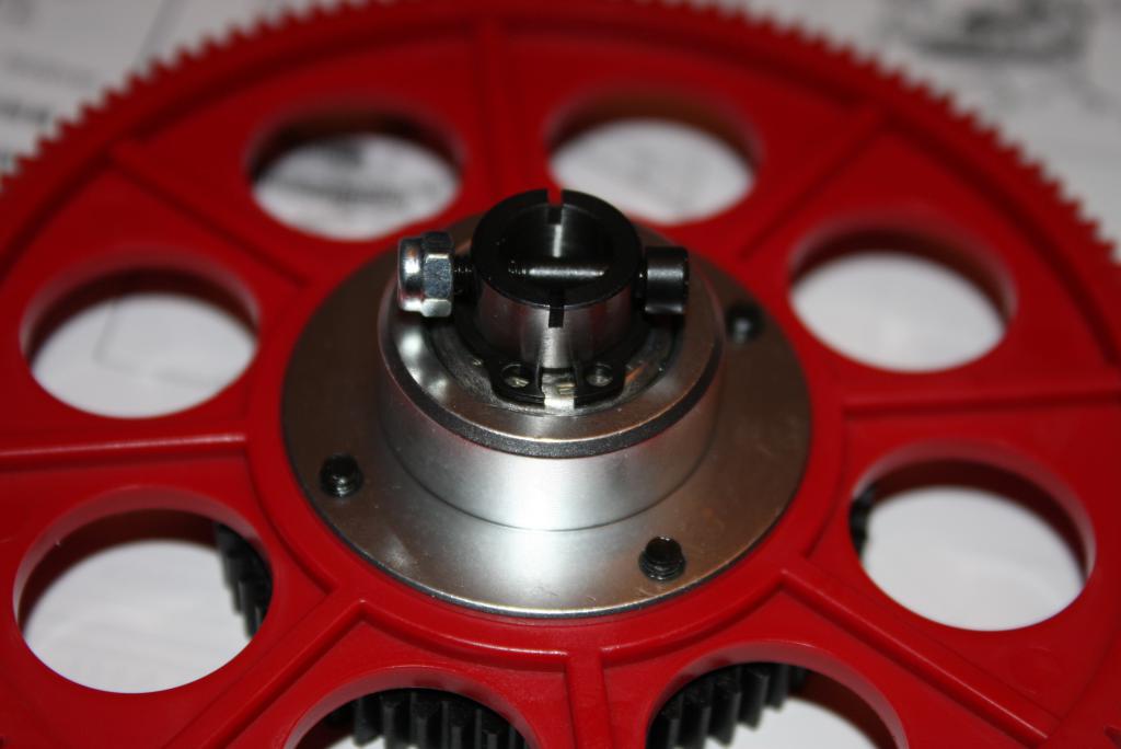

                prøvde å skruver løs hode men den satt så haård att eg ga up og det var en demper i pakka så tror det er extra , ingen slakk på hode

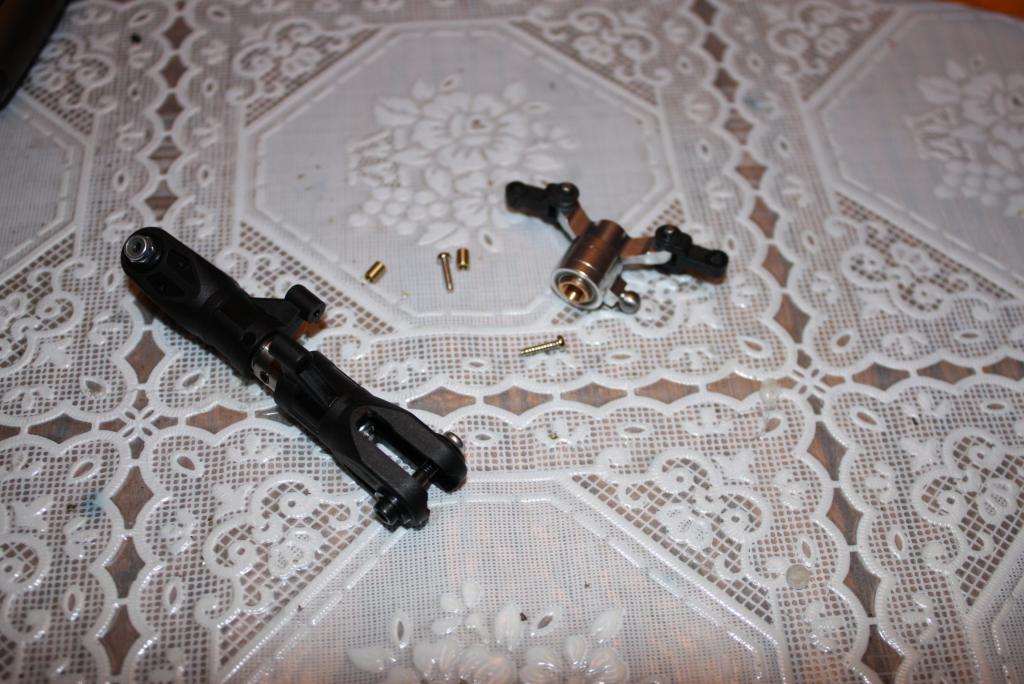

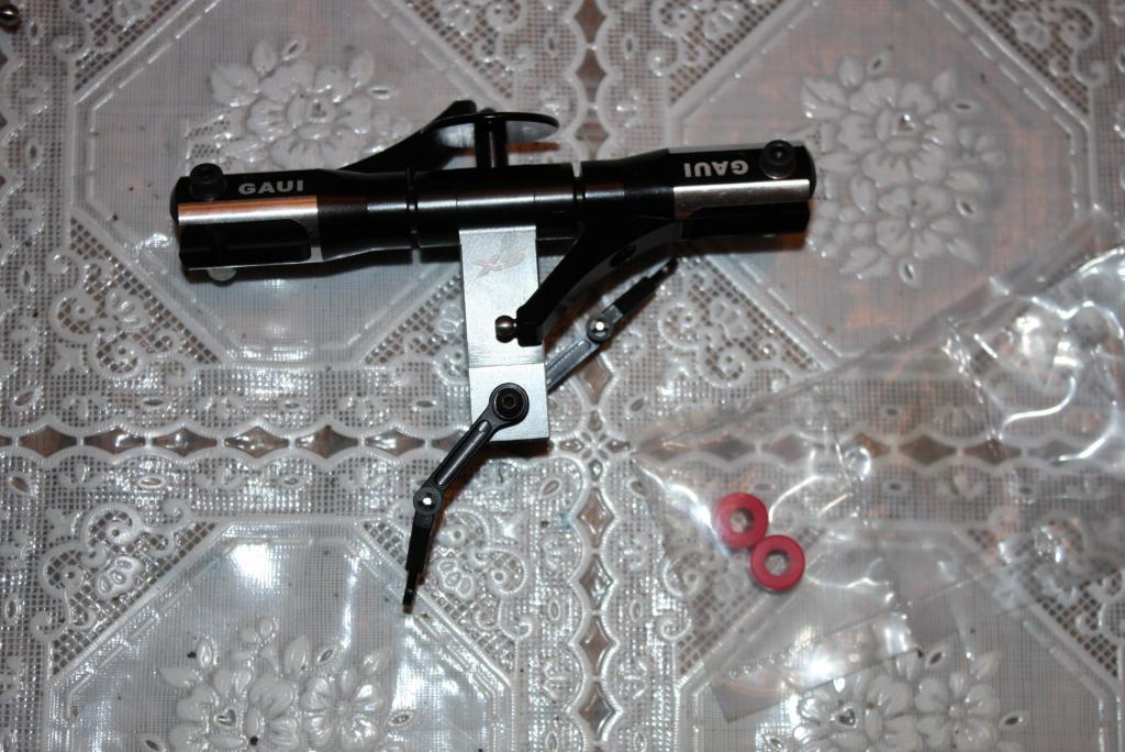

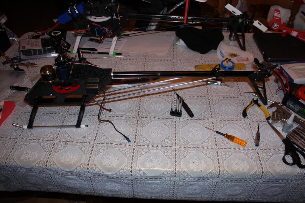

                  tail delen
                  like canopy

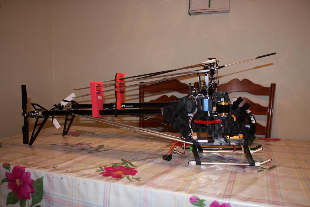

                    nu er allt klart , også har gjørt upset mot en spektrum radio, men får bara venta till eier kommer men sin mottak- futaba ( varfør kan ikke alla har riktigt radio - spektrum )

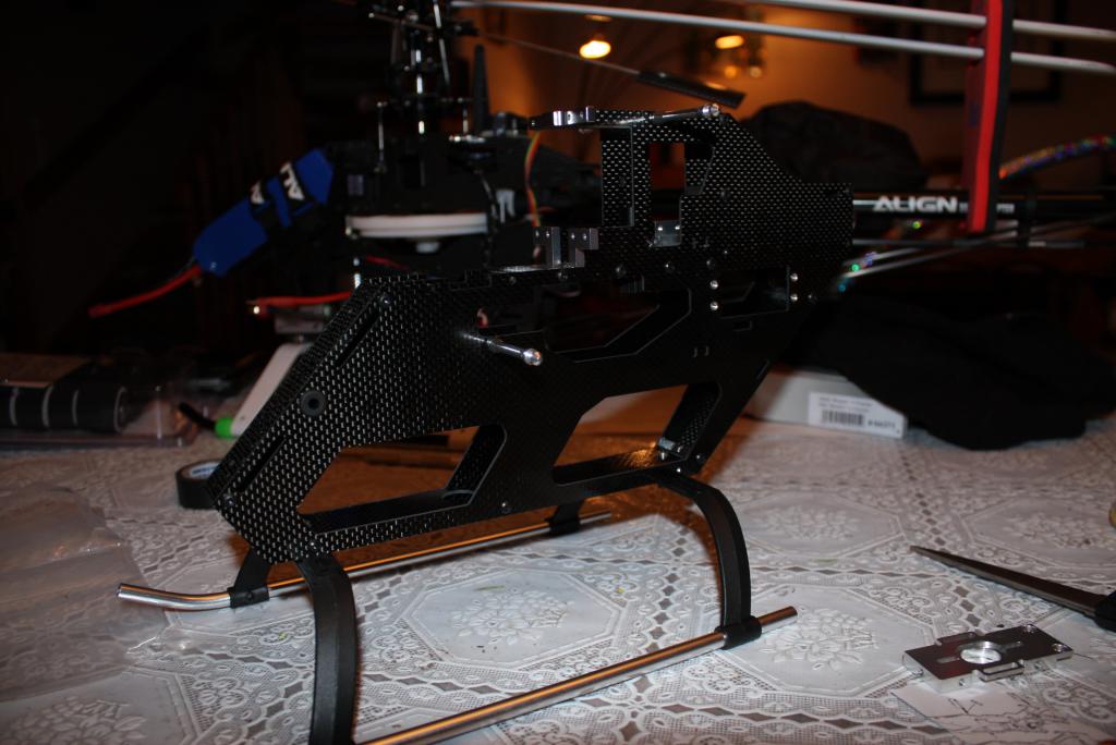

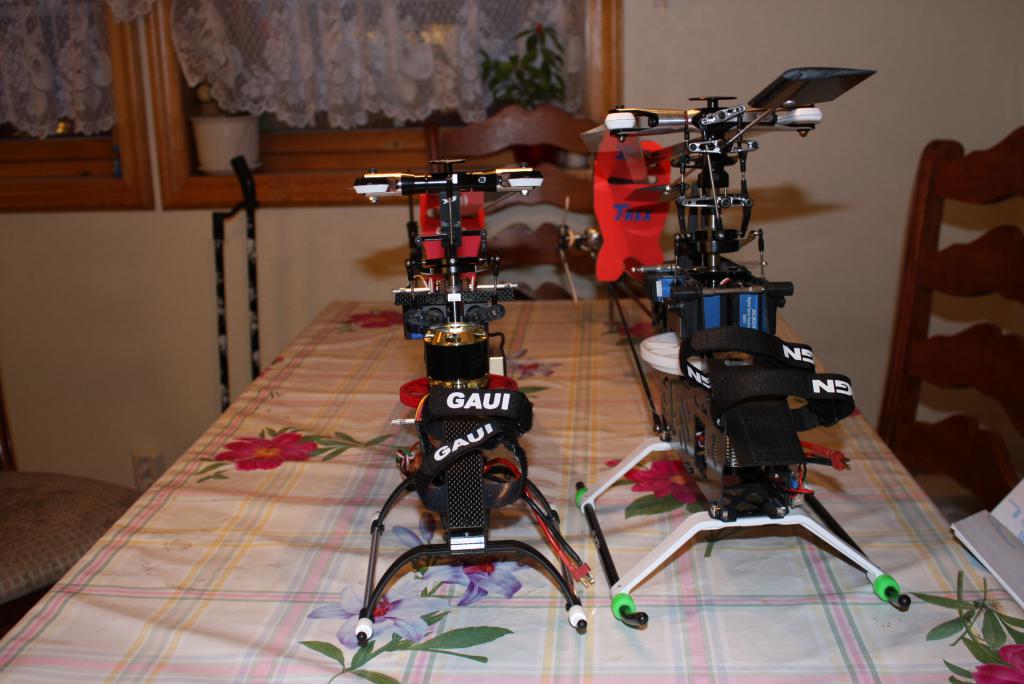

                    så før bara gøj så gemført eg X5 mot Trex550 ( skulle fixa noe på den ) fikk ikke canopy til 550 , tar noe bilder utan canopy på de , de er nestan lika lång men 550 er rund 4,5 cm højare

                            den 550 byggde den får noe månad tilbaka , skulle bara bytte ut ESC mot en ny , men guai er bettre å bygge , allt gikk rakt på
                            550 måtte eg har elev-servo lite lengre in og var ikke nåt man kunde bruka i pakka , satt ditt extra spacer , og detta er en FB med den nya hode og kan bara si , det var ett F*#*#n å får det i 0 pitch ( anbefele ikke FB ) . men FBL hode går som en drøm
                            toque tube på Gaui enklare å installera en 550 , så + for Gaui
                            min intrykk gaui var mer gøj å bygge

                              Gaui utan batteri med original motor +ESC , beastX , AR6100 (han kommer med futaba mottak på fredag ) , DS610 på cyclic og futaba 251 = 1975 g
