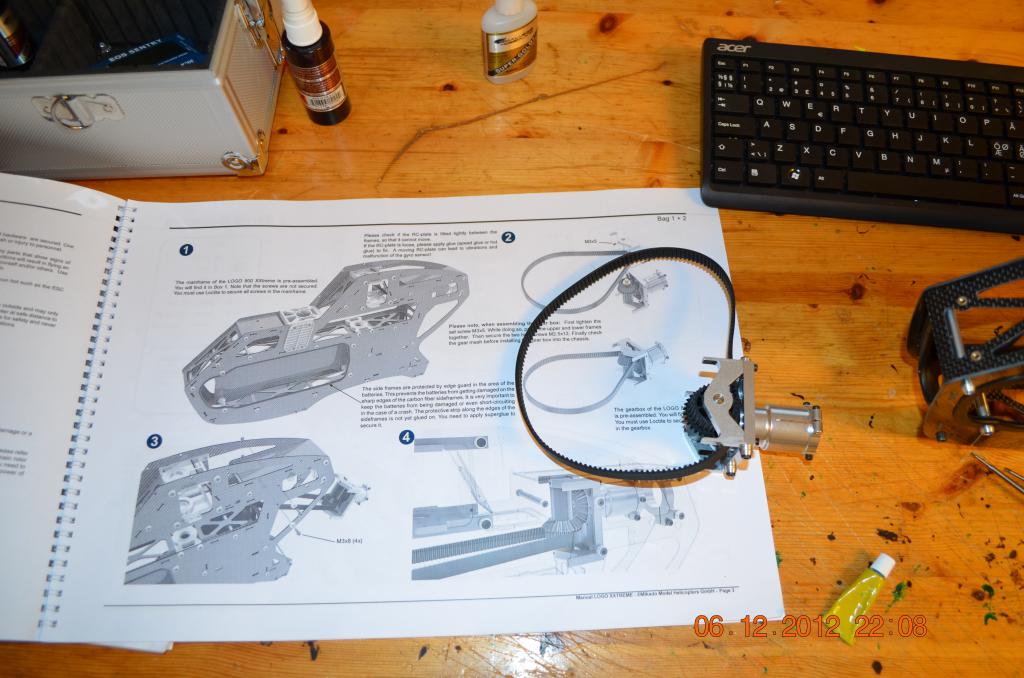

    Instruksjons-manualen er grei, men ikke like fin som Goblin sin
    Det er detaljert, og ting kommer også her i poser (1-10 etc), så det er rimelig lett å finne frem.

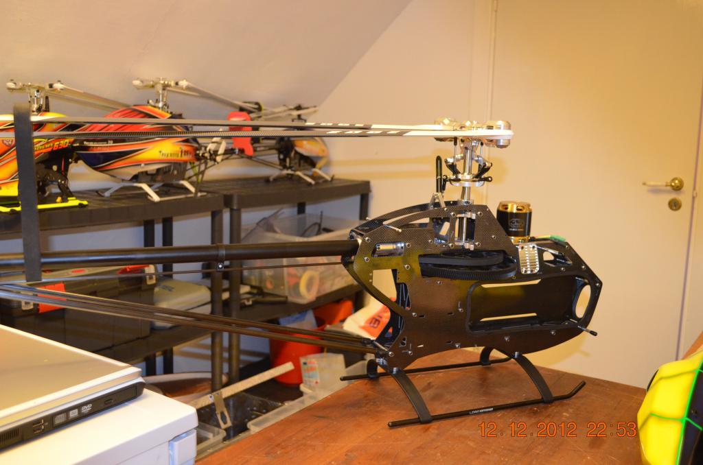

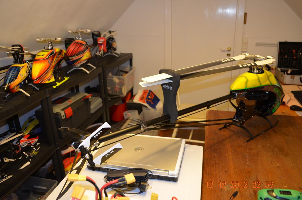

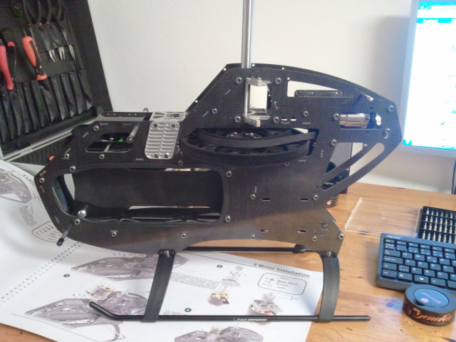

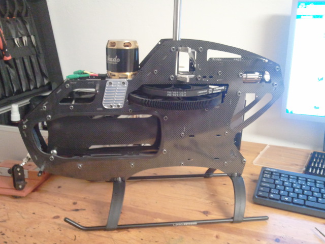

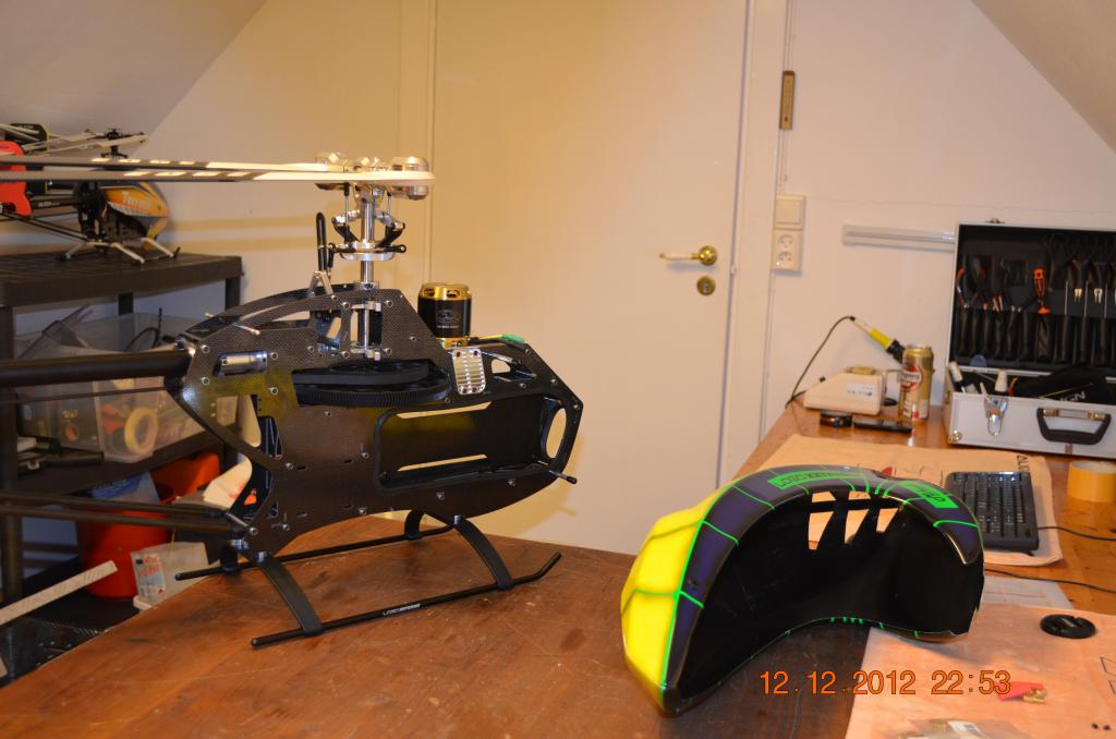

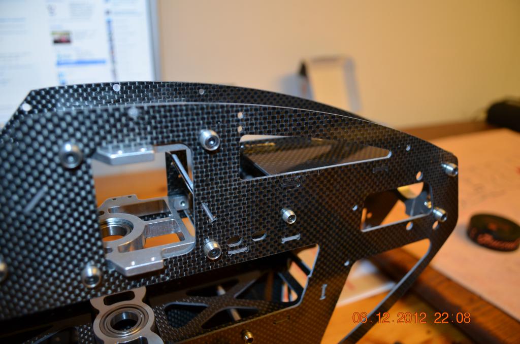

    Ramma er svær, og en del større en Align sin 700, spesielt i høyde, og fremre del...
Name:	2012-12-06 23.17.32.jpg
ID:	633302Click image for larger version
Name:	2012-12-07 22.05.51.jpg
ID:	633303Click image for larger version
Name:	2012-12-10 22.00.37.jpg
    Manualen sier at man skal locktite alt i ramma. Det er lurt å gjøre dette helt til slutt i byggingen, for det skal på plass en del ting etterhvert, som kanskje man har locktit'a unødvendig. . Sikkert en selvfølge for mange, men det kan oppfattes som om dette skal gjøres i begynnelsen, og var ingen selvfølge av meg.

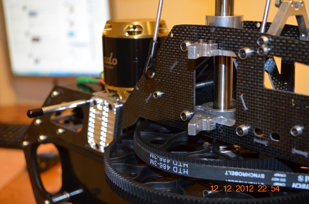

    Deretter egentlig grei skuring. Knota litt med main gear, og monteringen av dette, siden 3'dje bearing block skulle demonteres først, deretter settes inn igjen etterpå. Krunglete..

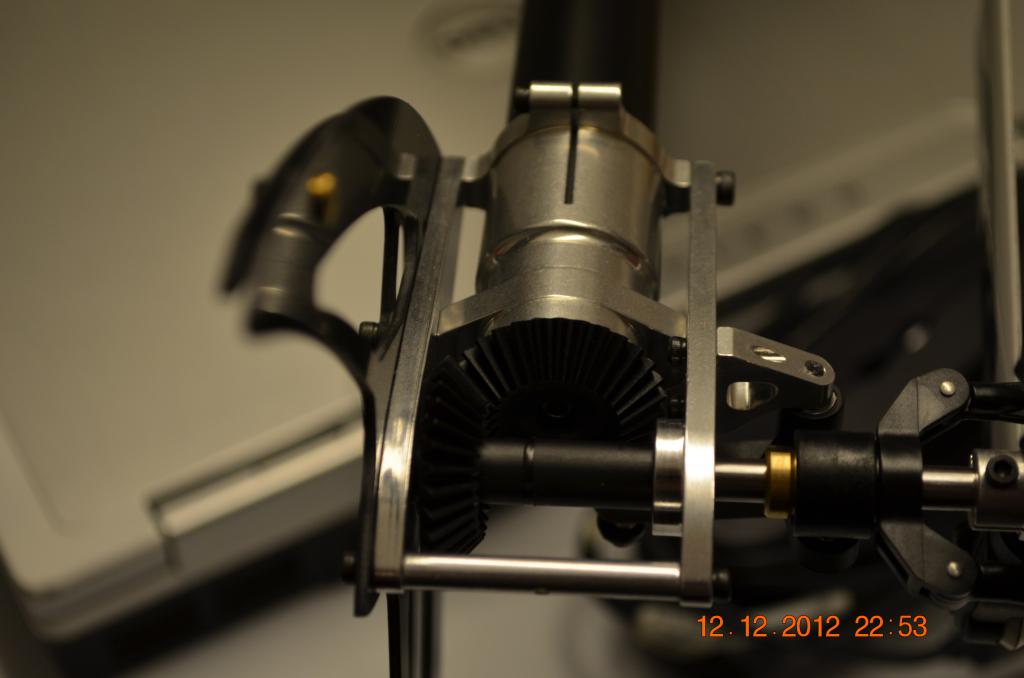

    Deretter til torque tube og tail rotor. Greit dette også, men et pr ting:

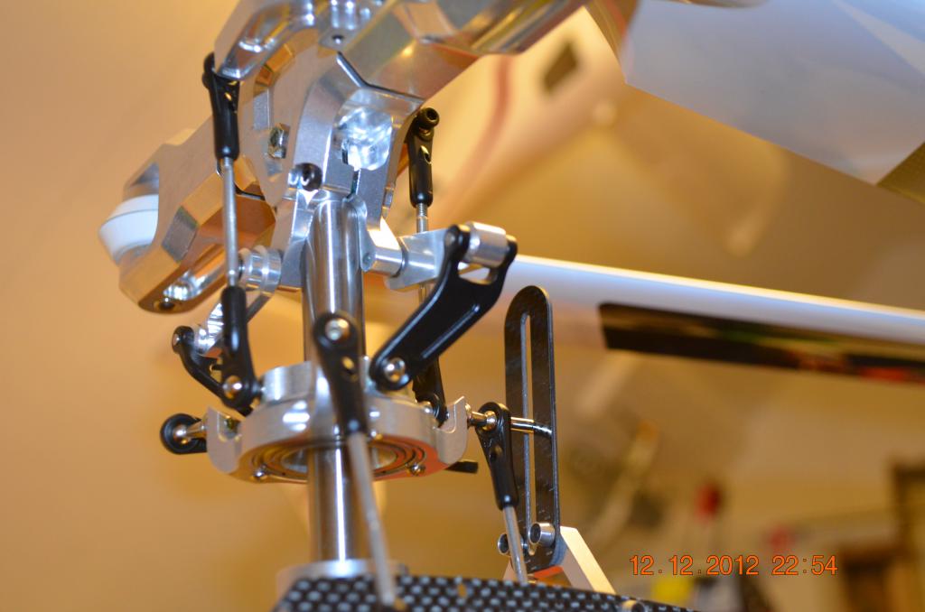

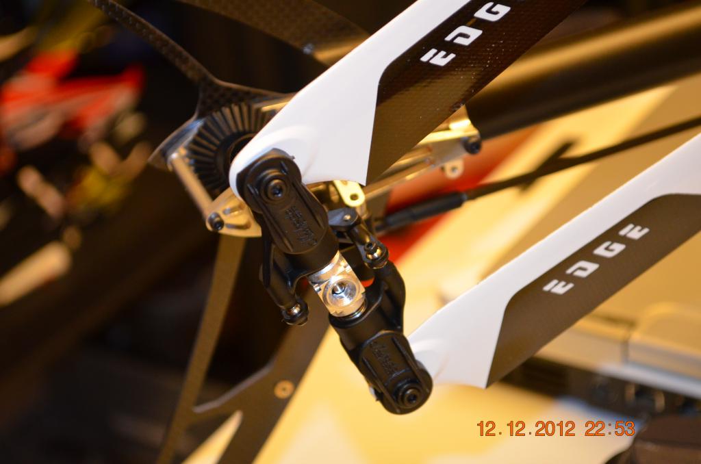

    Pass på Larger inner og Smaller inner. Monterte dette feil vei, og det ble skikkelig diskrepans i utslag. Skjønte ikke en dritt, og satt og knota med dette en stund før jeg forstod forskjellen. Det er nemlig ikke så lett utifra bildenen på side 8, derimot på side 13 ved montering av rotor-hode kommer dette mye tydeligere frem. Forøvrig derfra jeg skjønte hvordan. .

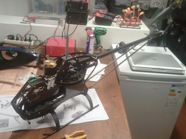

    Når det gjelder torque tube, anbefaler de tape foran og bak holderne, i tilfelle limet svikter. Lurer litt på dette, spesielt under svært høye rotasjoner, hvis tape'n løsner, vil det vel bli skikkelig moshy der inne, med mye motstand. Men har gjort som anvist, med rotasjonen på tapen riktig vei i forhold til rotasjonen på tuben. Time will show

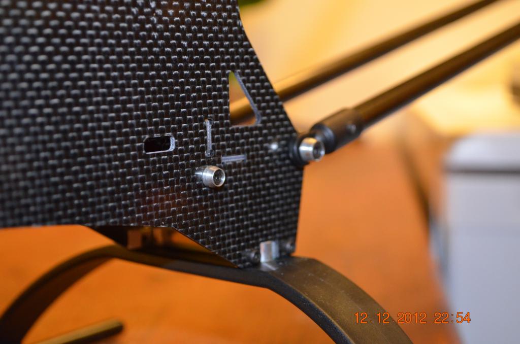

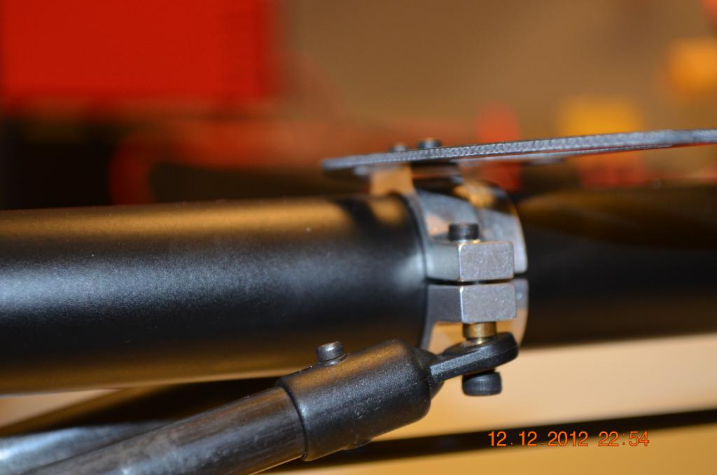

    Deretter monering av torque tube på helien. Side 11, feil i manual, mtp M3X16. Ball link skal ikke "mellom" tail boom supprt, men under. Til info

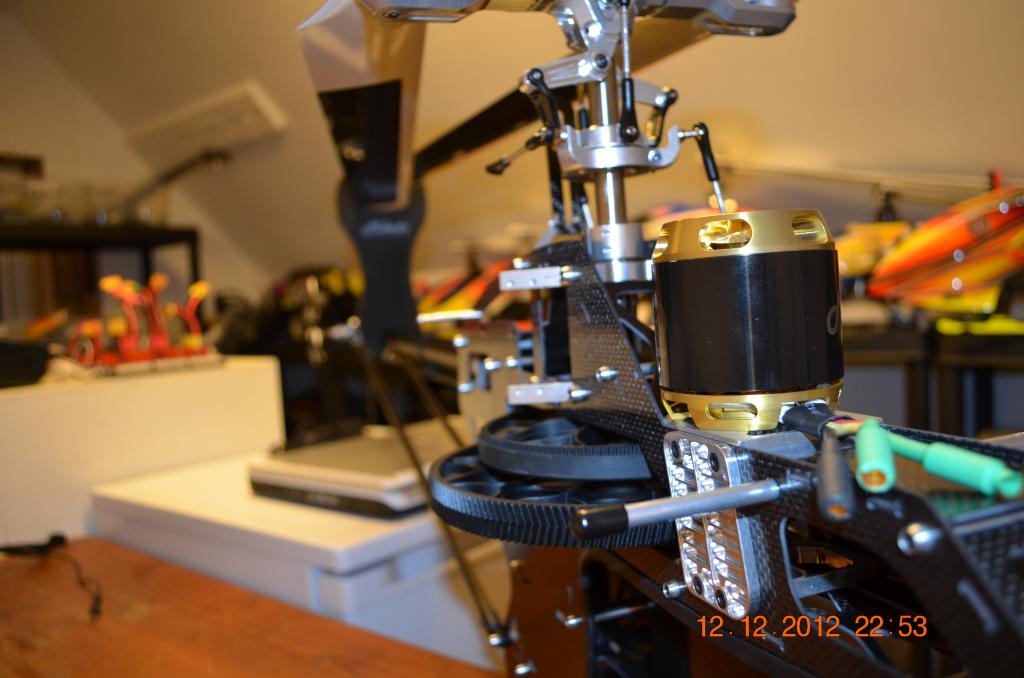

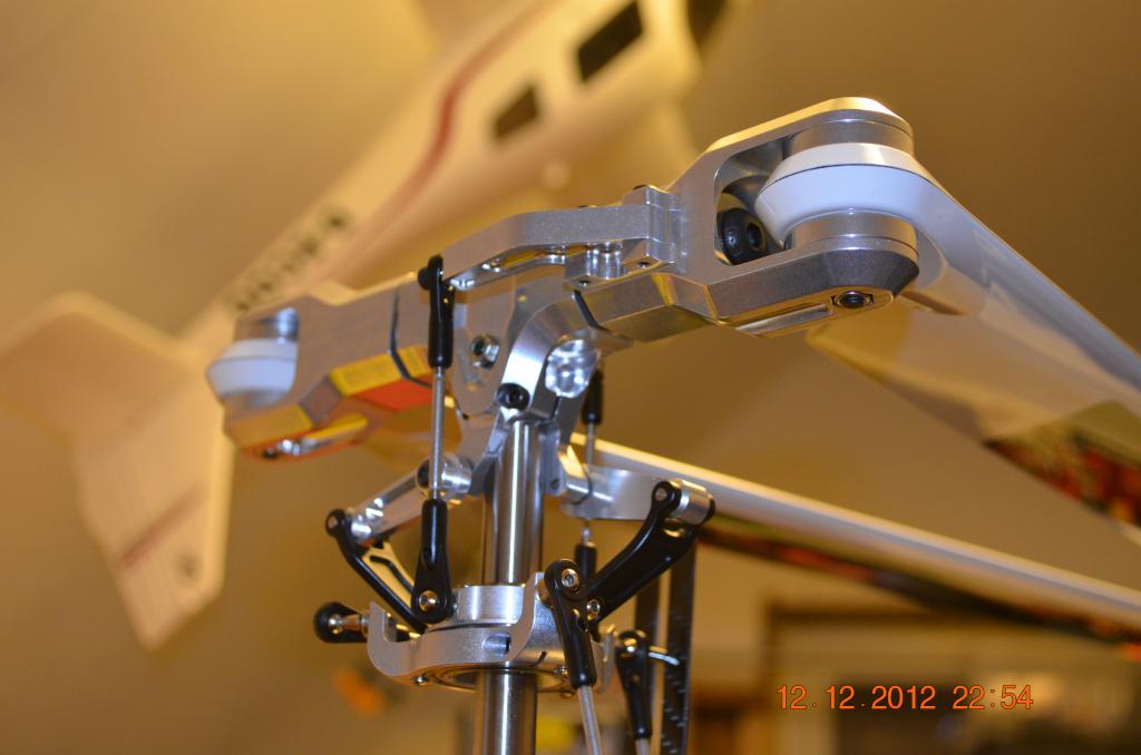

    Under installasjonen av hode, prøvde jeg å skru ut skruene til fethering shaft. Faan, de satt hard. Prøvde også med 2 driller, liker å få ting fra hverandre, å sette det sammen selv. Men klarte ikke det. Dessuten, begge M8X12 som fulgte med, stemmer med bildet i manualen, så skruene som allerede er der, er annerledes. Men det skylder en skive som erstattes av M8X12 i posen. Forvirrende, men what to do? Så lar det heller være. Fant heller ingen post om dette på Helifreak.

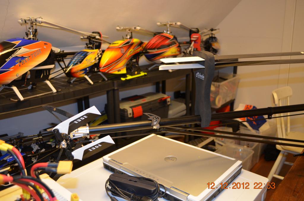

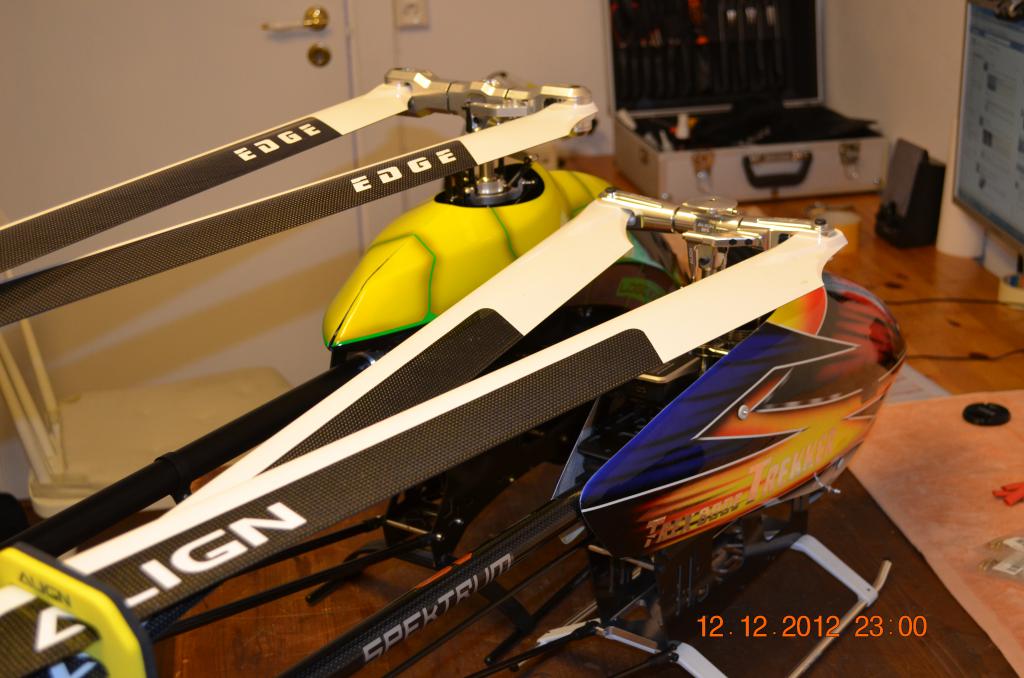

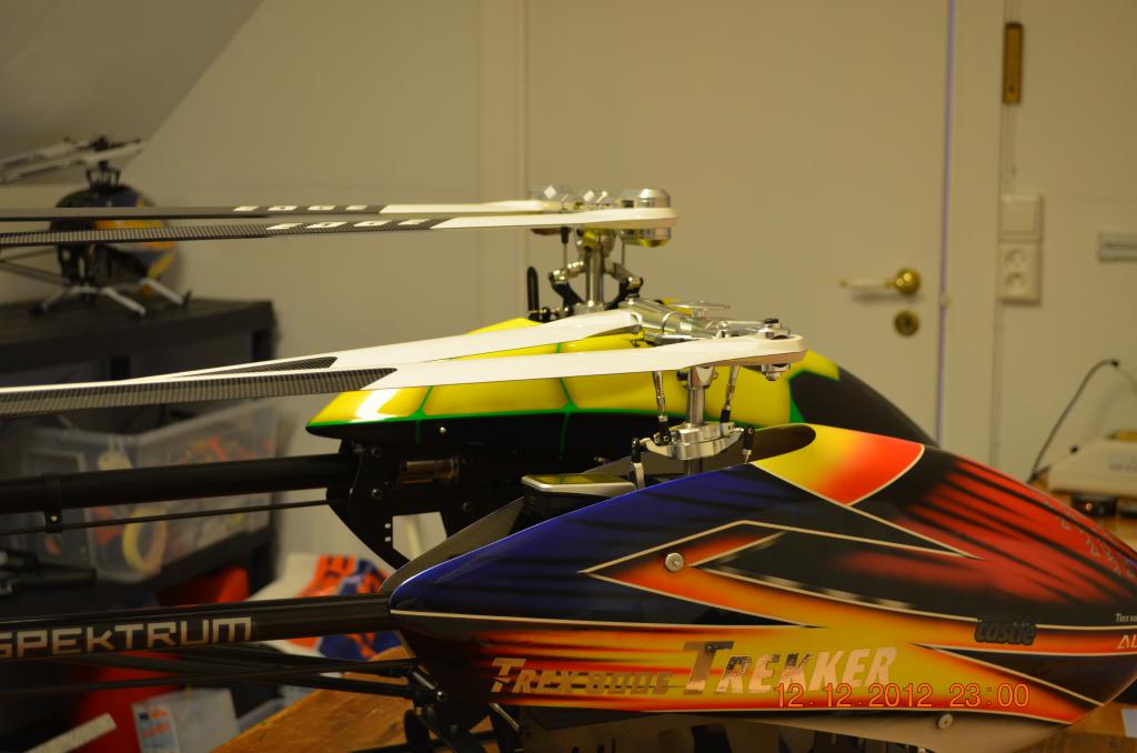

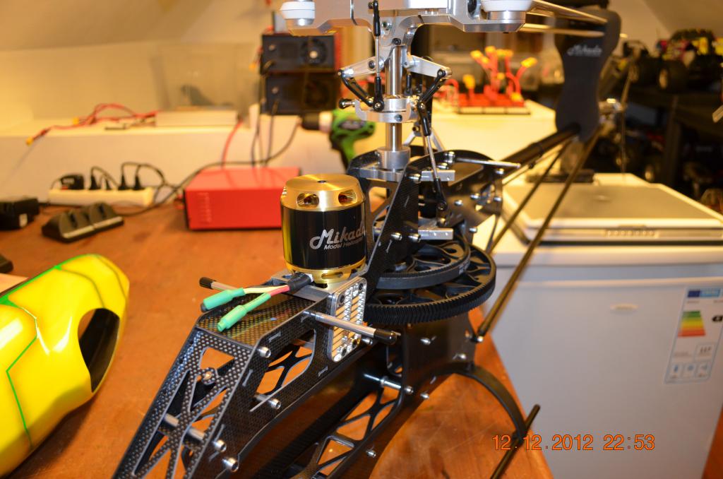

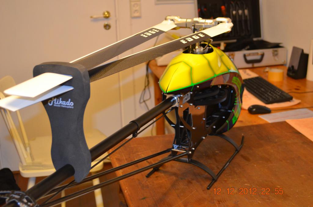

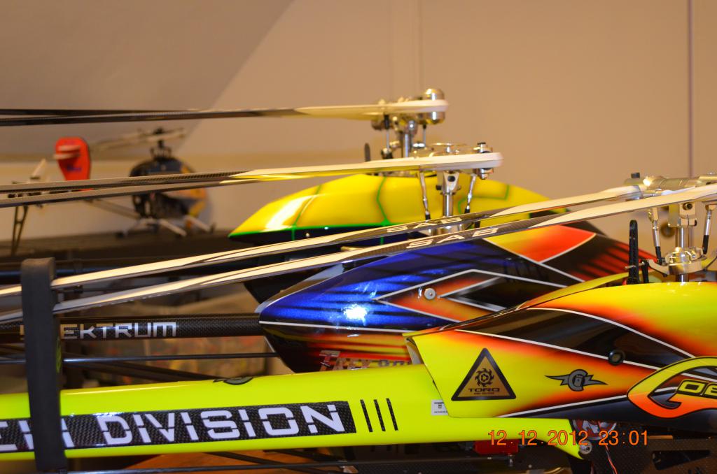

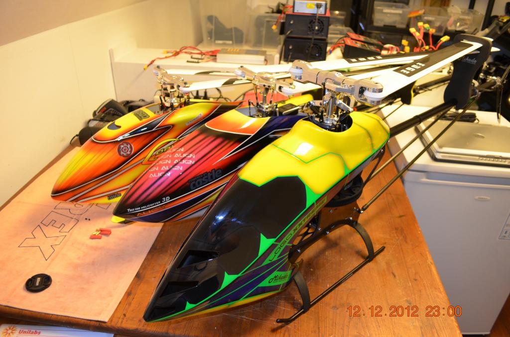

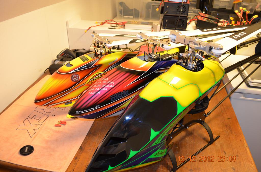

    Noen bilder som sammenligner 700 og Logo'en:

    Generelt: ting passer utrolig smooth. En fornøyelse mtp konstruksjon, simplisitet og eleganse.
    Har bygget alle maskinene ti Align, og syntes det også er morro. Men det var noe eget med Logo'en. Noe annereldes.
