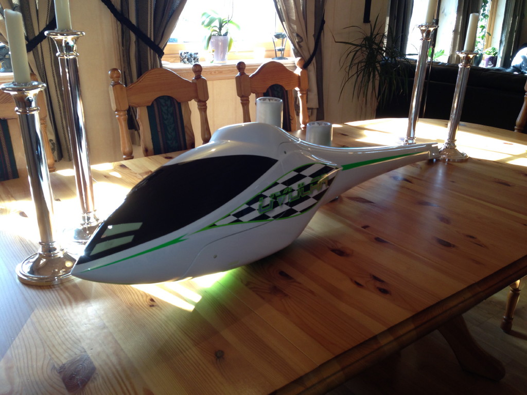

Uvular kroppen er spesielt laget for å passe på Logo 600se. Jeg fikk pakken på døra tirsdag denne uka og innholdet ser slik ut.

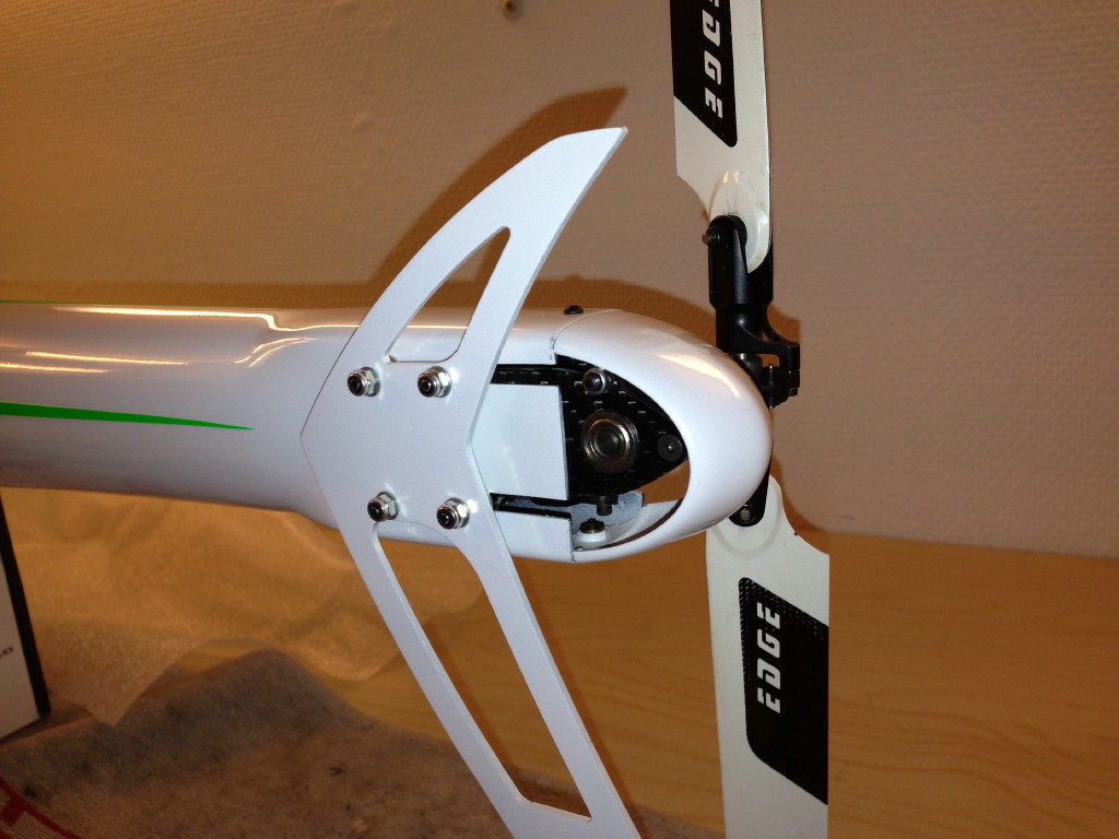

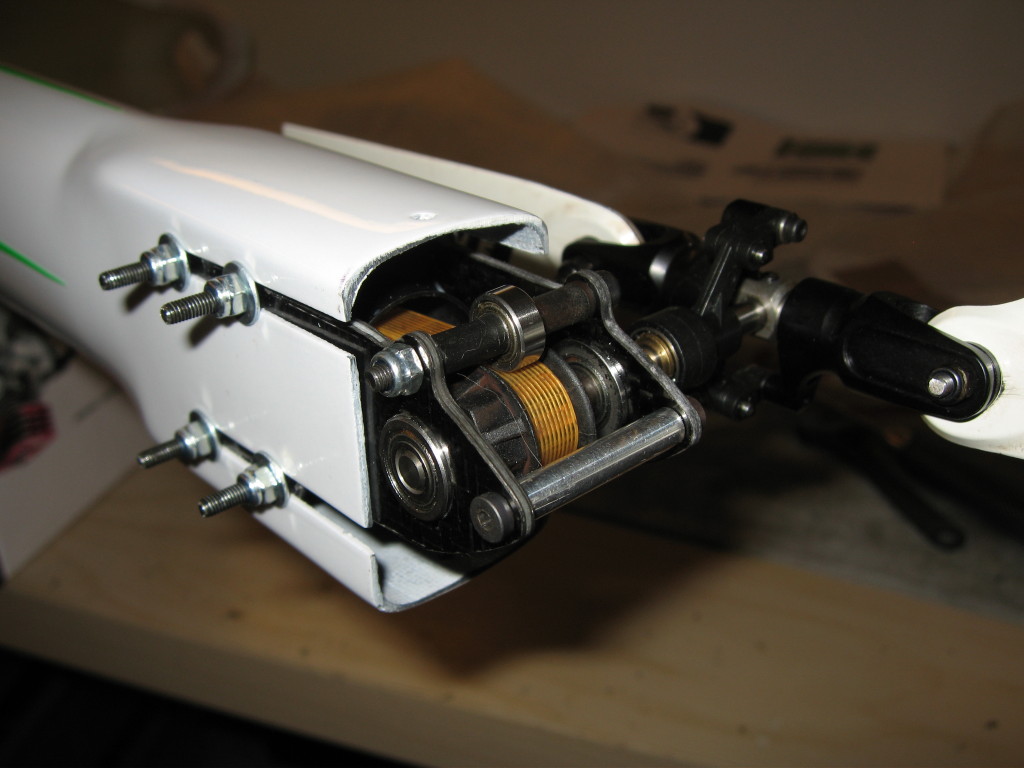

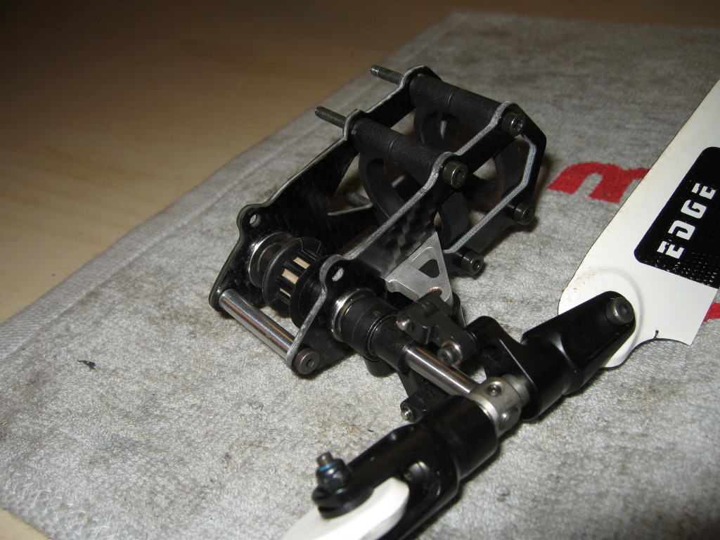

Siden hele halekassa kommer inne i kroppen må halen bygges om litt siden halefinnen er en integrert del av kassa. Det følger med en ny plate av samma slag som sitter på aksel siden. Jeg byttet samtidig lagre bak der når jeg først hadde det oppe.

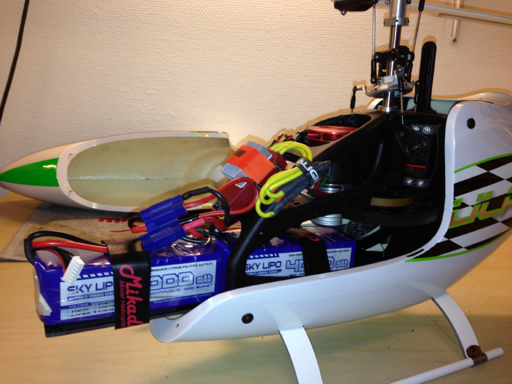

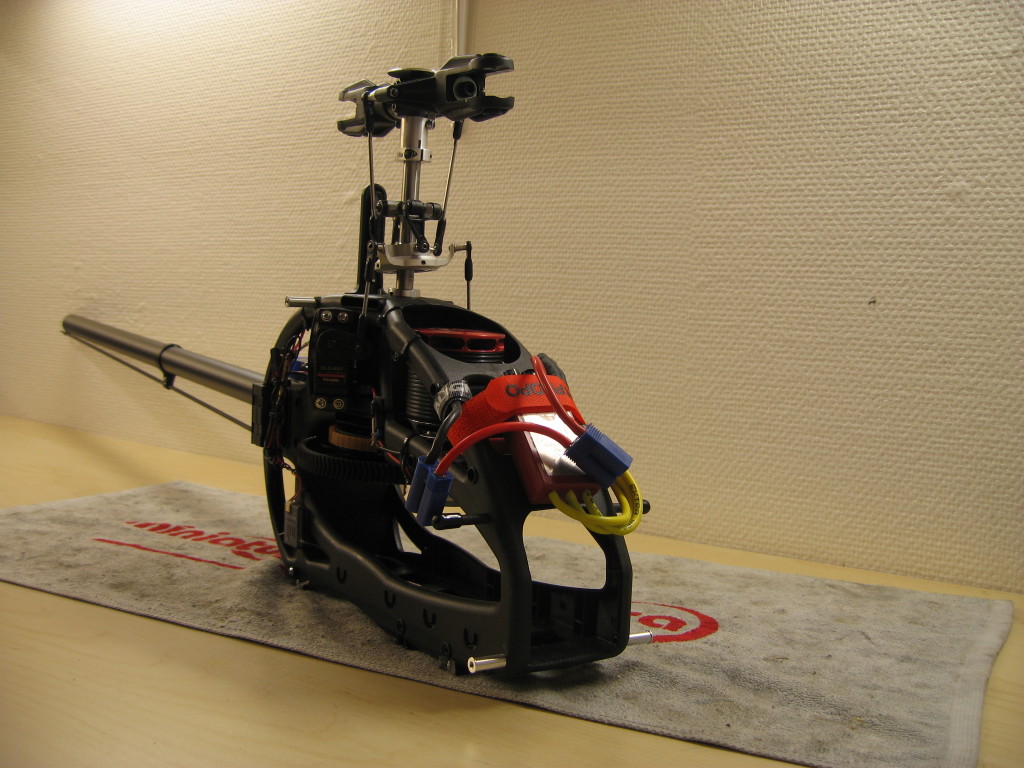

Siden tar jeg av skids og halebom støtter, samt bytter ut canopy festene med nye fester til kroppen. Så er det bare å skyve mekanikken inn i kroppen.
Litt trangt og jævlig er det å få lurt beltet forbi akslingen med halekasse inne i kroppen. Det er ikke mer plass enn det må være. Men det gikk egentlig helt greit. Når mekanikken er boltet på plass fremme i kroppen er det bare å stramme opp beltet på vanlig måte og stramme til boltene i halekassa.

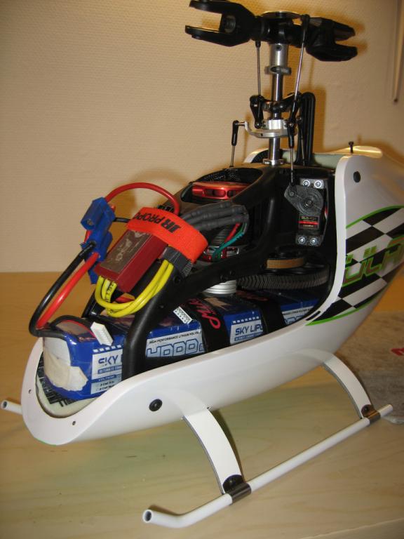

Det å få kroppen inn i ramme var det største problemet egentlig, fordi festene i øvre bakkant (der canopy festene satt før) blir så breie at de ikke går inn. Endte med å ta de av for så å montere de etter at kroppen var inne. Det var og jævlig trangt, men det gikk.
Batteribytte var jeg litt spent på åssen skulle bli med kroppen på. Men det viste seg å være helt uproblematisk. Men denne viste seg å bli veldig haletung så jeg måtte flytte batteriene veldig langt forover for å kompensere. Jeg skar til en tykk carbon plate som fungerer utmerket som battriplate og stiver godt av.

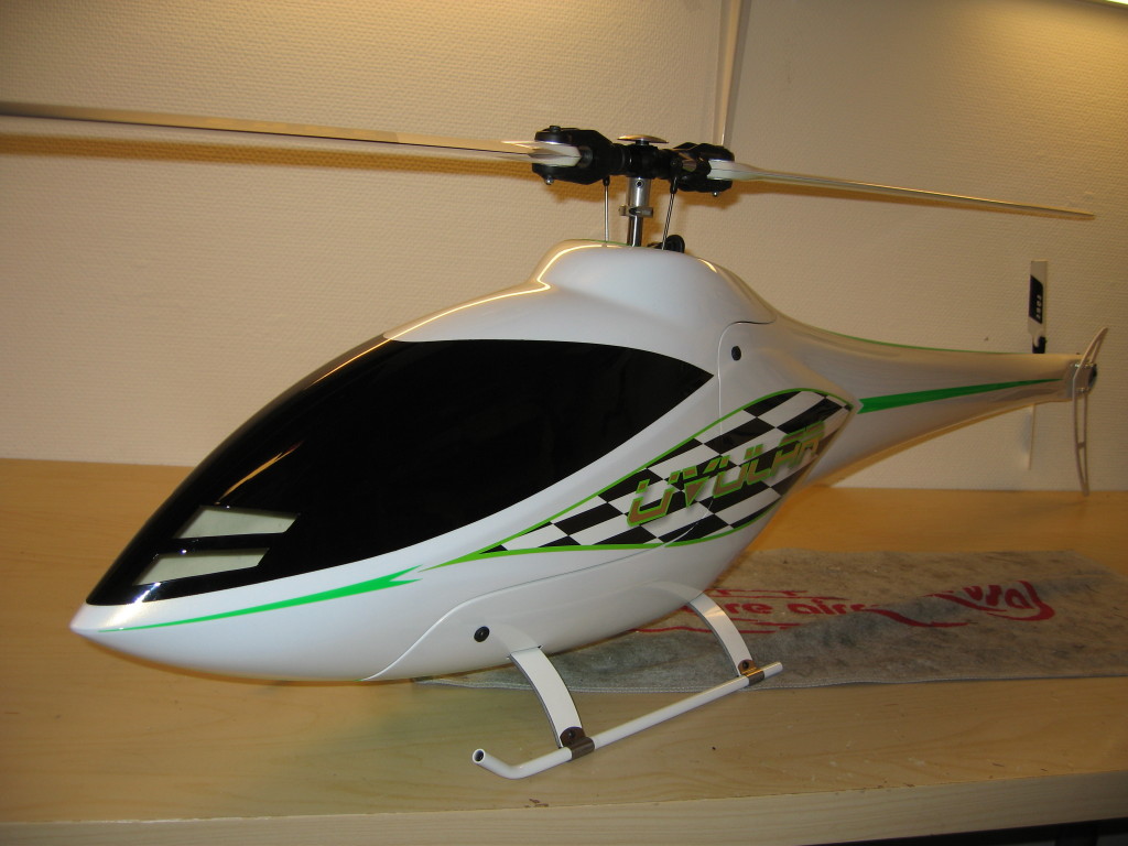

Litt sent riktignok, men ombyggingen var ferdig samme kveld. Selv synes jeg resultatet ser smukt ut.
Jeg veide skyssen til 4,3 kg. inklusive 12S 4000mAh 40C LiPo. Den flyr forøvrig på 690 blader om noen skulle lure på det.

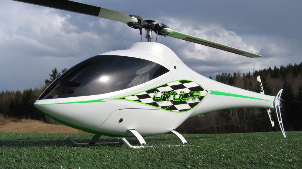

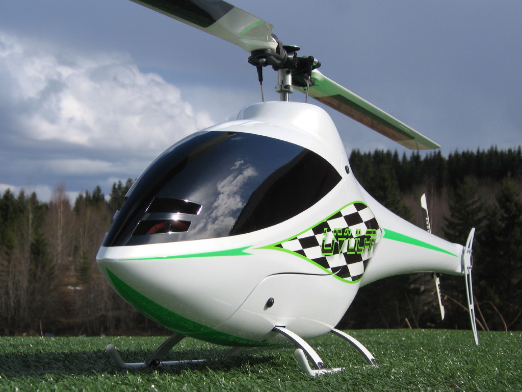

I dag bød muligheten seg til å teste greiene. Tok en tur inn på den lokale stripa etter jobb. Inntrykket er at den er ikke sånn helt enkel å orientere siden formen er veldig lik uansett vinkel. Men nå hadde jeg nok litt høye skuldre også i dag. Hadde veldig lite lyst til å legge denne i bakken.
Men når det gjelder fart så tror jeg ikke denne skal avskrives helt allikevel kun fordi den har begrenset headspeed. Satan som den glei gjennom lufta. Og i stall turns skar den til himmels uten at jeg behøvde ta i. Jeg måtte følge godt med for å kunne orientere den knøttlille sorte streken høyt der oppe mot den grå og mørke himmelen.
Jeg gleder meg til å prøve mer, men ønsker meg litt bedre lysforhold neste gang.

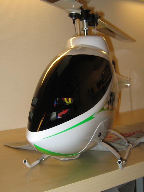

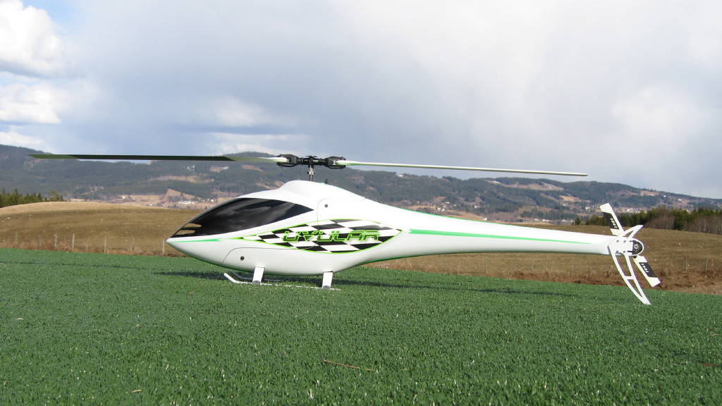

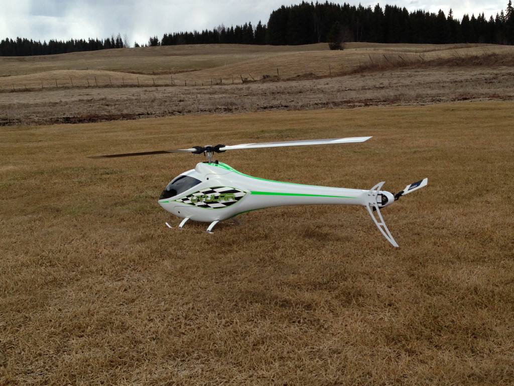

Legger ved noen bilder fra maiden også. Kun bakkebilder da jeg var alene på plassen.

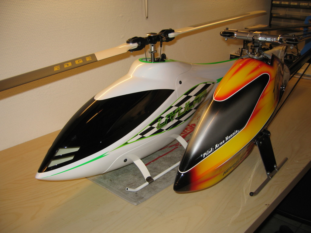

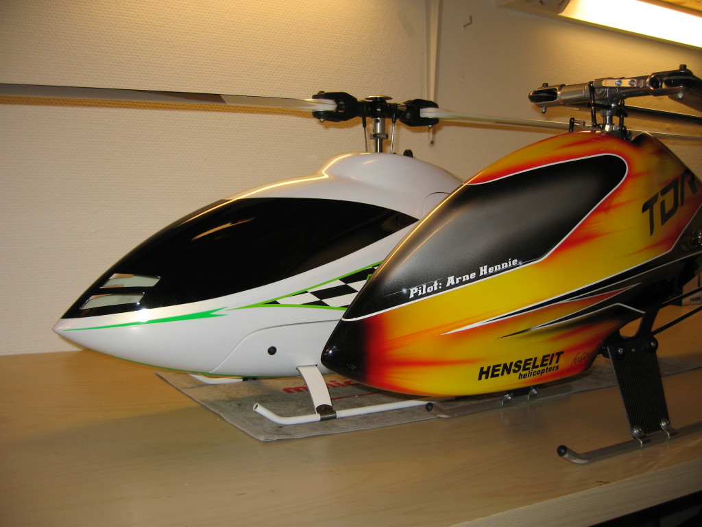

Ser veldig bra ut! Og så ser den stor ut på bildene?
Måtte du gjøre noe spess med oppsettet i v-bar og/eller mekanisk? Og hva er det som gjør at TDRen skal være så mye raskere? Vil jo tro den er litt tyngre. Eller er den ikke det?

Den er ikke så stor egentlig. Det første bilde ved siden av TDR'en viser at den er en del mindre enn den. Men kan virke stor kanskje siden halen er så mye mer synlig.
Har ikke gjort noe i Vbar ennå. Men har flydd den som 600 siste 1,5 år så måtte ned i headspeed igjen når jeg fikk på 690 bladene, og det kjentes ut som gain nok kunne økes litt. Også kjentes det ut som jeg skal ta den ned litt på agility og piro rate. Så det er stort sett kun snakk om å tilpasse til en litt annen flystil enn før.
