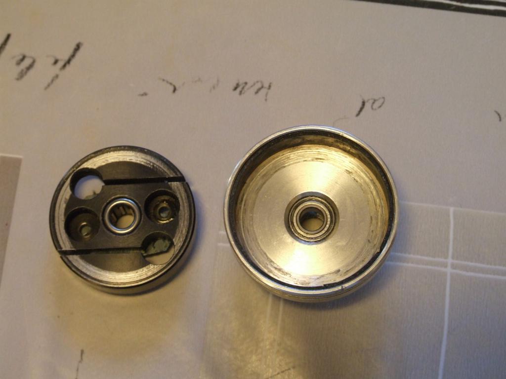

    Hei har montert clutch for andre gang, men får slitasje på toppen av clutchen og inne i clutch-huset, se bildene. Noen som har vært borte i problemet, eller vet hva jeg gjør feil.

    Det virker jo unektelig som om kløtsjen er montert for høyt opp i huset ?

      Men hvorfor kommer clutchen for høyt, mener jo å ha montert etter tegning. Må jeg fjerne skimsen som ligger under clutchen, eller er det noen annen justering jeg har oversett?
        Mener å huske fra min helikoptertid for noen år siden at shims skal brukes hvis du har TT-motor, men skal demonteres hvis du bruker OS hyper (o.l.)
        Hvilken motor har du?
        Ville uansett satset på å fjerne den, er jo faktisk det eneste som kan være i veien..........

          Shimsen skaper nok trøbbelet her..
            Har den originale TT-50 motoren, shimsen er 0,3mm. men clutchen kunne gjerne vært senket så mye som 1 mm. Da har den kommet i senter på clutchuset og jeg har fått ca 1mm klaring mellom toppen på clutchen og huset(klokka). Klarer ikke å se om det er mulig å få hevet clutchuset, ser ut som jeg må dele hele kroppen for å se om det er mulig. Motoren ser det ikke ut som det går an å senke.
