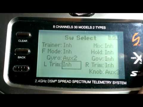

      Har og prøvd å sette gyro som aux 2 og slått av radioen, når eg slår på igjen, er den tilbake til innhibit.

        Har prøvd å oppdatere uten at det hjalp. Hvis eg slår på igjen radio etter å ha satt Gyro som Aux2 går den tilbake til inhibit.

            Neida, det er nok valget når du trykker på AUX2 på gyro da har radioen valgt denne kanalen og du kan ikke velge den igjen.
            Hvis en da går inn på gyro og setter den til AUX3, kan en velge AUX2 igjen til noe annet...
            Kjell Ove
              Har prøvd å lage en video som viser dette...
              Kjell Ove
                På min står det også inh på den menyen, men det fungerer. Sålenge gyro meny er satt opp. Egentlig er jo det der dobbelt oppsett.
