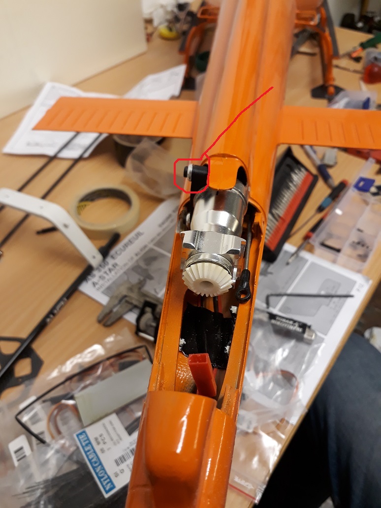

                Har du monteret halen, evt. korleis løste du dette problemet? klemmbraketten på bakgearet bygger for langt ut
                  [ATTACH=CONFIG]88422[/ATTACH]
                  Jeg bygde min om til reimdrift på halen for å unngå dette. Da er det heller ikke behov for hullet lenger bak for akslingen på venstre side.
                  Jeg har sett at andre kutter bort den delen som som stikker ut og at de monterer halekassen med settskruer og slangeklemme.
                  Sent fra min F8131 via Tapatalk

                    Eg trur eg skal prøve å slipe ned plast braketten med styretappen i, for den styretappen er litt viktig den må nesten vere der.
                      Ja den bør nok være i funksjon. Tar du bilder etterhvert?
