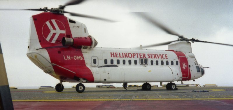

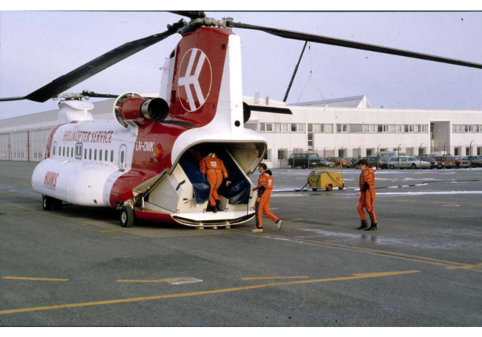

    Har to ting som jeg dog vil endre, jeg bytter ut den OS50 nitromotoren som sitter i med en elektrisk, og
    da karosseriet er ferdig lakkert i militære farger vil jeg fjerne lakken og lakke det hvitt og rødt med logo
    og skrift som på de gamle Helikopterservice Chinookene som fløy til boreplattformene.
    Her er jeg på gyngende grunn, hvordan gå frem? Bruke lakkfjerner og et tonn med kluter? Slipe ned litt,
    og lakkere derifra ? Karosseriet er av glassfiber.
    Så er jeg også på jakt etter noen Helikopterservice deltaljer, noen som vet navntet på fonten de brukte
    på Chinookene? Og har noen et bilde av logoen i noenlunde grei kvalitet?
    Til slutt hva er fargenr. på de røde stripene på helikoptret?
    Takker hjertelig på forhånd !
