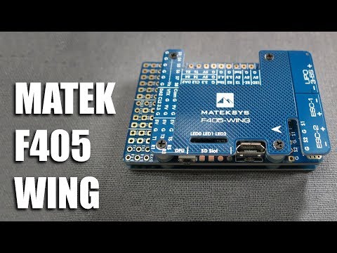

    og Matek F405 Wing,

    Matek F405 Wing (eller F411 Wing) har en omfattende manual ute på nettet og kan kobles til en PC via USB for setup. Her kan det spørres om mye, men jeg begrenser meg til hvordan denne kobles til en DSMX mottaker, jeg finner kun en slått tilsvarende S-bus for Futaba, men kjenner ikke til noe tilsvarende i Spektrum-verdenen. Og hvordan justeres "gain" her også. Dette er kanskje et generellt spørsmål for alle FCB'er.

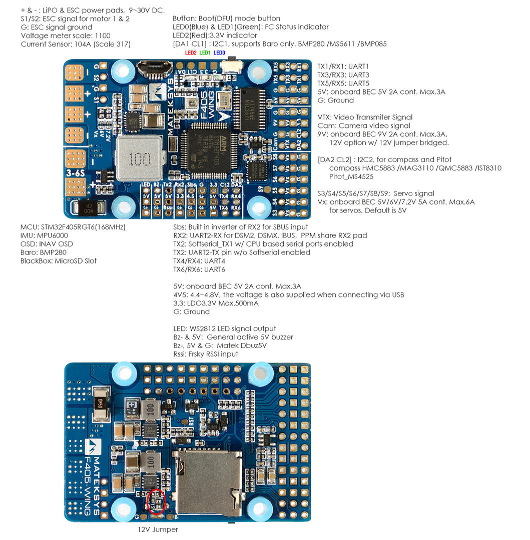

    Mitt tips er å komme deg opp i lufta først, så kan du styre med slike kontrollere etterhvert. Evt kan du du jo se på E-Flites Opterra vinge, både den store 2 meteren, men også den nye 1,2 meter versjonen. Siden du har Spektrum radio, kan du jo gå for bnf modellen med AS3X og SAFE, da er du jo halveis allerede med tanke på stabilisering. Uansett, har du et stødig fly så er det faktisk bare kos å fly FPV om du unngår dager med mye vind. Jeg hadde min første tur med en Explorer fra Flitetest. Var nervøs siden jeg kun hadde flydd med små lekedroner, men det var såre enkelt. Du bør heller fokusere på godt video utstyr, enn stabilisering mener jeg. Forøvrig, ser du på bildet så ser du hvor du skal legge til Spektrum mottaker, du bruker bare satelitt og lodder på kontakten på kortet. Click image for larger version

      Originally posted by Kyrre View Post
      Mitt tips er å komme deg opp i lufta først, så kan du styre med slike kontrollere etterhvert. Evt kan du du jo se på E-Flites Opterra vinge, både den store 2 meteren, men også den nye 1,2 meter versjonen. Siden du har Spektrum radio, kan du jo gå for bnf modellen med AS3X og SAFE, da er du jo halveis allerede med tanke på stabilisering. Uansett, har du et stødig fly så er det faktisk bare kos å fly FPV om du unngår dager med mye vind. Jeg hadde min første tur med en Explorer fra Flitetest. Var nervøs siden jeg kun hadde flydd med små lekedroner, men det var såre enkelt. Du bør heller fokusere på godt video utstyr, enn stabilisering mener jeg. Forøvrig, ser du på bildet så ser du hvor du skal legge til Spektrum mottaker, du bruker bare satelitt og lodder på kontakten på kortet. [ATTACH=CONFIG]88992[/ATTACH]

        Hvis du ikke ser bildet, så er det en rad rett til venstre for den merket sbus, som er merket RX2, den er for Spektrum. Forøvrig finnes det såkalte boksbriller som passer over vanlige briller. Jeg startet med en slik, men fant ut at jeg klarer meg akkurat uten briller, så lenge jeg kan justere fokus. Nå bruker jeg en Fatshark Transformer med HD skjerm, og selv på analoge signaler så er det kjempeforskjell til de billigere boksene jeg brukte før. Her er en slik boksbrile som får mye skryt for tiden. Jeg nevner dette fordi jeg synes briiler er totalt overlegent separat skjerm. en grunn er sollys, men det viktigste er at du blir mer ett med farkosten med briller. Nå flyr jeg FPV stort sett med racing/freestyle droner, men det hender jeg tar en tur med et fly en gang iblant også. Har nettopp fått tak i en billig vinge med understell! Det kan bli morro å foreta "ekte" take offs og landinger på stripa.
          Jeg har gått for Matek 405 Wing og loddet ferdig ett FPV oppsett med GPS og kompass - det ser veldig bra ut med iNav FW - funker på Mac/Windows/Linux og mot alle kjente mottakere Spectrum/Jeti/FrSky. Du får også telemetri tilbake ved riktig oppsett på mah trekk, Amp, Volt o.l.
