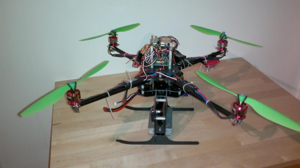

    Flight Controller........: Flyduino Mega 2560
    Sensorer.................: FreeFlight IMU 1.22L
    Mottaker.................: FrSky TFR8 SB 8c
    Motorer..................: FC 28-22 1200kv
    ESC......................: Hobbyking F-30A oppdatert med SimonK firmware
    Propeller................: 10 x 4
    Batteri..................: 3S 3000mah
    Antall Armer.............: 4
    Ramme....................: Turnigy Talon
    Avstand mellom propeller.: 45 cm
    Vekt uten bat / med bat..: 1450g med batt og Canon A490
    Pris.....................: $300 eller deromkring

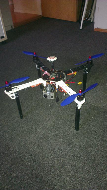

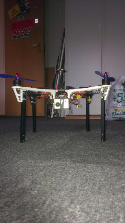

      Flight Controller........: DJI Naza M-Lite
      Sensorer.................: 3-axis gyroscope, barometer and GPS
      Mottaker.................: 9X 8C v2
      Motorer..................: Emax 2213-935kv
      ESC......................: TURNIGY Plush 30amp Speed Controller
      Propeller................: 10 x 4.5
      Batteri..................: 3S 2200mah
      Ramme....................: DJI Flame Wheel F450
      Vekt uten bat / med bat..: 1056/1251
      Pris.....................: 4500 Nok

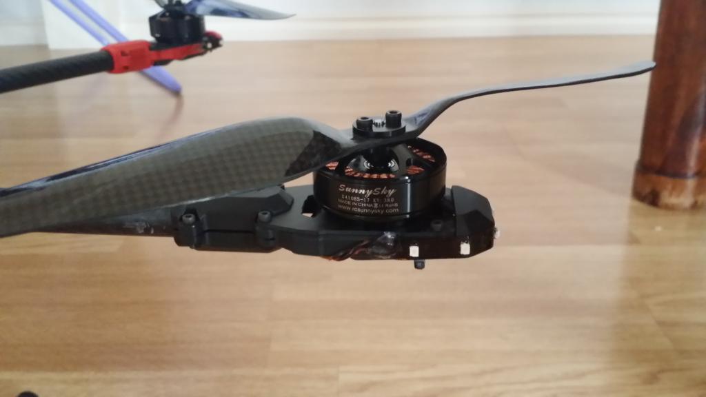

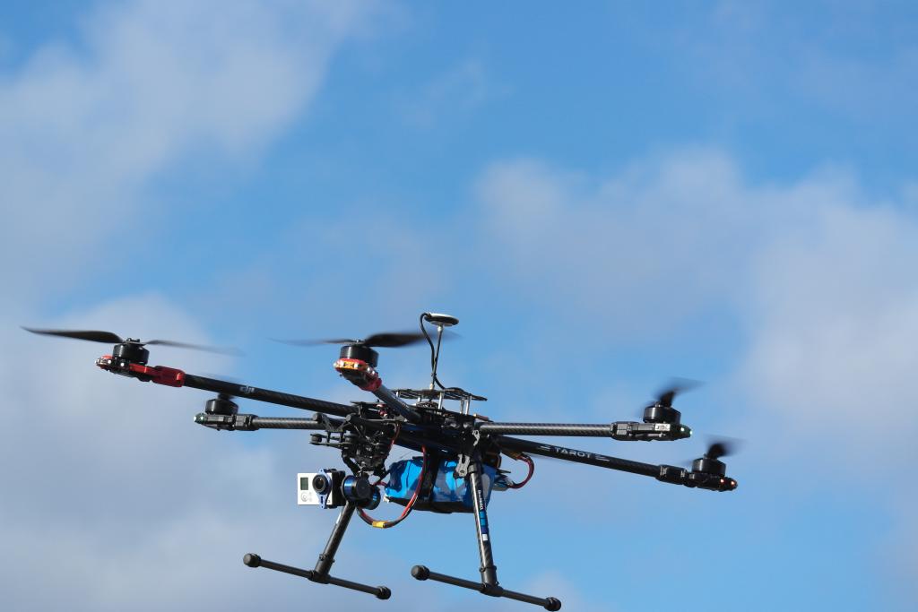

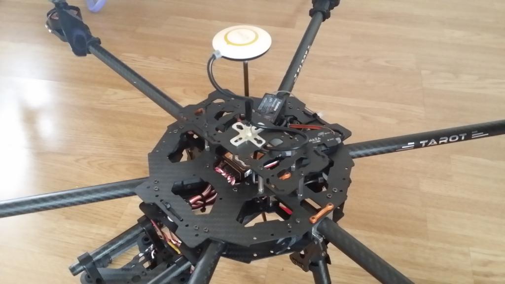

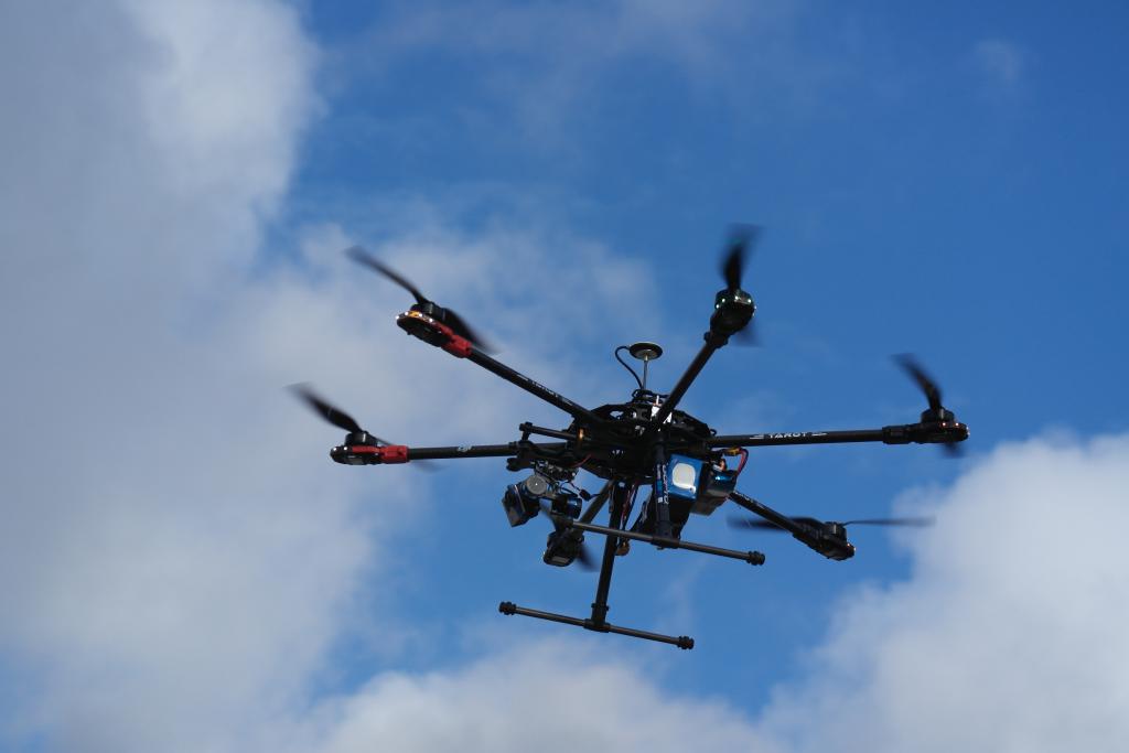

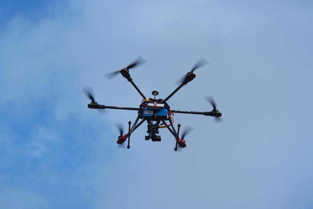

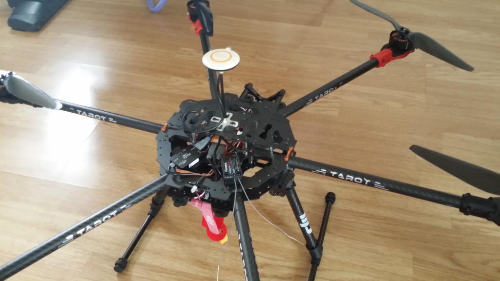

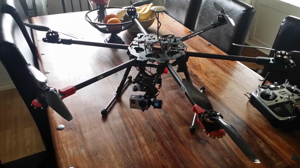

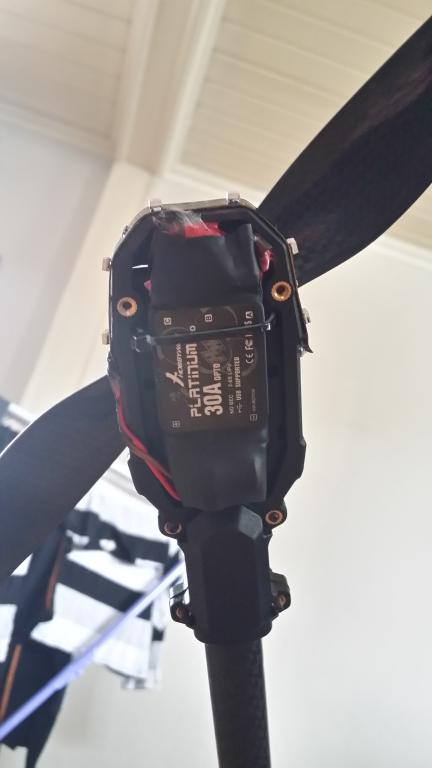

        Flight Controller........: DJI Naza v2
        Mottaker.................: futaba
        Motorer..................: sunnysky x4108s-17 380kv
        ESC......................: hobbywing platinium 30A 2 til 6 cell
        Propeller................: t-motor 12-5 snart 15-5
        Batteri..................: 6 cell 6000mah og 3cell 2200 til gimbal og led og 6 cell 10000
        Antall Armer.............: 6
        Ramme....................: tarot fy680
        Avstand mellom propeller.: 80cm
        Vekt uten bat / med bat..: 3350gram ca
        Pris.....................: Nok

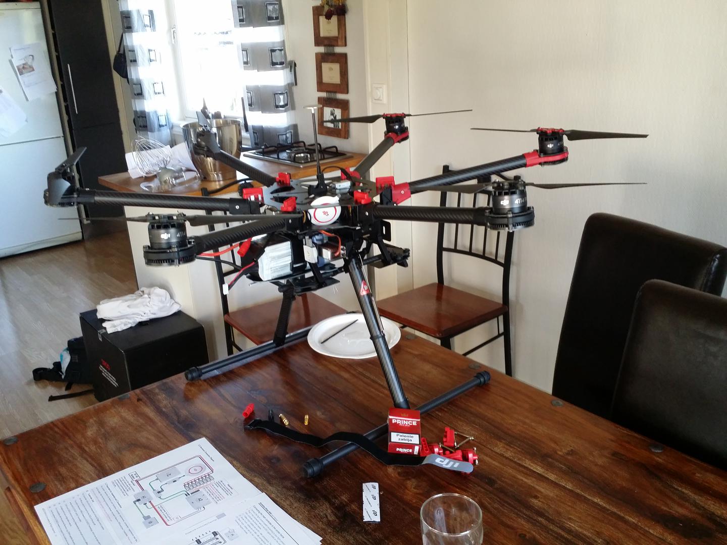

              Flight Controller........: DJI A2
              Sensorer.................: 3-axis gyroscope and accelerometers, barometer, compass and GPS
              Radio....................: Futaba 14SG radio,
              Mottaker.................: DJI A2
              Motorer..................: DJI 4114 400KV
              ESC......................: DJI 40A 6S, 30-450Hz, 35g
              Propeller................: folde propeller i plastikk 1552/1552R
              Batteri..................: Tattu 6s 16000mAh
              Ramme....................: DJI S900
              Gimbal...................: Vet ikke ennå er i tenke boksen
              Avstand mellom propeller.: 900mm
              Vekt uten bat / med bat..: 3,5KG uten og 5,5kg med batteri
              Pris.....................: ja det vil dama vite også. merklig
