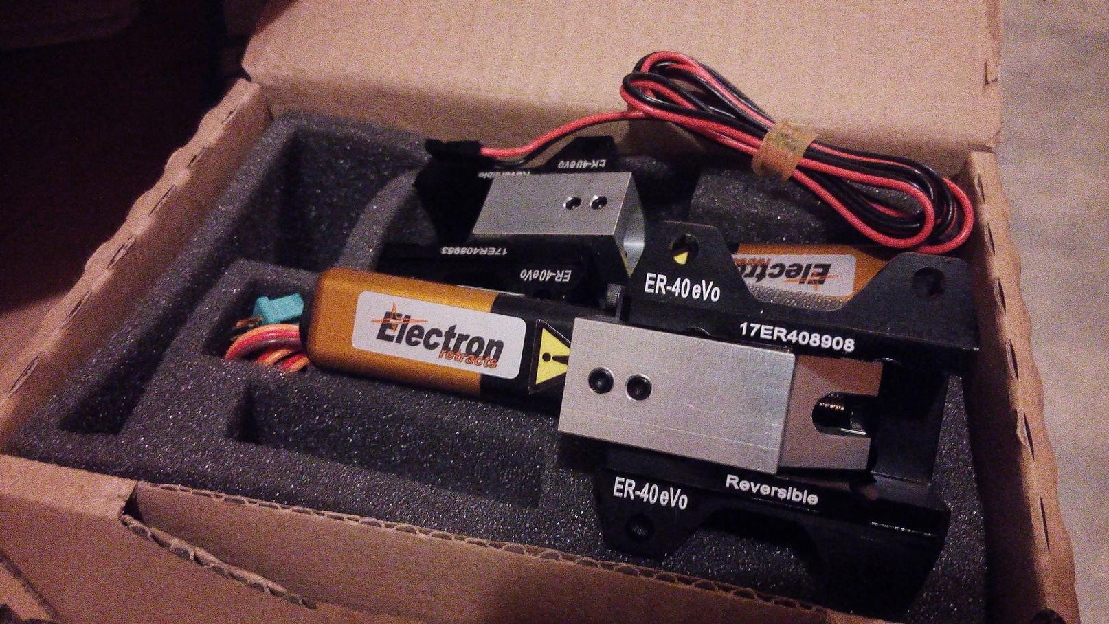

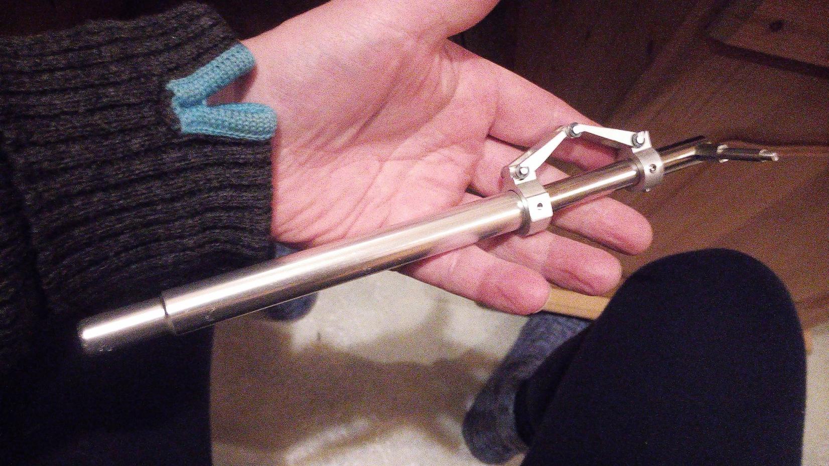

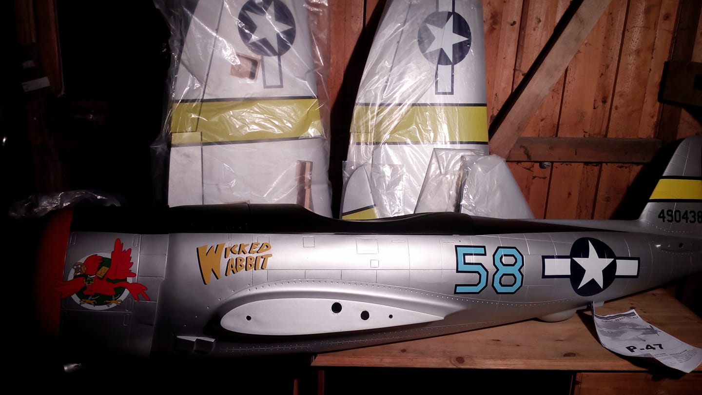

    Har smått begynt å samle sammen deler fra nært og fjernt til denne. Motor blir Saito fg84r3. Understelle er bestilt fra bigplanes og blir det elektriske som er beregnet for modellen. Det er da retract fra electron og legger og hjul.

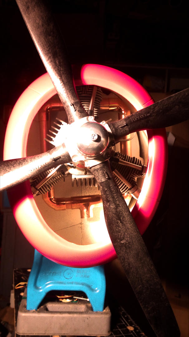

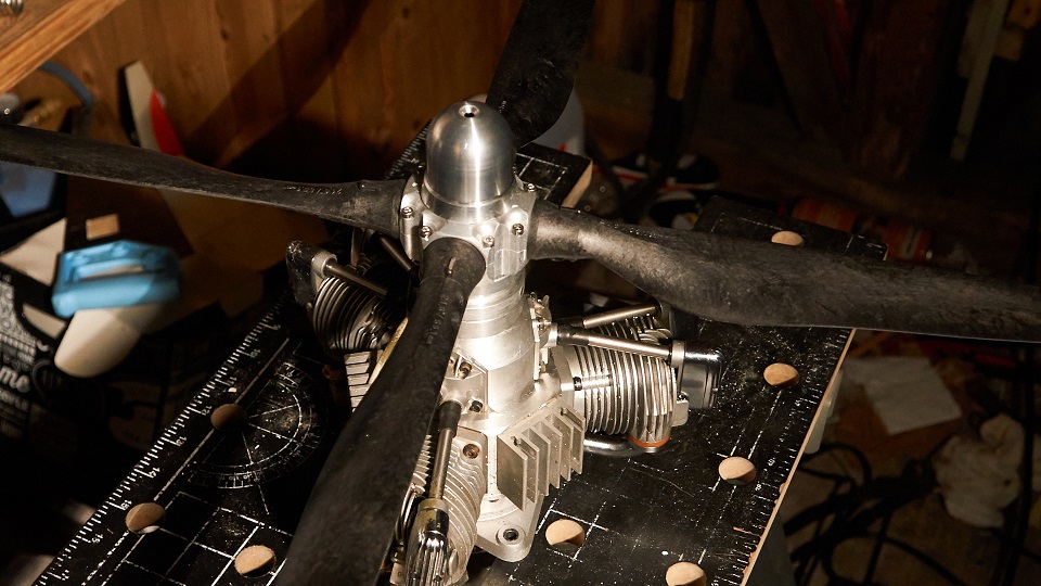

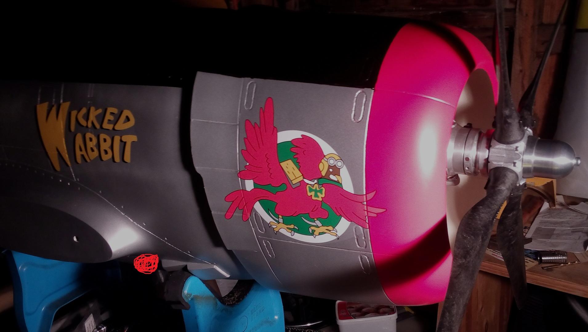

    Propell er mottatt fra variopropp. blir spennende å se hvordan den fungerer. koster flesk men ser tøff ut da

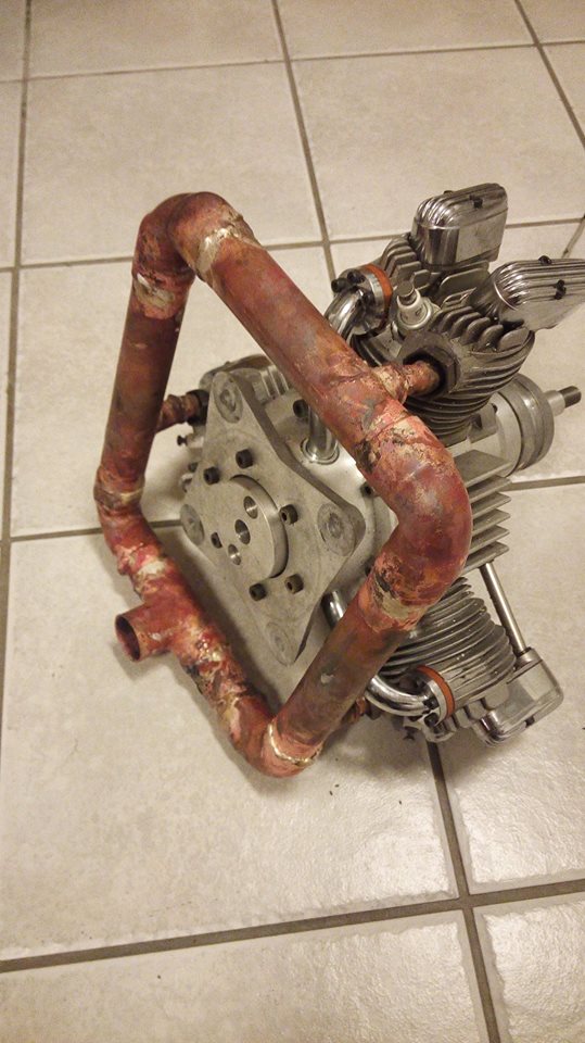

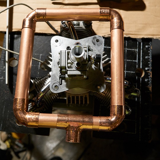

      Har smått begynt å lage eksos. litt usikker enda om jeg skal går for skala utblås, med to bak covling og en som kommer ut rett forran halehjulet. må tenke litt mer først. blir fort litt vekt også hvis jeg skal dra ett 22mm kobberrør gjennom hele kroppen

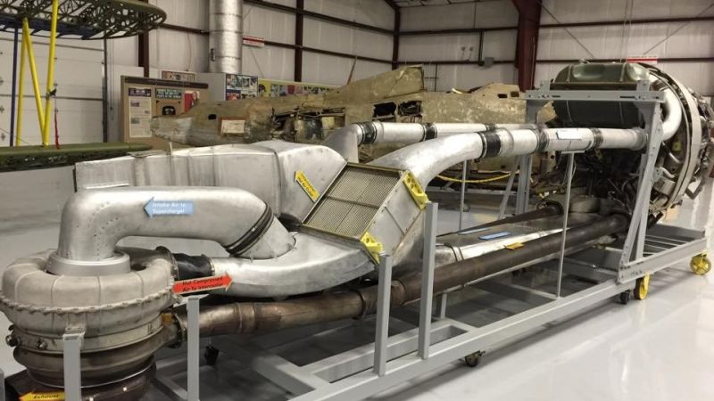

        Må vel gjøre det i skala med en liten turbo bak ?

          hehe ja det spørs vel om saitoen tåler å gå på overtrykk hehe
            Eksos ut i hver wastegate foran duger vel greit?
              Er det som er planen i første omgang ja Alf. men hadde jo vært kult med eksos ut bak også da
                Prøve montering før eksosen blir loddet sammen. for å se att det ikke blir noen konflikter med covling.

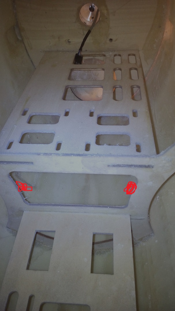

                Blir å la eksosen bare gå ut på hver side der der wastegate var orginalt. eksosen vil da komme ut på hver side der hvor jeg har laget en rød krussedull på bildet.

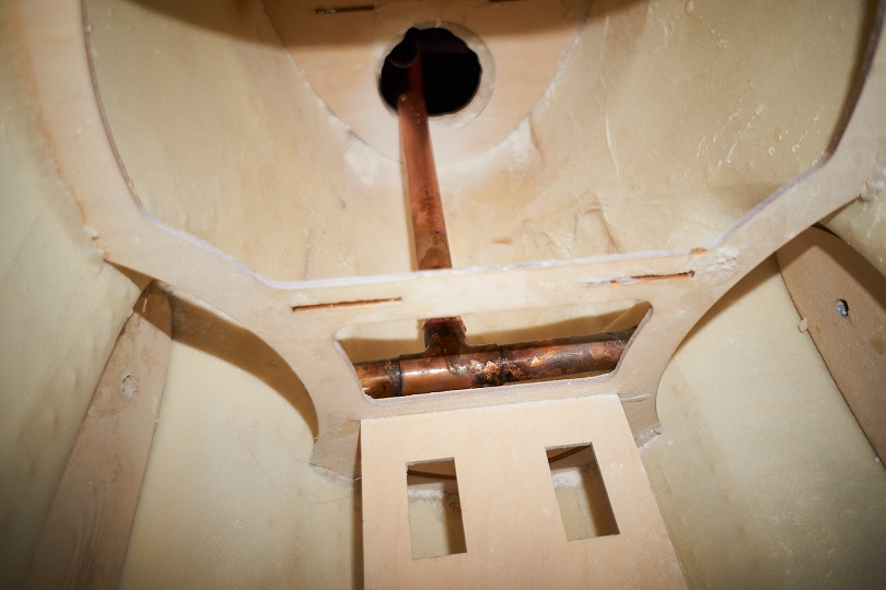

                Modellen er laget for å bruke canister. så det er ett stort hull nederst i firewallen. bare å lage hull i glassfiberen. Det passer perfekt for å lede inn røret fra eksosringen og med en y-kobling ta de ut på hver side. har laget røde merker på bildet der de vil gå ut igjen

                  Da er eksosen loddet sammen og montert tilbake på motoren. og den passet jo
                  Får nok ikke noe fagbrev for den jobben her men det henger da sammen

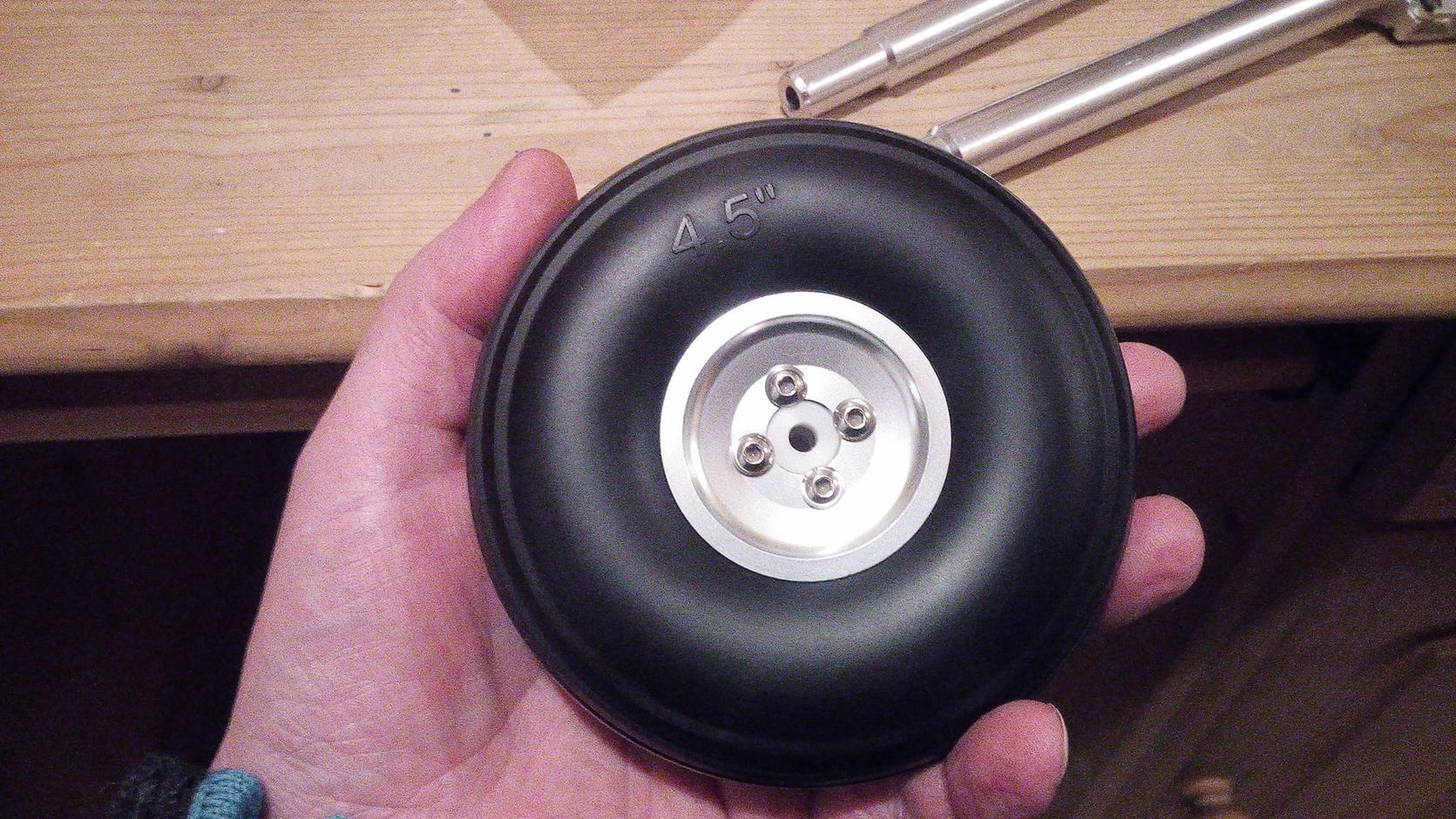

                    Fikk understellet fra bigplanes i dag. Ble dyrt men ser da solid ut. kom på ca5500kr inkl. moms.

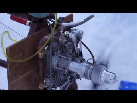

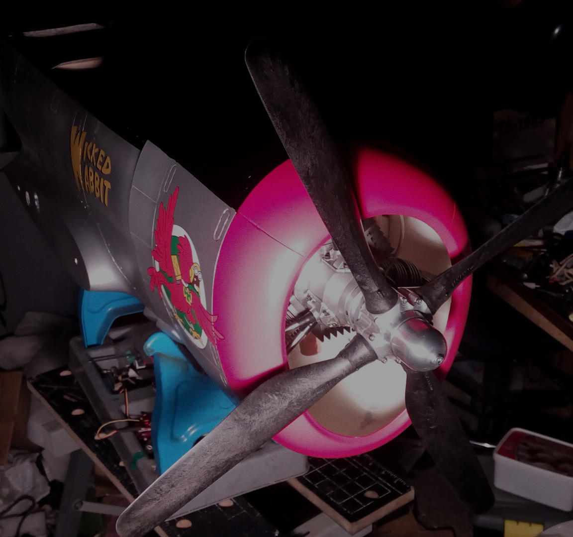

                      Da er den prøvestartet med eksosen og propellen fra varioprop. Virker lovende detta bar få justert gassern ordentlig
                      • #12
                        Ser veldig bra ut. Vesentlig bedre lyd i motoren med eksosring.
                        Sent fra min SM-G920F via Tapatalk
                        - Håvard Glad Andreassen
                        • #13

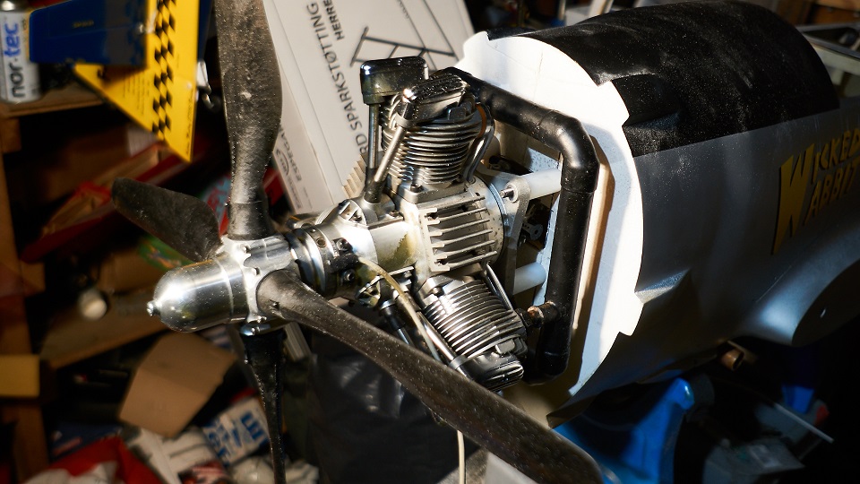

                          ja lyden ble kjempe bra. nå er ringen hengt til tørk med svart lakk på seg. blir straks seende litt bedre ut da
                          • #14

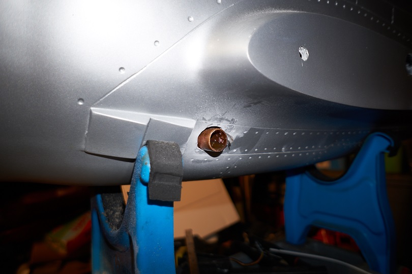

                            Gjort litt mer mellom all julematen lakkert ringen og begynt på skaladelen av eksosen. blir nok bare de to utløpene på siden da det vil bli veldig mye mer vekt om jeg skal dra rør helt bak til halehjulet. skal bruke en klemme eller lignenede mellom ringen og den indre deleen av eksosen for att det skal gå ann å ta av motoren. da de indre rørene blir helt innbygd. måtte ta ut ene servobrettet for å få den inn

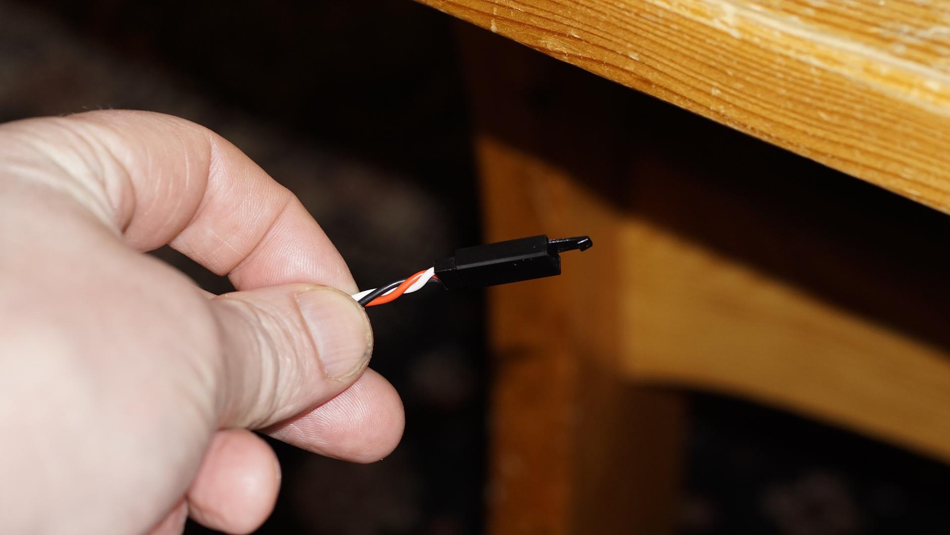

                              Kjøpte noen servokabler på banggood.com som var veldig ok med lås på skjøten?

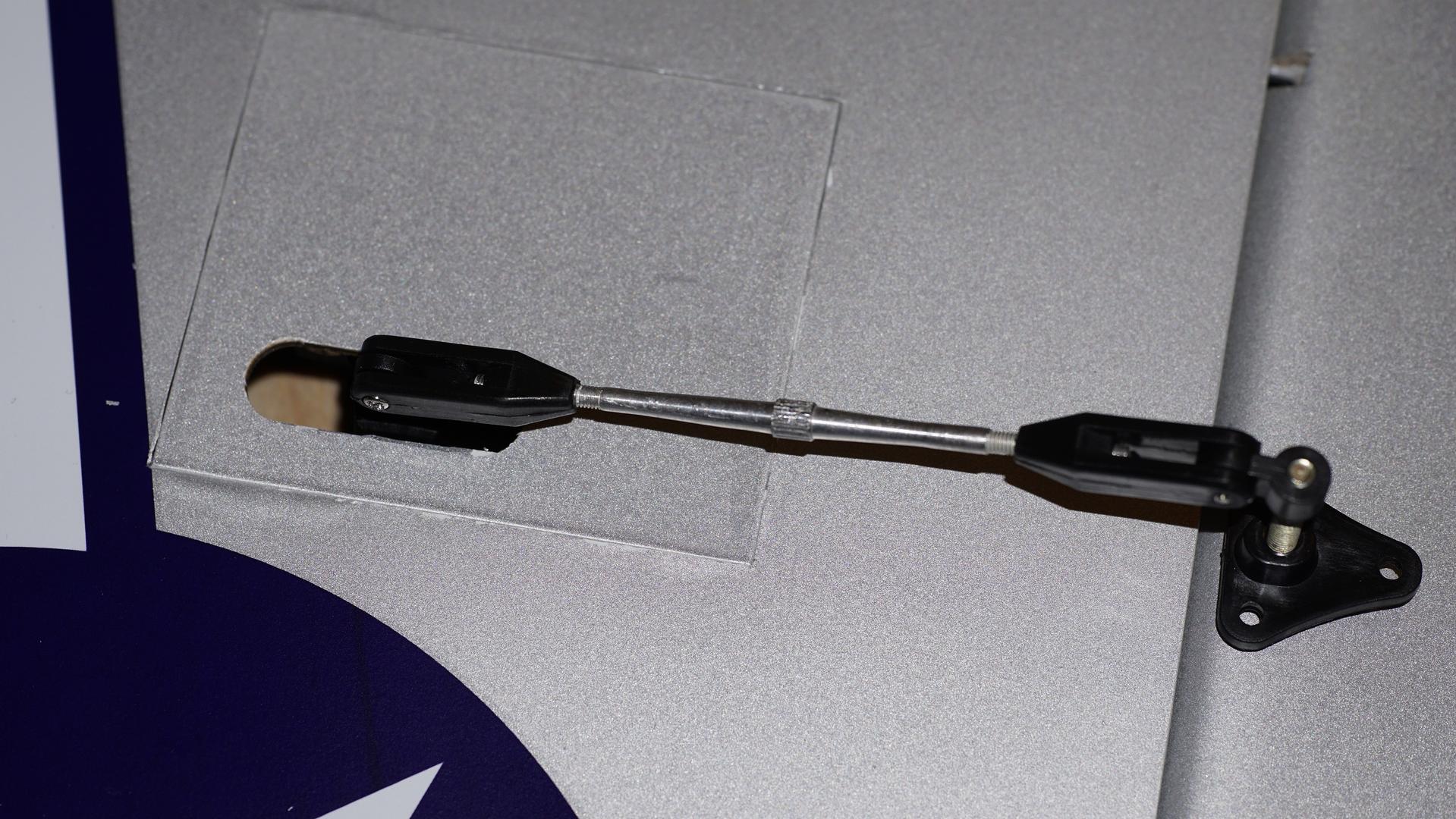

                              Støtstengene har links gjenger i ene enden. så når man skal finjustere roret trenger man bare å skru på stanga så går begge ut eller inn
