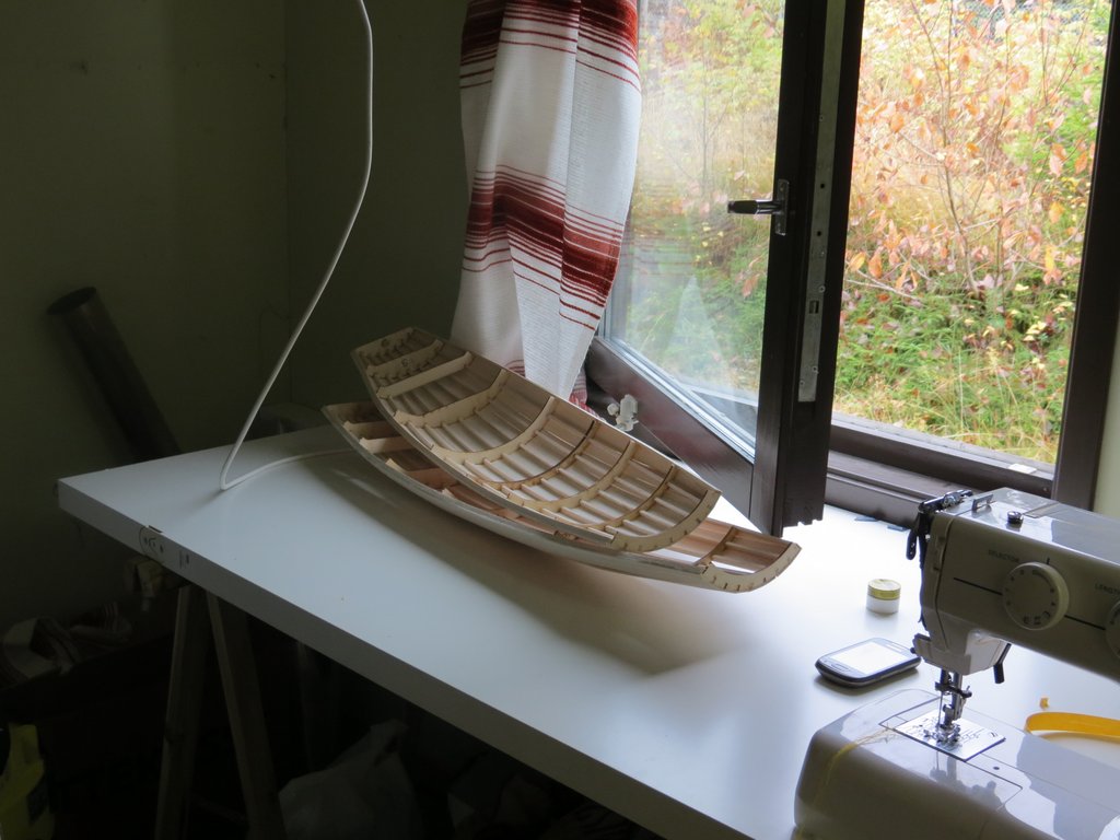

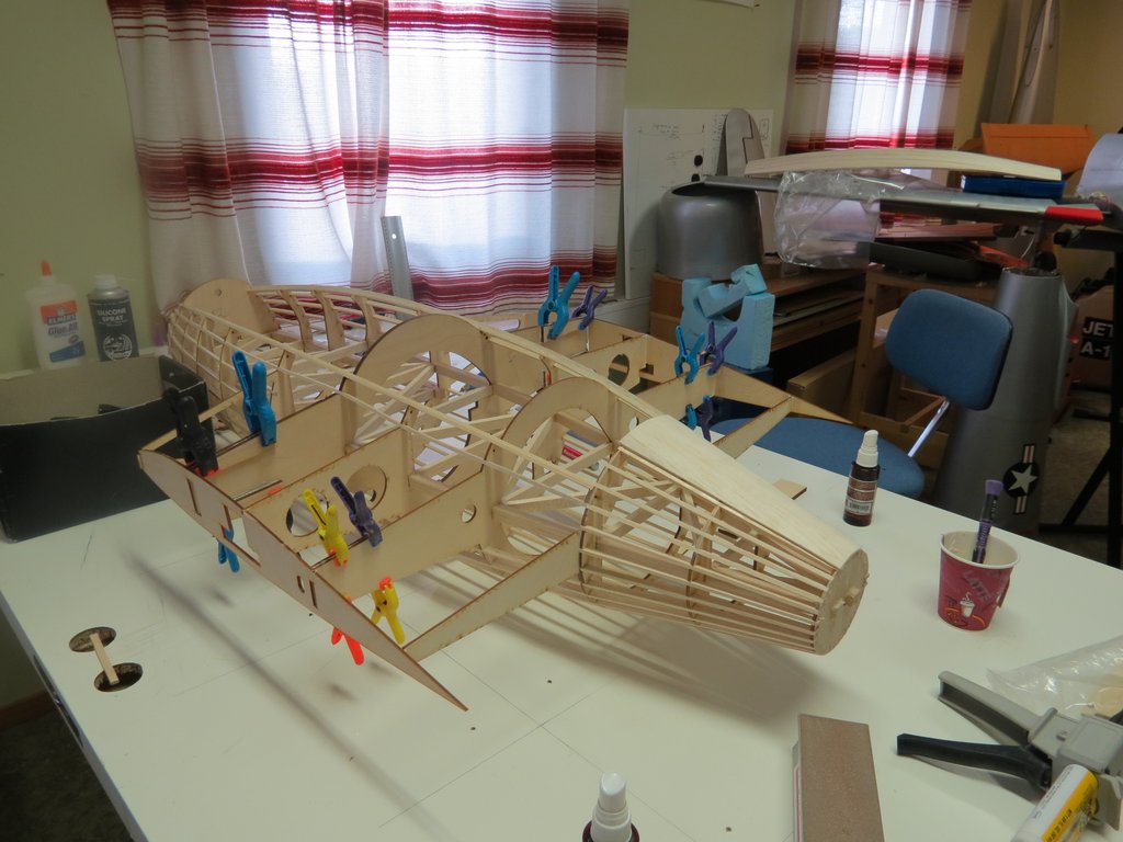

    Ja da er vi i gang med å bygge to stykk Vampire's på Skunkworks Fremo. Treverk ble kjøpt hos Al's Hobbies, spantene var skjært av Belair. Så langt er det super fin passning på alt. Er meget, meget imponert. Har hørt flere skryte av kerner sine tegninger, og han har lagt opp til en glimrende måte å bygge kropp på. So far, so good. Vingespenn blir 2.49 cm. Turbin størrelse er fra P-80 og opp.

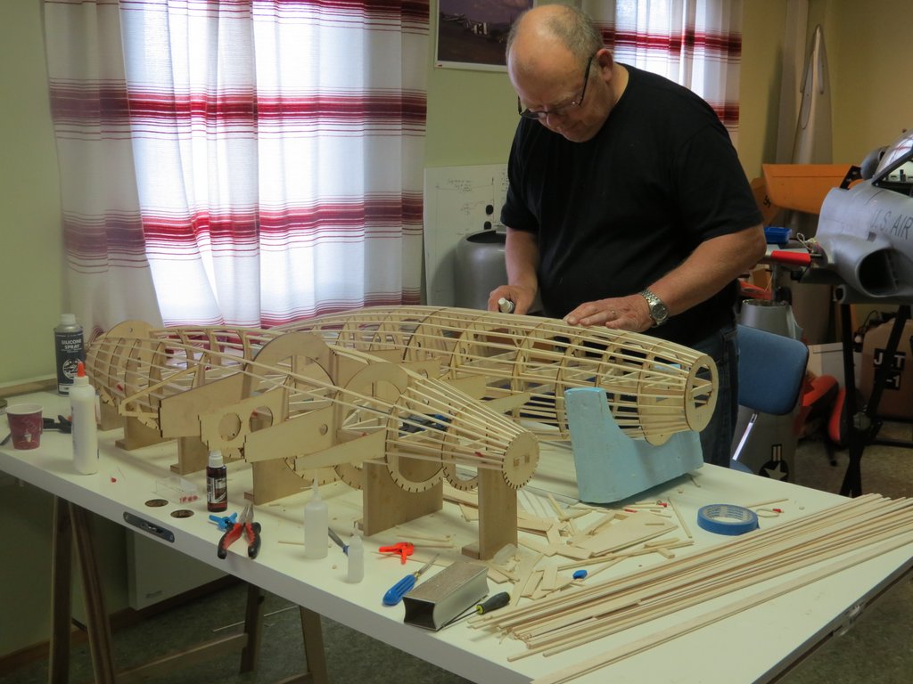

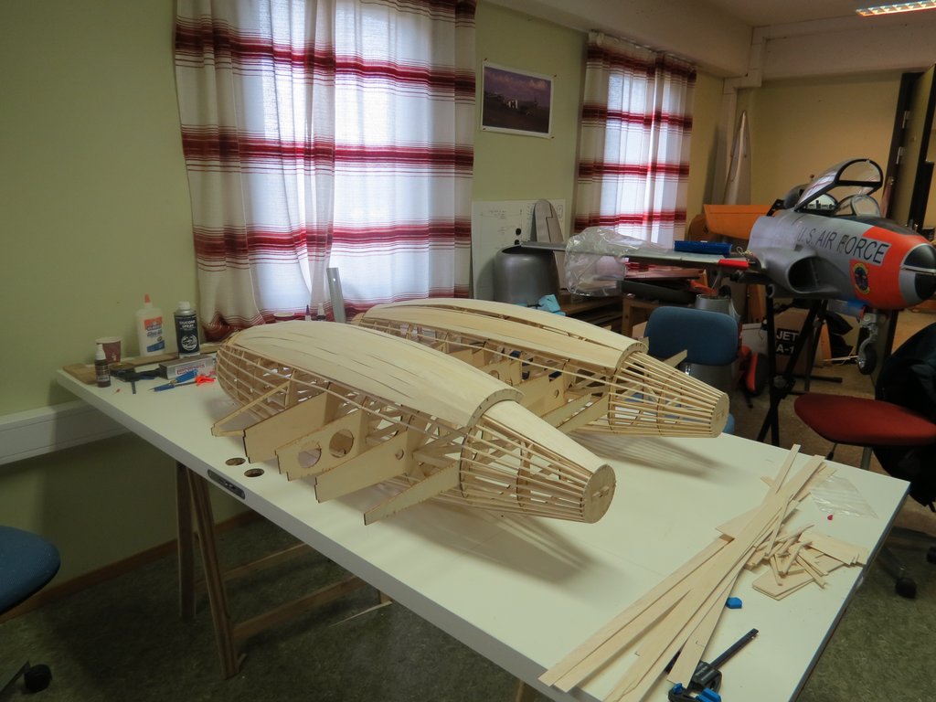

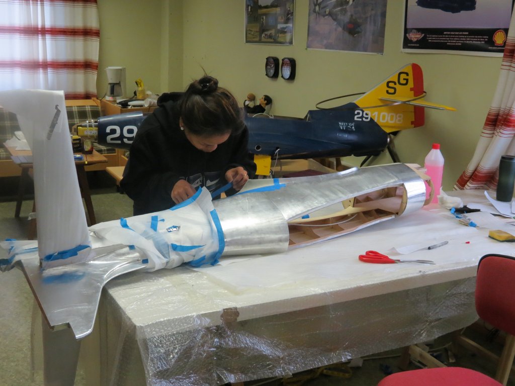

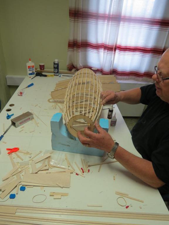

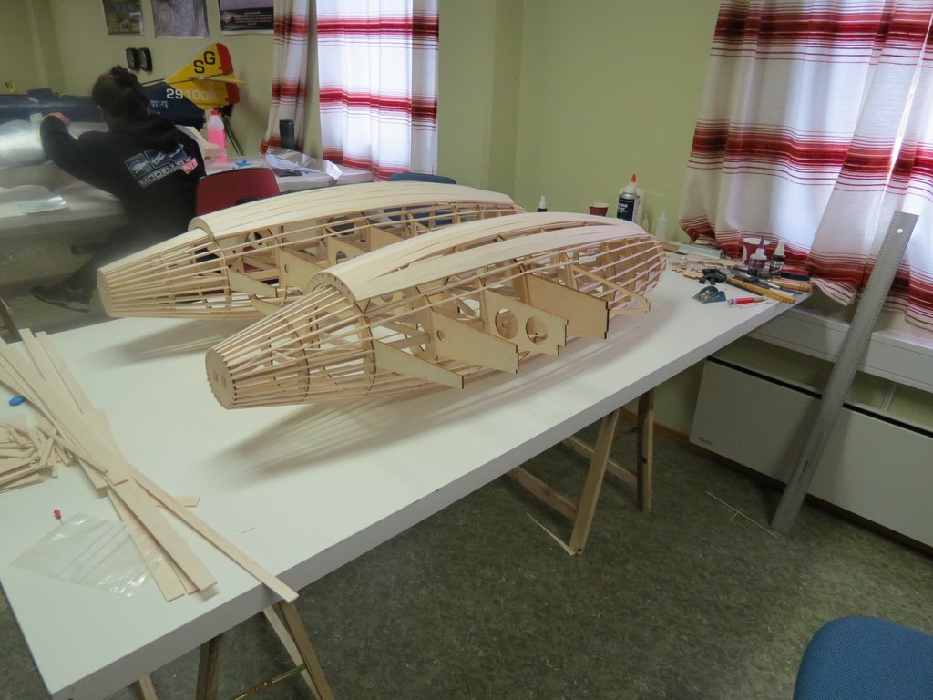

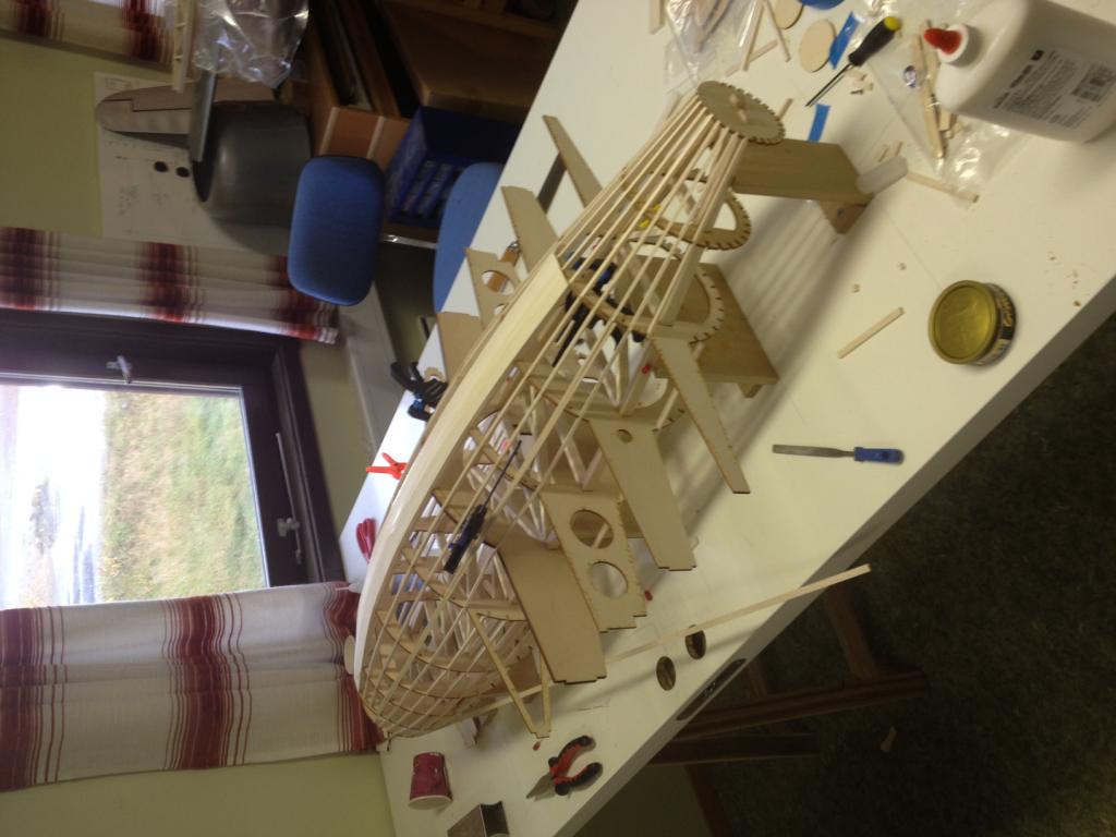

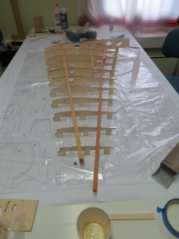

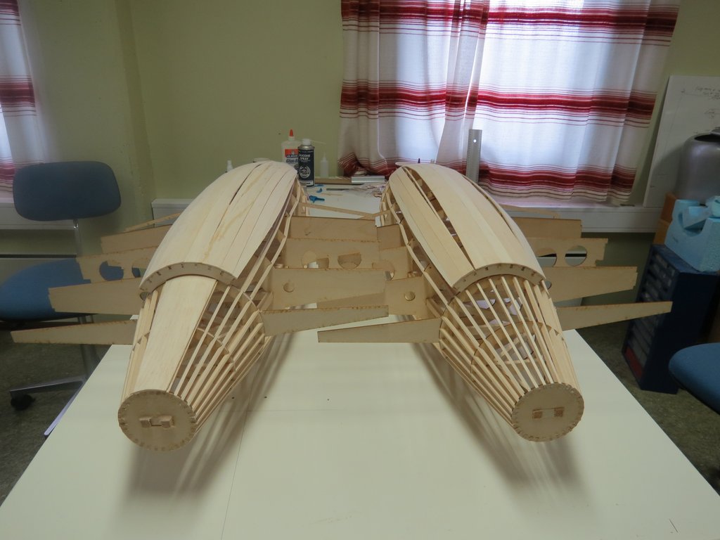

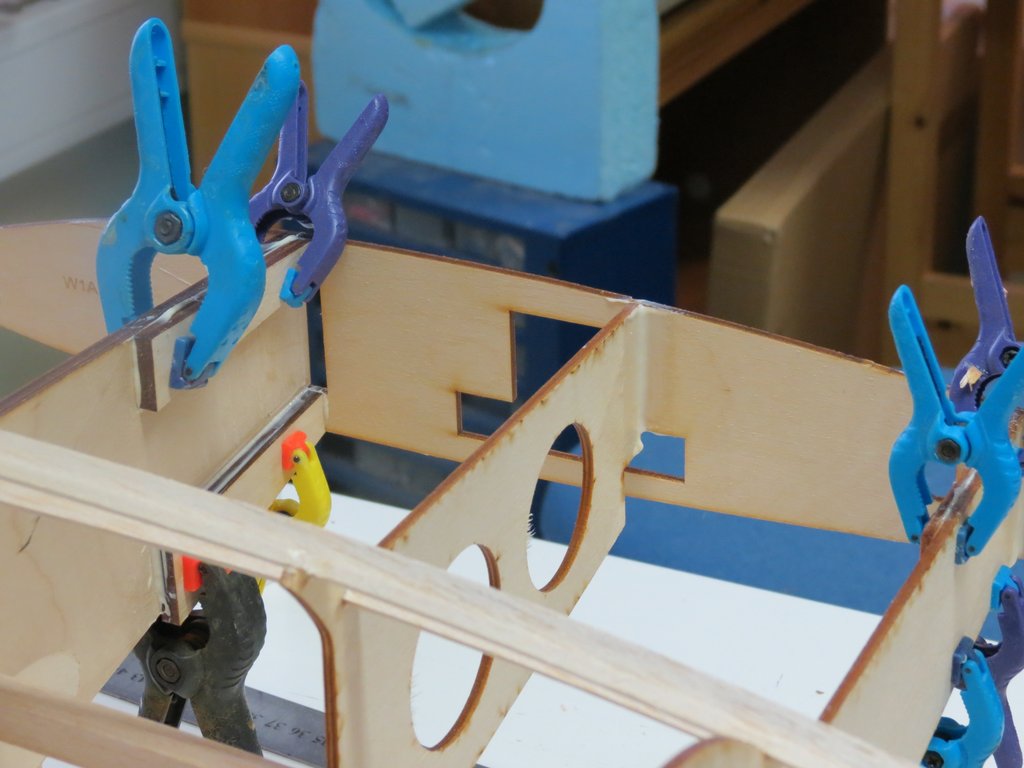

              Bilder fra dagens økt. Vi er nå like langt på begge flya. Det har gått fort frem da vi har kun jobbet i to dager. Blir en litt lenger tid til neste oppdatering nå, må jo jobbe litt ordentlig jobb og. Noen bilder av flitemetalisering av Bob Holman Tucano også.

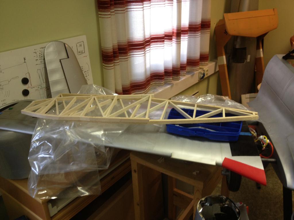

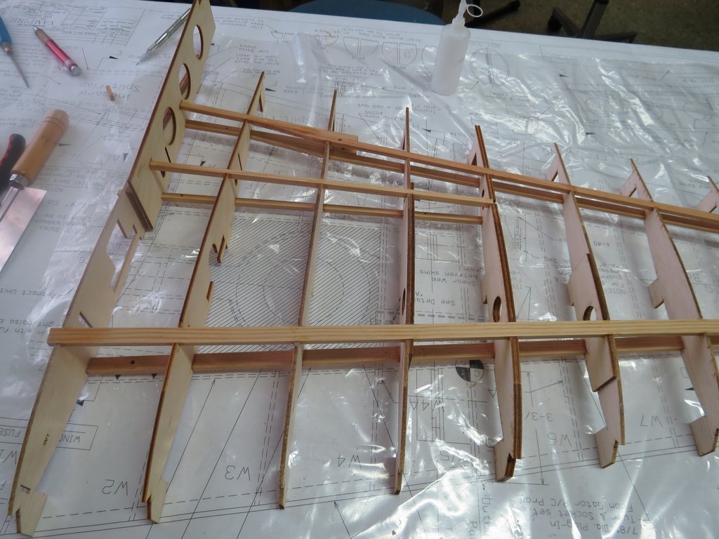

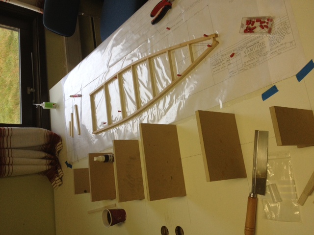

                        Bygd litt vinge i dag. Litt mer klønete å bygge, men den har tapper på hver ribbe slik at evt washout og slikt skal bli riktig. Disse tappene gjør jo at bjelkene blir henge lufta. Vi er jo stykk som bygger og det bedrer saken betraktelig da en kan konsentere seg om at den ligger riktig i følge tegninga og en kan lime ribbe på riktig plass i rett vinkel. Det blei nå bra da. Da er det bare tre halvdeler igjen. Denne vingen skal deles og indre del skal limes fast til kroppen. På den måte sitter understellet fast i kroppen hele tiden og man skal bare putte på to vingestubber når man ankommer stripa for flyging. Av den grunn blir det kanskje hydraulisk understell da alle slanger er tilkoblet hele tiden. Kanskje legger vi opp dette med messingrør siden skal være helt fast.
ID:	593992Click image for larger version

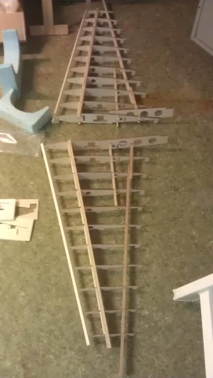

                          Litt mer vingebygging i går. Har kun tegning av venstre vinge så den høyre ble bygget oppå den venstre
Name:	1-2012-10-16 13.48.47.jpg
ID:	594067Click image for larger version
Name:	1-2012-10-16 17.25.51.jpg
