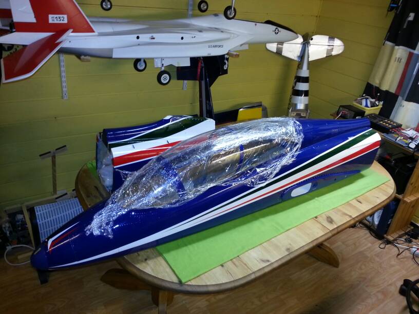

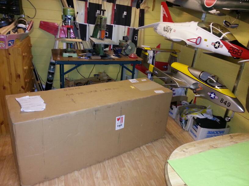

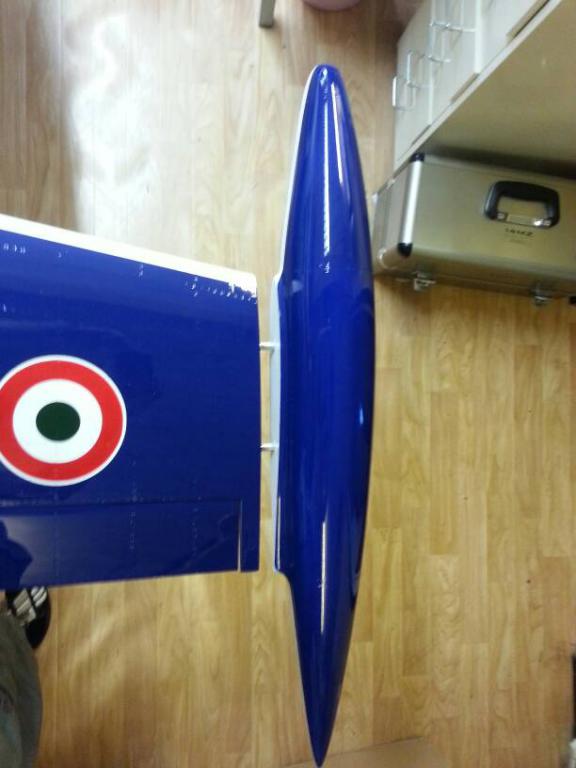

    Etter lang ventetid kom omsider den store esken fra Feibao med det som egentlig skulle være vinterens prosjekt.

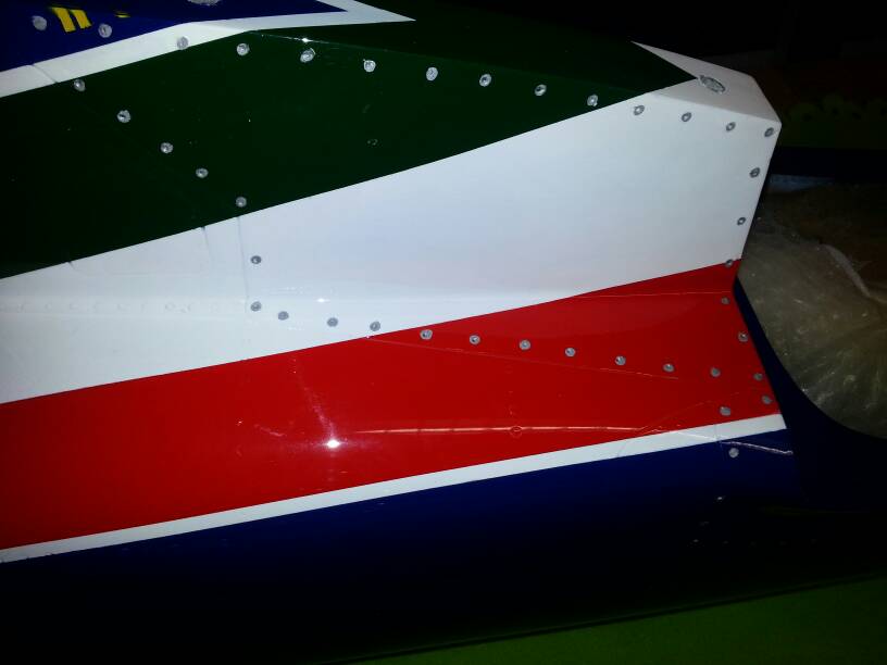

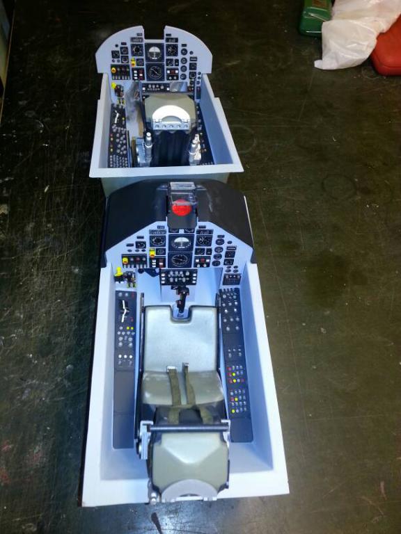

    Med første øyekast kan jeg konstatere at flyet ser aldeles nydelig ut. Jeg har ikke vunnet å pakke ut alt enda men de to kroppdelene viser at Feibao har gjort en aldeles utmerket jobb med tanke på støping, scala detaljer og montering.
    Flyet skal selvfølgelig ha røykanlegg, skala lys og opening canopy
    Jeg kommer tilbake med flere bilder ved utpakking og bygging etter hvert.

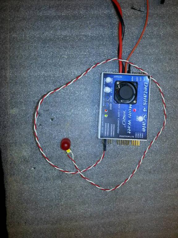

      Her blir det JR 8711 servoer, KingTech 180G, Powerbox strømsystem, Detaljs4scale lysanlegg og canopy, ++++

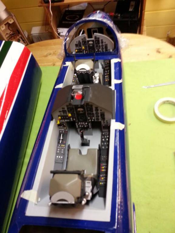

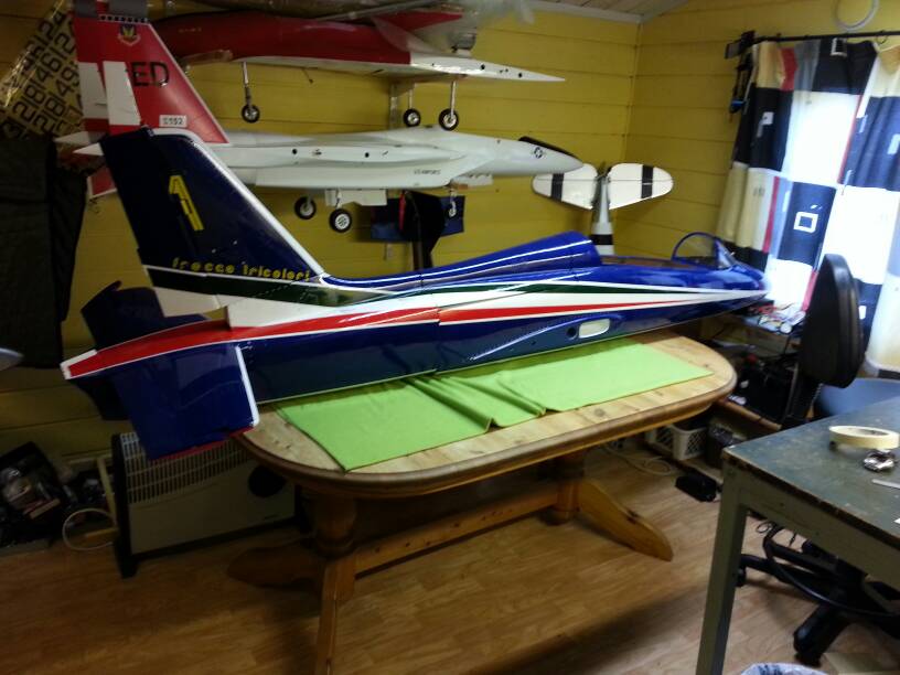

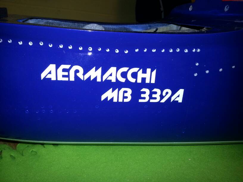

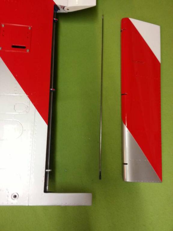

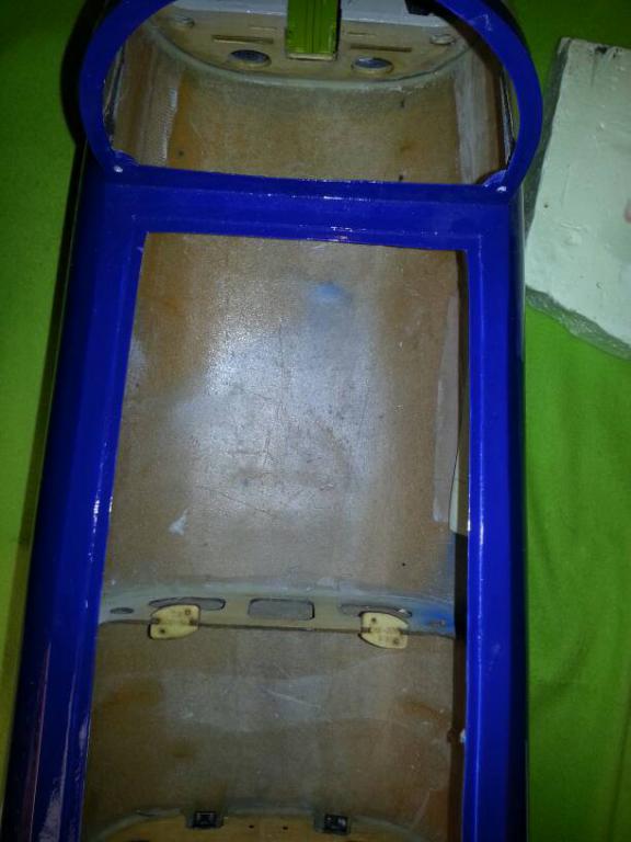

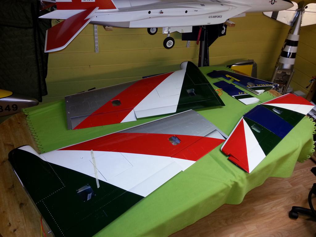

              Nå er esken pakket ut, og her er noen flere bilder.
                Noe feil skjedde med opplasting av bildene så jeg prøver igjen
                • #9

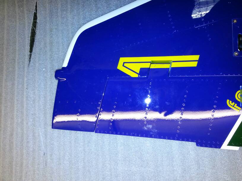

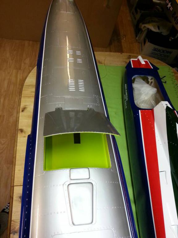

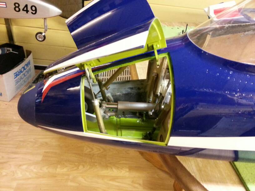

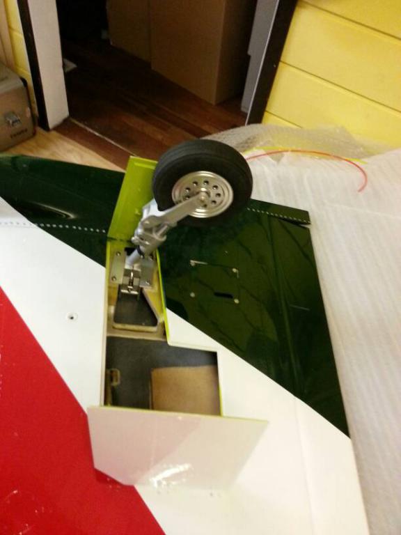

                  Et par bilder til..

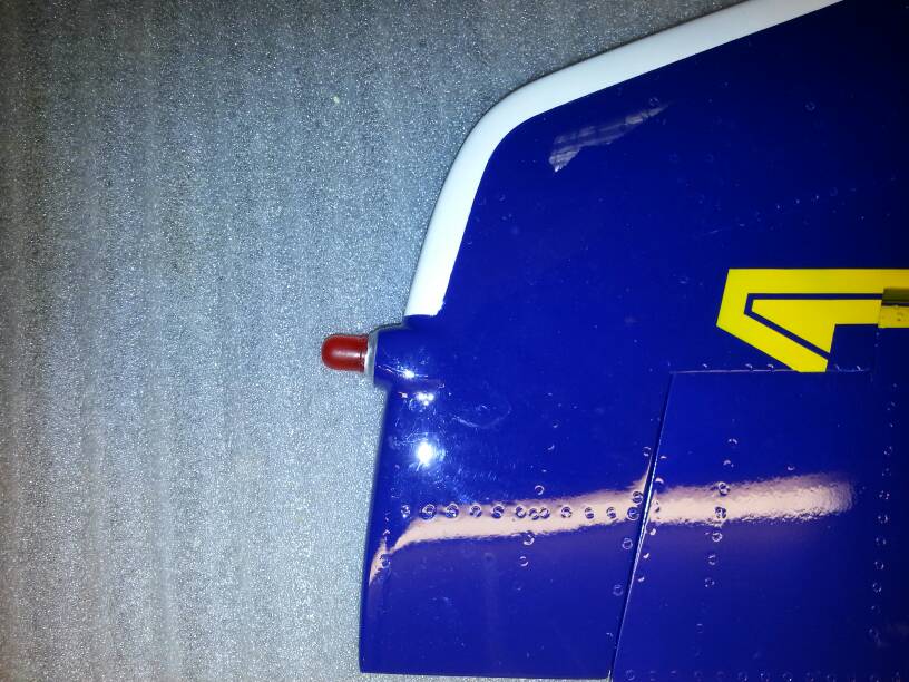

                  Her kan en velge om en vil ha vingetank eller ikke. Smaart

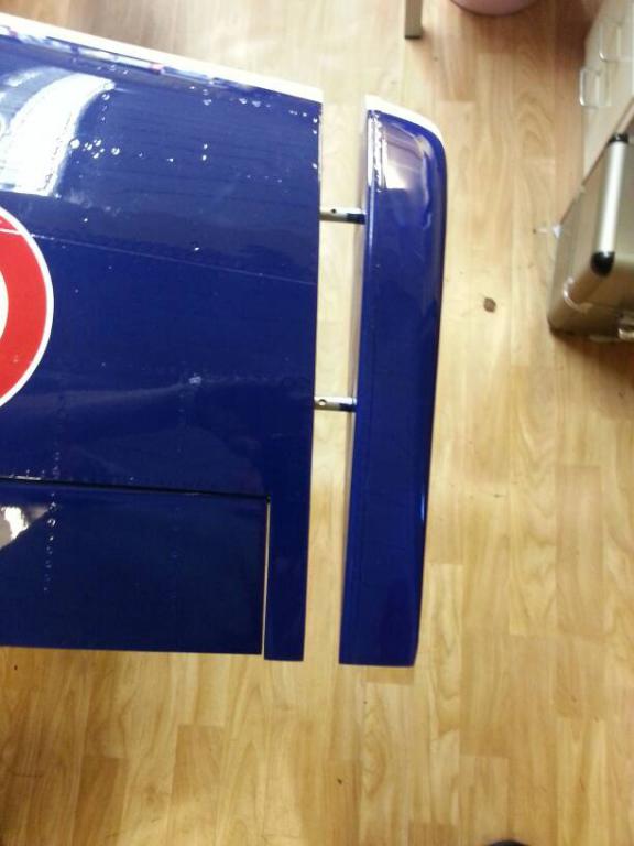

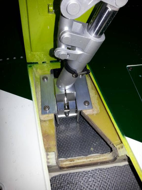

                  Hengsling av ror er solide og ikke noe liming her nei

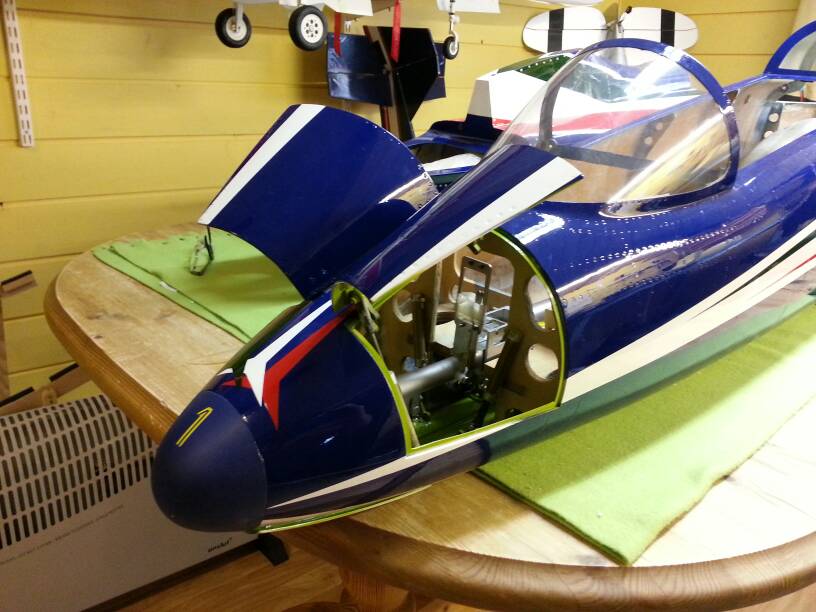

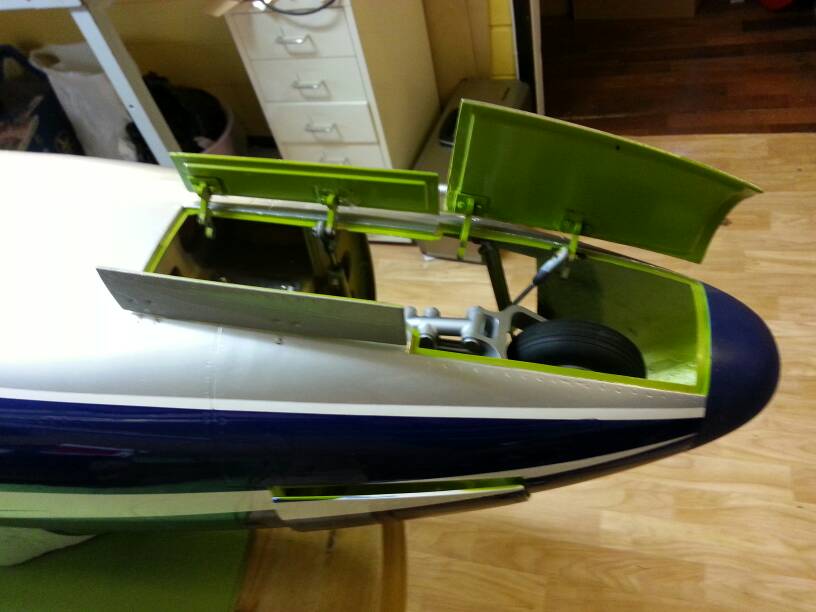

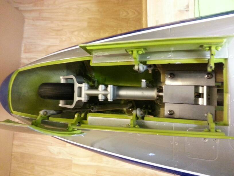

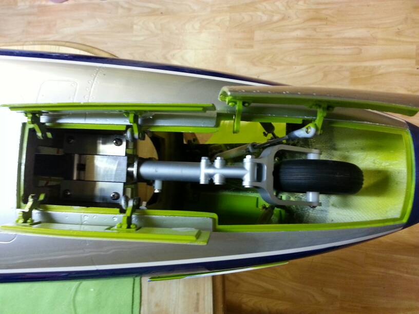

                    Ser veldig fint ut det der da. Er understellet ferdig montert fra fabrikk? Ser jo veldig greit med hjullukene og inspeksjonslukene på oversiden i nesa. Blir dette et fly for Udduvoll eller må du på asfaltstriper for å fly det? Uansett lykke til med monteringa.
                    Olav Moe
                    • #11
                      Alt av understell, luker og luftsylindre er montert fra fabrikk. Heldigvis
                      Det er planen å fly på Udduvoll. Med masse power og nyfrisert stripe skulle ikke det være noe problem.

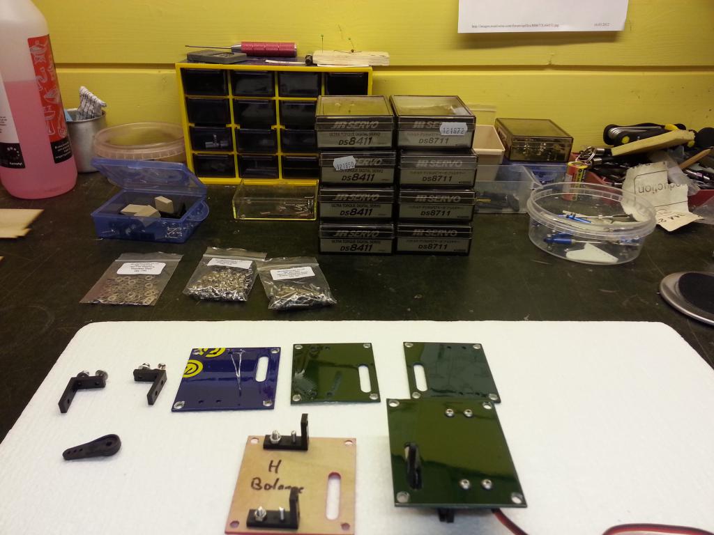

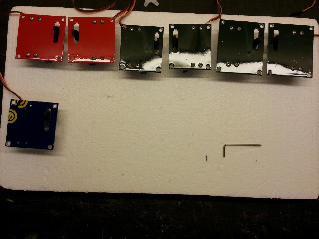

                        En liten oppdatering.
                        Montering av servoer
                        8711 på høyderor og flaps,
                        8411 på balanseror, sideror og nesehjul.

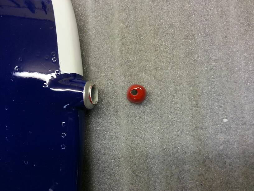

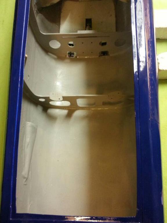

                          Neste skritt på veien er å skifte alle 2mm kina mutrer på luker, luftsylindre, etc med 2 mm nylock.
                          Et strøk med maling innvendig og et lag med voks utvendig er ikke så dumt.
                          Før..
                          Etter..

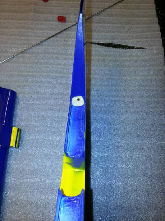

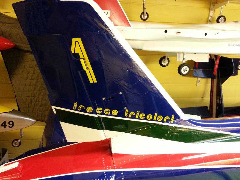

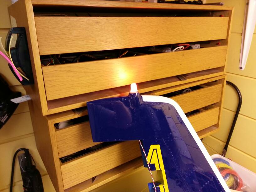

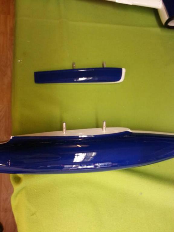

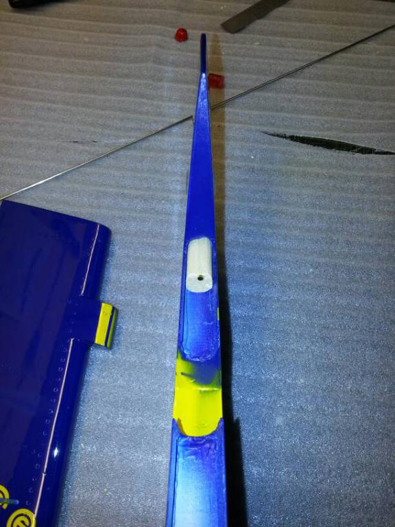

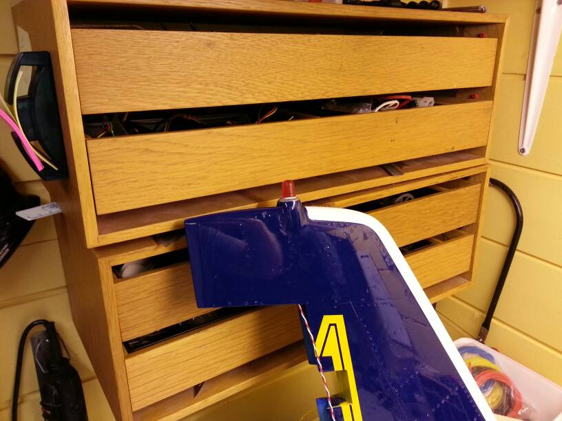

                            Fått gjort litt på 339'n i kveld å.
                            Tilpassing av strobe på finnen var kveldens oppgave.
                            Her måtte det også en tilpasning av siderors hengslingen. Pianotråden som er hengslepinnen kom ut av dummy stroben og var festepunkt i den enden. Dummy stroben skulle vekk og da måtte en tilpasning gjøres.

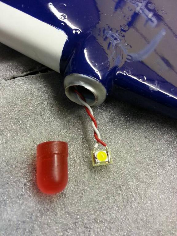

                            Først sager man av dummyen.

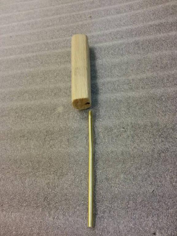

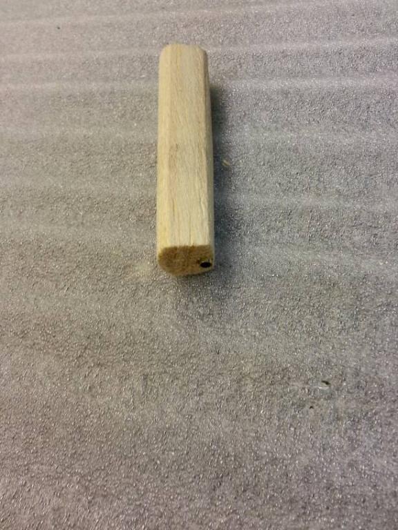

                            Tilpasser en balsakloss med et mesingrør som pianotråden går inn i.
                            Stikker det nye hengslingspunktet opp i kanalen mot toppen av finnen.

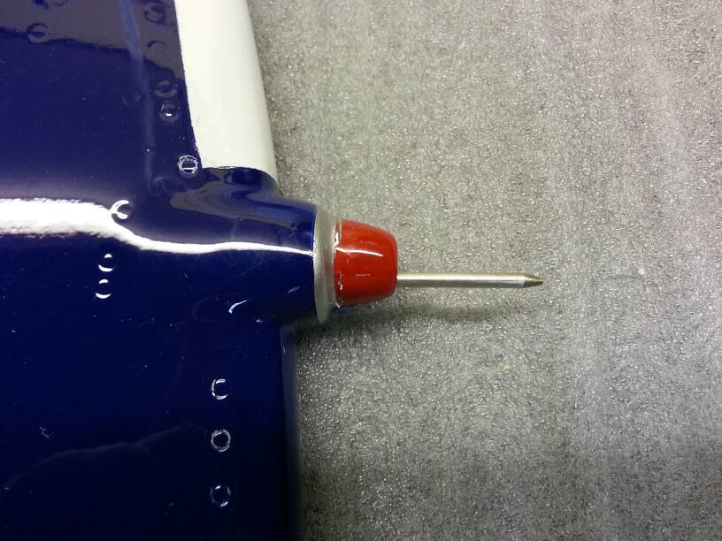

                            Prøvemonterer sideror, passer perfekt.
                            Monterer lysdioden og den nye stroben med silikon.
                            Dtte ble jo kjempebra

                              At du har tommel opp på første bilde kan jeg skjønne. Den ser utrolig fin ut, bra detaljer. Og riktig farger på flyet også, så teamet på Gardermoen for mange år siden, mens de fløy lavt og spetakulert.
