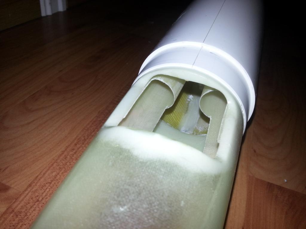

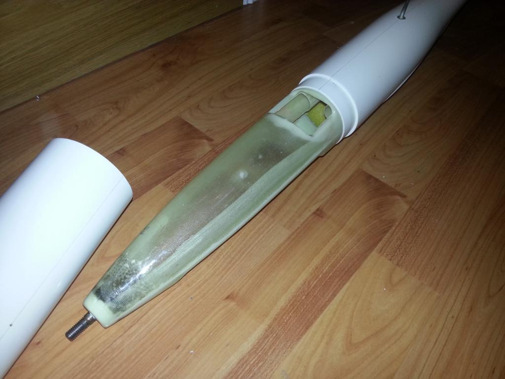

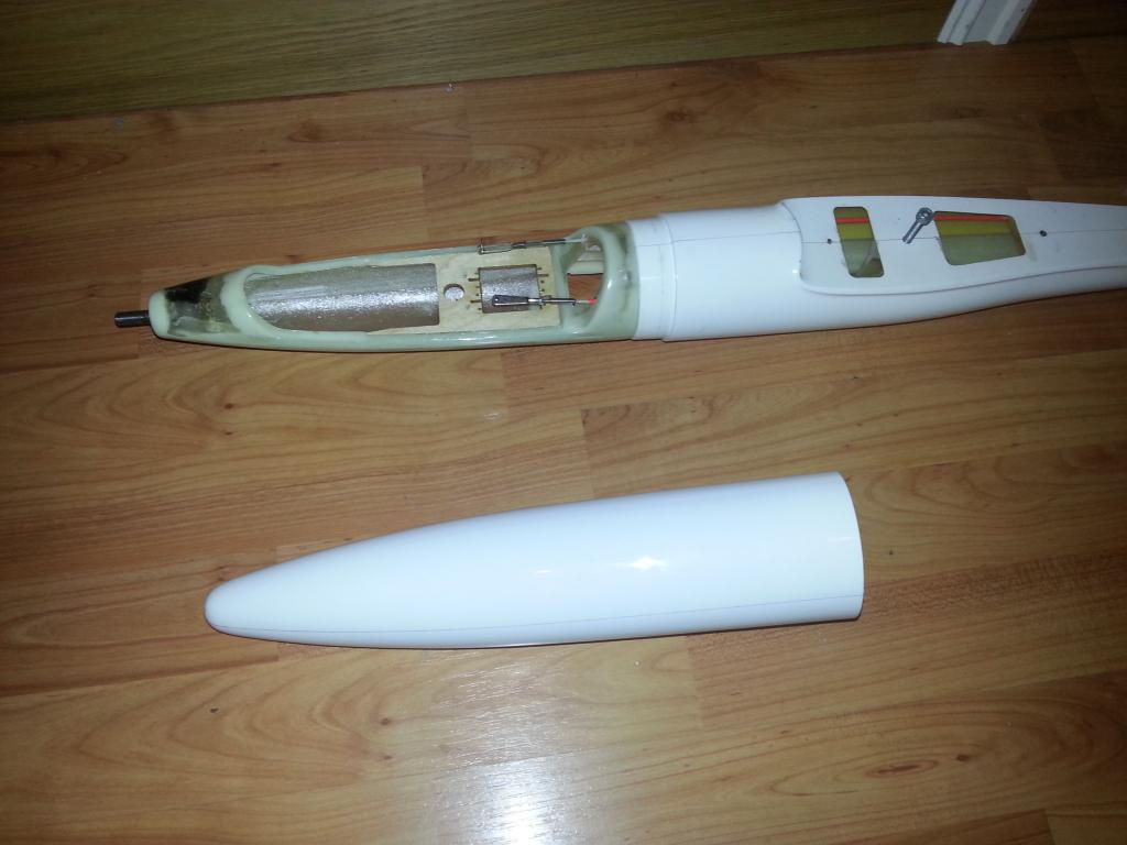

    Er det noen som vet hvordan denne festes, kan virke som det er 20mm som føres inn i deler.
      Gammel post men ingen svar,
      ja mål lengden inn på ballast rørene så støper du deg en bly aksel eller vanlig stål aksel om du vil, kapper opp i biter som passer fint inn i åpning,
      lag også dummy klosser i tre om du ikke kan fly me "fulltank" i visse forhold.
      ser ut som disse sikres med en rundet teip runt før nese kon tres over og teipes.
      MvH Marius Leirdal
        Ja får se på dette rett over nyåret, tror jeg dreier av 20mm stålstykker eller i messing. Takker for svar
